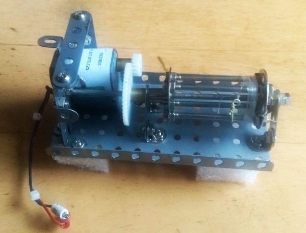

Beweging op de spoorbaan is (naast de rijdende treinen) mooi om te zien en leuk om te maken. Op mijn vorige baan had ik een bergbaantje, aangedreven door een vertragingsmotor en daarop aangesloten een kabelhaspel. Dit was gemaakt van meccano. Het motortje drijft een soort "kabelhaspel" aan van 6 stangetjes. Een touwtje (visdraad) daaraan vormde de verbinding met de bergbaan. Het motortje draait, de haspel draait mee, het touwtje wordt afgewikkeld. Bij ompolen van de motor draait deze de andere kant op en wordt het draadje op de haspel opgewonden. Zie de foto hieronder.

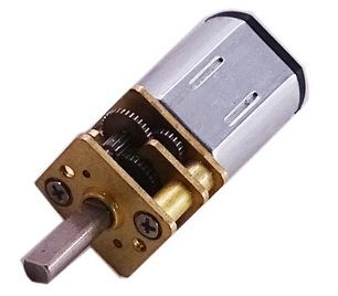

Het werkt allemaal wel, maar ik ben toch niet tevreden. De omvang hiervan is nogal groot. Bovendien wil ik nog wat andere dingen maken, dus wil meer van dit soort maken, maar ik beschik niet over meer meccano. Het kan beter, kleiner. Bij onze vriend Ali in verweggistan zie ik op de website diverse goedkope vertragingsmotoren, zie foto. In allerlei toeren en voltages. Dat komt wel goed.
Deze hebben allemaal een asje, maar dan begint mijn probleem. Op dat asje wil ik dus één (liever twee) kabelhaspel(s) aansluiten. Dus een verlenging van het asje, met een soort trommel waaraan ik het touwtje kan bevestigen om het object omhoog of omlaag te laten bewegen.
Daarom mijn vraag. Wie heeft een idee hoe ik dit kan aanpakken? Ik ben best wel handig in bewerken van hout en bewerken van styreen, maar met fijnmechanica van metaal, tandwielen, en dergelijke heb ik geen verstand.

Ik heb een kabelhaspel samengesteld uit twee schijven en daar nylongaren als lijn gebruikt. Die schijven passen gewoon over de as heen van dergelijke micromotoren. Zo hoef je niet te verlengen. Zie onder. De schijven heb ik in Duitsland gevonden als
distanzscheiben

@JaJo: nee, het motortje is niet mijn probleem, die vind ik genoeg bij Ali. Het gaat me juist om het opwinden van het touwtje om het asje.
@Ronald: nee, het gaat me niet om het spelen met meccano. Dat was in het verleden een gekozen oplossing omdat ik toevallig wat meccano had liggen. Het werkte, maar ik ben er toch niet zo tevreden mee (te lomp, te groot, moeilijk weg te werken op de modelbaan).
@Eric: Ja, dit gaat de goede richting op. Maar hoe bevestig je die "distanzscheiben" op het asje van het motortje? Zit er een schroefje in? En weet je toevallig hoe die dingen in het Engels heten?

Bij je vriend Ali zijn en ook mini motoren
met een as van draadend m3 van ca. 5cm
in lengte. Daar zou je de trommel op
kunnen schuiven en vast zetten met aan
weerszijde een moer (nyloc aan de buitenzijde)
Zou dan wel het einde ondersteunen.
Ik heb er 1, ooit eens gekregen van Gert
Arkema om iets uit te proberen. Dus geen
linkje voor je.
In het verleden had Conrad messing busjes
om de as van een motor te verlengen, maar
ook voor dat geldt... geen linkje voor je.

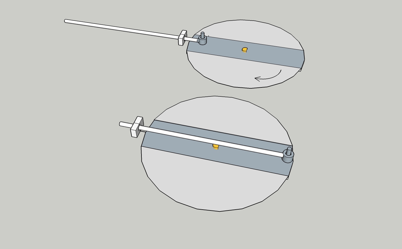

Genoemde oplossingen zijn goed, echter gebaseerd op een spoeltje.
Het is uiteraard geheel afhankelijk van de uitslag die je wil (hoog laag afstand).
Ik teken en 3D print voor je, dat kan ook.
Maar ik maakte nog wel eens gebruik van een schijf (latje mag ook) met een vast punt.
Daar een draad aan vastmaken en aan de andere kant door een schroefoogje.
Motortje gaat draaien en de draad verlengt en verkort zich>>> iets gaat omhoog en omlaag, of....
Afstand is door jou te kiezen.
Voordeel is dat er geen microswitch oid nodig is, om stoppen/vastlopen te voorkomen.
Alleen is een schakelaar nodig om motortje aan en uit te zetten.
Motortje kan lang doordraaien totdat je het zelf uitzet (of aansturing Arduino, voor omhoog, wachten, omlaag etc...)
Ronald Visser
Laatst bewerkt op: 01 August 2022, 14:27:12 door MOVisser

Mo
gaat met jouw idee de draad niet wikkelen
Je kan ook een velgje van een faller auto of een siku oid gebruiken
Berichten: 7533
Re: vertragingsmotor en kabelhaspel
01 August 2022, 13:35:42 »
Even snel getekend.
op de schijf een asje en touwtje met een lusje dat om het asje kan draaien (ringetje...)
Asje van motortje mag niet ver uitsteken anders heb je wel dat effect van opwikkelen.
Ronald Visser
Edit tekening hiervoor aangepast met ringetje
Laatst bewerkt op: 01 August 2022, 14:27:55 door MOVisser

Ik heb ook zoiets gemaakt. Maar dan om twee ophaalbruggen omhoog of omlaag te hijsen. Alleen heb ik toen een schakeling van Mabro models gebruikt. Dat werkt met twee reedcontacten. De reedcontacten worden bediend door een magneet die op de as is geplakt. Ik heb dit ding qua 25 jaar geleden in elkaar geprakt met oude onderdelen. De motor komt bijvoorbeeld uit een oude videorecorder. En ik heb ook wat Mecanno gebruikt en een garenklosje die ik ingekort heb. Echter is het allemaal nogal groot uitgevoerd en het maakt ook wel wat herrie. En het werkt al jaren prima! Maar ja, 25 jaar geleden hadden we nog niet zulke mooie motortjes met aandrijving. Alleen ik vind dat mijn aandrijving wel zo zijn charme heeft. Ennn, heb de motor beveiligd met een grote weerstand. Mocht de motor zichzelf vastdraaien, begint de weerstand te smoren. En dan kan er niets doorbranden. En ik heb al een keer een vastloper gehad omdat de motor spontaan de verkeerde kant uit liep. Dat probleem heb ik maar één keer gehad in die 25 jaar.
En tegenwoordig zou ik het anders doen, namelijk met een hefboompje en een servomotor. Elke brug krijgt dan een servomotor en zo'n hefboompje. Dat heet voortschrijdend inzicht.....
En dan kan het nog kleiner gemaakt worden
Laatst bewerkt op: 01 August 2022, 14:24:39 door zuylen
