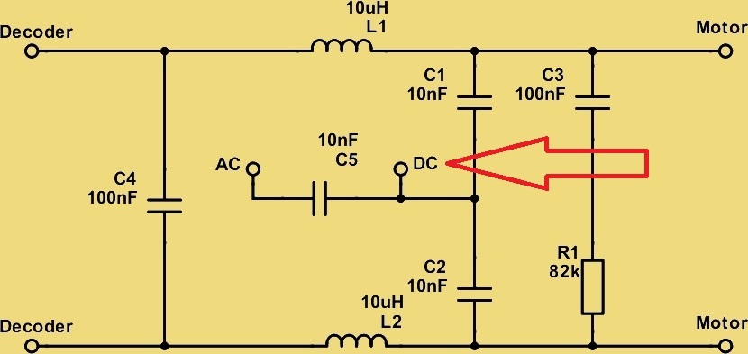

Het plaatje wat Frits heeft gepost laat bij de pijl het punt DC zien....
...... wat bij mijn Piko lokkies verbonden is met het lokframe via een draadje.
Ik knip de draad weg en verwijder ook C4 en laat de rest zitten. Daarmee zijn bij mij de problemen met schokkerig rijden verleden (in combinatie met een Esu LokPilot). Ik was niet van plan het te beargumenteren want ik heb de kennis niet en het boeit me niet.
Overigens deed ik dat al bij de eerste Piko Hondenkop op dat brakke en slecht gesoldeerde printje waar de NEM stekker in werd geprikt en er van die C'tjes in waren gesoldeerd met een draad naar de lokbehuizing, ik denk dat dat in 2007 was, in combinatie met een V3 decoder.

Inmiddels heb ik naast de 2015 ook de 612 in mijn bezit en deze meteen ontdaan van de eerder genoemde condensatoren. Probleemloos.
