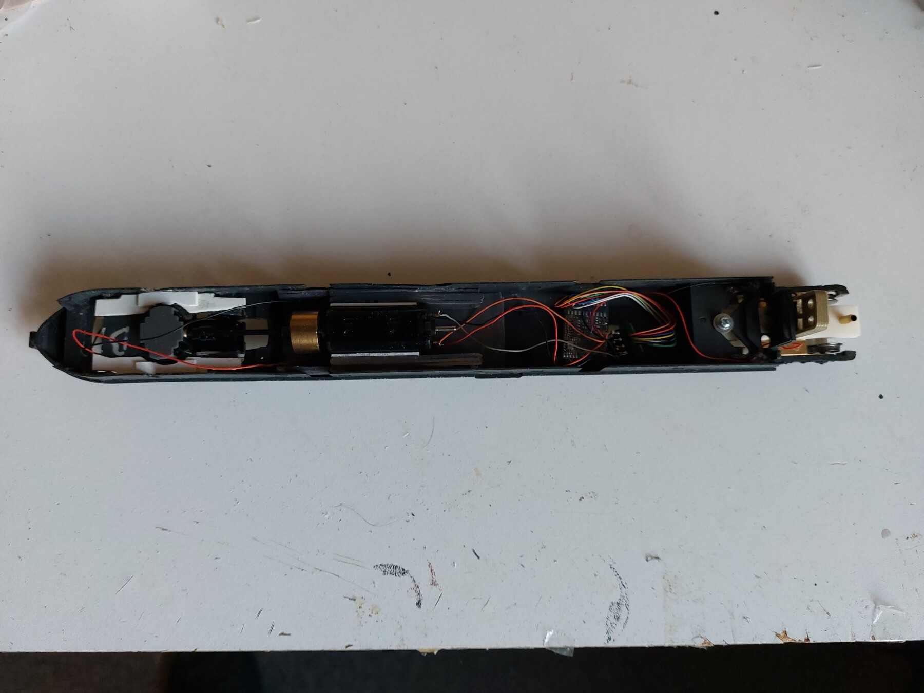

Bij de motorbak van het viertje de Chineseroco2400motorkloon er uit gepeuterd (zat met dubbelzijdige tape vast) en de andere Rivarossi motor met vliegwiel er in geplakt (ben een originele motorsteun kwijt). Zelfde instellingen er in en hop, ook goed rijden :)
Ik ben nog niet 100% tevreden met het kruipen, maar vergeleken met wat het was is het al best mooi. De tandwieltjes met 12 tanden zijn besteld bij Conrad, alsmede extra exemplaren van de 10 tandige versie. Kan ik weer even voort :P

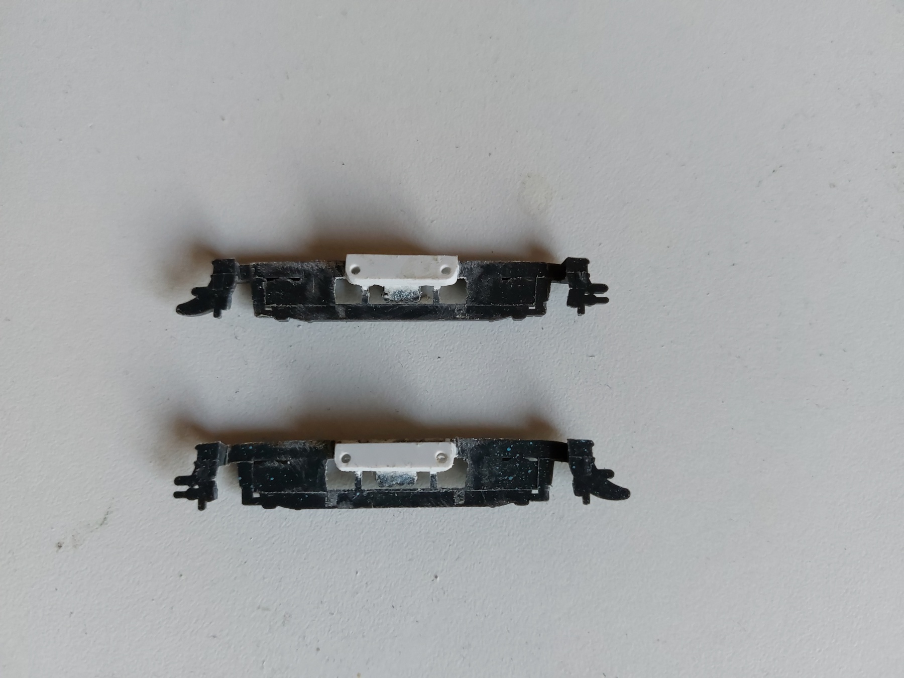

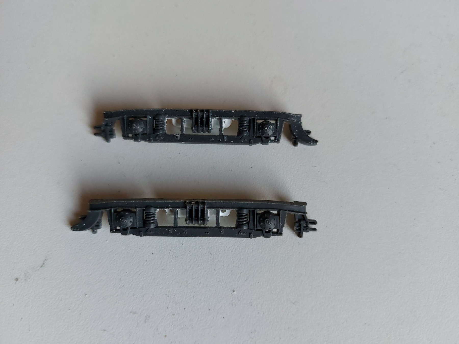

Twee originele worm asjes van Rivarossi, de bovenste heeft 1 gang/tand, de onderste heeft er 2 en is een cadeautje van Bessel (die van mij is ergens in een zwart gat verdwenen voordat ik een foto kon maken). Lastig tellen zo maar je kan zien dat bij de onderste de groef meer diagonaal loopt. Dank je Bessel voor de extra tandwiel kast (y)
Aan de kopse kanten is het makkelijker te zien, maar weer lastig op de foto te zetten :(
Tot slot de tandwielkast van het viertje. Om mijn eigen klunzigheid uit te sluiten had ik originele Rivarossi vervangings asjes er in gedaan. Het ding op de video heeft dus assen met Conrad tandwielen die ik handmatig opgeboord heb naar 2.5 mm. Het lijkt niet uit te maken.
Het is de bedoeling dat de andere tandwielen ook vervangen worden. Misschien gaat het kruipen dan ook beter :-X

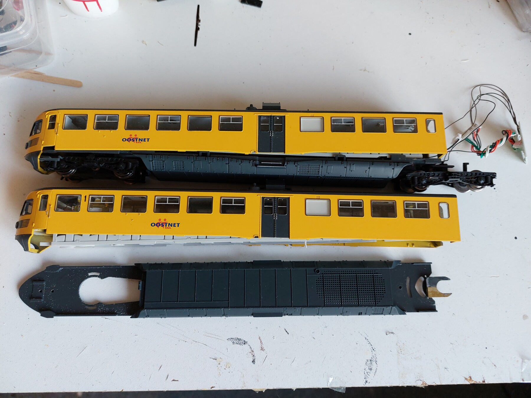

We blijven streven naar perfectie, maar ik heb even genoeg van decoders en lastregeling en andere kul.

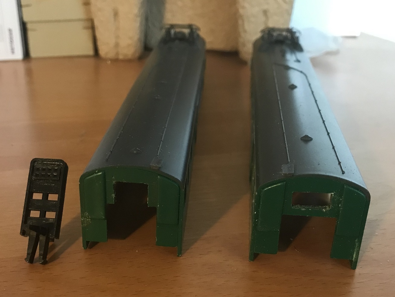

Piko kortkoppelingen en stuk bodemplaat met draaistel getransplanteerd. Daarna keiharde kortsluiting, want vergeten dat dit kneusje wat ik overnam van iemand een wisselstroom apparaat was. Snel wielen gewisseld en het reed nog steeds ok, ook door een wisselstraat. De Piko draaistellen kloppen ook nog eens met het trapje :D . Later vervang ik deze wel door mooiere draaistellen. De multi color spaghetti in de bak komt van de stukken draad die nog aan de koppelingen zitten. Nog niet aangesloten, ding rijd met slechts 2 assen stroomafname :P De vouwbalgen zijn van een Lima Hondekop.
Stukjes Mat 46 er tussen geplakt om de bakken op correcte lengte te maken. Voor wie ook bezig is met een 4tje is dit dus de locatie waar er ongeveer 4 mm bij moet. Zit nog even met het dak, de panto's van de tussenbakken moeten meer naar het midden toe eigenlijk (van de trein, niet van de bak), maar is ook weer een prutswerk :P Moet natuurlijk geplamuurd en geschuurd worden, maar het hele stel is nog 'ruwbouw' eigenlijk.
Het andere stel met de andere Rivarossi aandrijving. Origineel een Lima die ik ooit eens overnam voor weinig. Het bedrijfsnummer is 279, net even opgezocht en deze is pas in 1992 gesloopt en tot 1990 gebruikt voor proefnemingen (net als bij mij  :-X ) en instructieritten... past eigenlijk dus best in mijn periode 4 thema 8)

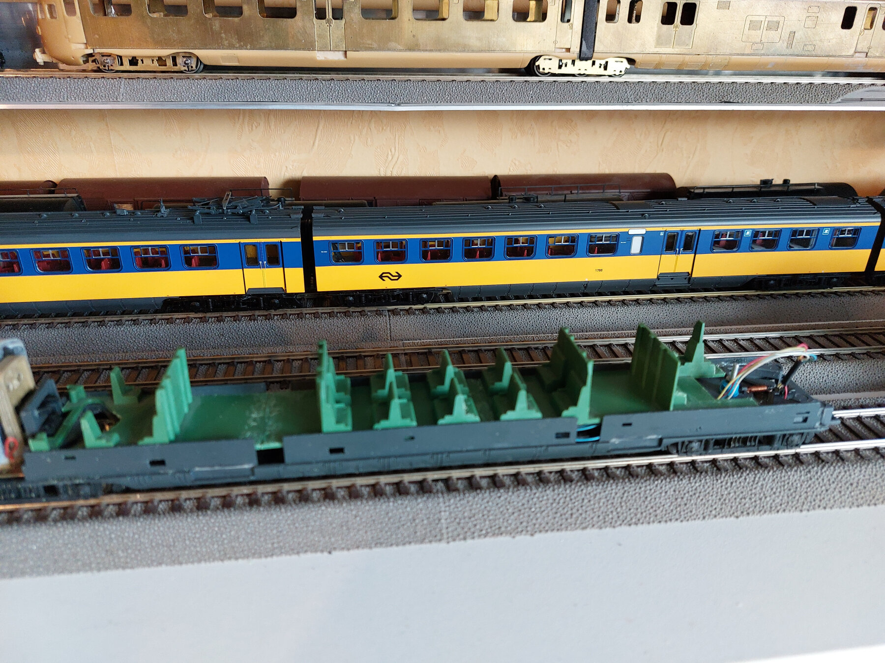

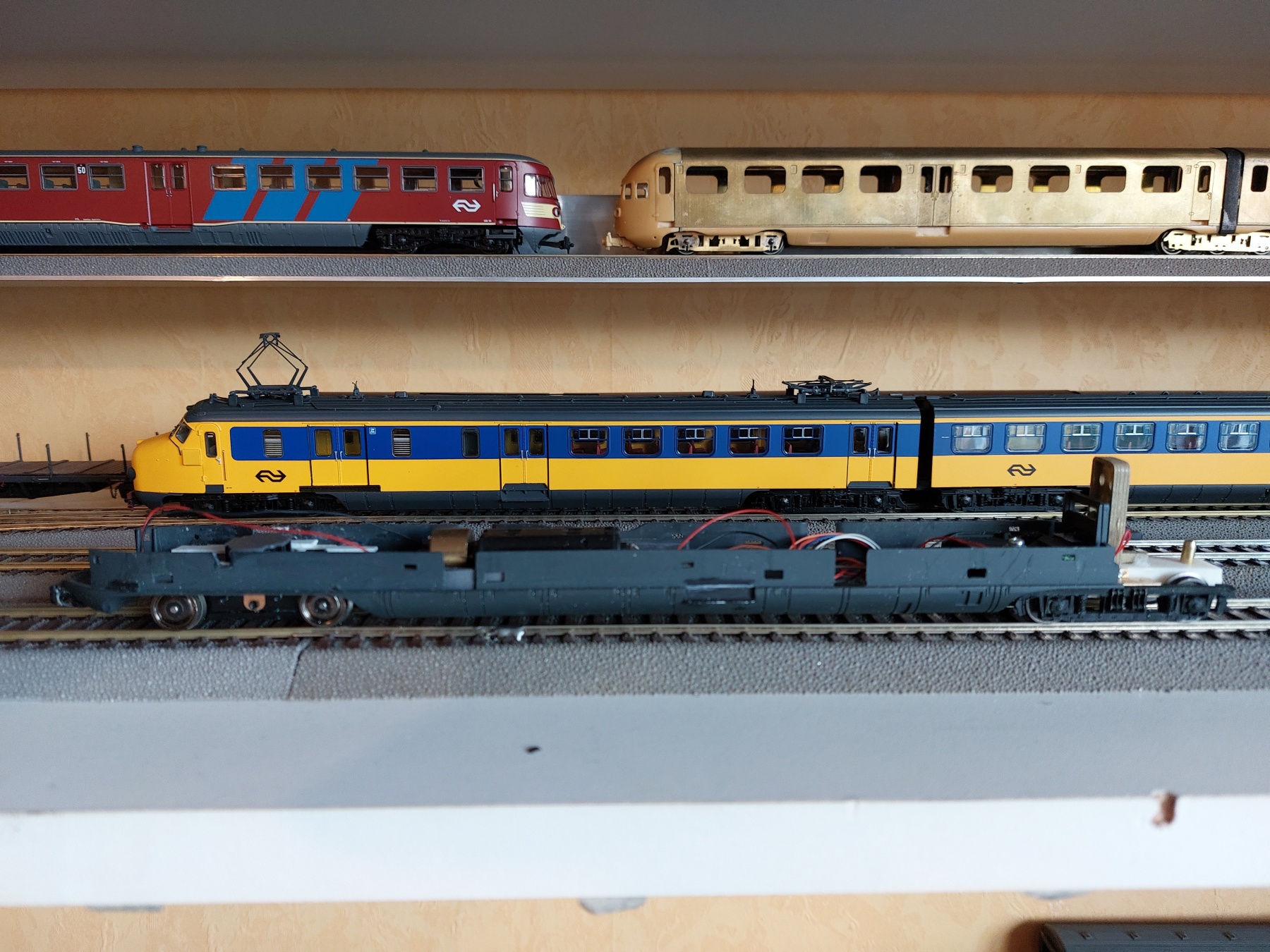

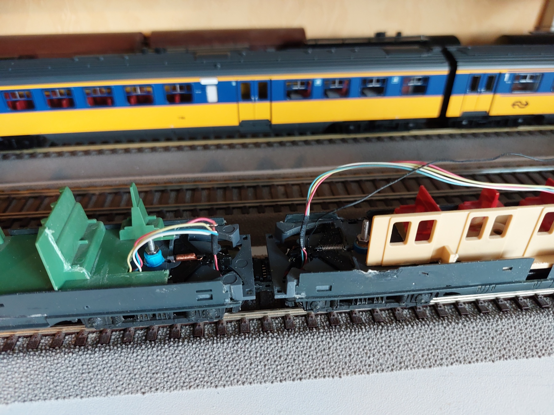

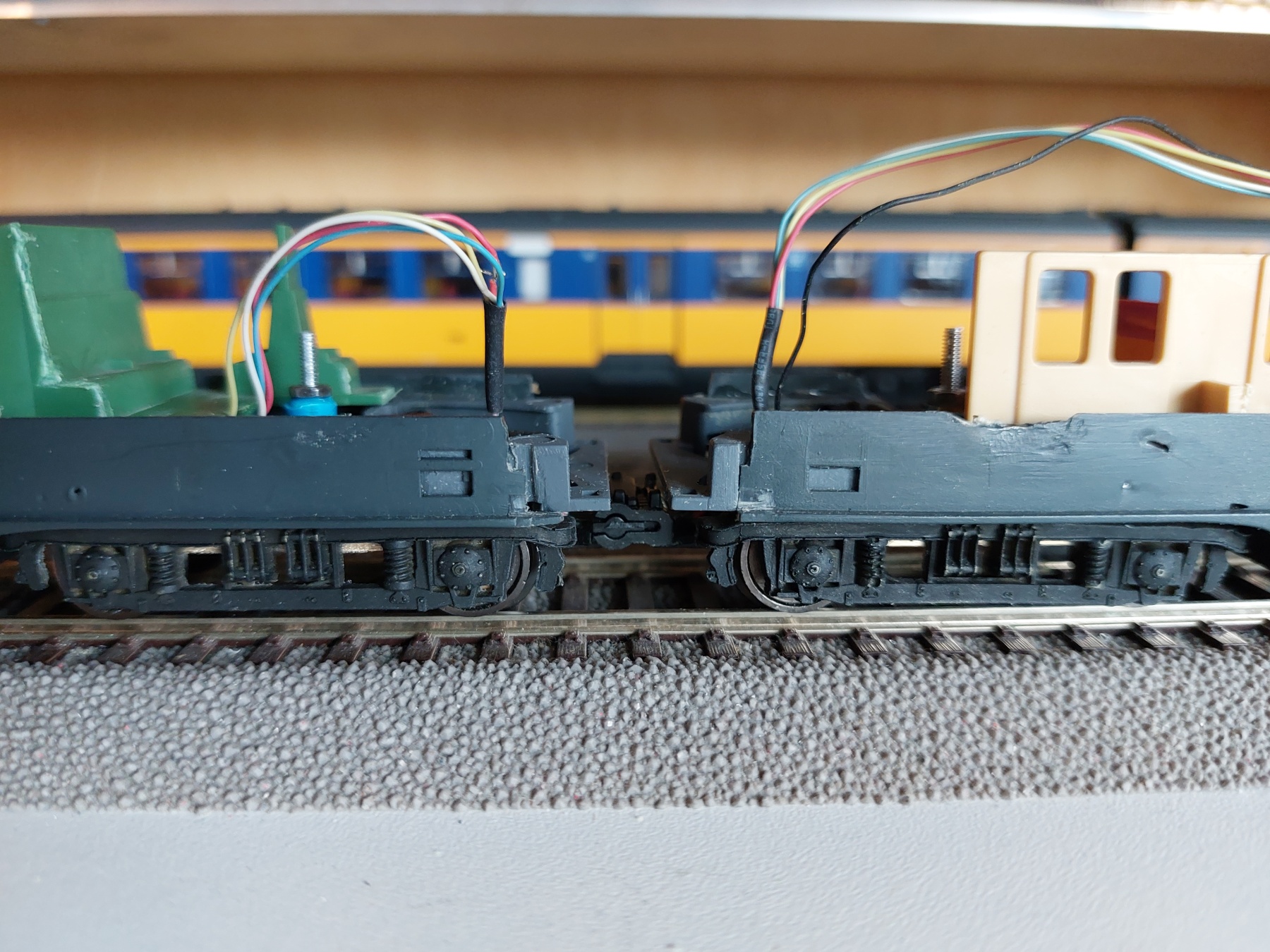

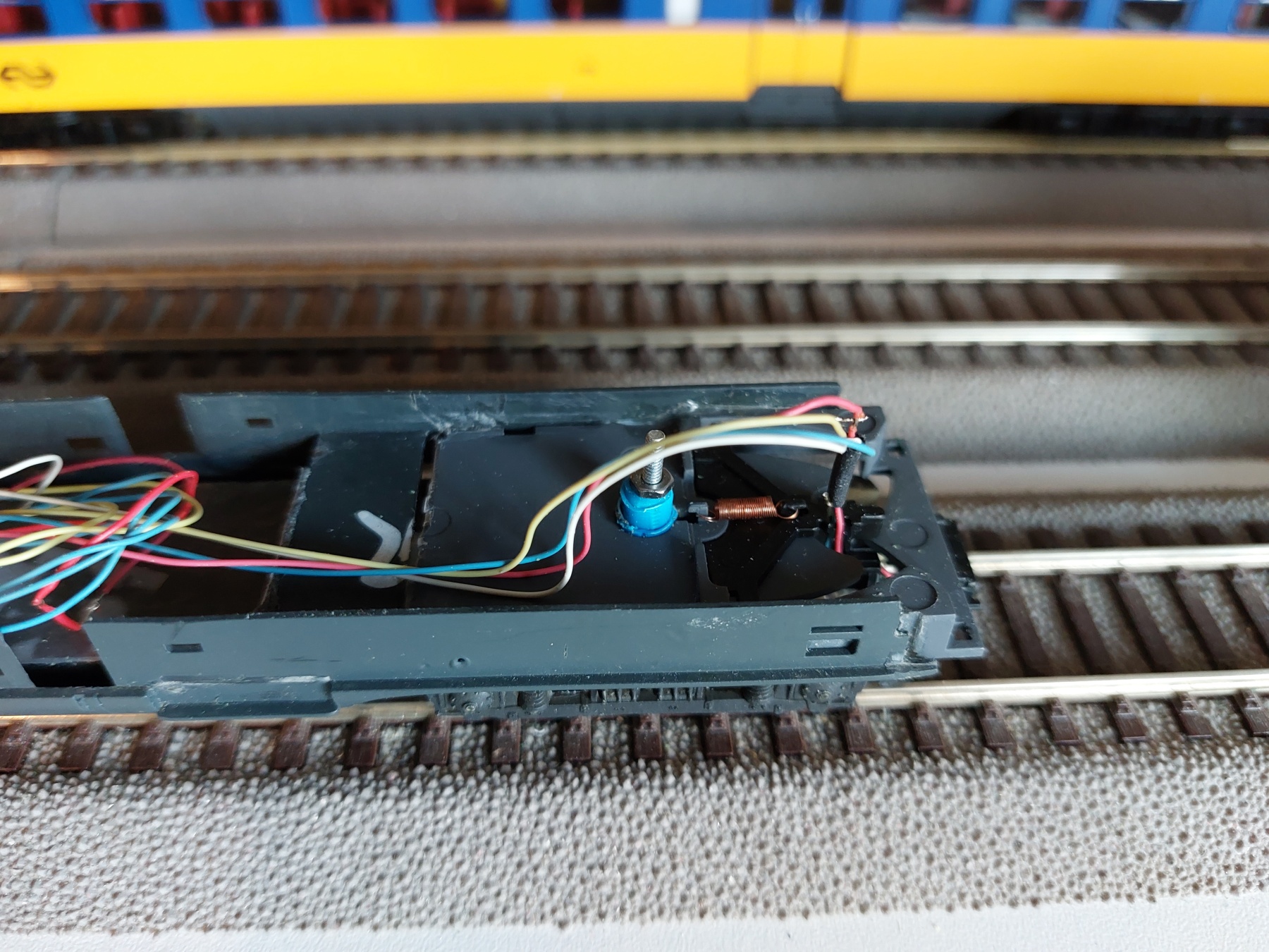

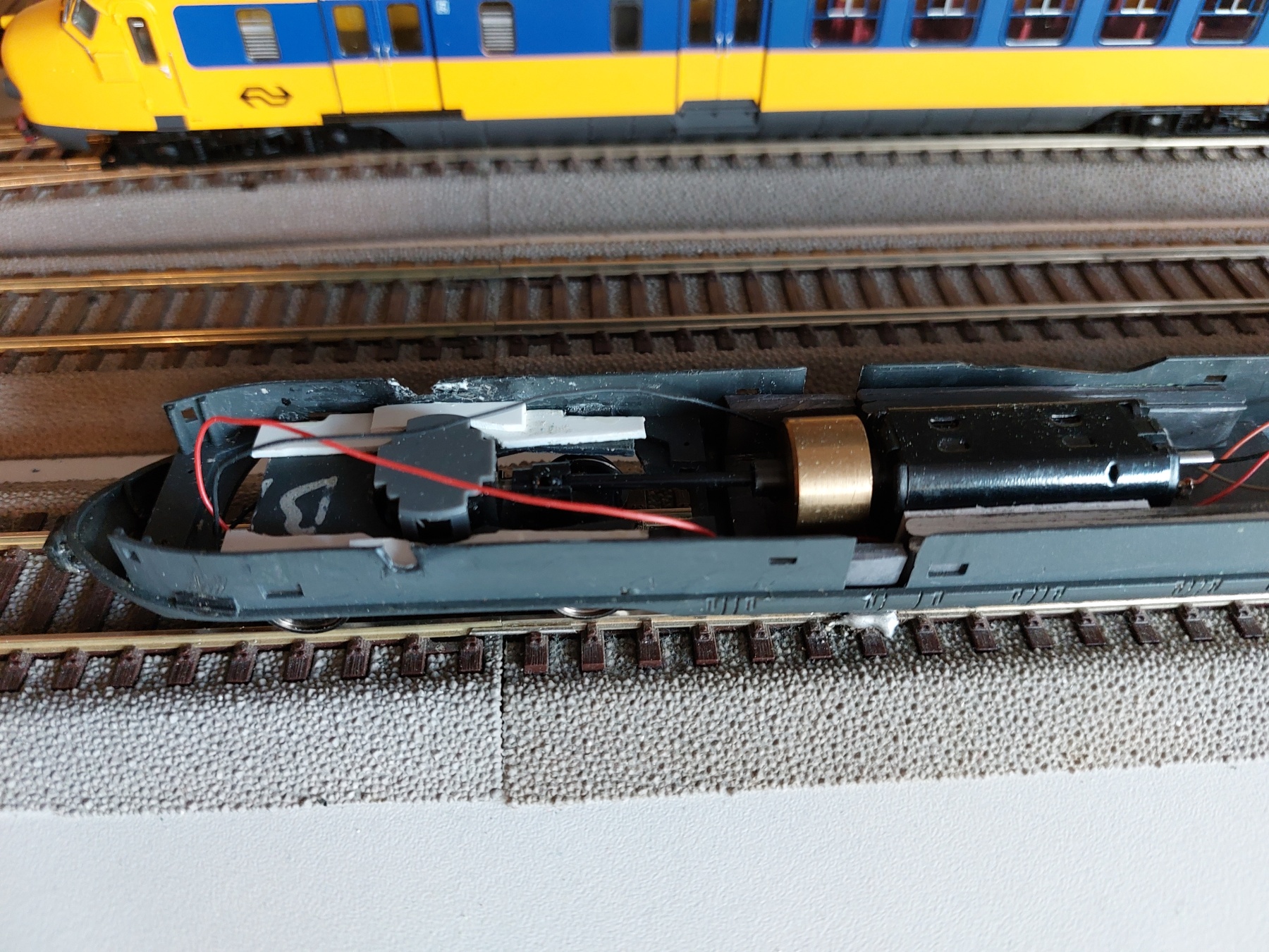

Hee, waarom liggen hier de restanten van een Artitec DE2 kneusje welke ik jaren geleden kocht voor weinig?

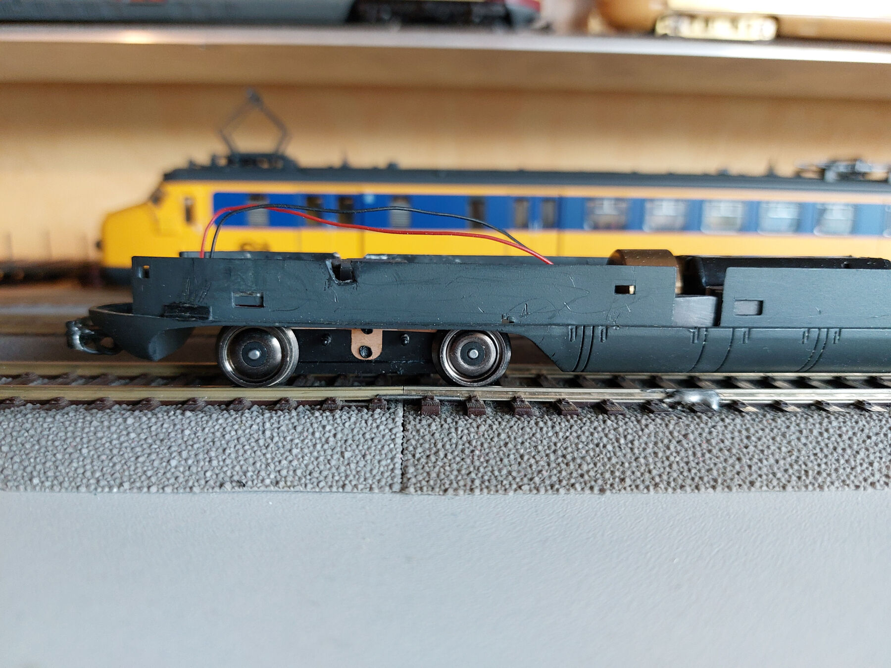

Nou, daarom dus :o Aandrijving is ingebouwd in de Mat46 motorwagen
Origineel interieur in stukken gehakt en aan elkaar gelast. Gelast? Jawel. Lijmen vond ik niet leuk en met de soldeerbout op 230 graden de delen aan elkaar gesmolten met restjes. Ik moest ook een uitsparing maken voor de motor en alles past redelijk.

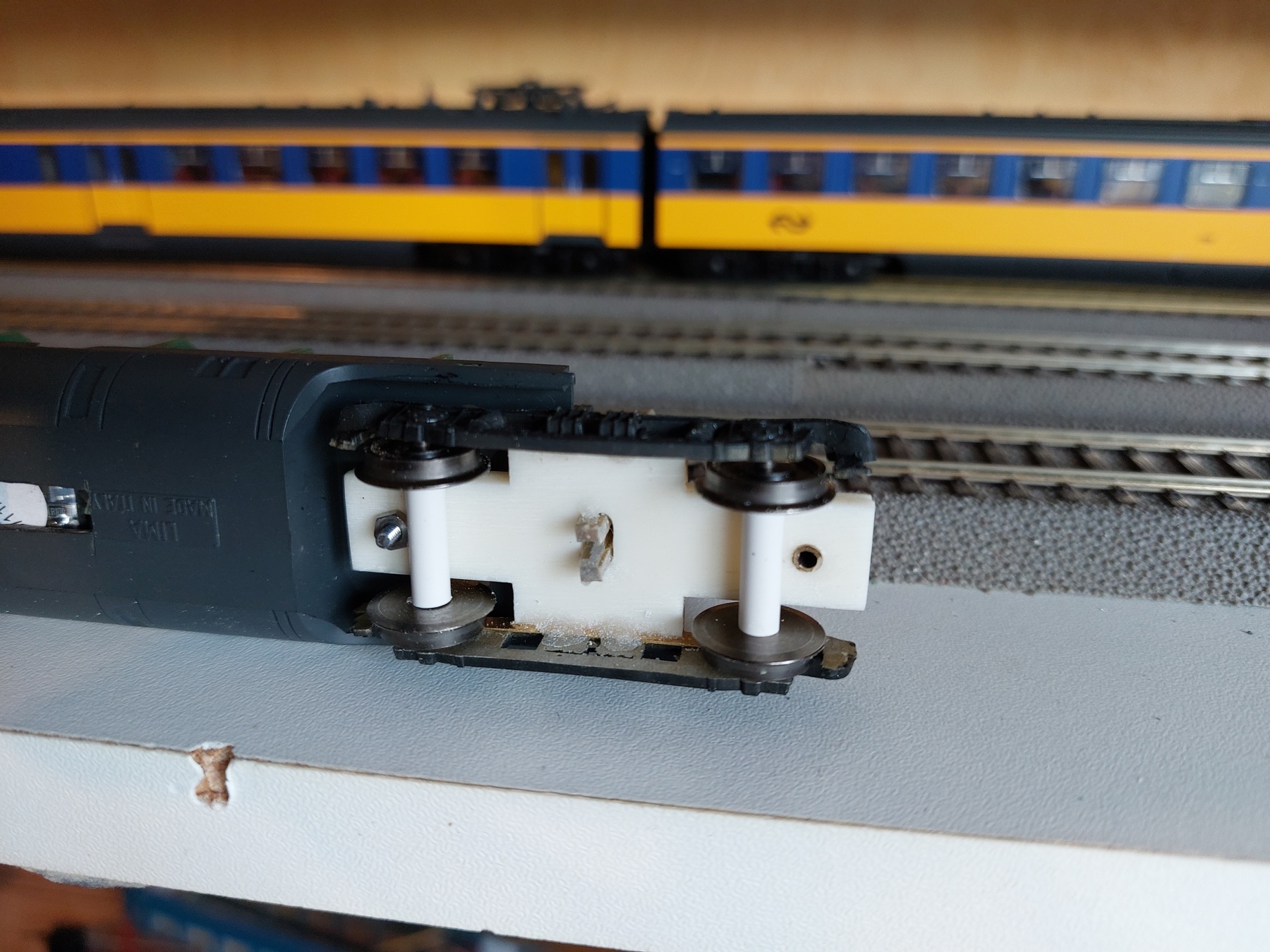

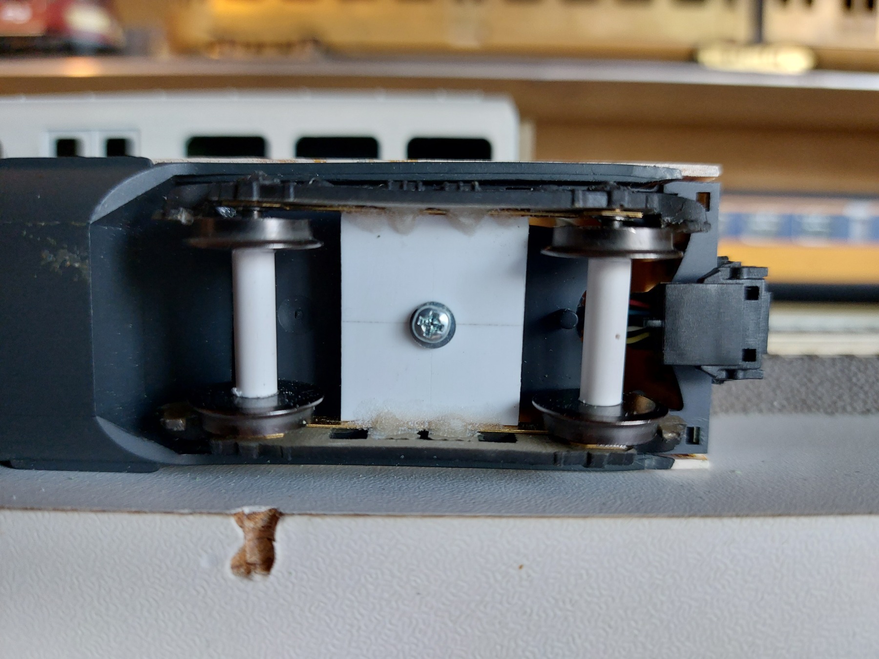

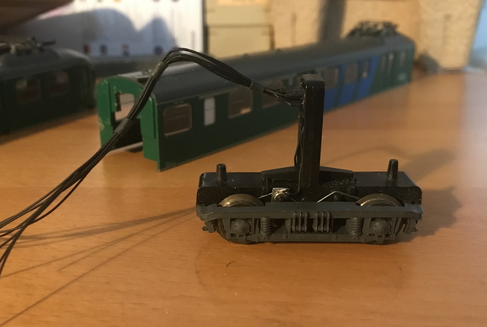

Jacobs draaistel van FRIE
Door de messing zijkanten en puntlagers goede stroomafname zonder grote rolweerstand
Kap er weer op
Draaistel zijkanten van het aangedreven draaistel
Styreen plaatjes aan de binnenkant gelijmd met gaatjes op de juiste plek zodat het makkelijk demontabel blijft. Vanaf de buitenkant met een klein freesje iets uitgefreest zodat ik het straks mat zwart kan schilderen en het minder opvalt.
Hatsikidee, er op geschoven en lijkt best ok.

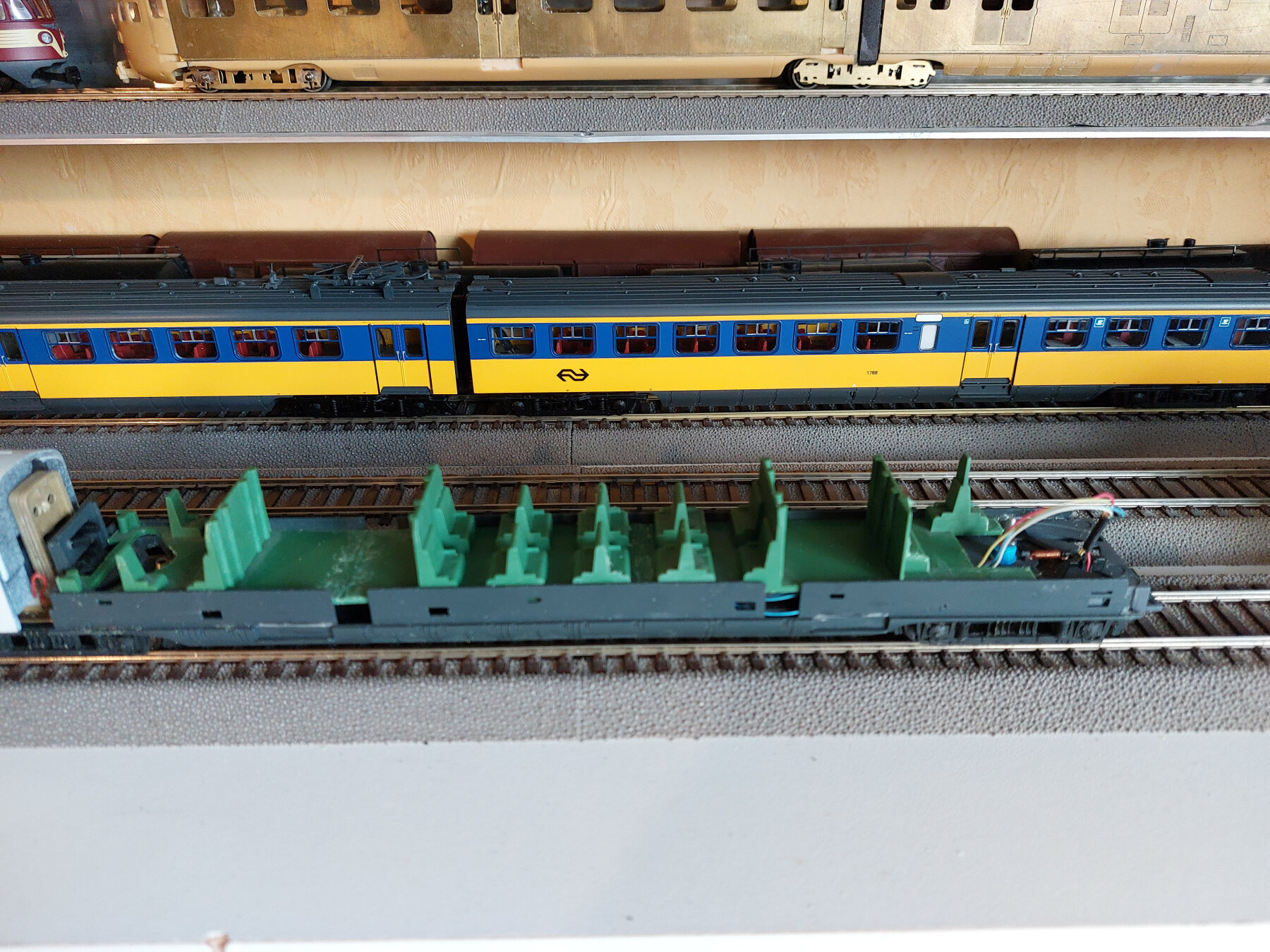

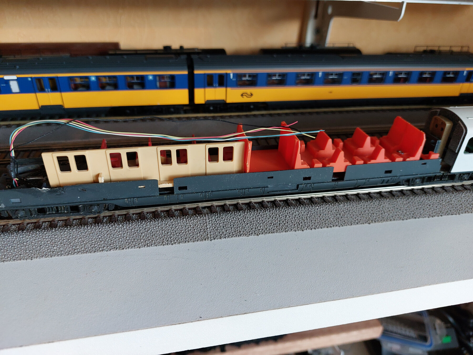

Interieur van volgende bak

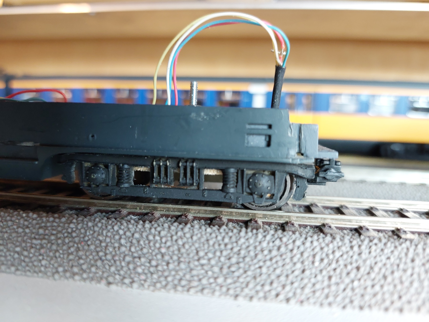

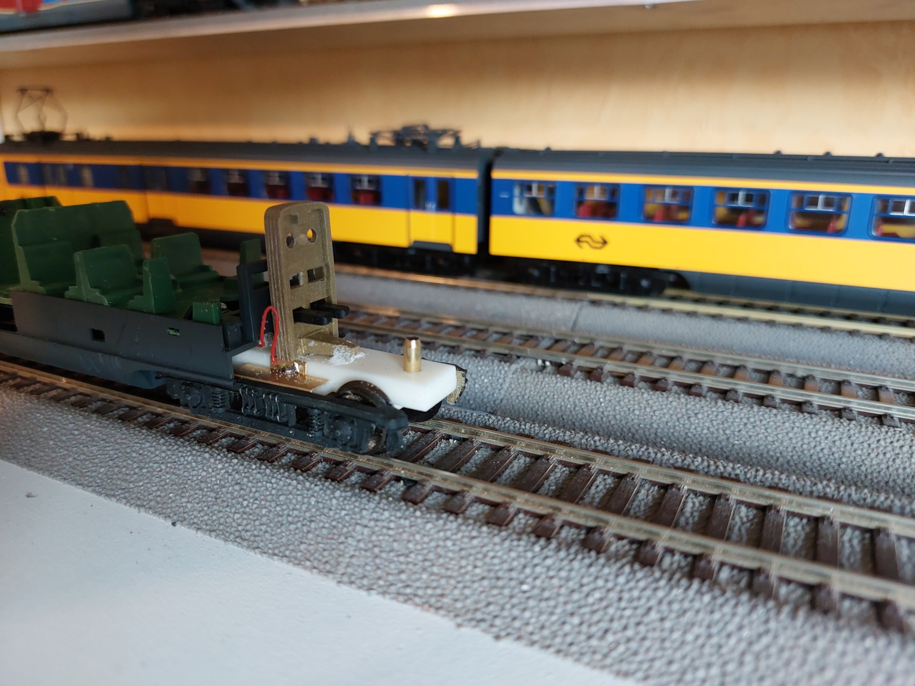

En het loopdraaistel van FRIE volgens zelfde principes als het jacobs draaistel. Messing puntlagers voor soepele stroomafname (nog niet verbonden met de decoder). Ik had geen styreen buisjes dus ik heb zitten improviseren met een messing buisje en deze opgedikt met krimpkous :P
Krimpkous goed te zien hier. Ik kan de hoogte nog aanpassen, zodra ik een hoogte heb gekozen zal ik alles vlakker maken.

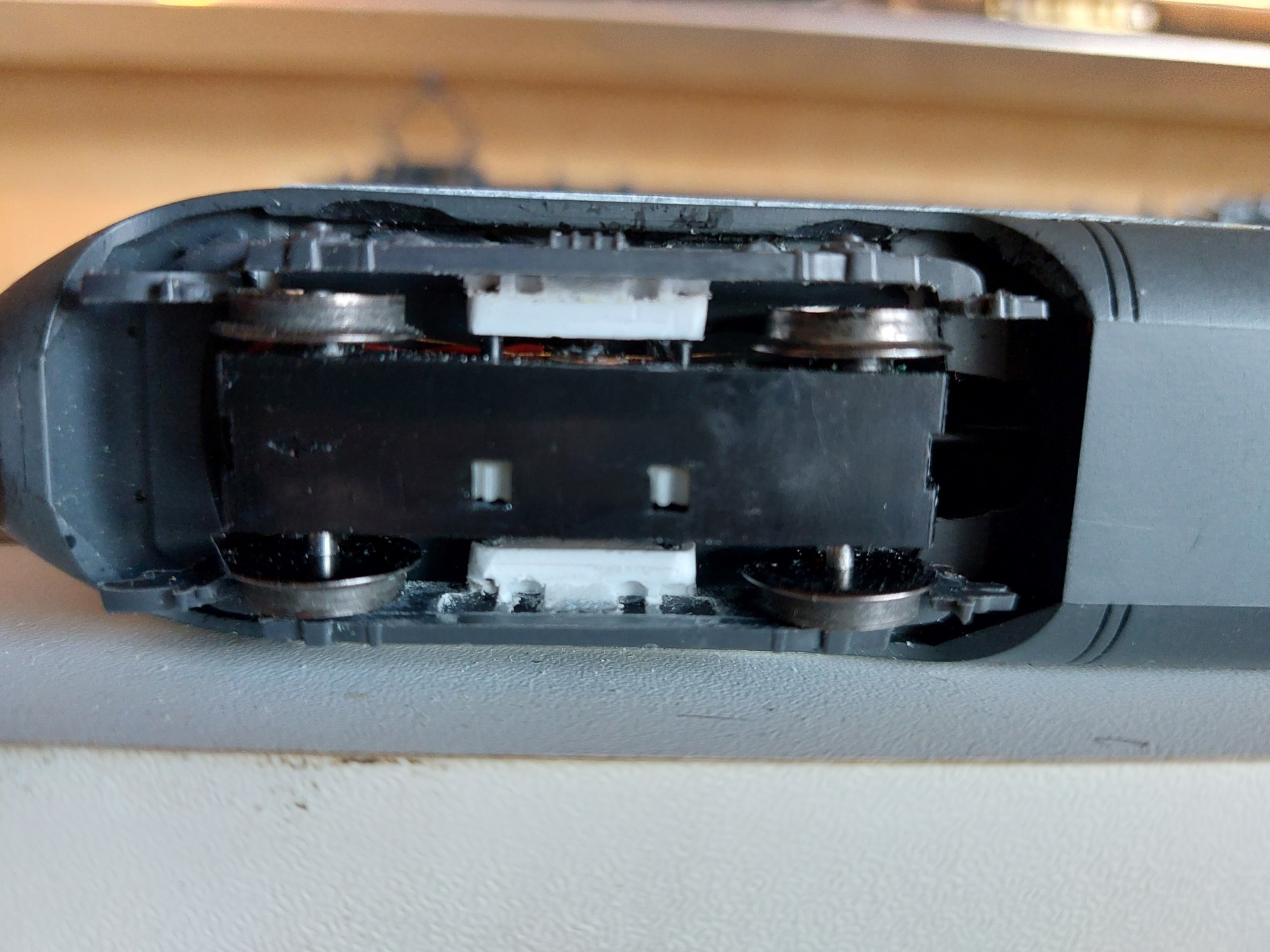

Piko kortkoppelings mechanieken uit een Hondekop. Simpelweg uit een donor gesneden en getransplanteerd. De draden zijn nog nergens mee verbonden dus het ziet er nog niet netjes uit

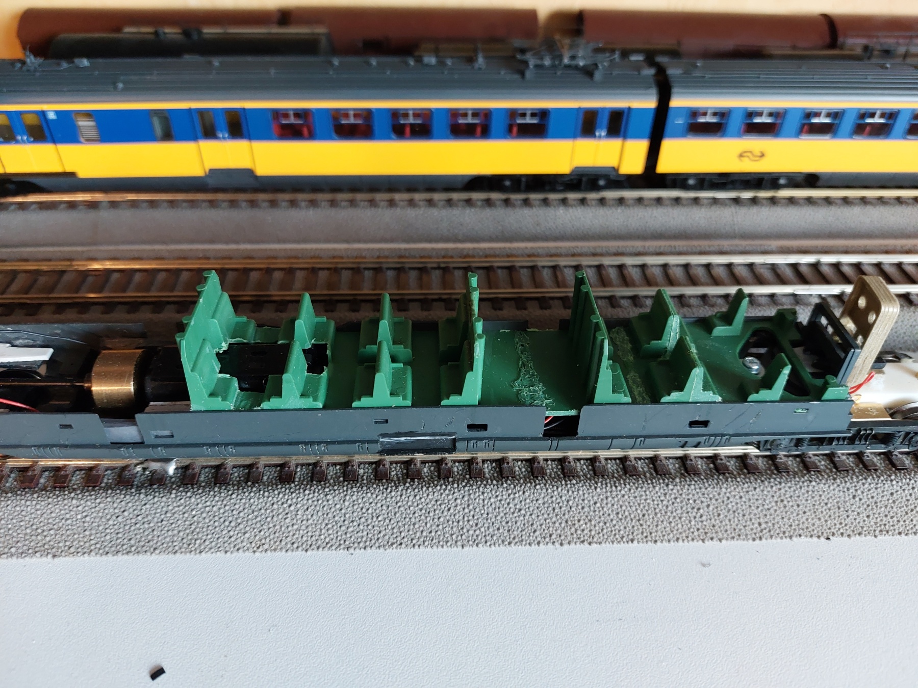

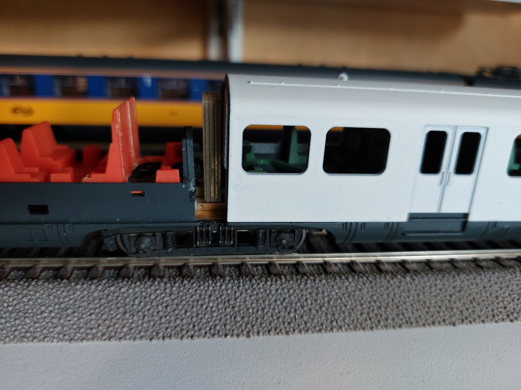

Interieur van de eerste klasse bak. Coupes zijn 'geleend' van een Lima hondekop. De maten kwamen tot mijn verbazing goed overeen. De Lima's zijn voornamelijk ingekort bij de blakons en zo. Het is wel iets te breed, maar dat pas ik wellicht nog eens aan.
Weer het jacobs draaistel van FRIE. Ik kan de Karst-O-matics niet gebruiken. Dit wordt een groen viertje met vignetten en reclamebanen.

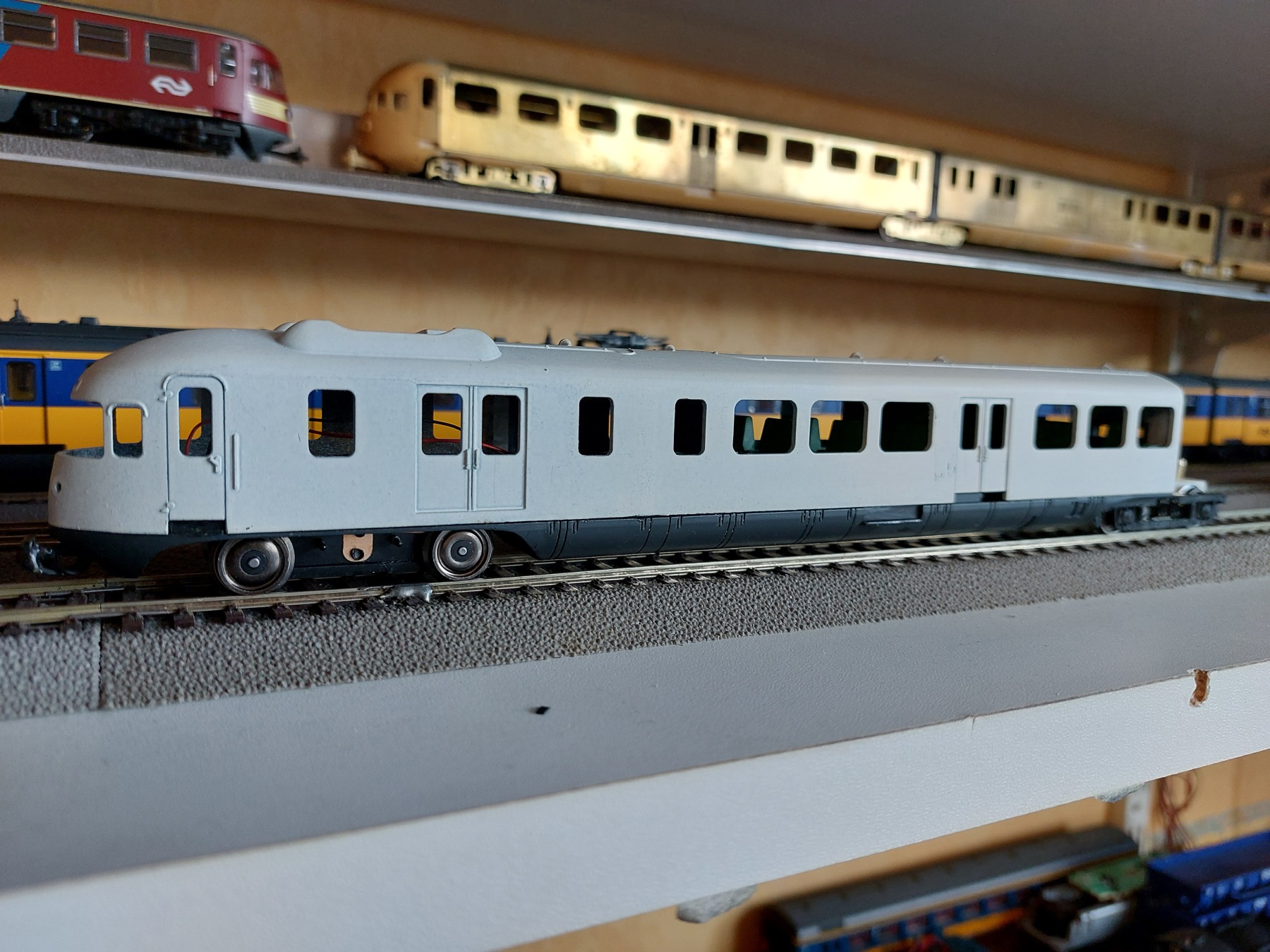

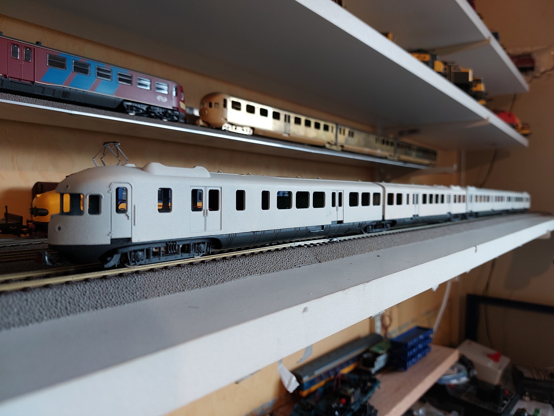

Het hele treinstel zoals het ar een poos van de buitenkant uitziet, maar nu dus met verbeterde techniek.
Video: https://youtu.be/K7nDv4BMLpg
Nu een filmpje hoe het rijdt. Ik hoop dat het te zien is hoe mooi het kruipt, ondanks mijn gebibber.
Nog genoeg te doen verder: Verlichting inbouwen zoals bij mijn 2-wagen stellen. Met sluitseinen, frontseinen en rangeerseinen. Ook Interieur verlichting komt er in (zaten er gloeilampen in de TP IV stellen of al TL verlichting?) De bodemplaten moet ik aanpassen zodat de trapjes op de juiste plekken zitten. Verder moet ik nog wat plamuren en schuren waar ik de bakken verlengd heb. En de kano's op het dak moeten iets verschuiven. Dan natuurlijk groen klodderen. Het is dan ook de bedoeling dat ik een spuitcabine ga maken en flink ga oefenen met mijn spuitjes... eindelijk... Ik vraag me alleen af hoe ik de snorrige vleugels op de neuzen ga krijgen.
De bakken worden elektrisch gekoppeld met 3 polen: twee voor stroomafname en een om de binnen verlichting te schakelen. De dummy kopbak krijgt een functie decoder. Dit is om het koppelen simpel te houden. Als ik 8 polen door de hele trein moet trekken wordt het te lastig. De piko koppeling heeft 5 polen, maar is lastig te ontkoppelen, FRIE heefteen 8-polige koppeling hiervoor, maar de verbindingen bij de jacobs draaistellen moeten dan ook met dikke 8 polige stekkers die dan in de weg gaan zitten in de bogen.
Tot zover dit verhaaltje. Ik moest even kwijt dat het eindelijk goed rijdt na zoveel pogingen :P

Puik werk geleverd, het rijdt soepel en geruisloos.
zo zie je maar een motordraaistel dat goed is ontworpen loopt altijd beter dan een LimaRossi waar de toleranties een beetje 'ruim' genomen zijn en de kwaliteit van de gebruikte materialen te wensen overlaat.
Mijn keuze voor de OBB 2045 was voor al ingegeven door de lage prijs en beschikbaarheid en het feit dat de as afstand overeenkomt met het NS draaistel.
Maar ook dat loopt prima en geruisloos.

Hoi Rob, dank voor de complimenten.
Ja de interieurs zijn nog niet klaar. Er missen ook wat toiletten en zitplaatsen her en der.
Ik ben ook eigenlijk gek dat ik een Artitec kneus slacht. maar ik was het gewoon super zat met die Rivarossi draaistellen en ben toen rigoureus te werk gegaan. DE2 had ik liggen en deed ik niks mee, andere oplossingen had ik moeten kopen. En zoals al eens eerder gezegd: ik ben allergisch voor treinstellen met grote motoren voor de ramen :(
Goede tip over de snorren, ik had wat gegoogled en kwam Reitsma tegen, maar die transfers zijn inmiddels verpoederd denk ik.
Voor de elektrische verbinding zag ik bij iemand draadjes met magneetjes. Dat lijkt me wel wat (y) Een draadje in de vouwbalg voorde binnenverlichting en twee draadjes aan weerszijden voor stroomafname.Geen gepruts met een pincet. Alleen nog een zak magneetjes kopen en proberen er draadjes aan te solderen :-X Blauwe draad/gemeenschappelijke plus maken met gelijkrichter en alles zou moeten werken zoals bedoeld.
Robert

Ik heb net 8-polige stekkertjes binnengekregen van Conrad. Kijken wat ik er mee kan :-X Ik zat te denken om de vouwbalg aan te passen zodat deze in het draaistel klikt met de connectors, dus dan blijft het draaistel aan de ene bak zitten met het schroefje van de pin van het kortkoppel mechaniek en 8 draadjes, en de vouwbalg aan de andere bak.
Robert

Robert,
Ik heb nog een paar foto's gevonden hoe ik voor een tweetje een achtpolige connector  in de vouwbalg had gebouwd
In de kopwanden had ik brede sleuven gemaakt waar de kabelboom in kan bewegen.
De connector is gemaakt van een connector met een steek van 1.27 met twee rijen.
Als je connector hoog in de vouwbalg monteert  zie je er in het interieur weinig van.
Rob
