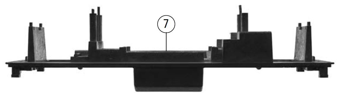

Ik heb het onderdelenblad van mijn oude blauwe 2408 eens vergeleken met het onderdelenblad op het internet van de 2435.
De zijaanzichten van de frames van de oude en de nieuwe Roco's zijn "op papier" identiek. Dat wordt door de dubbelfoto van Ben min of meer nog eens bevestigd. Nu weet ik niet hoe betrouwbaar de afbeeldingen op de verschillende onderdelenbladen van de Roco-modellen in dat opzicht zijn, maar het suggereert een bepaalde mate van gelijkheid.
Uit de verschillende reacties in dit draadje weet ik dat in het tankgedeelte van het frame bij de nieuwe modellen een uitsparing is gemaakt voor de luidspreker. De vraag is nu: hoe ziet die uitsparing er uit?
Het luidsprekerprintje wekt de indruk dat er sprake is van een bevestigingsmogelijkheid. Zeer waarschijnlijk zorgt dat printplaatje ook voor de elektrische isolatie van de luidspreker t.o.v. het metalen frame. Kortom: het zelf frezen van een fabrieksidentieke uitsparing zal niet eenvoudig zijn.
Toch houd ik me aanbevolen voor een afbeelding van dat bewuste 'gat' in de nieuwe fabrieksframes.
Martin

Duikeend
  • Berichten: 2663
Re: Geluid in 'oude' 2400 van Roco
« Reactie #27 Gepost op: 12 July 2022, 23:36:16 »
Nou niet alleen de plaatjes wijken soms af hoor ;)
maar in dit geval wijkt het toch wel een beetje af denk ik ;)
maar goed, men vroeg om de ruimte in de tank:
ik riep niet zomaar wat, ik heb zo'n frame vorige maand besteld ;)
naar aanleiding van het 2400 frame zoek debacle aan het begin van deze post
« Laatst bewerkt op: 13 July 2022, 00:25:47 door Duikeend. Reden: aanvulling tekst »
Groetjes, Ferenc

@ Duikeend
Bedankt voor de zeer duidelijke foto van de uitsparingen in de tank van de nieuwe 2400. Dat is idd een ingewikkelde vorm om als beginner even zelf in een oud frame uit te frezen.
