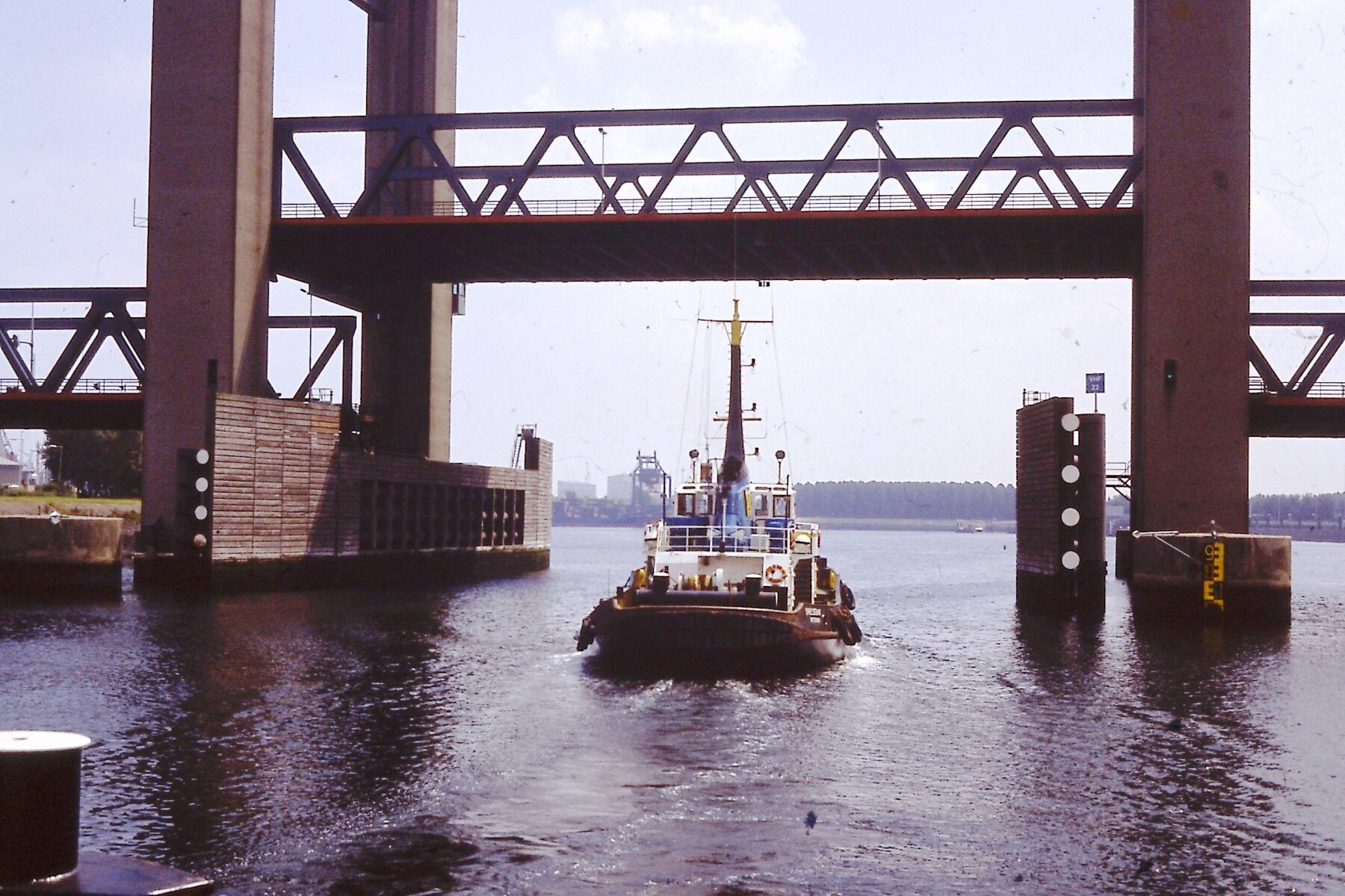

Het herstel van de kapotte Calandbrug gaat zeer waarschijnlijk enkele maanden duren. Vorige week kwam de schade aan de brug aan het licht. Het herstellen is een omvangrijke klus die, naar nu blijkt, lang duurt. Tot die tijd blijft de brug om veiligheidsredenen dicht voor het wegverkeer. ProRail betreurt de ontstane situatie en onderzoekt alternatieve reismogelijkheden.
Kapotte lagers
Sinds dinsdag 10 mei is de Calandbrug te Rozenburg door de storing niet meer te gebruiken voor wegverkeer. De kapotte lagers bij het omloopwiel zorgen ervoor dat de brug niet meer veilig bediend kan worden. De brug staat open zodat scheepvaartverkeer wel doorgang kan vinden. Over de ruim vijftig jaar oude brug rijden sinds november 2021 geen goederentreinen meer. Deze rijden sindsdien over het nieuw aangelegde Theemswegtracé. Vorige week werd een tikkend geluid in de brug geconstateerd. Uit voorzorg is besloten de brug niet meer te bedienen. De afgelopen dagen heeft er onderzoek plaatsgevonden. Gebleken is dat kapotte lagers aan het omloopwiel de oorzaak van de storing zijn. Het renoveren is een erg grote en omvangrijke klus. Het probleem zit diep in de brug en grote onderdelen moeten vervangen worden. Dit betekent dus dat de brug enkele maanden buiten dienst is. De komende periode worden ook de andere lagers van de omloopwielen gecontroleerd.
