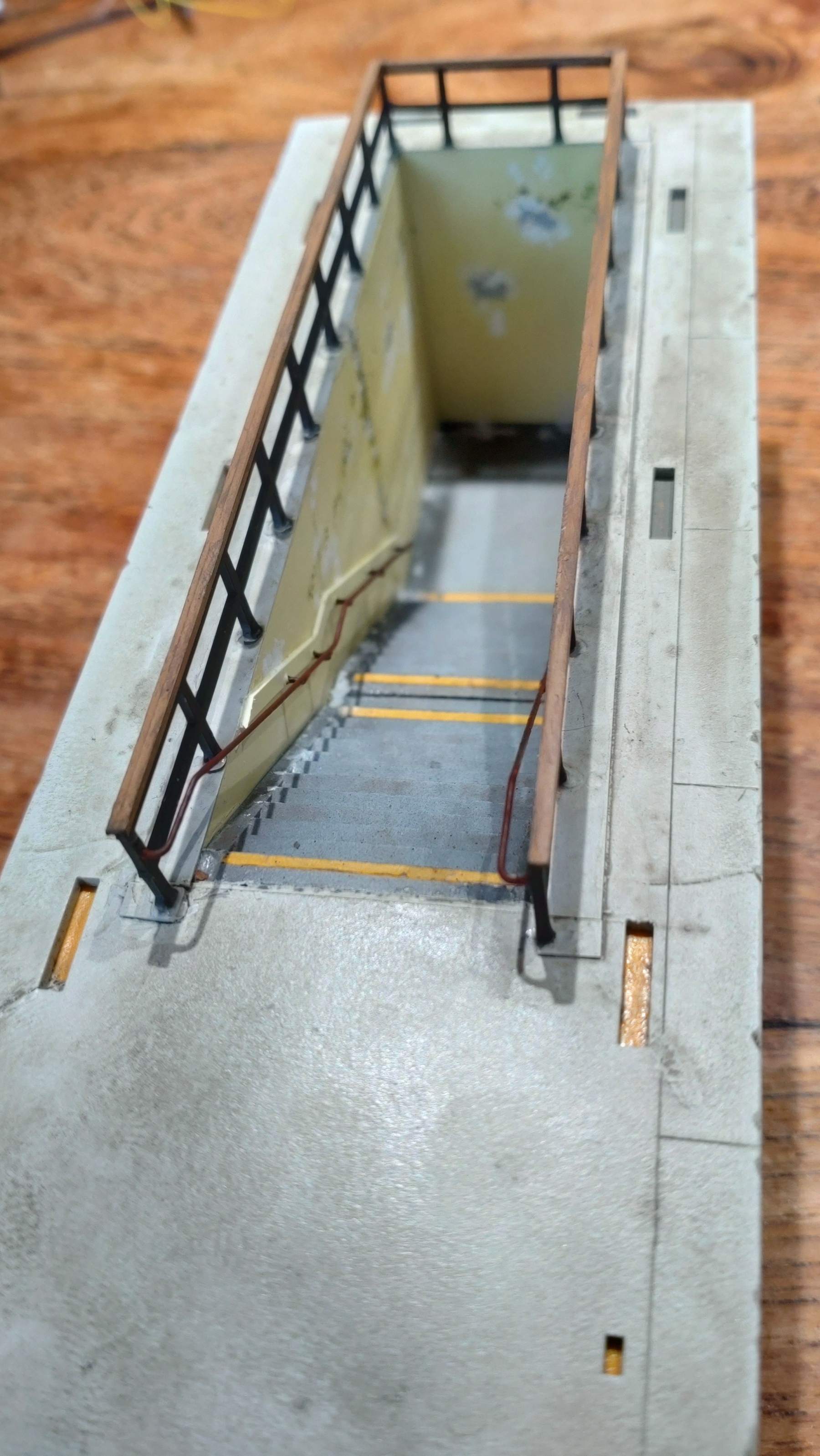

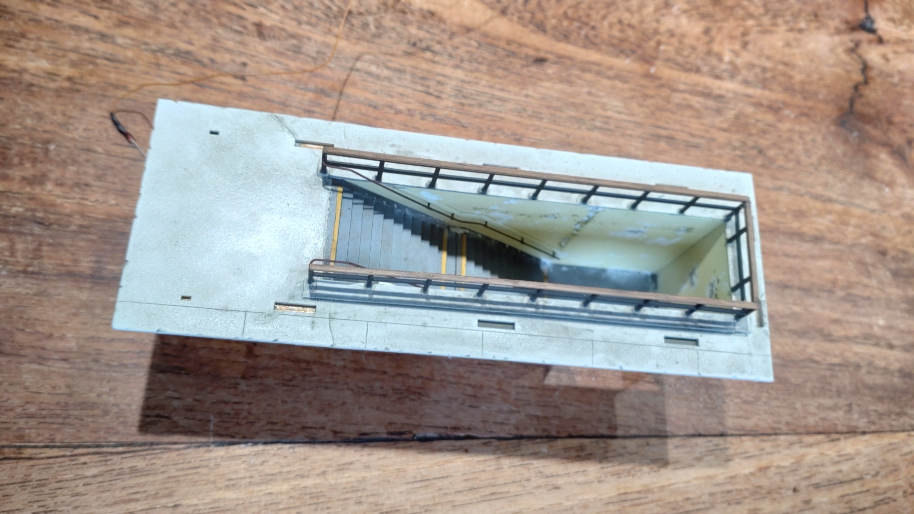

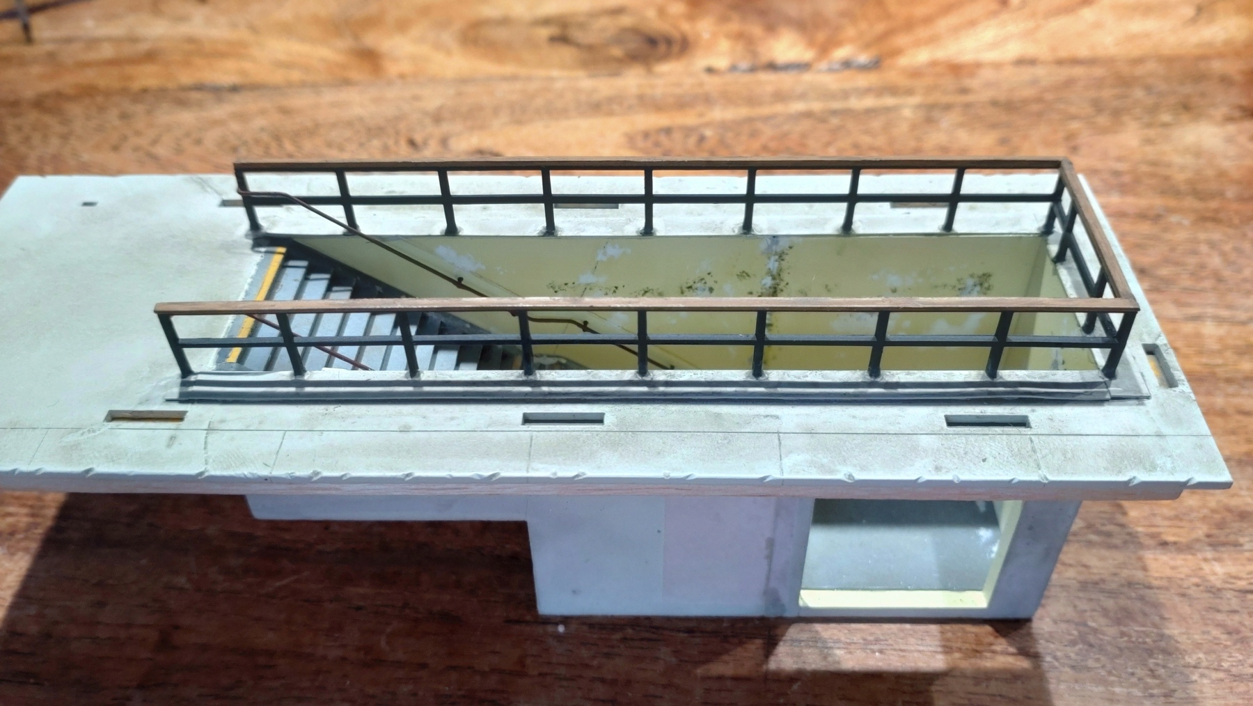

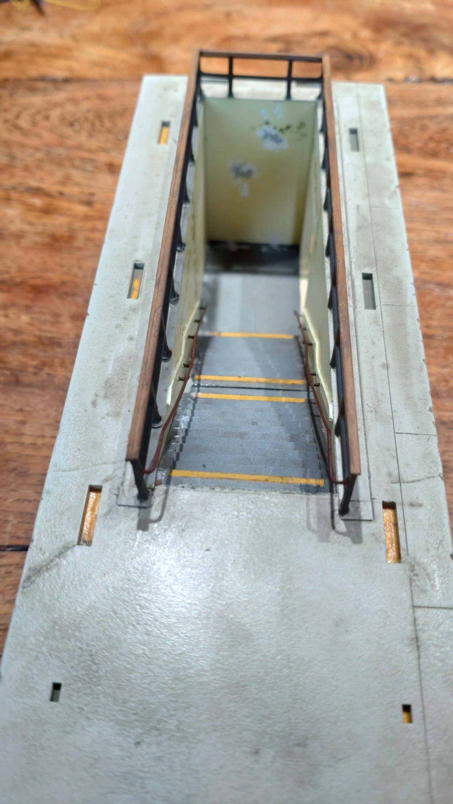

Het plaatsen ik heb er wel vertrouwen in, ik heb gelijmd met de Magic bond ultra superlijm, dat is de sterkste die ik heb. Veel sterker dan gewone superlijm. De smetplank zit op roze Tesa schilderstape en die is minder tacky. Die smetplank heb ik trouwens 2 tinten lichter gespoten dan de muur. De leuning en afstandhouders zijn 0.5 mm messing draad.
Werkwijze:
-Leuning buigen van messing tot ze de trap mooi volgt. Gewoon met 2 tangetjes, en op het raster van je snijmat.
-Smetplank maken van styreen 0.5 x 2 mm en plakken op roze Tesa (schildertape voor delicate oppervlakken)
-Gaatjes boren in smetplank 0.5mm.
-Stukjes messing draad 0.5 mm in de gaatjes vastlijmen ong. 10mm lang.
-Stukjes messing afkorten op 2mm met een een rails kniptang stukje materiaal van 2mm wat je hebt ertussen als spacer
-Mal maken als op foto hierboven met stukje materiaal wat je hebt 1.8 mm dik als spacer en alles vastplakken met strookjes tape en leuning vastlijmen op steuntjes met superlijm op een naald.
-Hele zaakje in de primer spuiten en dan de kleur die je wil voor de smetplank met acrylverf spuiten.
-Dan met de kwast de afstandhouders zwart. (en wat je geknoeid hebt weer terug verven in de smetplank kleur)
-Dan de leuning zelf verven met de kwast.
Nog te doen:
Leuningen lospeuteren van de tape en op de muur lijmen met witte hobbylijm.

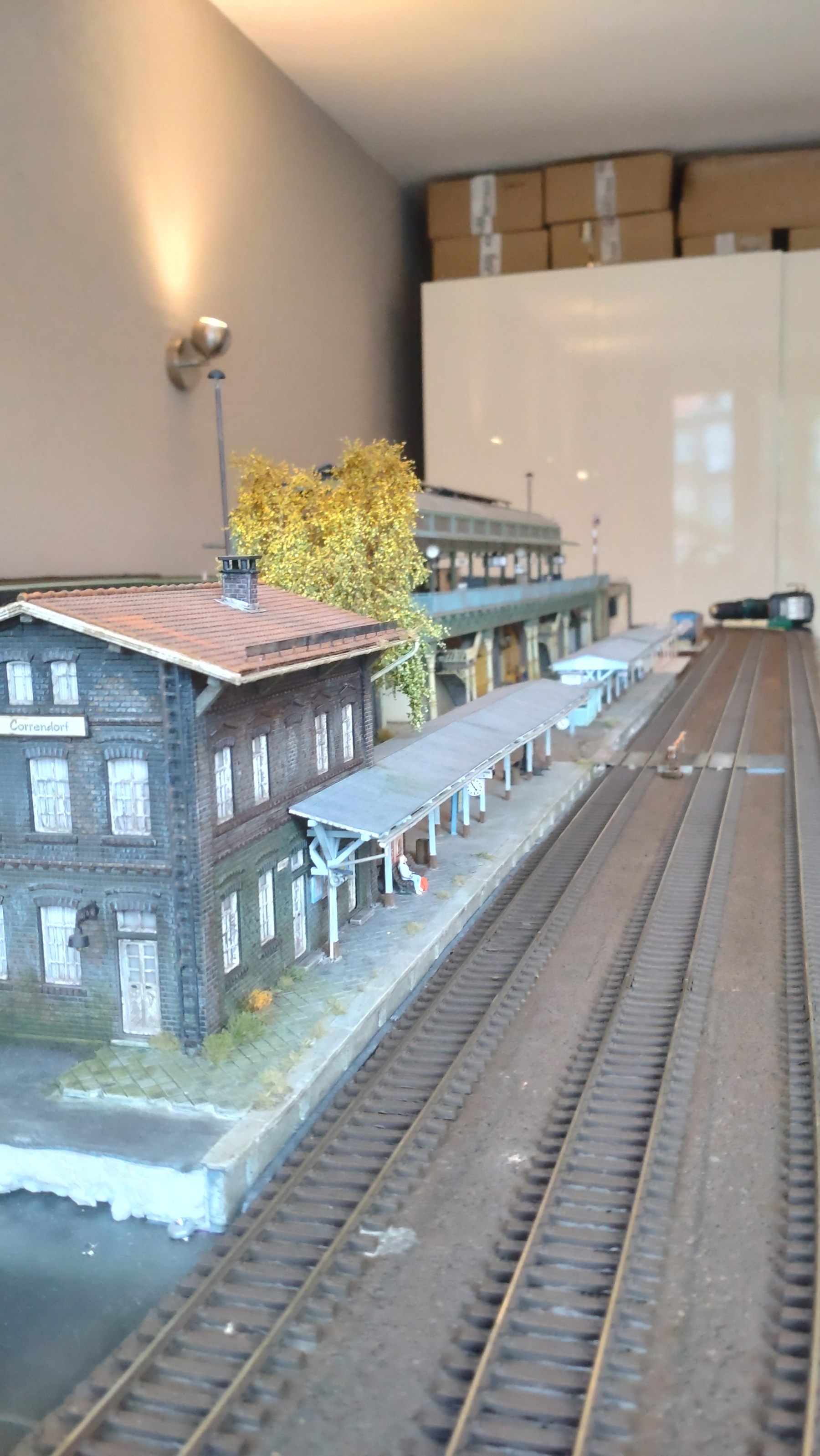

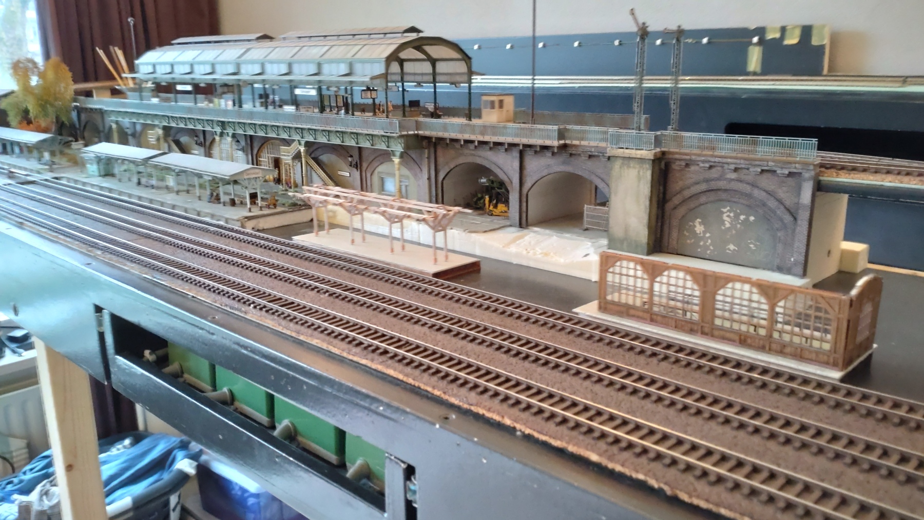

Even juichen dan, de leuningen zitten vast en ze zijn heel gebleven.

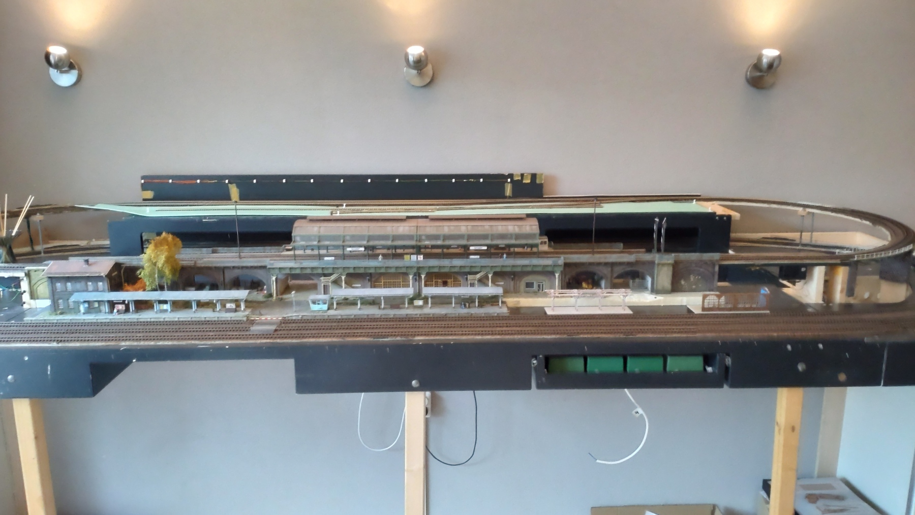

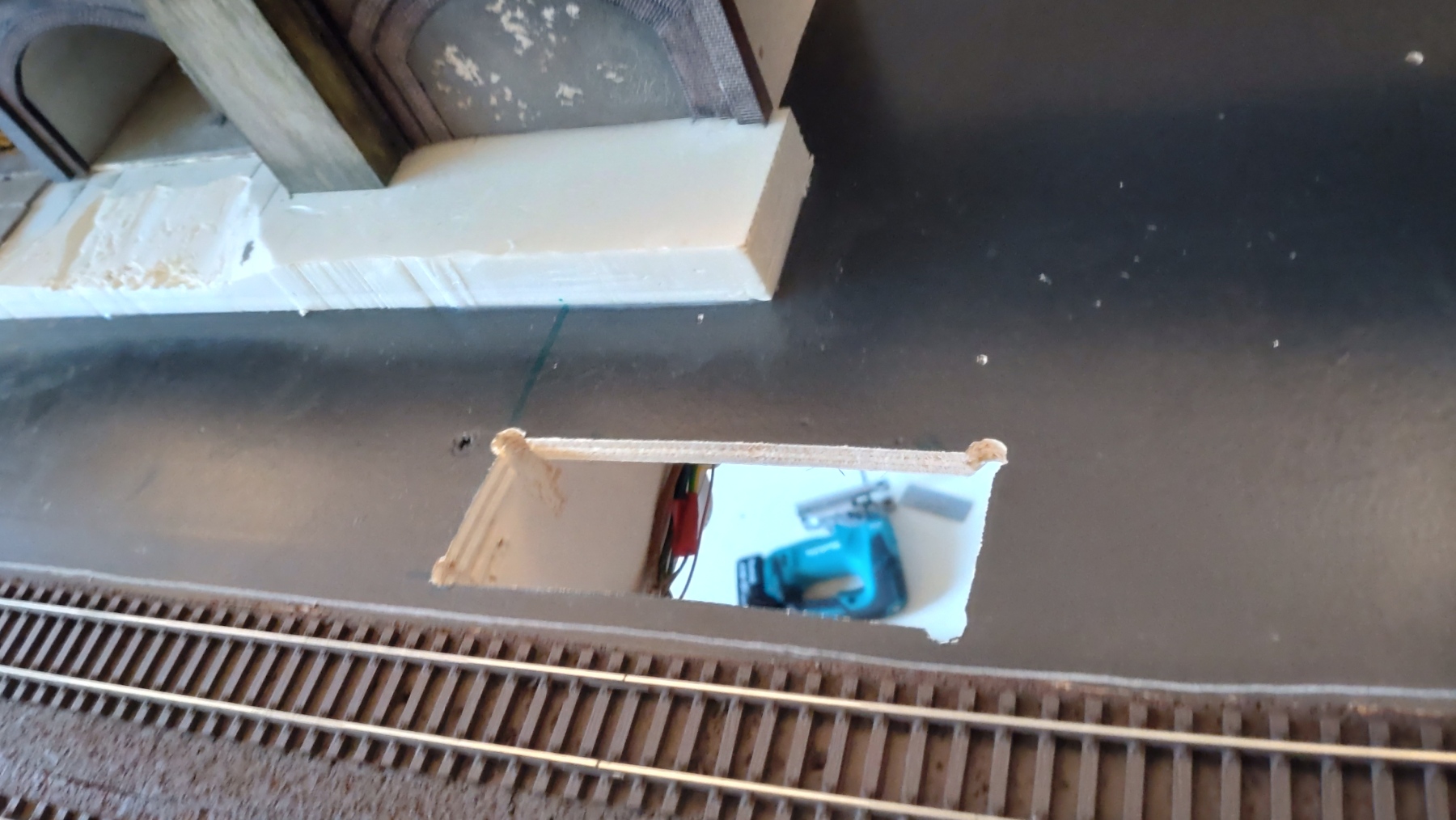

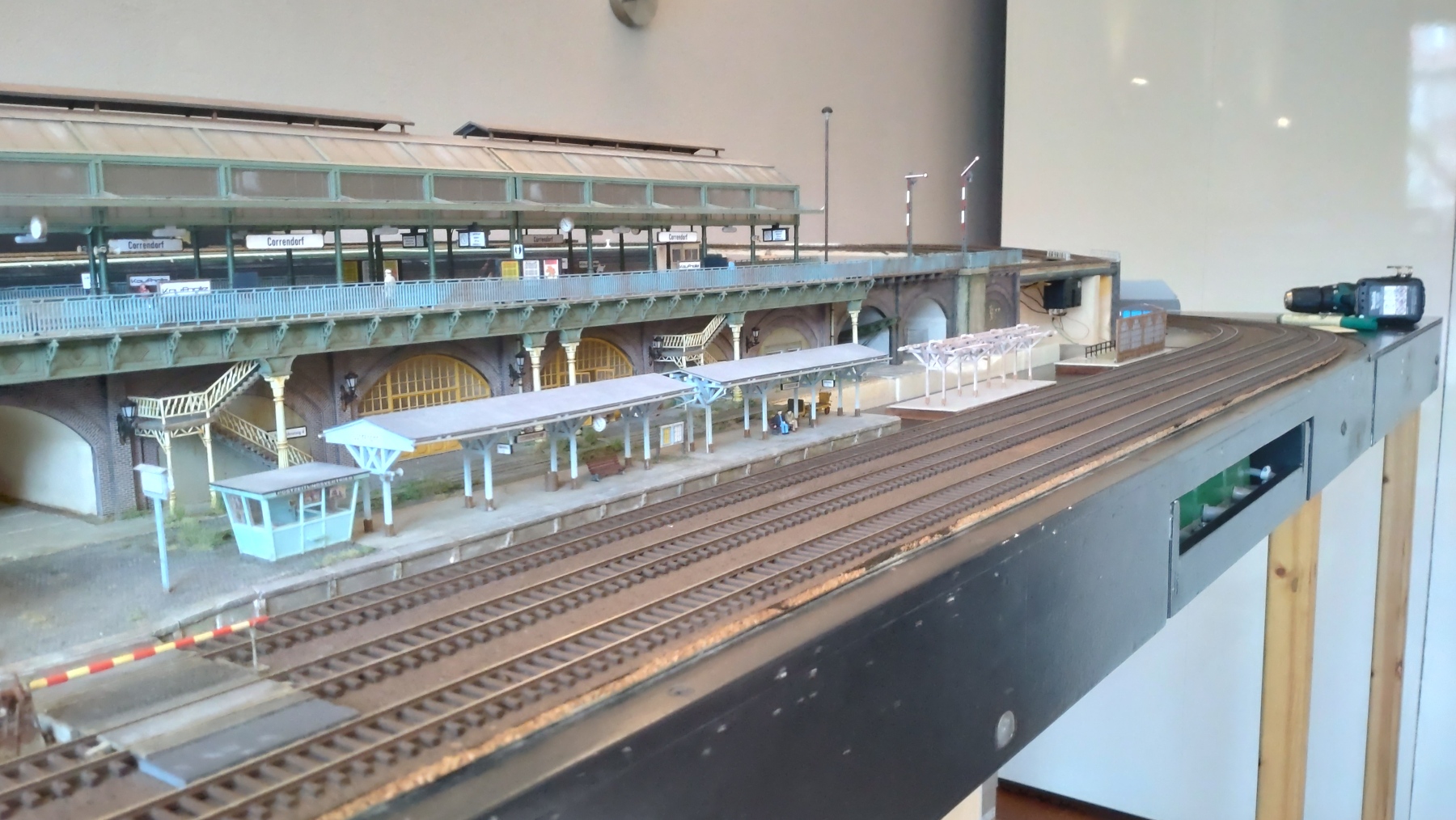

En omdat het vandaag geen weer is heb ik de treinbaan even uit de kast gehaald. Ik moest een gat maken in de bodemplaat, maar er is maar beperkt plek voor een gat, het laadje met de rij regelaar zit in de weg. Dus voor het gebouw is aan het einde van het rechte stuk nog maar net genoeg plaats voor de treinen de bocht in gaan.
Een gat maken is verder zo klaar gelukkig kon ik met d decoupeerzaag manoeuvreren. De vrouw even gevraagd te assisteren tijdens het zagen om met de stofzuiger vlakbij de decoupeerzaag te houden om rotzooi te minimaliseren.

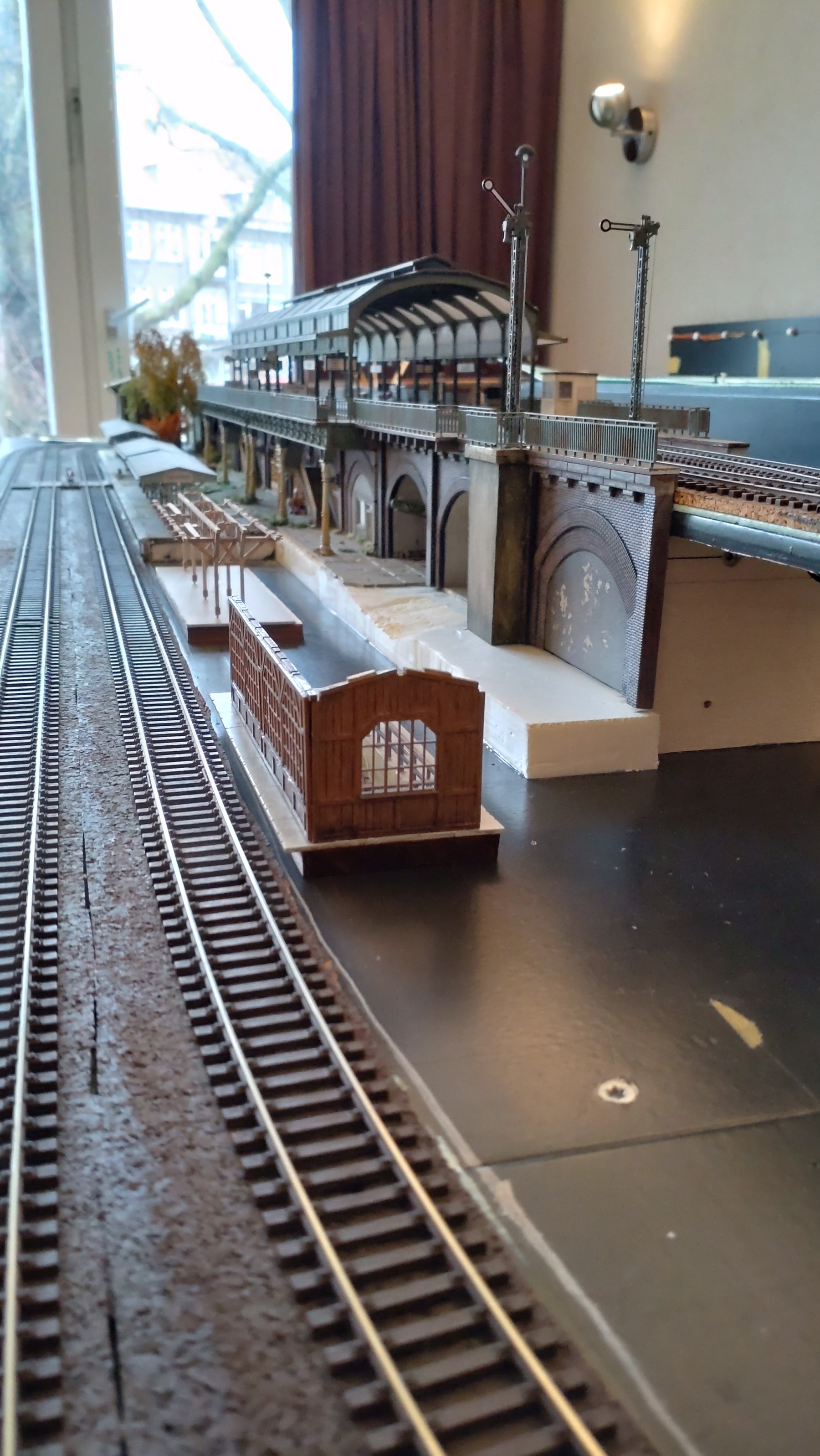

Hier kan je zien waar het gebouw en de laatste overkapping komen te staan. Ertussen komt nog een oversteekplaats over de sporen.

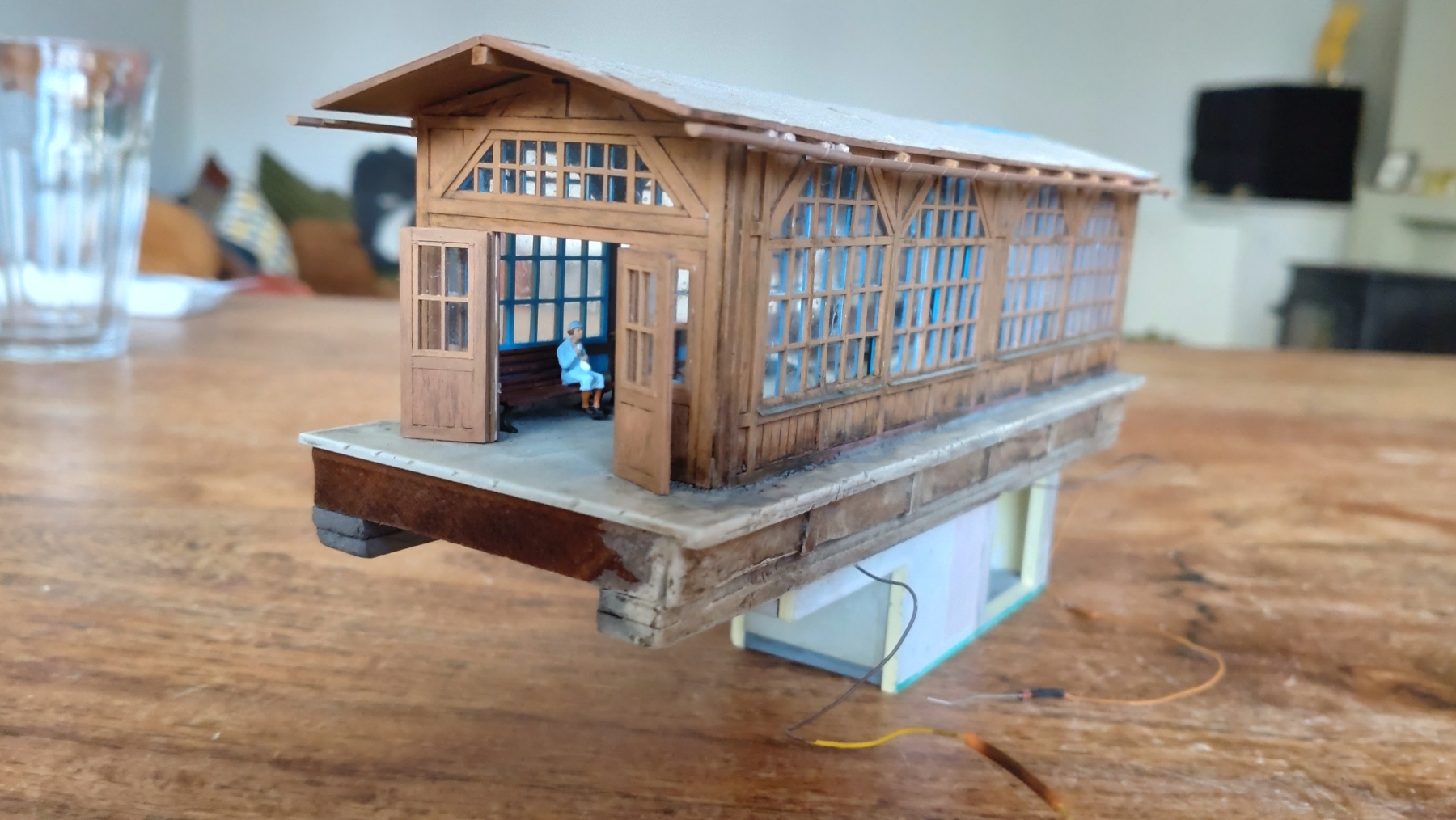

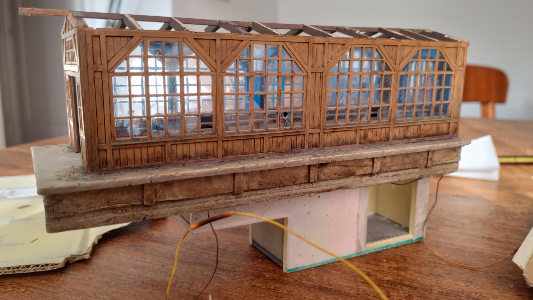

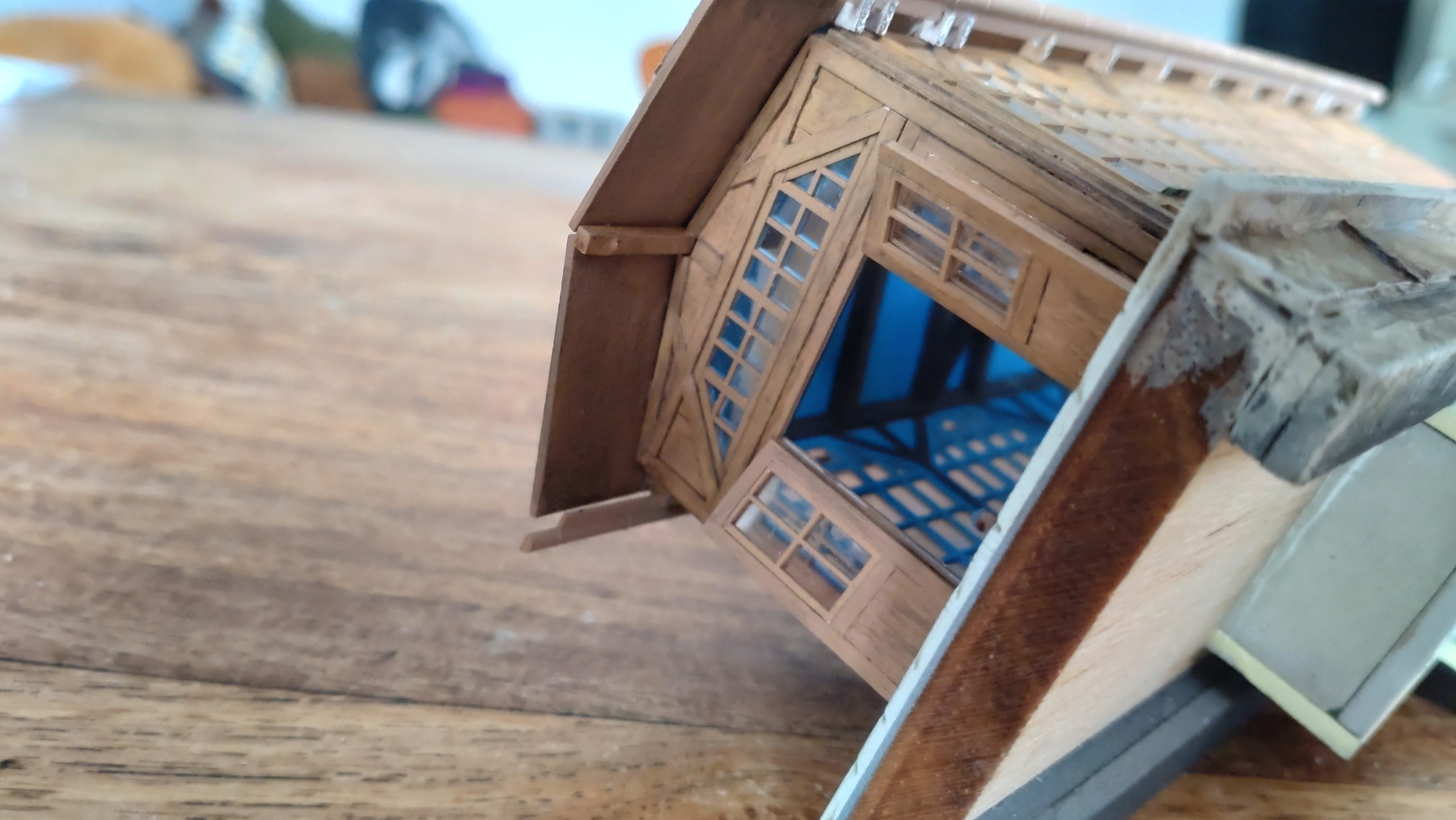

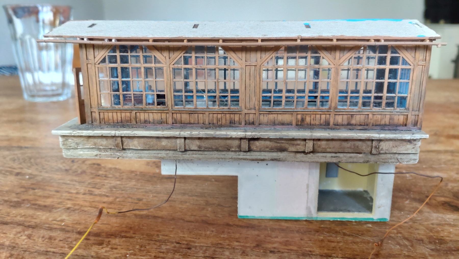

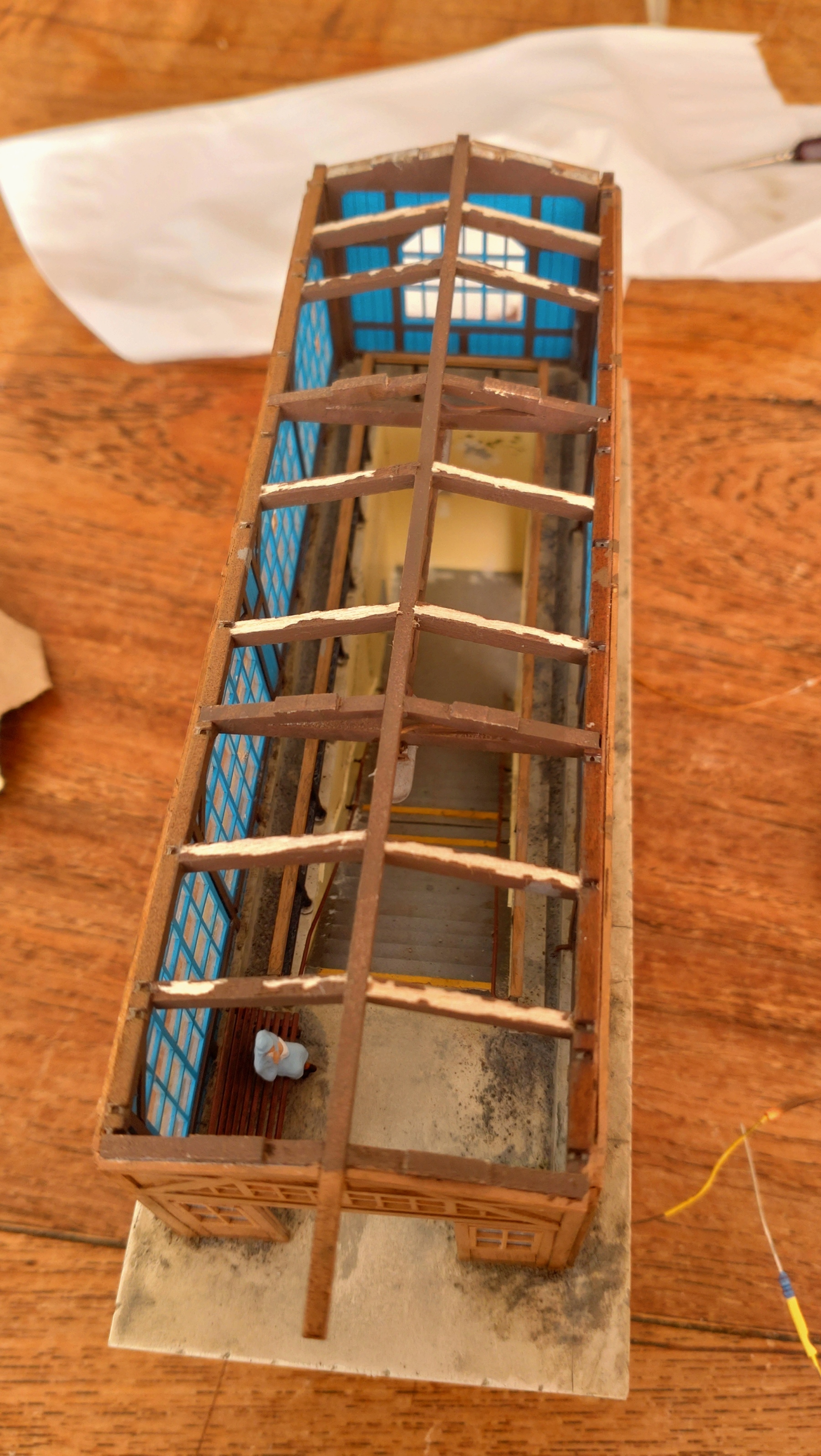

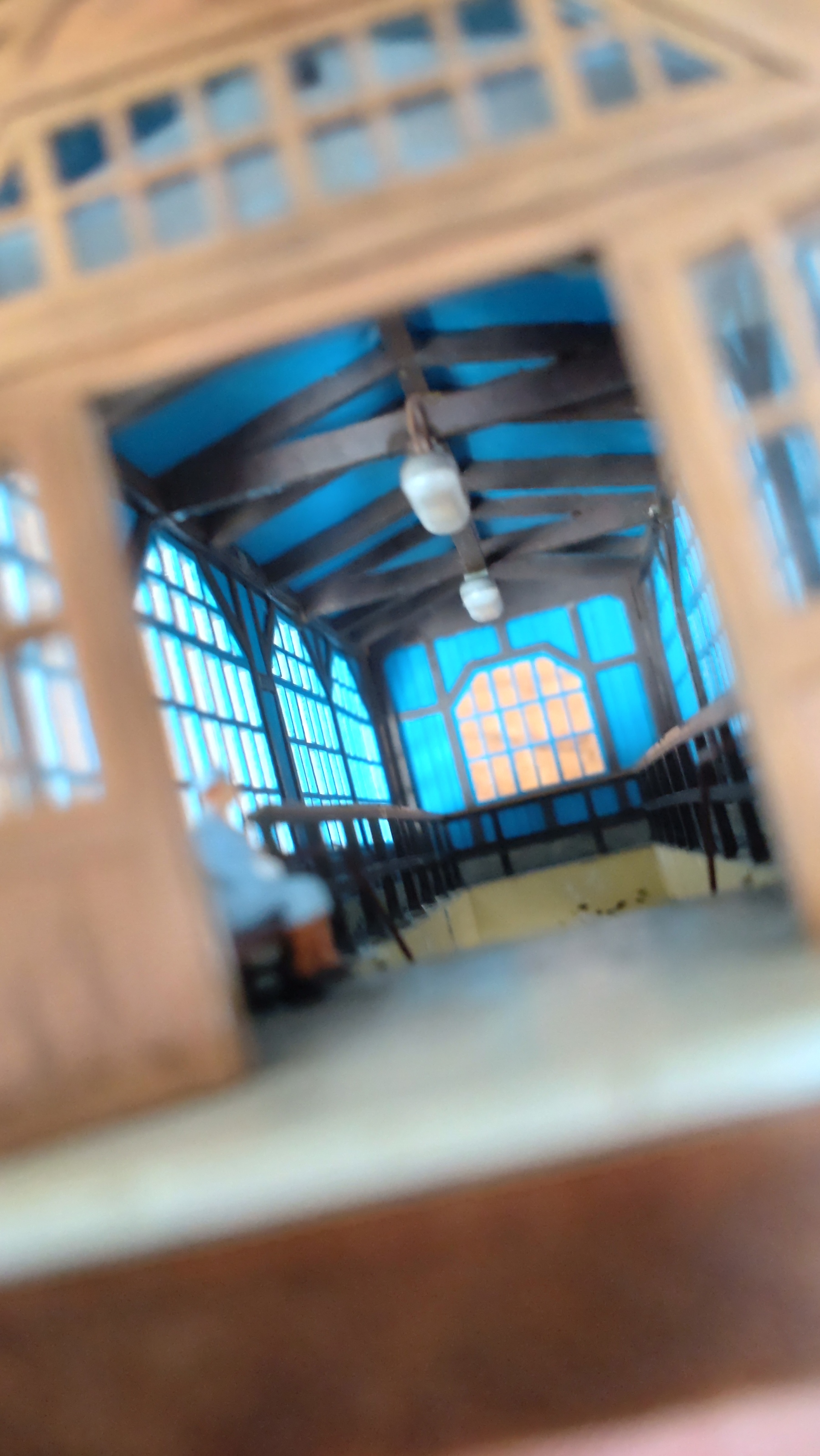

Bedankt voor de feedback mensen. Na een half jaar stoeien met deze schuur is het dan klaar. Niet alles is goed gelukt, ik heb bijvoorbeeld aan de lange achterkant 0.25 glas gebruikt maar dat was lastig om ramen kapot te snijden zonder schade, dus had ik bedacht 0.13 glas aan de lange voorkant te gebruiken alleen dat blijft op die grote oppervlakte niet zo rigide, het is een klein beetje wobbelig. En de dakbedekking die was eigenlijk 2mm te smal, dus ik heb het aan de voorzijde mooi gelegd en aan de achterkant kom ik iets te kort bij de goot. Had ik dat voor het lijmen gezien, dan had ik bijvoorbeeld over de naad in het midden gesneden en er een stukje zwart papier met een gerilde vouw in het midden gemaakt. Maar ik was weer eens te snel gegaan.
Bordje gemaakt boven de deuren, het overstek aan de voorzijde van het dak dat vond ik teveel, dus ik heb wat balken van een koffie roerstaaf gemaakt. Ik heb ook bordjes gemaakt voor langs het perron randje daar mag je niet lopen.
Oja ik moest ook nog een stukje afvijlen van de perronrand om binnen de NEM norm te blijven.
