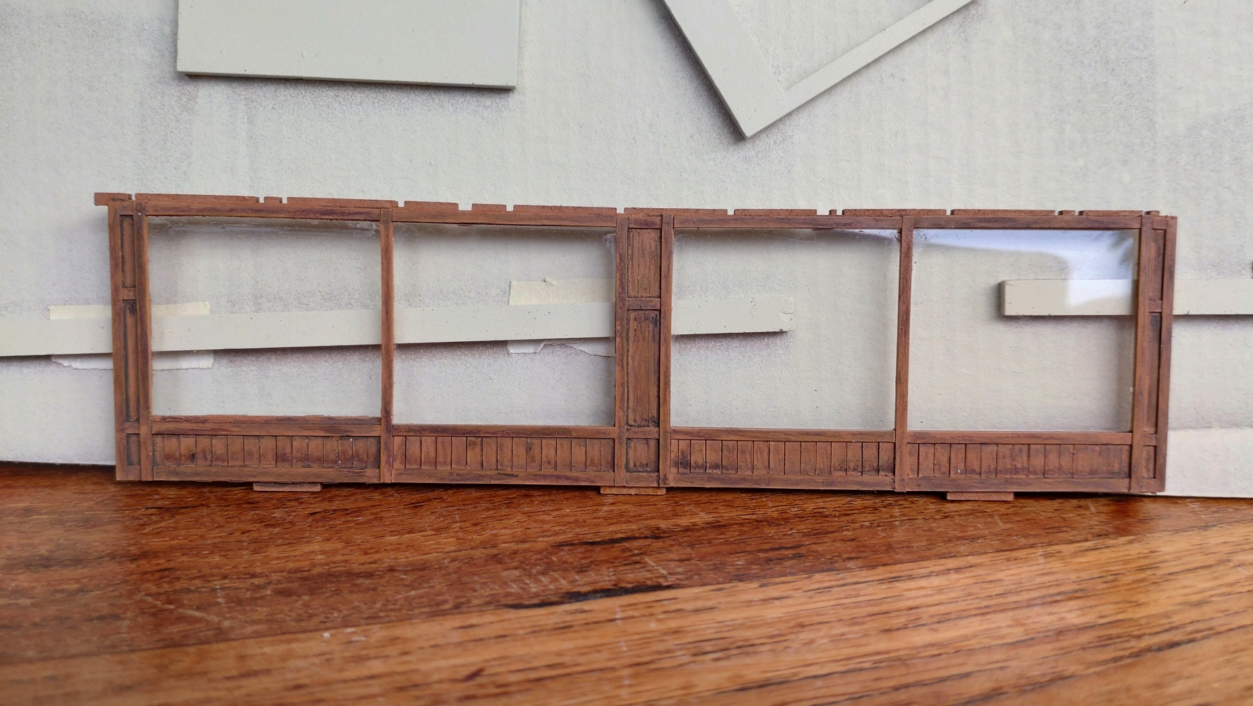

Fijne zondag allemaal mensen! Wat nieuws uit Correndorf. Deze afgelopen week had ik al weinig tijd. Op de dag dat ik nog wel tijd had moest ik mijn zoon van school halen die was met zijn snufferd tegen een lantaarnpaal gelopen. Auw! En toen ik daarna nog verder wilde, toen had mijn airbrush er geen zin meer in. Dat is inmiddels opgelost maar zodoende is er weinig gepresteerd.
Wat ik dan wel heb gedaan, wheateren van het geveltje aan de achterkant. Gewoon wat verschillende technieken uitgeprobeerd om te kijken of ik het origineel kan benaderen. Het hoeft er ook weer niet uit te zien als 120 jaar oud maar, wel een beetje verweerd.

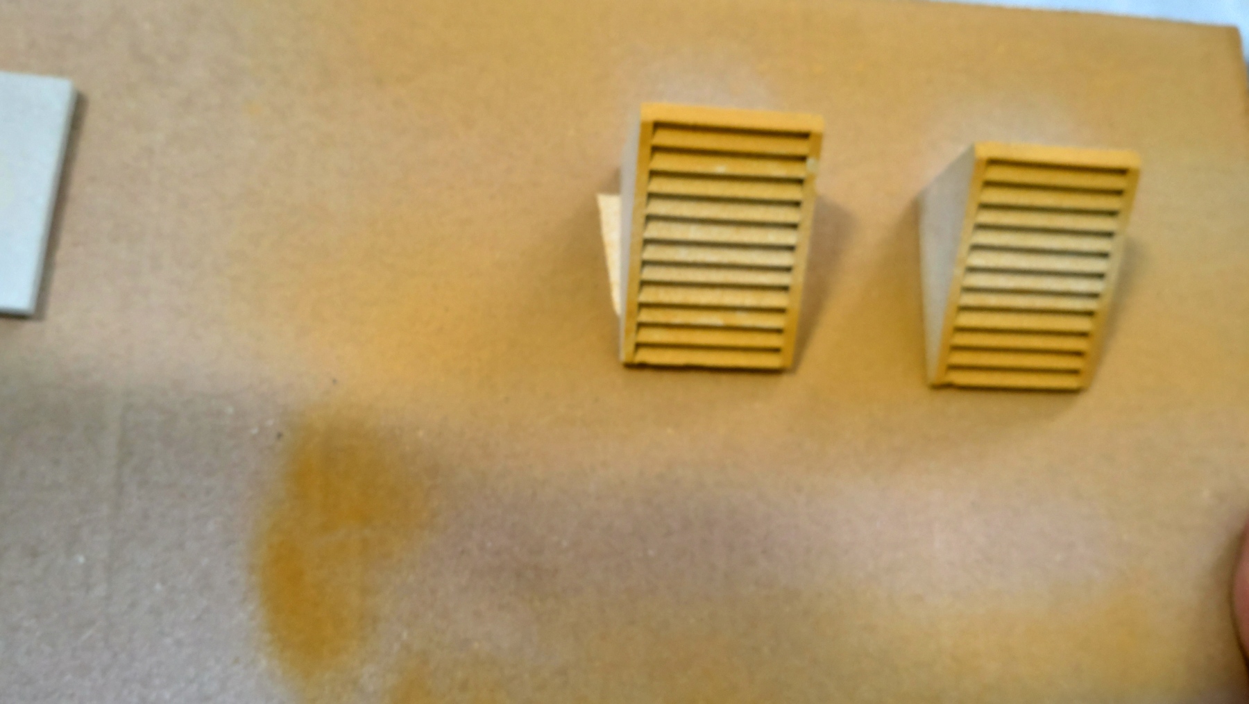

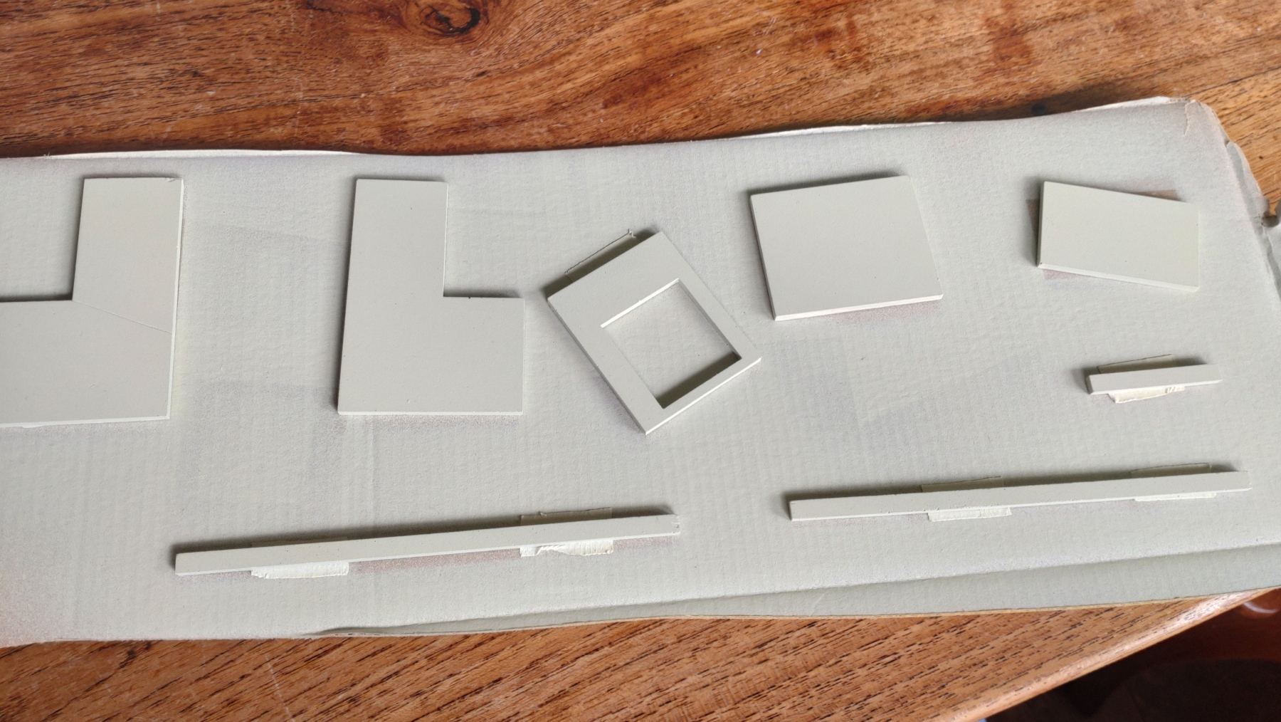

En de trap naar beneden die staat al in de gesso (het is gips) de basiskleur zit er al op maar het moet nog een keer. Ook heb ik de trap in de lengte iets korter gemaakt. De breedte van de trap komt precies goed uit. De lengte niet, maar halverwege de trap zat een vrij breed bordes. Dus ik ga dat bordes smaller maken. Ik heb de L vormige delen al afgezaagd en gevijld. Ook de vloerdeel wat als bordes dient een zelfde stukje vanaf gezaagd. Nu hoef ik het trapgat maar een paar mm langer te maken.
Oja het glas zit ook al op zijn plaats zoals je ziet. De strips voor de ramen die zijn bijna klaar om erop te lijmen. Die moet ik vooraf verven en wheateren. Ik ga ze lijmen met kristal clear maar dat is te dik naar mijn zin ik wil het verdunnen maar dan moet ik eerst testen hoeveel precies.

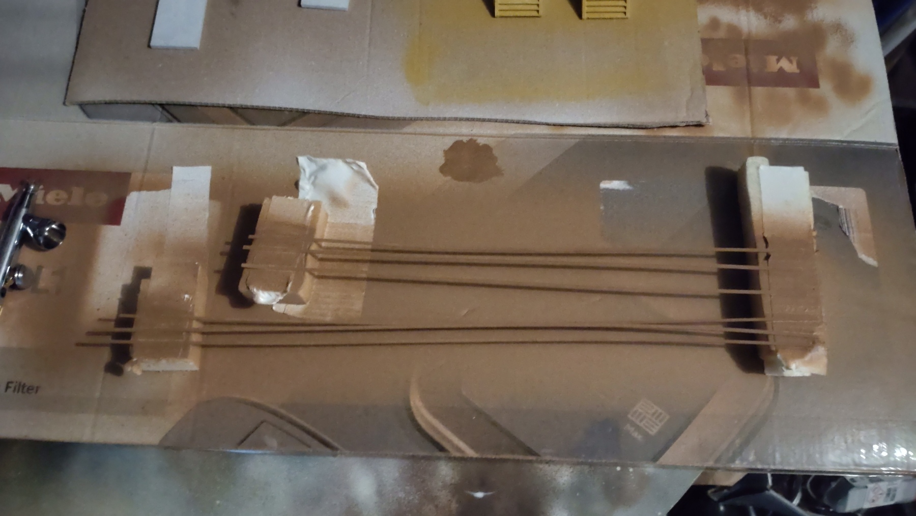

Natuurlijk vergeet ik weer wat. De trappen zelf. Die moeten een beetje blauw grijs worden met een gele streep op de eerste en laatste trede. Ik dacht eerst laat ik de trap spuiten, dan afplakken en een gele streep erop spuiten. Maar dan denk je na over hoe precies je dat wil gaan aanpakken. Het leek me niet zo handig. Dus had ik verzonnen om eerst de eerste en laatste trede geel te spuiten, dan de streep afplakken op de rand van de eerste en laatste trede met 1mm Tamya tape en dan grijs erover. Andersom dus.
Dit zijn strips voor de 45 graden schuine balken boven de ramen en de groef en messing delen boven de ramen. Alles moet nog een laagje verf.
