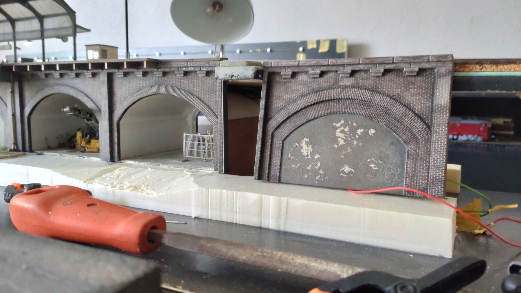

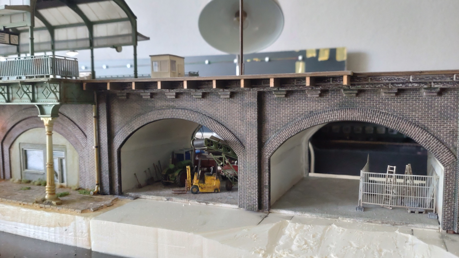

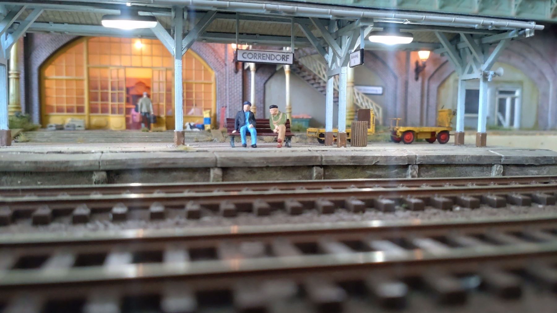

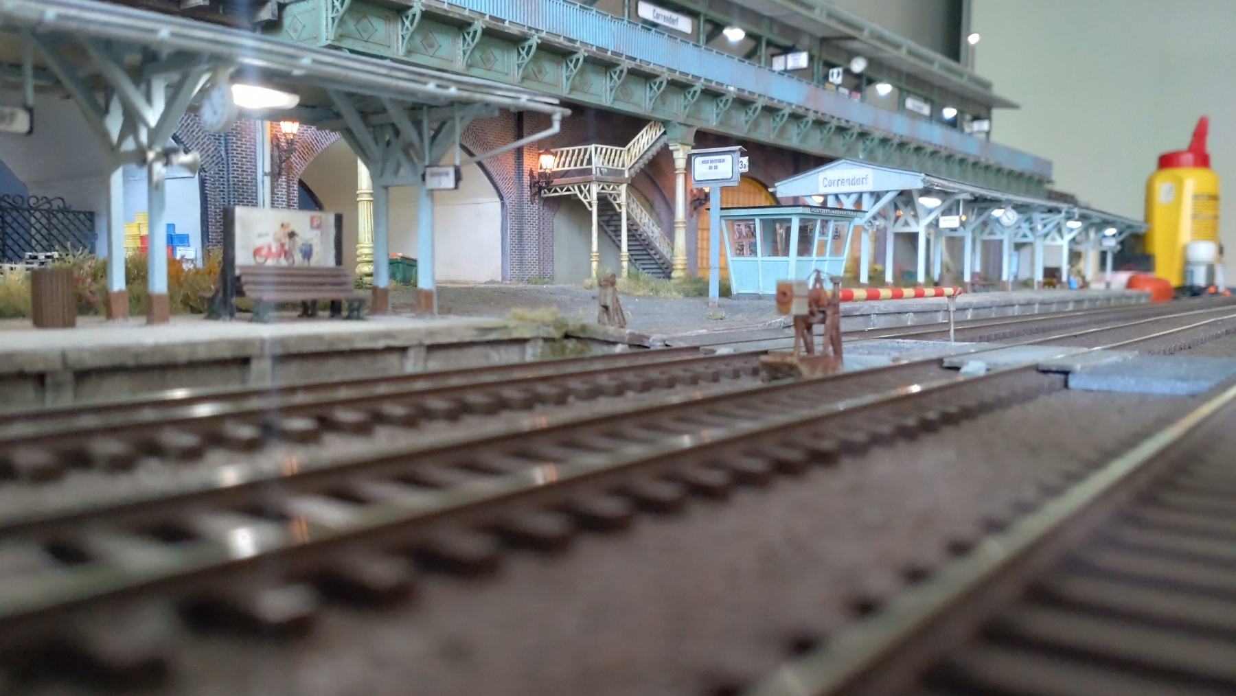

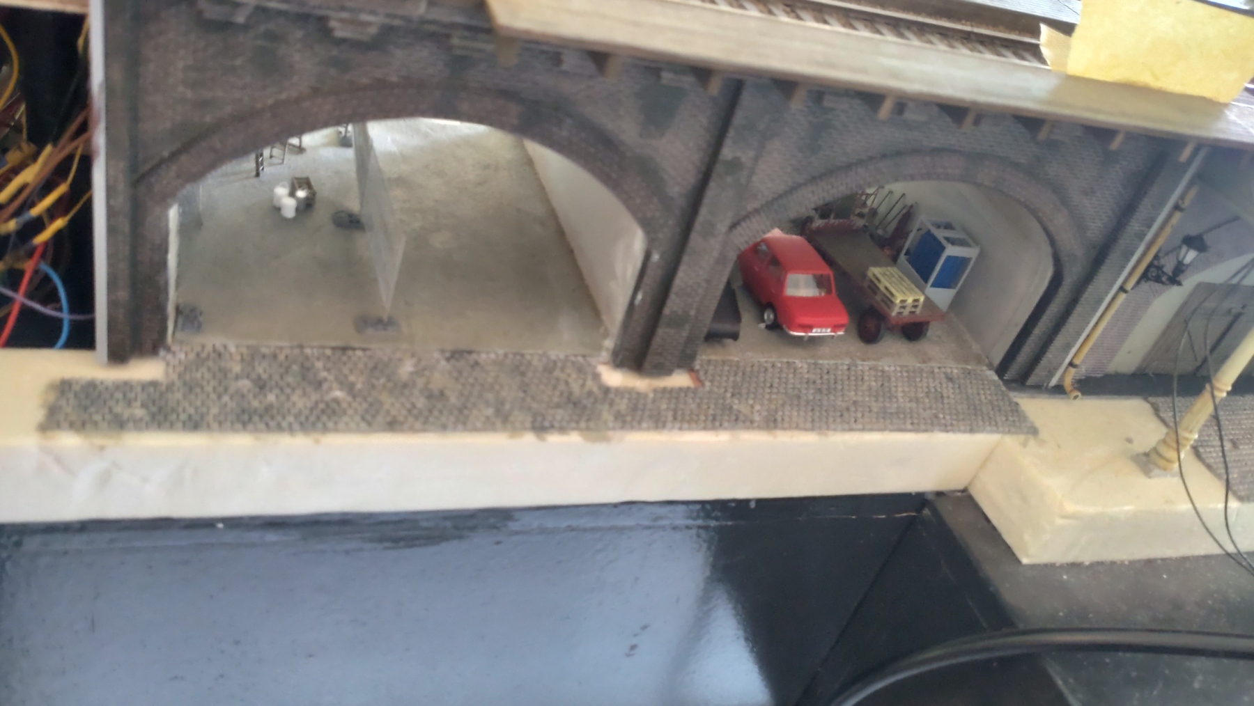

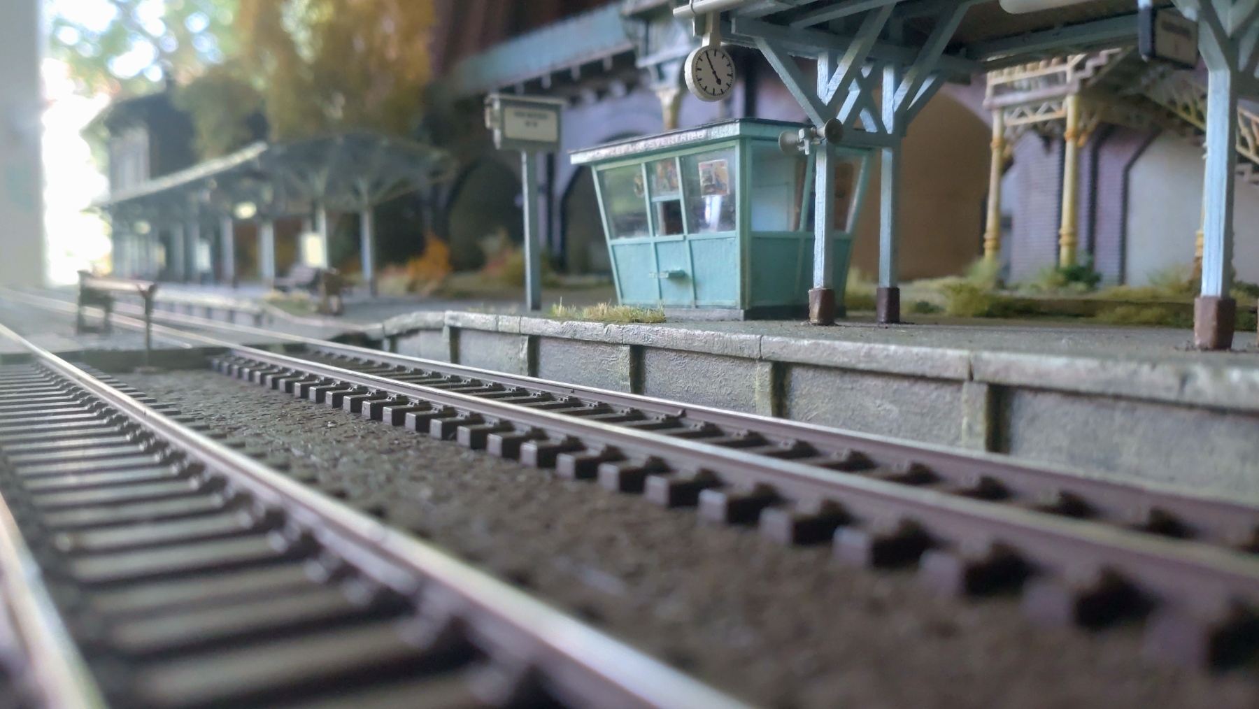

Bauarbeiten:

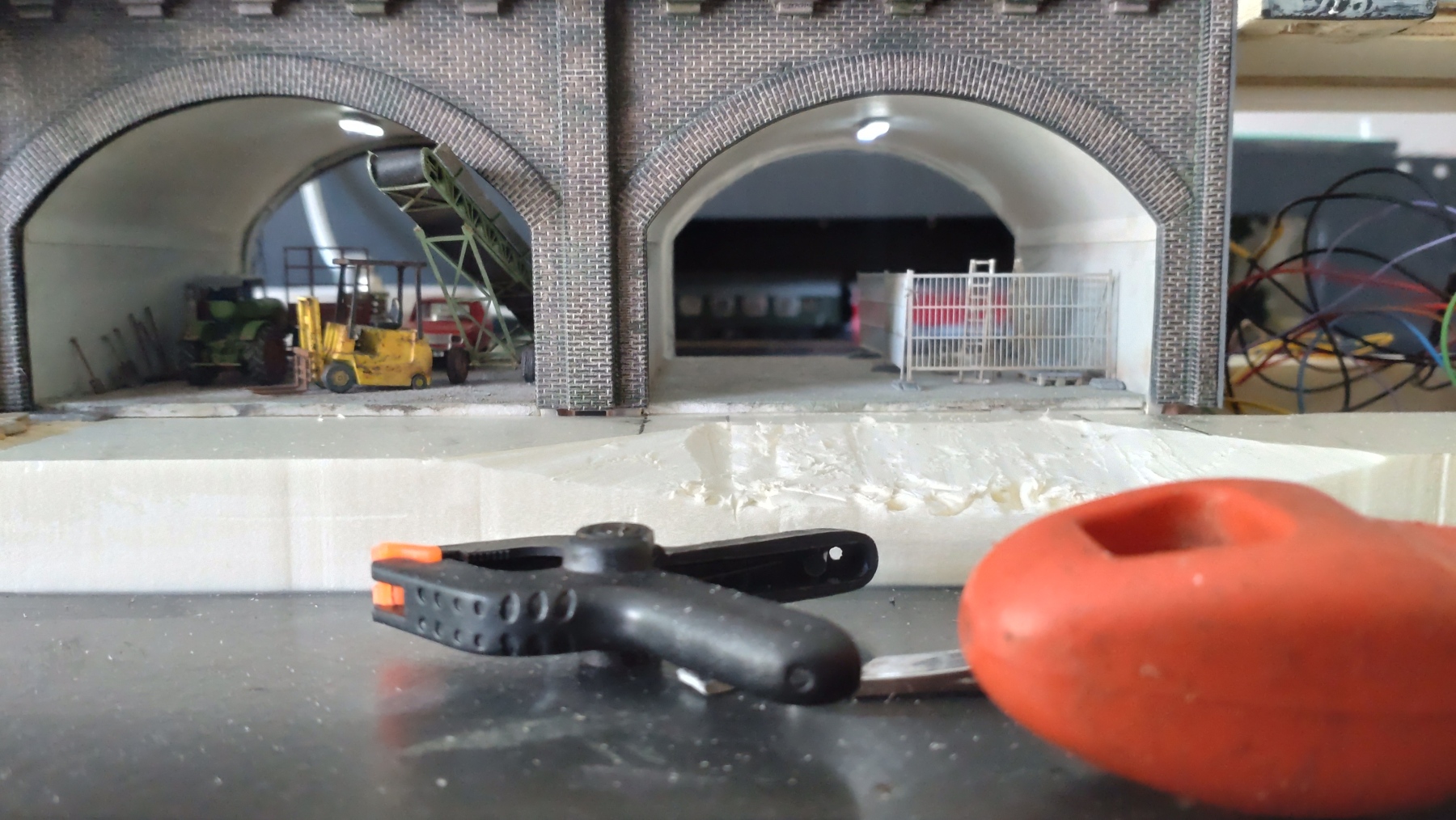

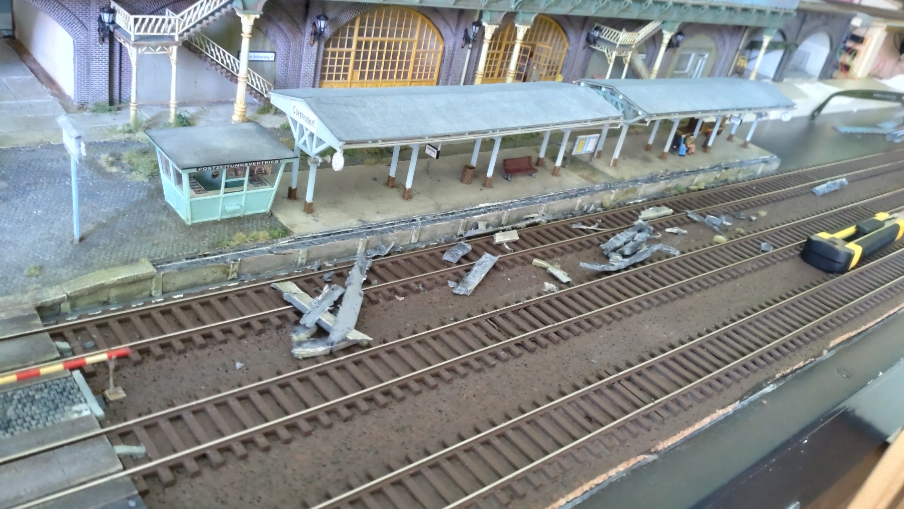

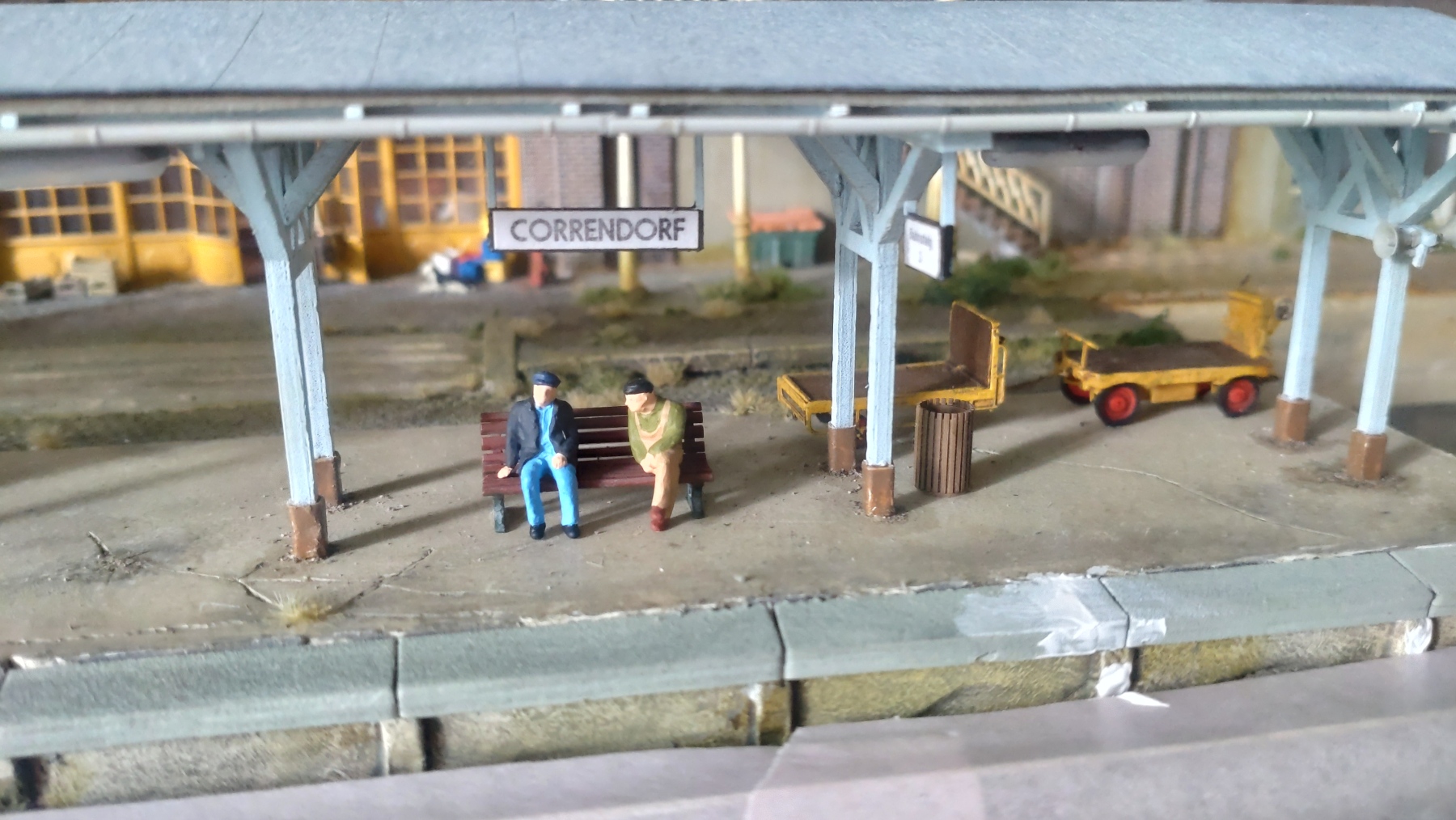

Het stuk perronrand bij overkapping set 2, het was te hoog weten jullie misschien nog. Het bleef irriteren en mijn treeplanken van de dubbeldekkers waren lager. En het was een maar een mm verschil.
Dus zo was het.
Toen slopen maar.
Daarna opnieuw gebouwd alleen het randje ik heb het een beetje scheef gelegd om zo optisch op dezelfde hoogte te komen. Verf erop daarna. Ik moet nog de kleur iets lichter maken voor de match met de rest maar dat komt goed.
Ik denk beter zo.

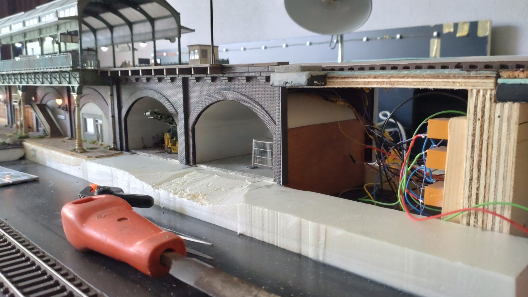

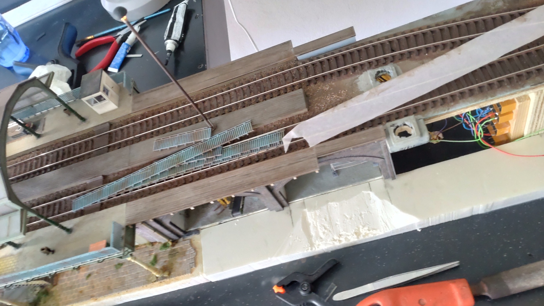

Verder de nieuwe tunneltjes vast gelijmd. De gevel had ik al klaar. De planken voor de verlenging van het perron van het luchtspoor ook al klaar de hekjes had ik al geverfd. Balken eronder van balsa hout met een wash. Ik moet alleen de koppen nog verven. Oja de achterkant van de tunnels binnen sloten niet goed aan. Helemaal mislukt. Maar goed, ik heb wat geprutst met een paar strookjes styrodur en wat putty. Het verbloemt de fout. Ik maak het verder af als de baan hangt dan kan ik er beter bij komen.

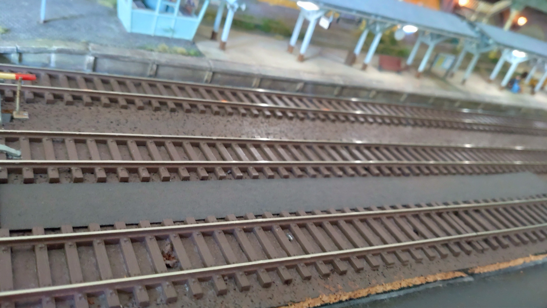

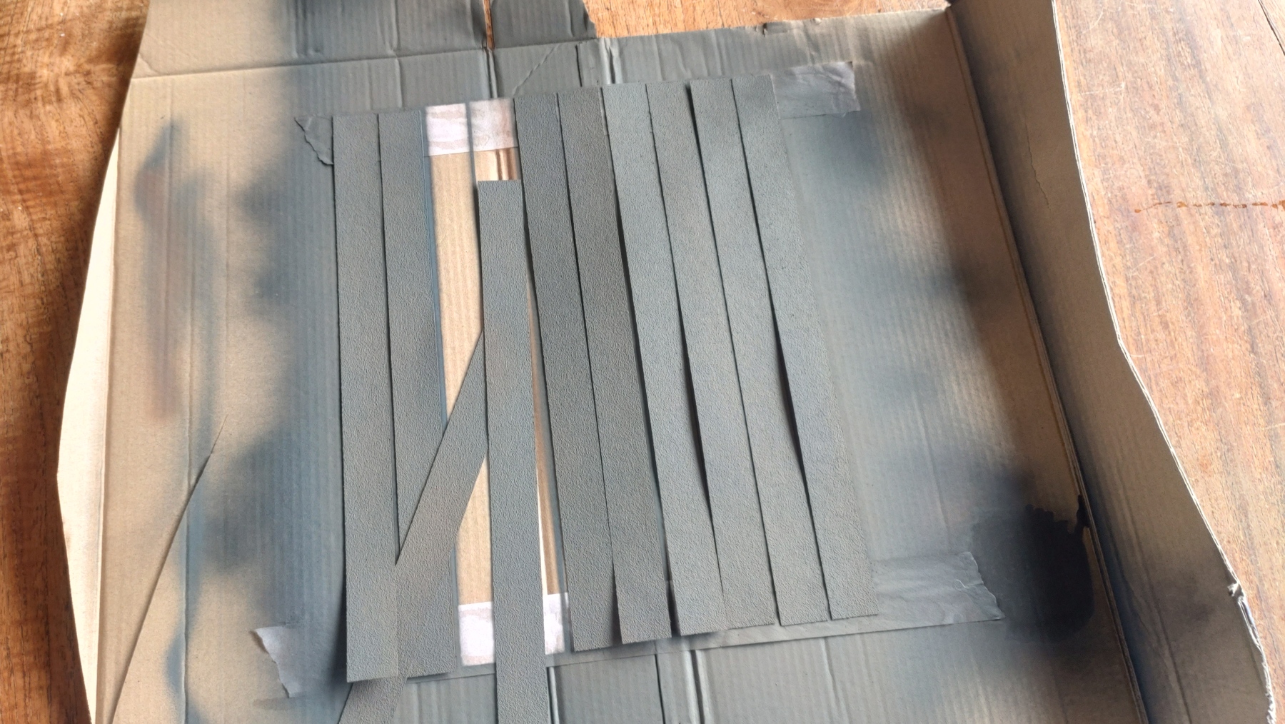

Van stroken schuurpapier korrel 120 maak ik schouw pad voor tussen de sporen. Het is al gespoten. Voor de overgangen tussen de stroken ga ik de naad rommelig snijden. Het kost je wel een mesje dat is bot nadien.
Ik lijm die stroken tussen de sporen en de ballast erover een klein randje.

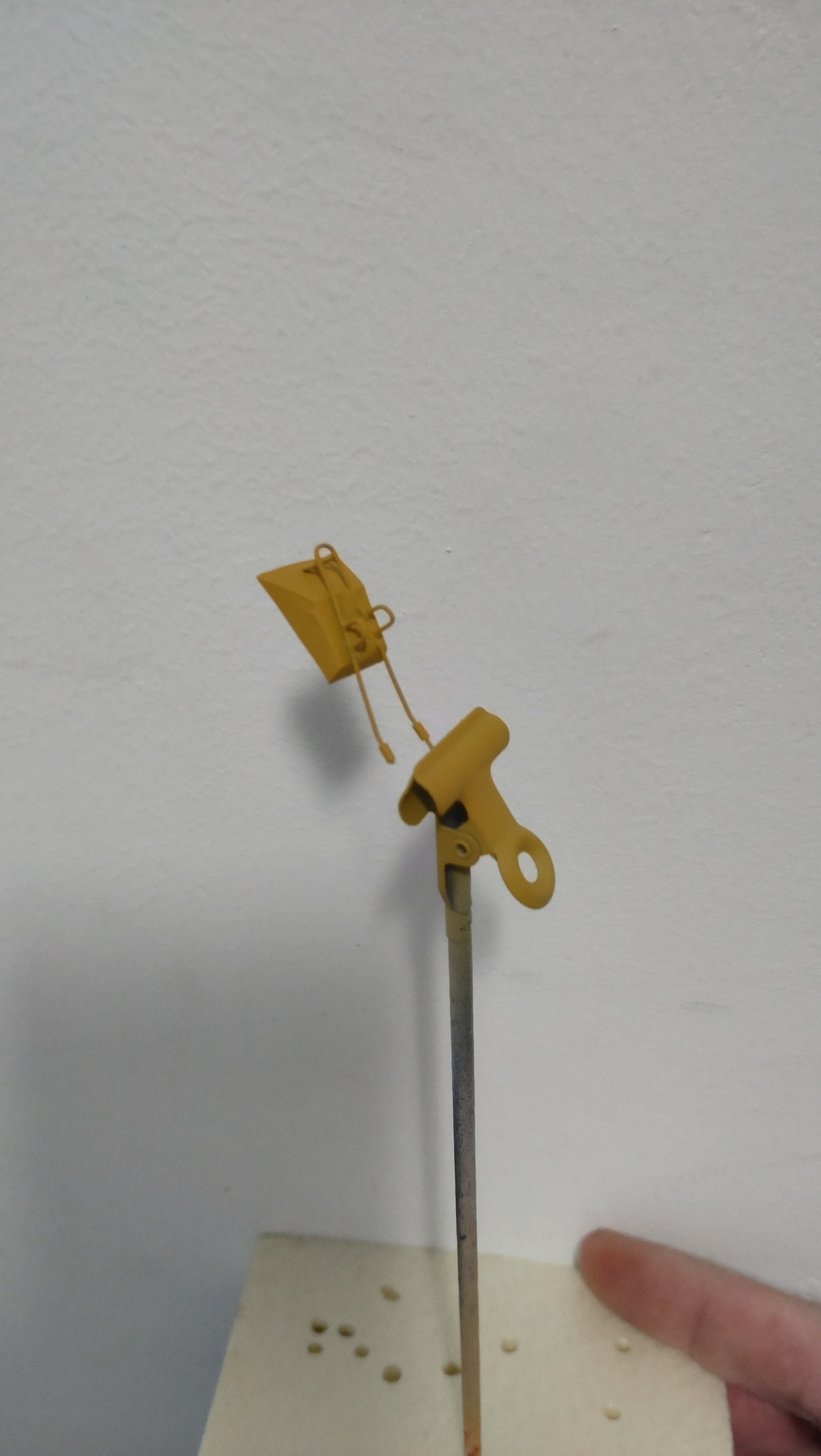

De kruiwagen staat in de basis kleur, oker geel.
Groet Erik

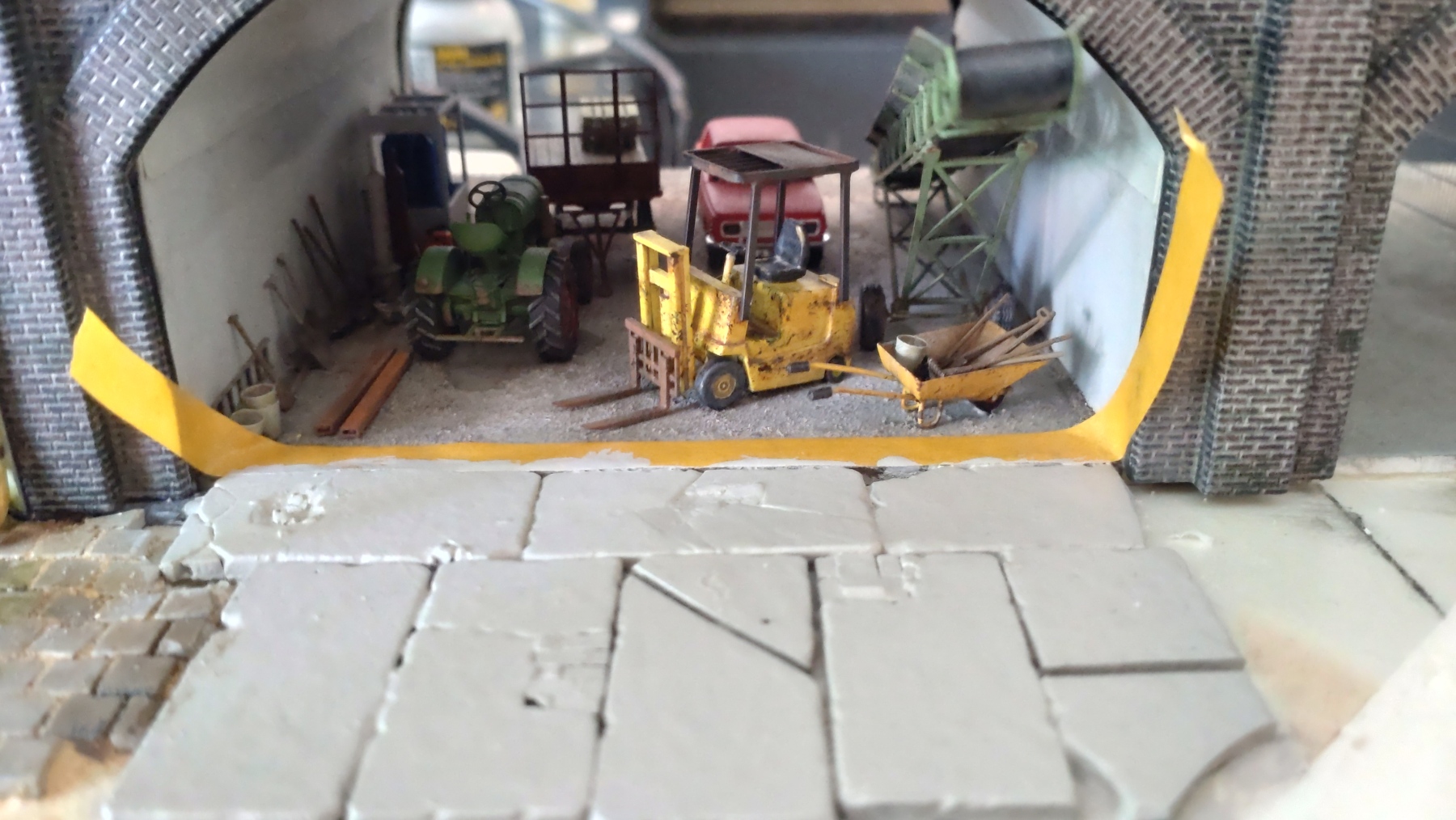

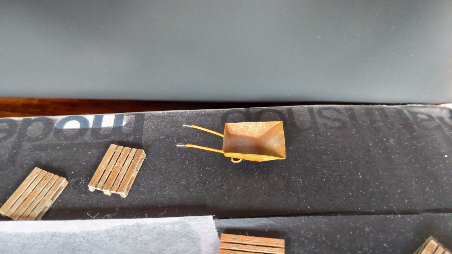

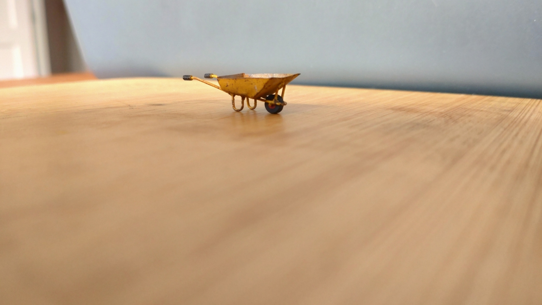

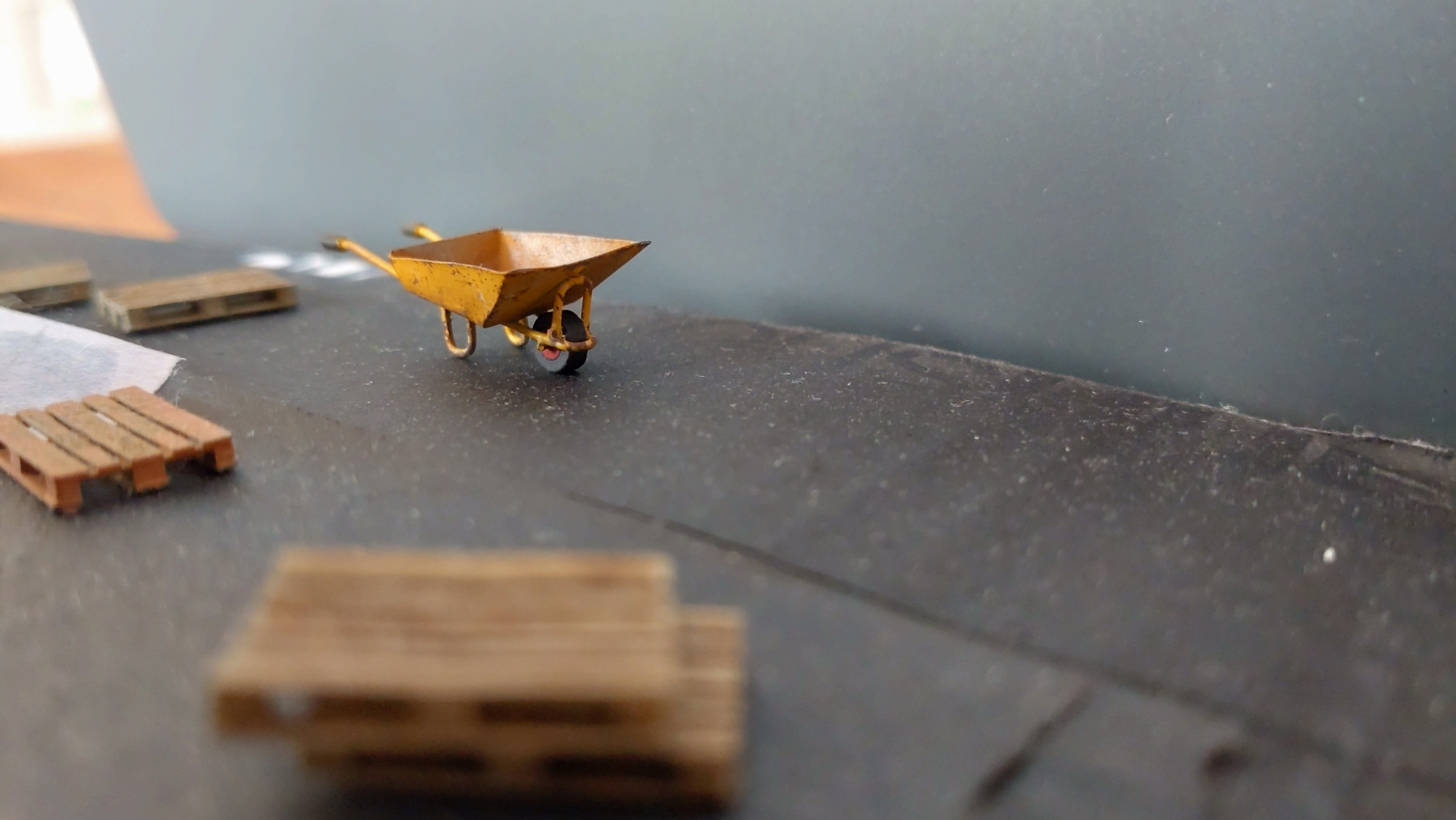

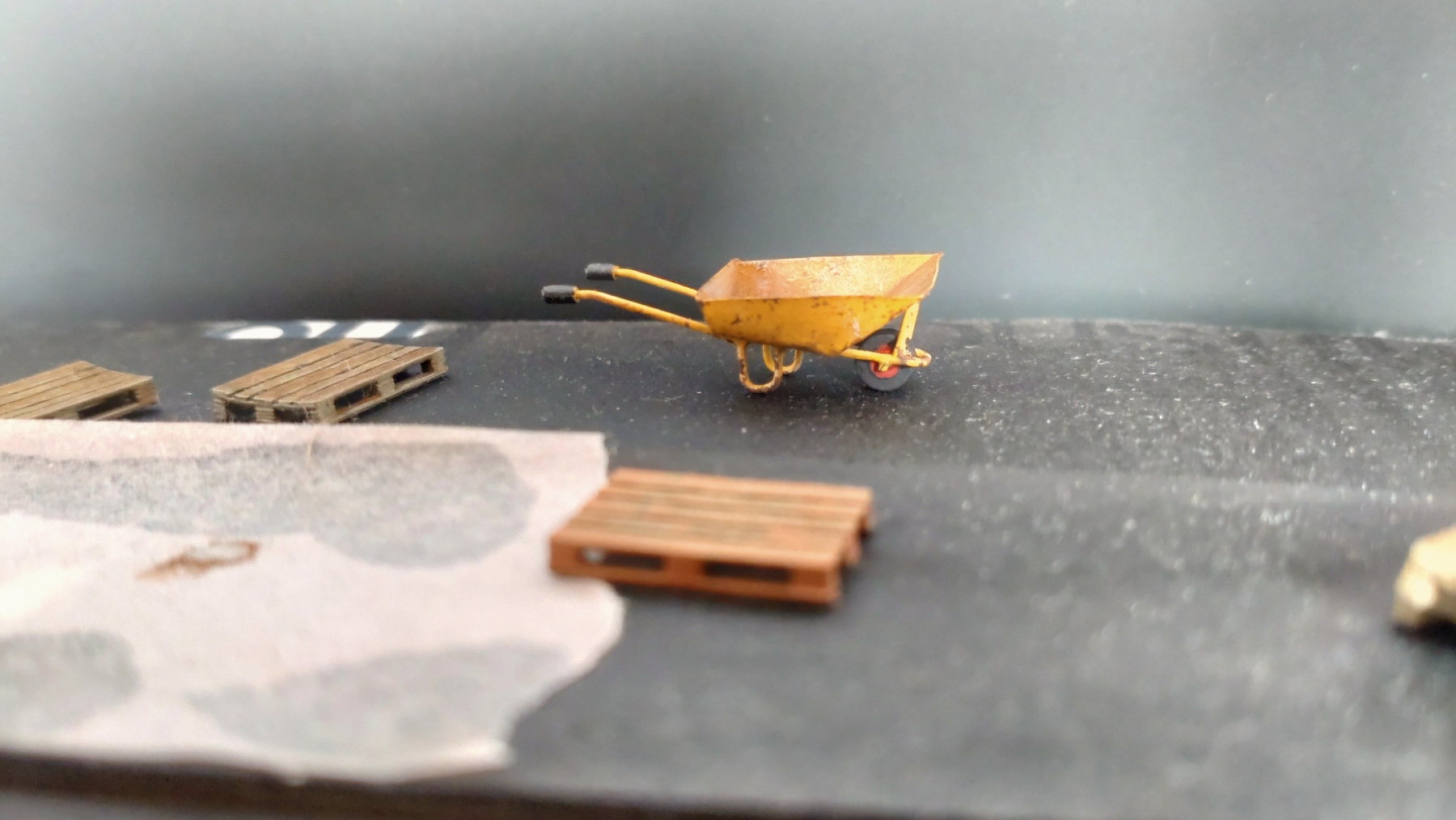

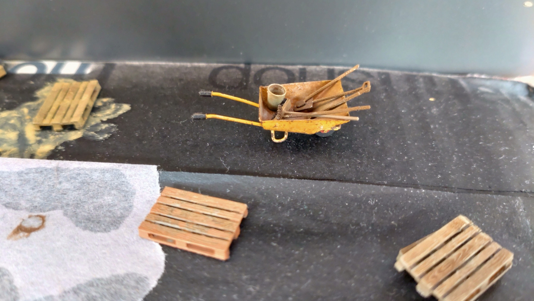

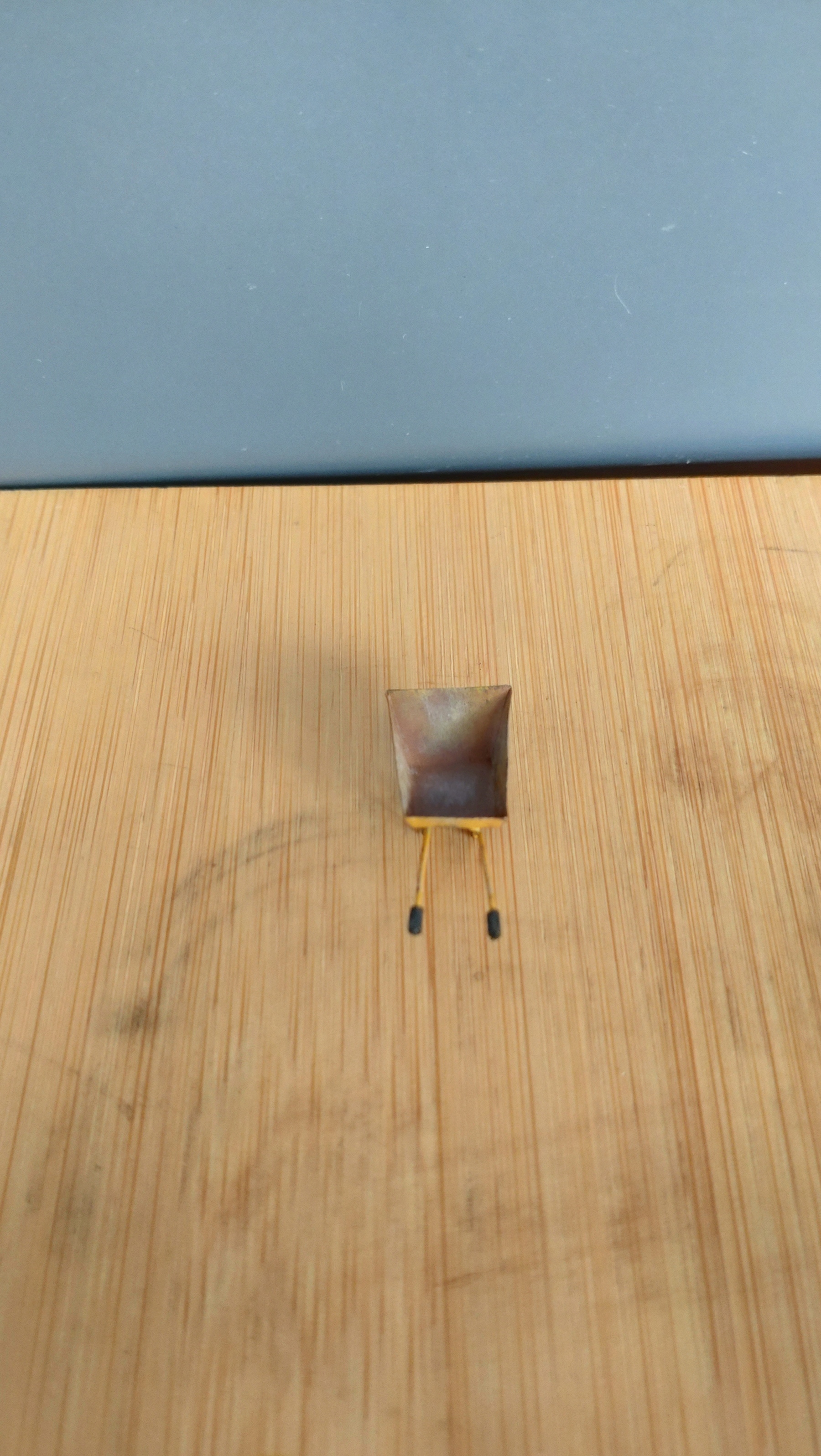

Nou wat plaatjes dan van de Bauarbeiten.

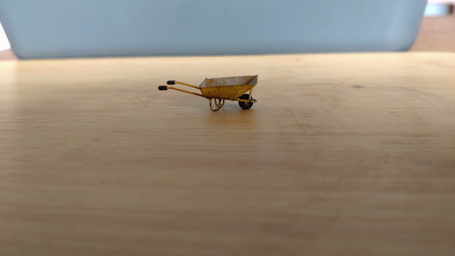

Project kruiwagen afgerond. Zouden ze m bij Artitec mooi vinden?

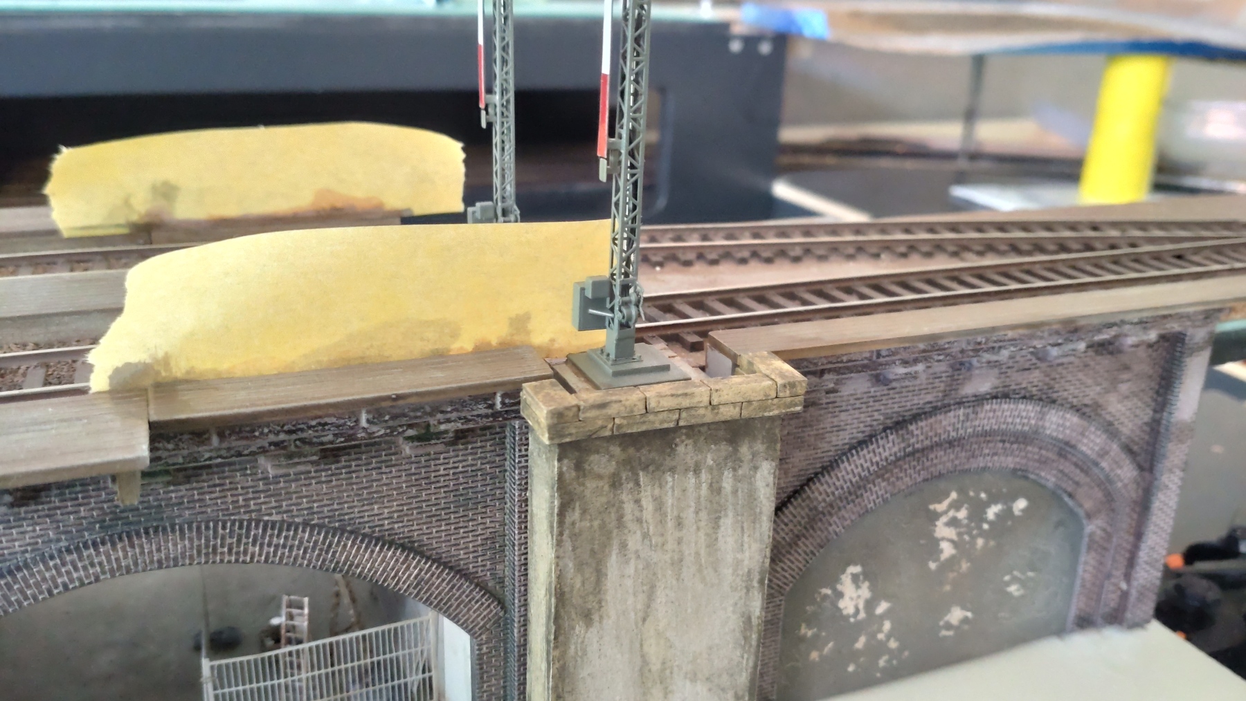

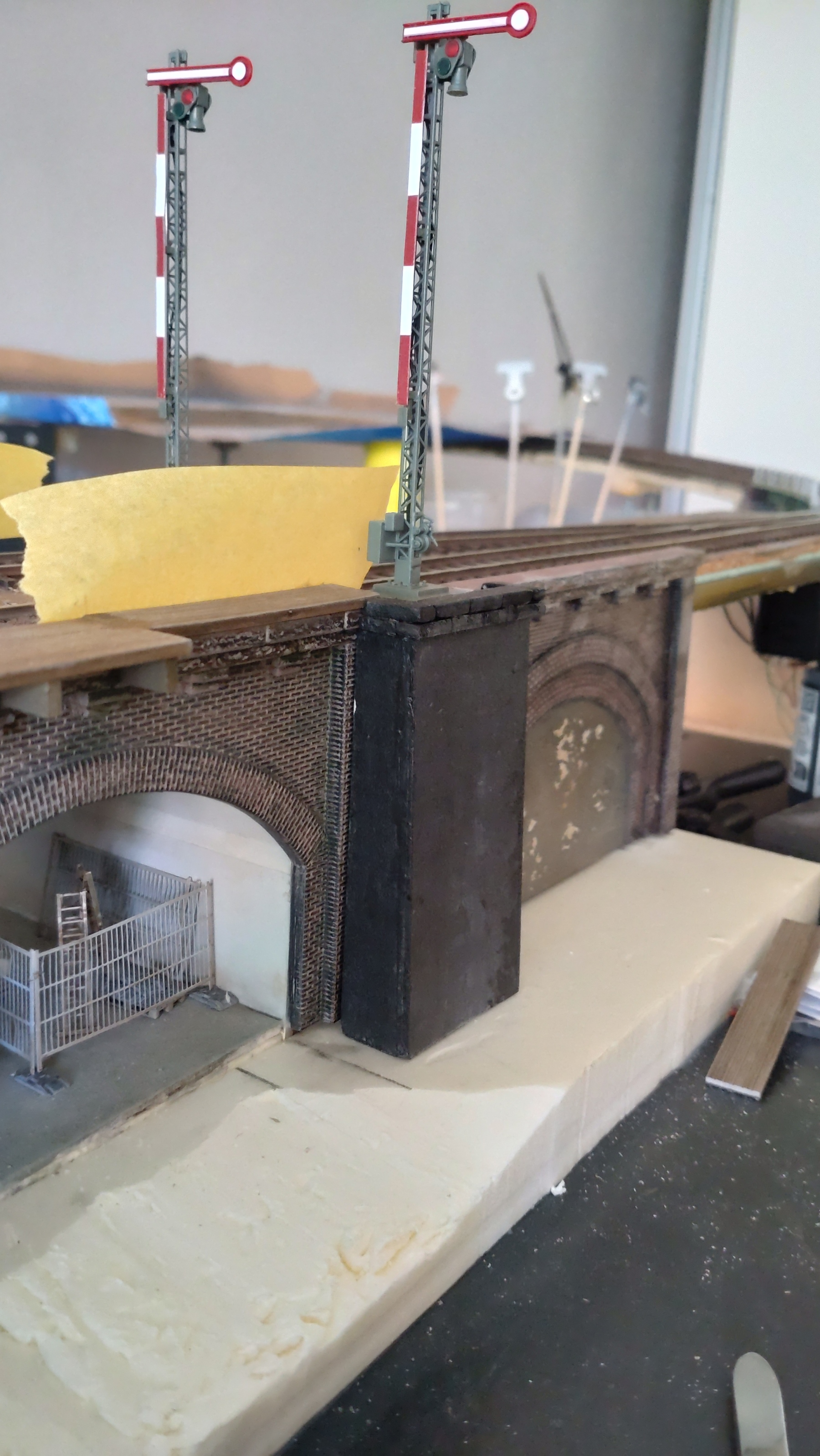

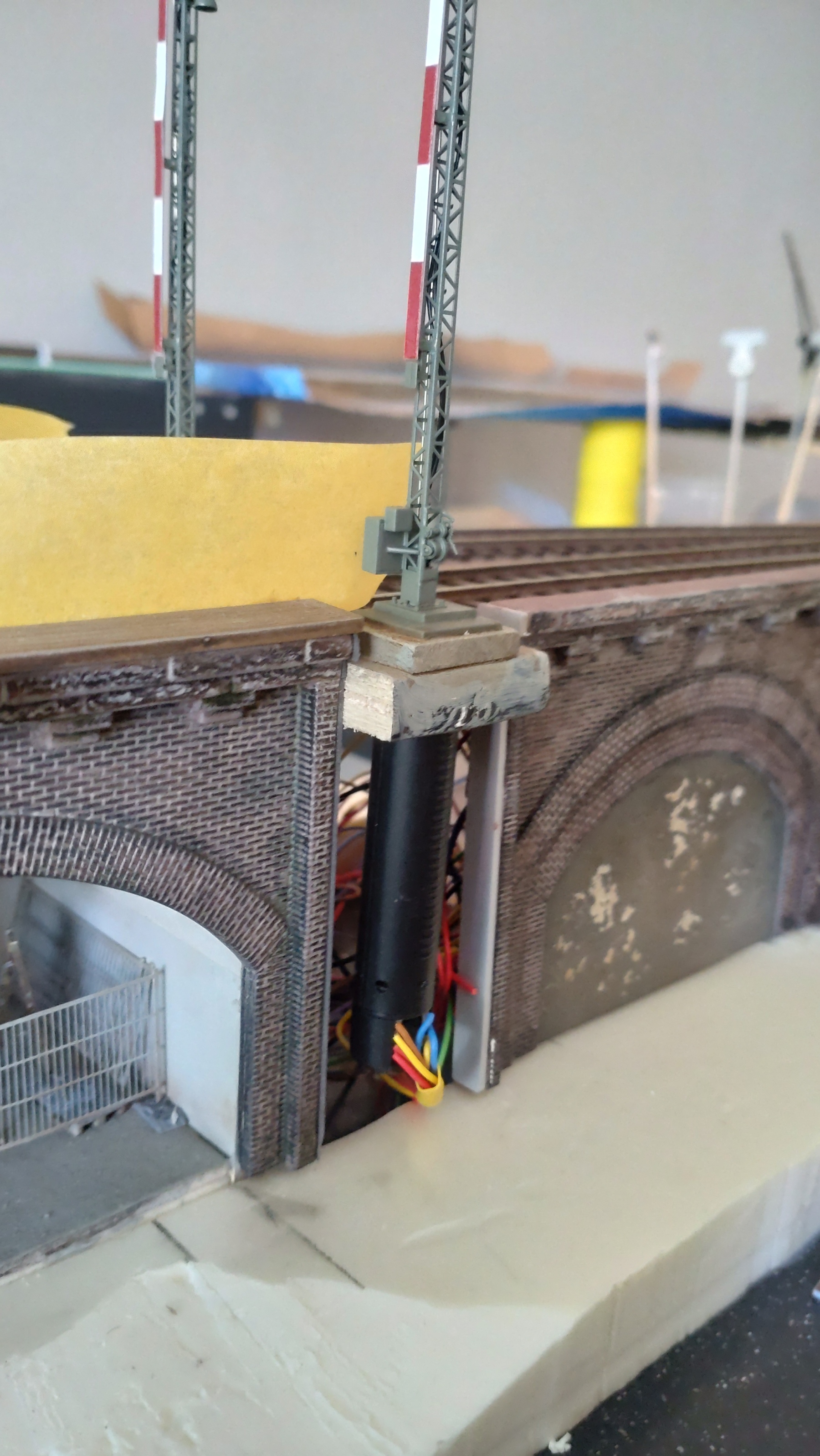

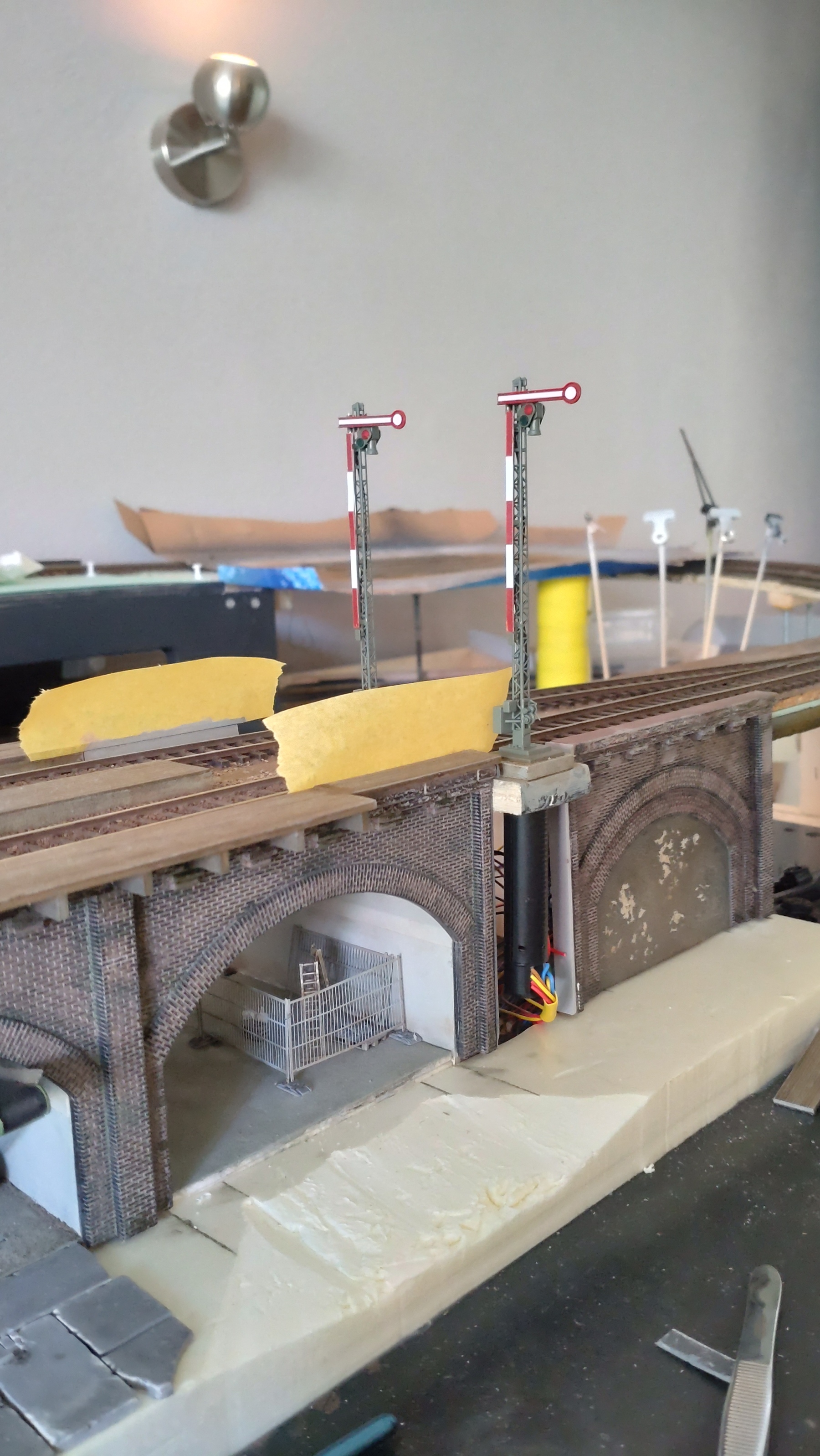

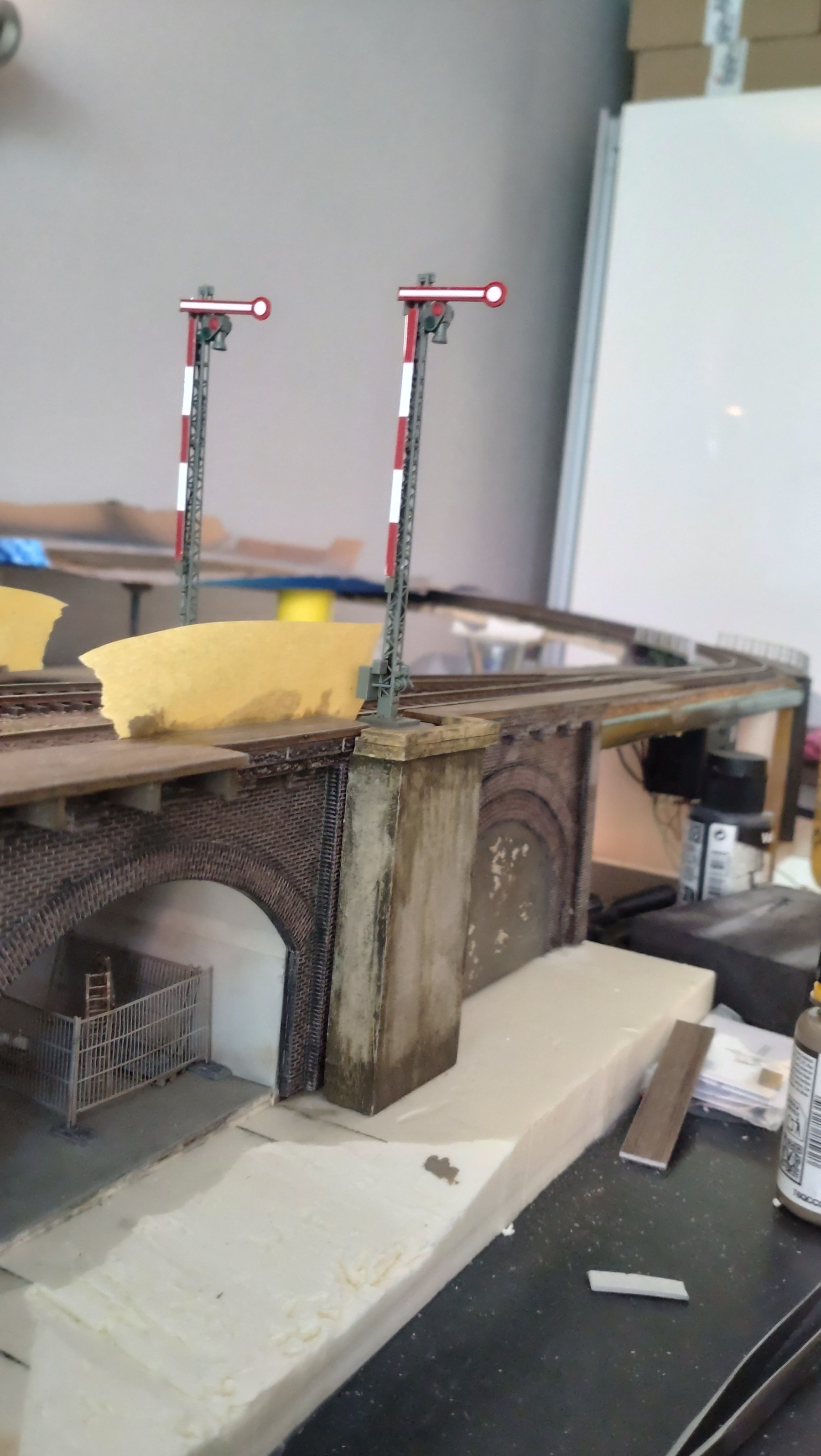

De afgelopen week bezig met een soort van koof voor camouflage van de sein servo. De seinen had ik al een tijdje. Ze werkten niet goed dus gingen ze retour. Dat duurde best lang en omdat de winkel ze gewoon bij de voorraad had gedaan toen ze retour kwamen, duurde het uiteindelijk een jaar voordat ik ze terug had. Ik heb ze aangesloten en ze doen het prima. Hulde.
Maar goed die koof, ik heb er bij benadering 8 gemaakt. Een paar waren mislukt door domme fouten. En ik heb er meerdere gemaakt om de vorm te krijgen zoals ik het wil hebben.
Ik heb een mislukte bewaard dat is de zwarte. Die gaat hierna ook in de vuilbak.

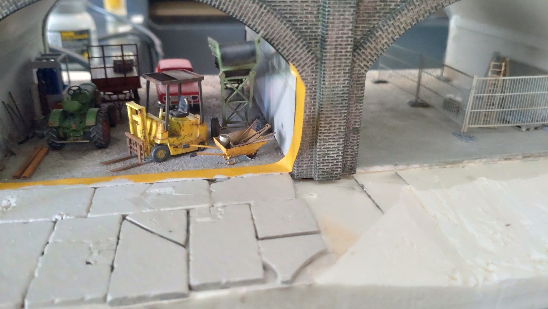

Nog wat plaatjes van de kruiwagen die staat op zijn definitieve plaats. Ik heb ook nog gemaakt extra lange lepels voor de heftruck. Dat is wel handig met lossen van goederen van de wagons.

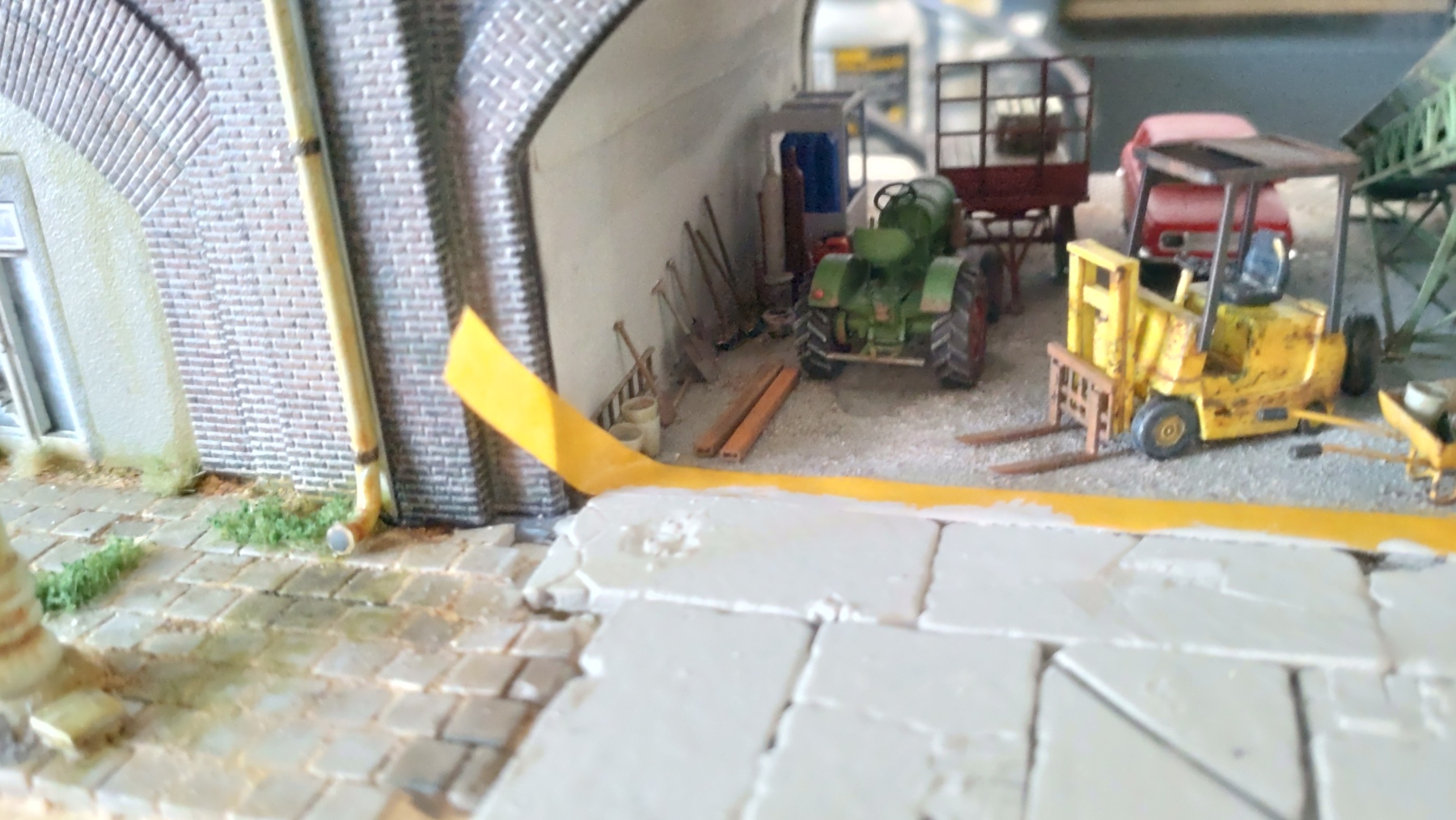

En nog een plaatje van de achterkant van het luchtspoor daar maak ik een stukje bestrating waar de Framo truck met een wiel op komt te staan.
Dat schouwpad van schuurpapier nou ik moet nog een paar extra vellen halen ik heb lang niet genoeg.
Oh en de koof is nog niet klaar hoor. Ik ben nog met de verf bezig.
