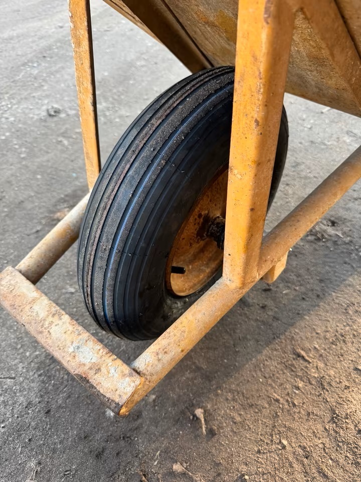

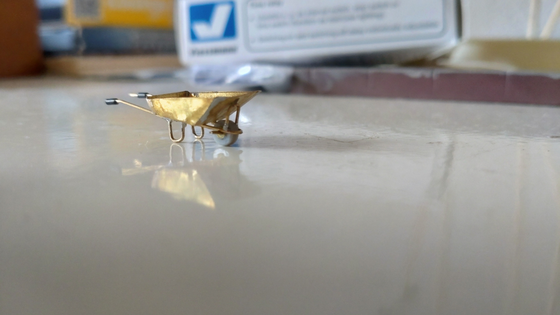

Ik vond van het tunneltje met de heftruck, nou daar kon nog wat bij. Ik heb dat gereedschap Artitec, de bezems (zijn klaar), de schoppen (ook bijna klaar), ik dacht wat doe ik met het gereedschap? Toen bedacht ik laat ik het in een kruiwagen mieteren. Dat staat vast goed. Alleen na wat pluizen op het web geen leuke kruiwagen kunnen vinden in h0. Dus toen dacht ik laat ik die zelf maken.

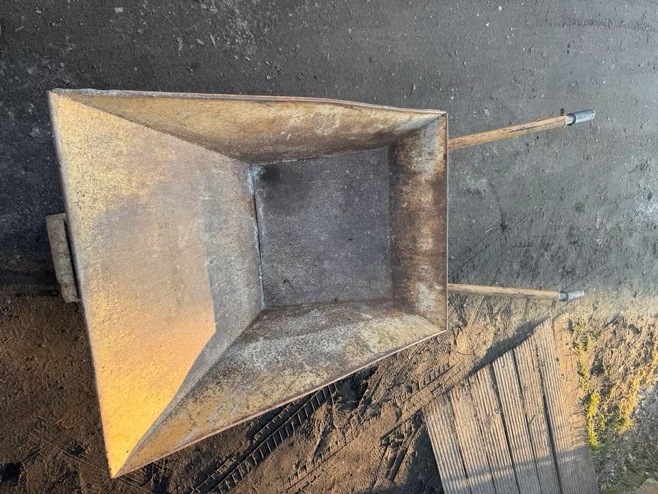

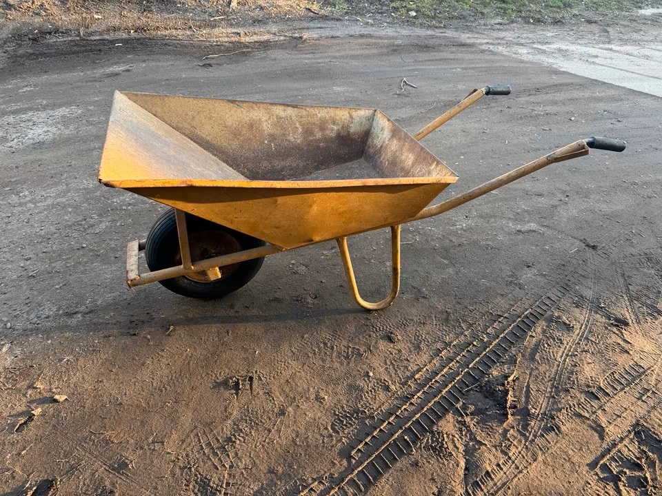

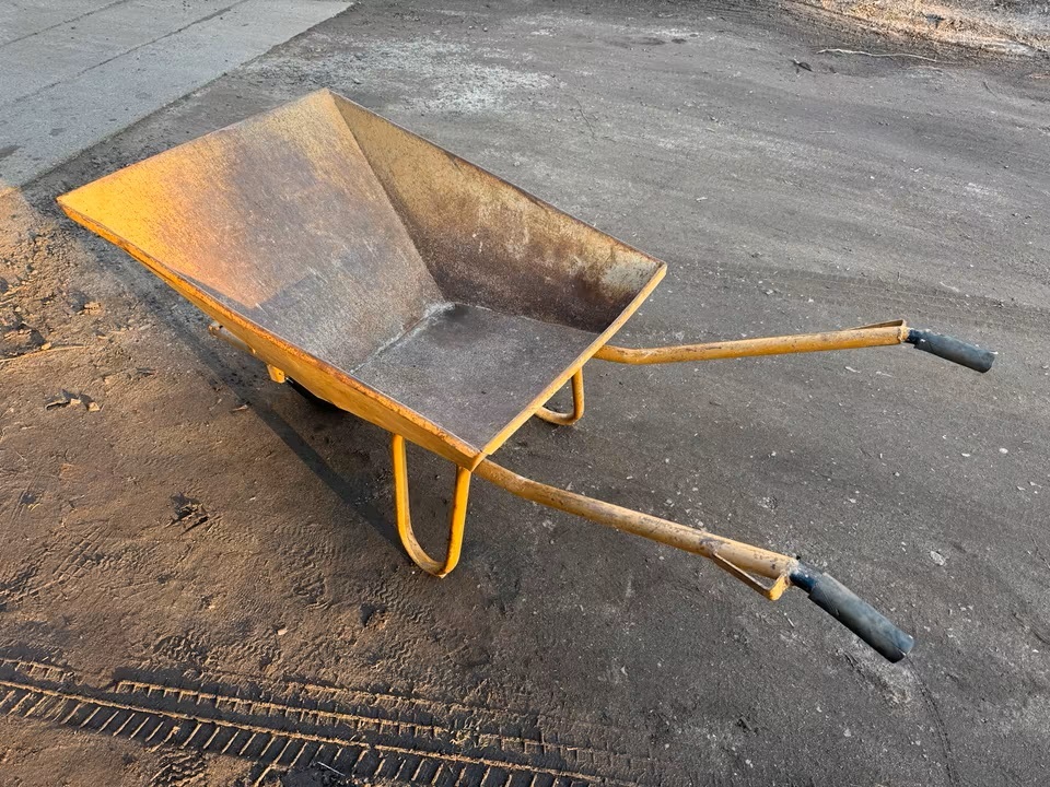

Foto's online zoeken van een Oost Duitse kruiwagen. Meestal op verkoop sites voor tweedehands waren vind je de beste plaatjes. Gewoon zoeken met Goegel en dan op afbeeldingen.
Het voorbeeld:

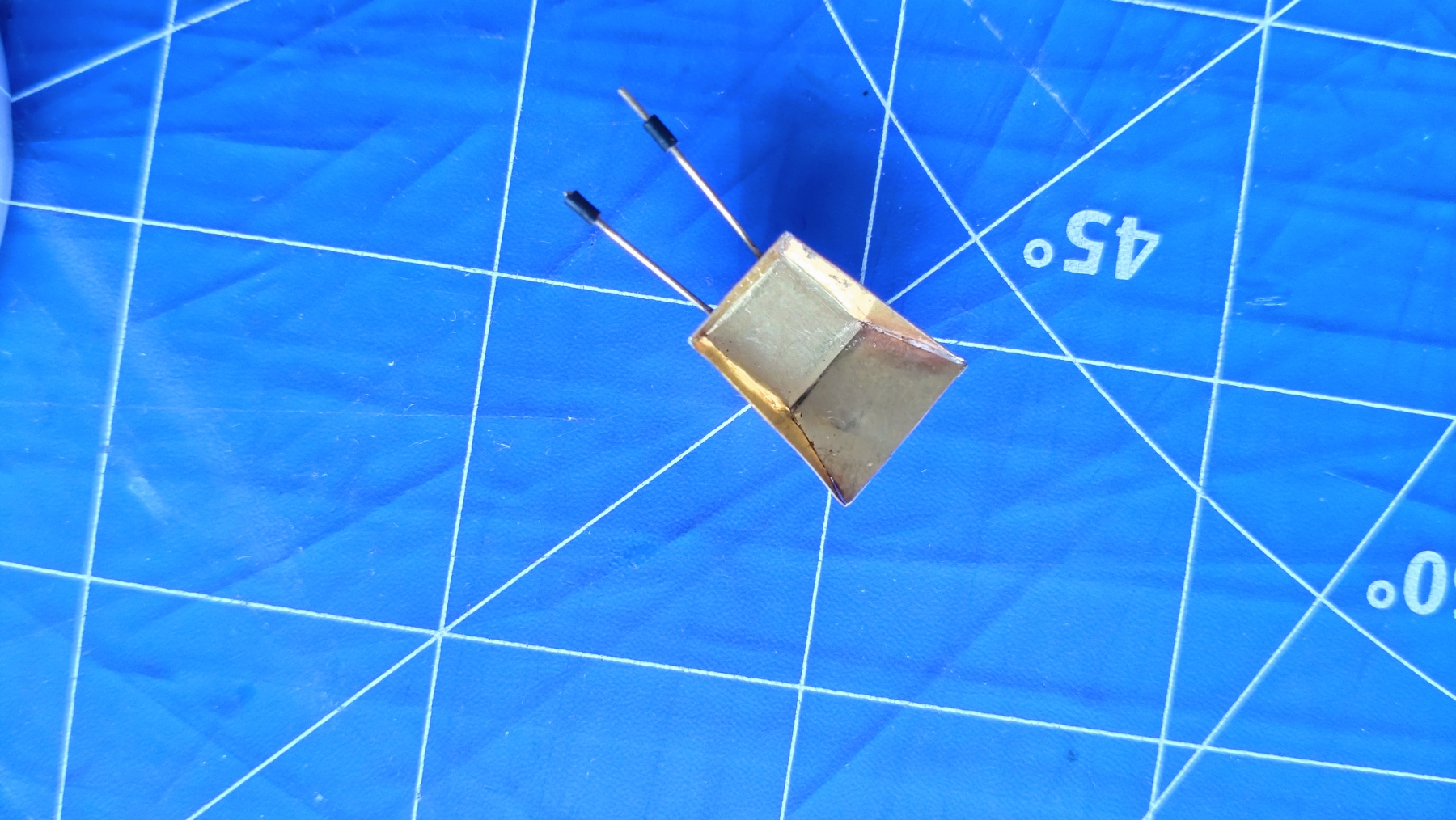

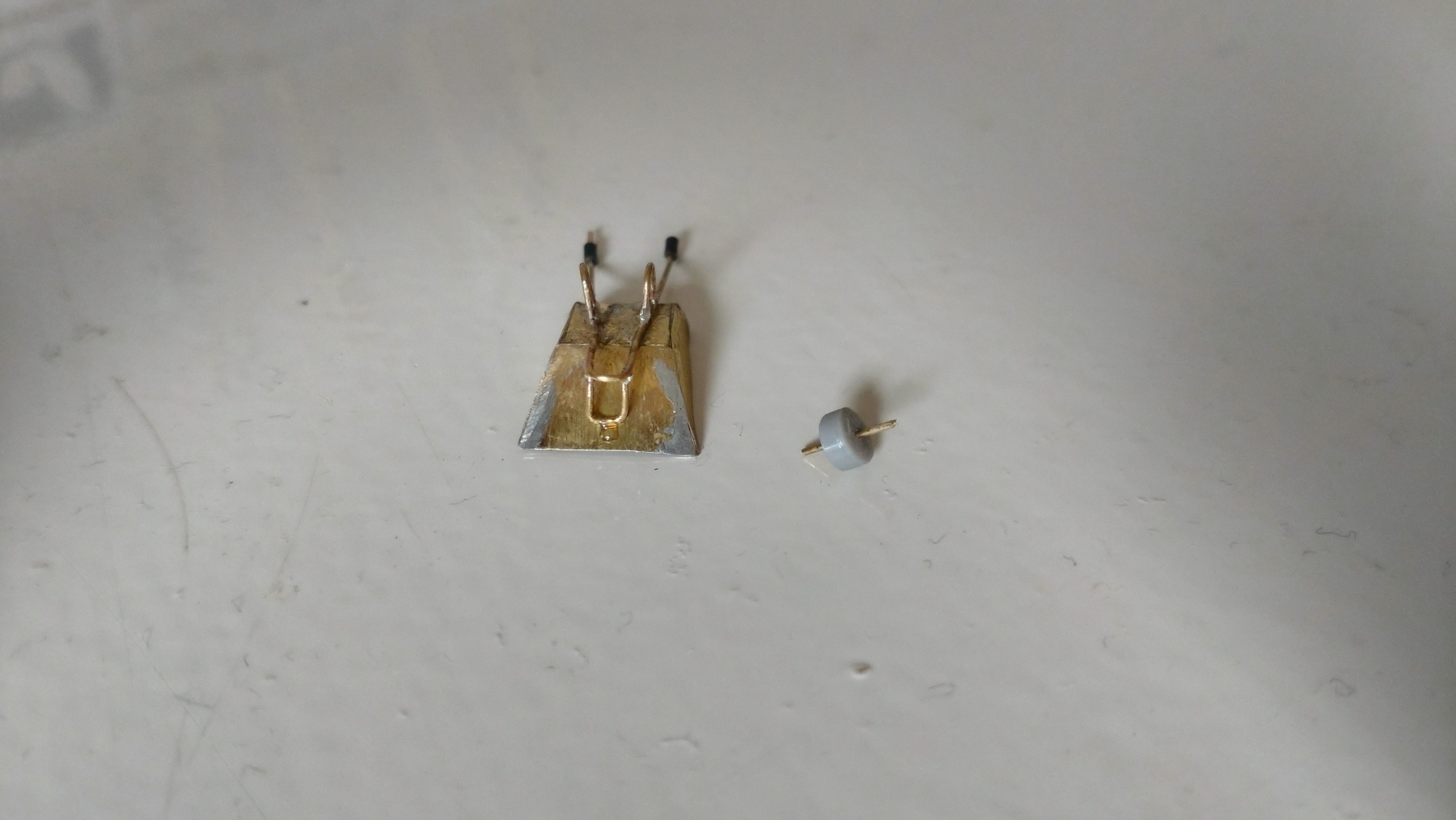

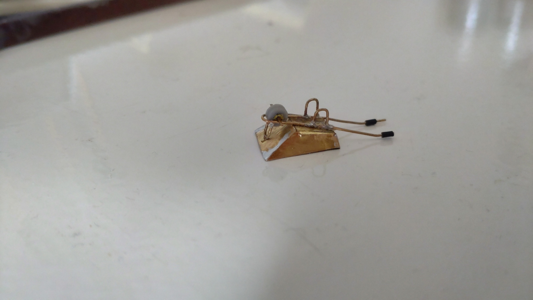

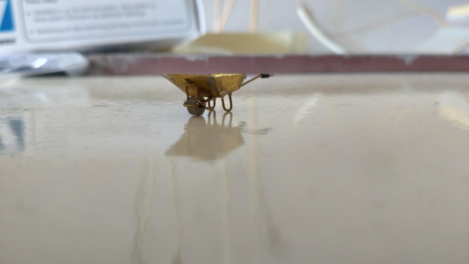

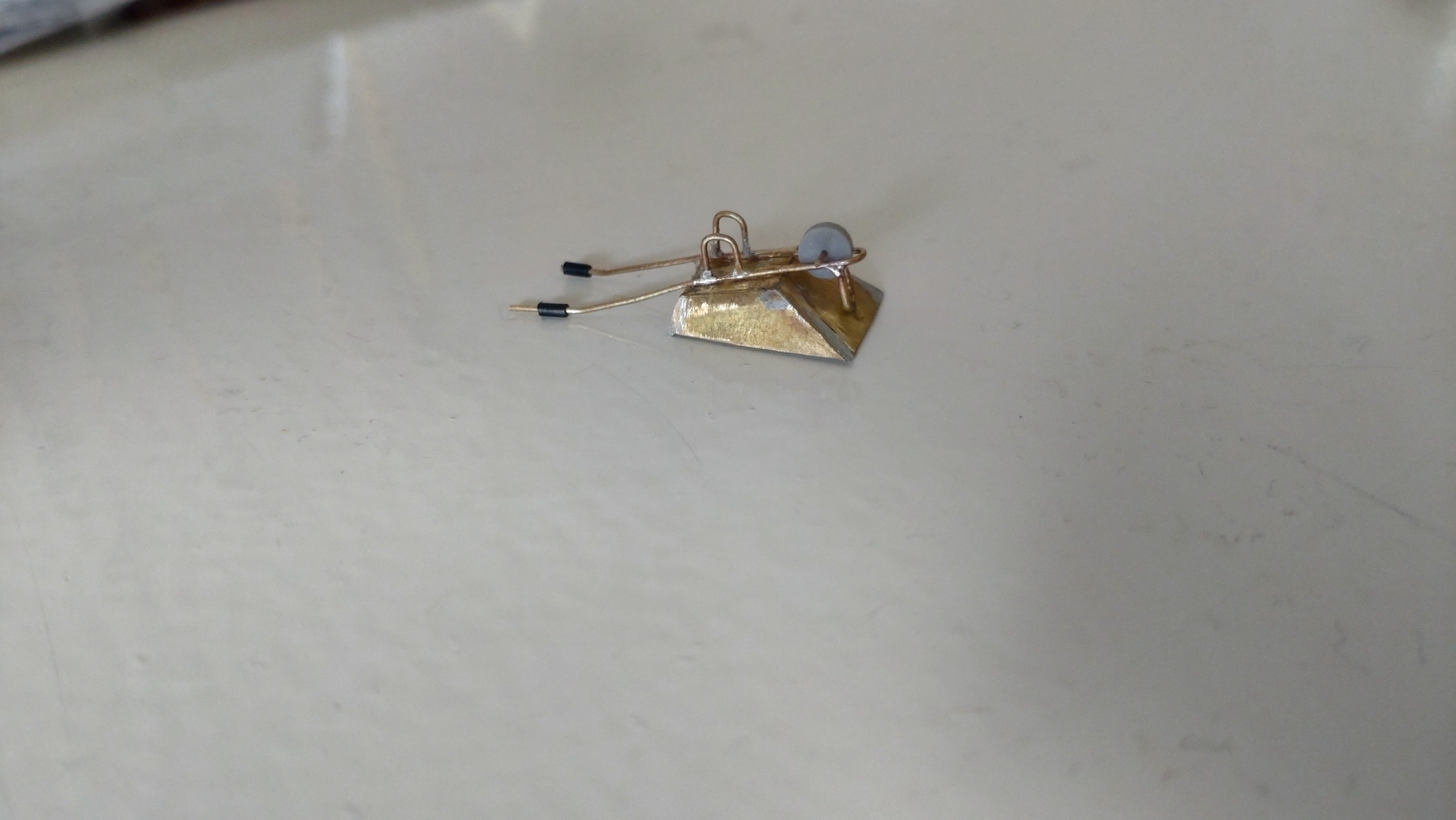

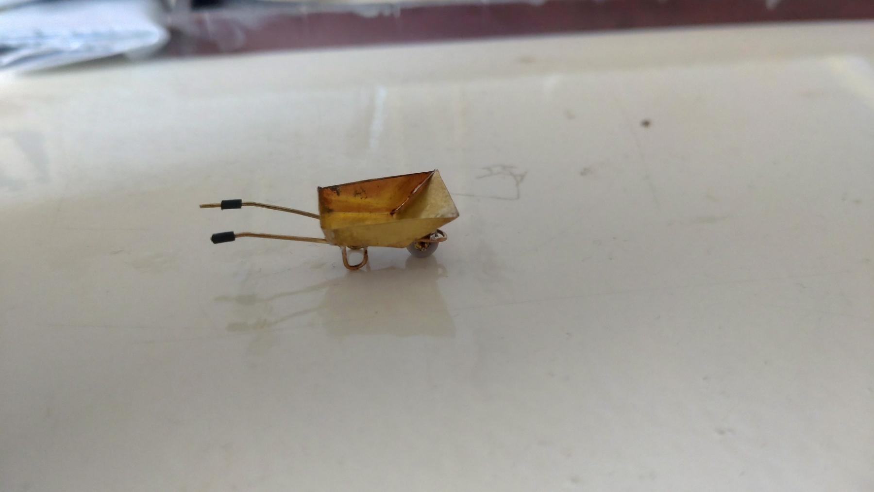

Nou dat leken me goede plaatjes, en ook een mooi ontwerp. Wel lastig met al die schuine hoeken in de bak. Ik had bedacht ik maak eerst de bak, dan het frame met het wiel, en we mergen het aan elkaar. Om de dimensies van de bak goed te krijgen begonnen met 5 papieren versies, die mislukten eigenlijk allemaal. Geen foto's van en niet bewaard. Dik papier was te dik, en dun papier te flimsy.

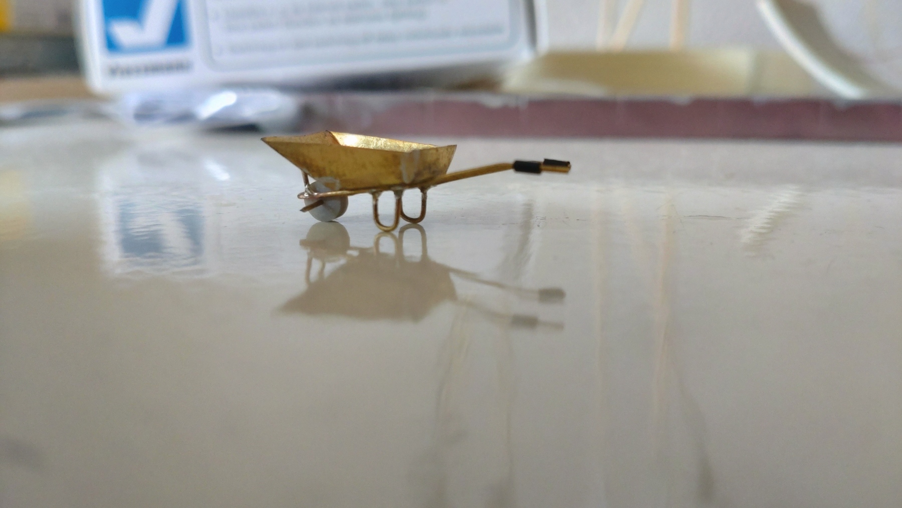

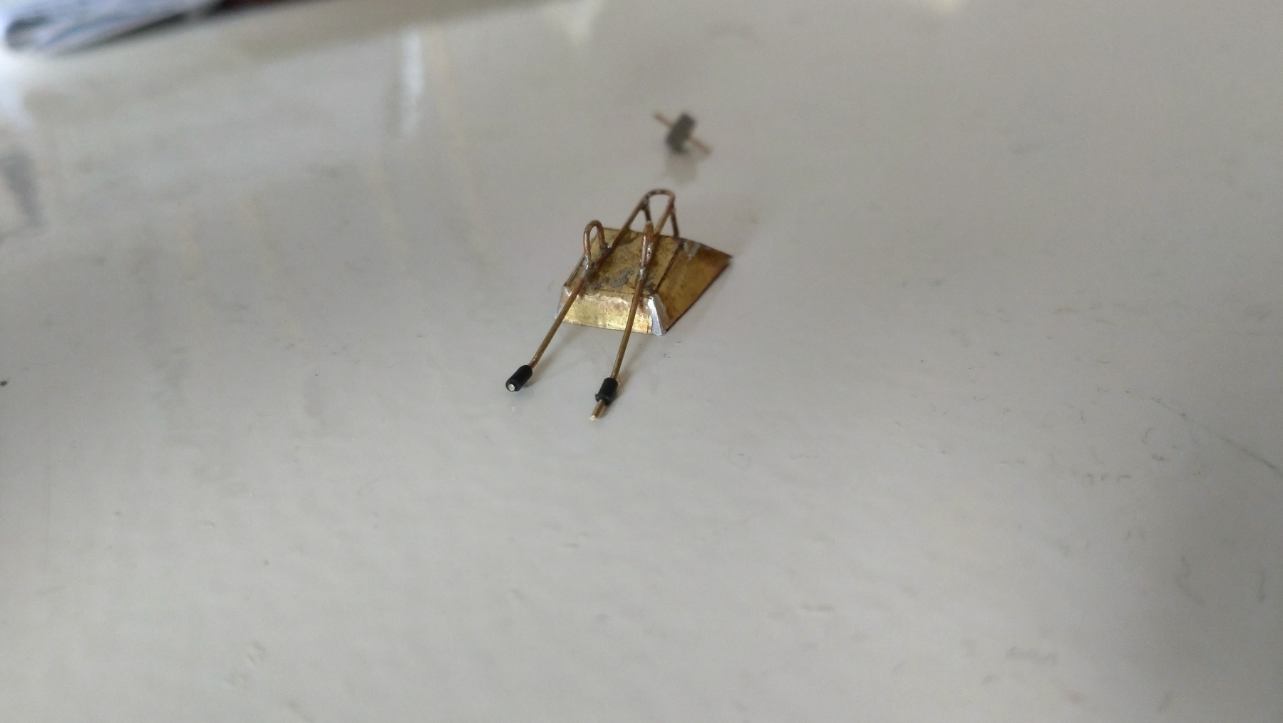

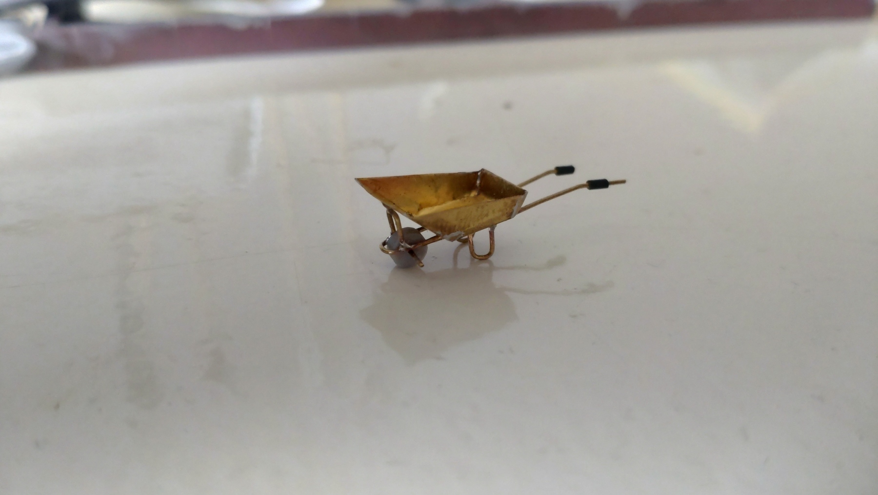

Even een paar dagen weg gelegd, daarna verder met een messing bakje 0.12mm dikte, dat kan je gewoon knippen met een schaar. Die is gelukt en klaar voor de spuit. Solderen is echt goed gelukt ook. Beetje aan de grote kant is de bak geworden, maar, er zijn ook grote kruiwagens van 250 liter bijvoorbeeld. De bak is aan de voorkant nu omgerekend naar ware grote 1 meter breed. Een forse bak dus.

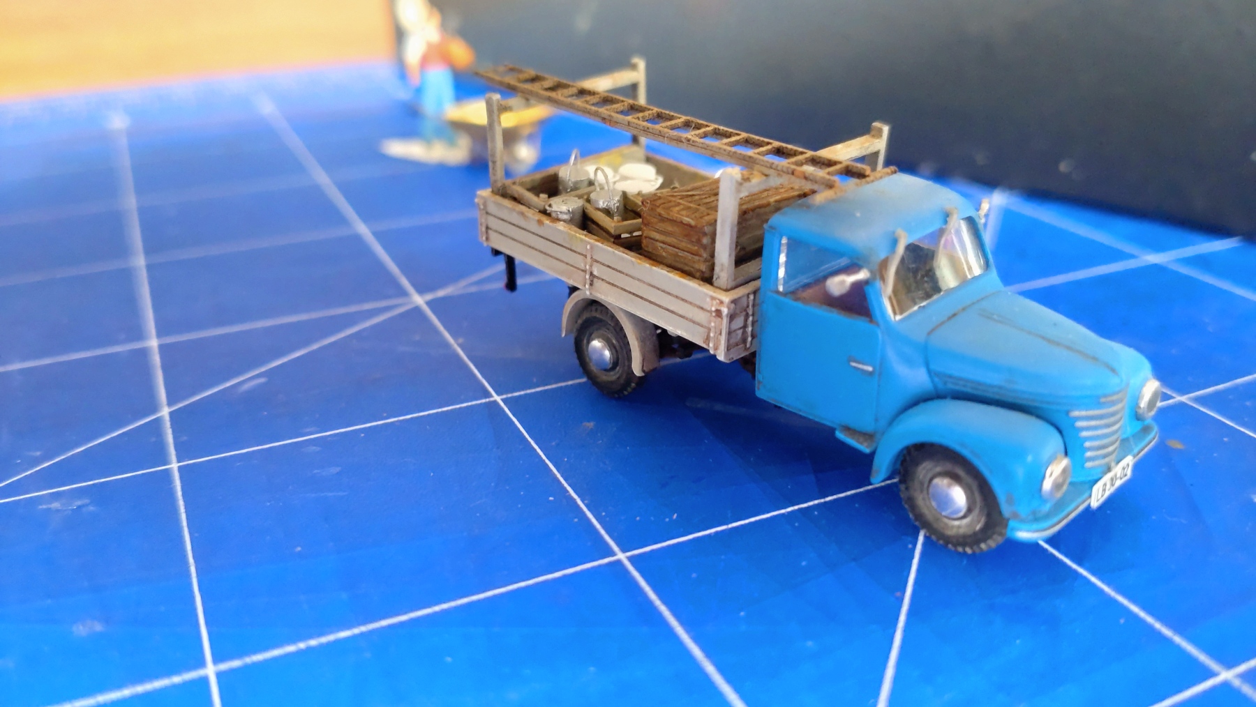

Vandaag verder gewerkt aan het frame, dat is ook al klaar intussen, en de bak zit al op het frame.

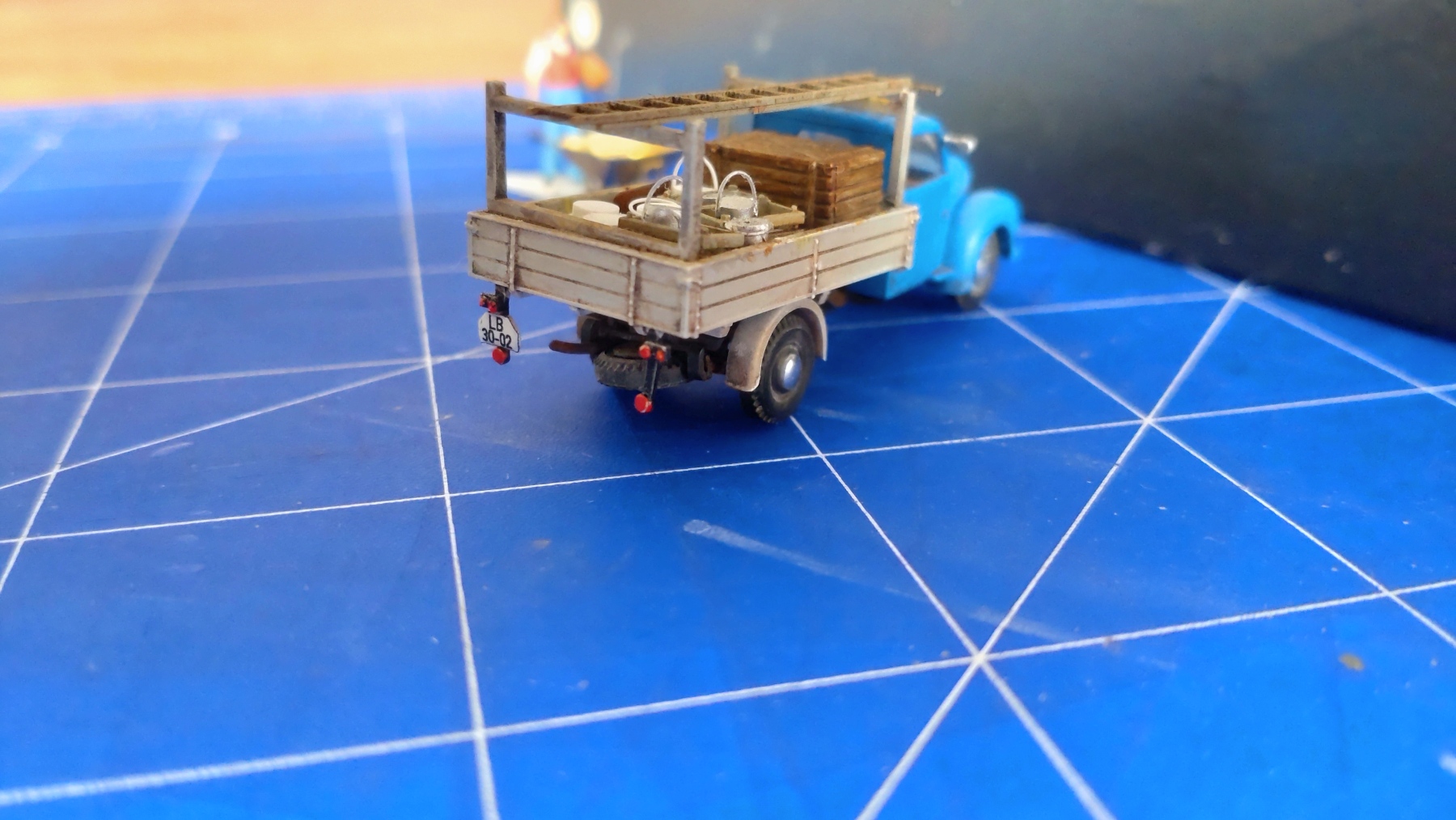

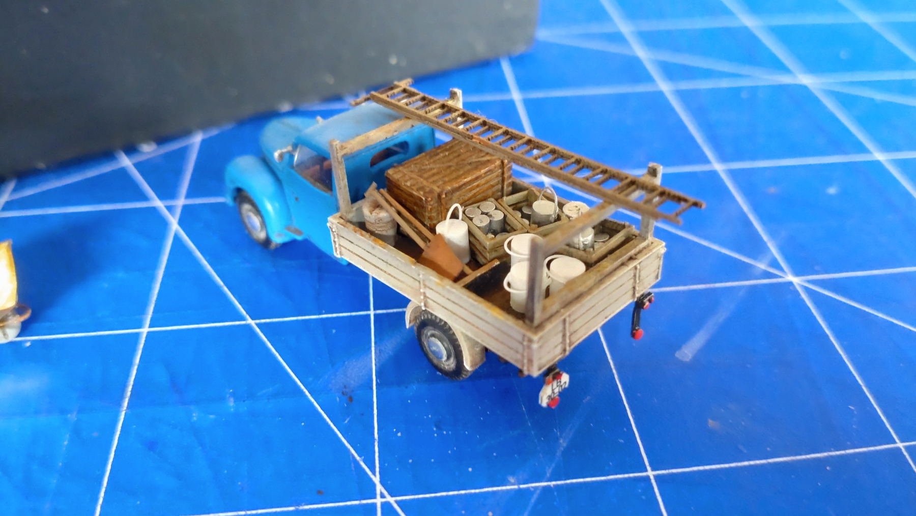

Verder is de Framo ook wel klaar, alle spullen staan in de laadbak. Bezem, schep, verfemmers en potten. De ladder op het dak, die erbij zat heb ik niet gebruikt. Ik had een mooiere fijnere ladder van Bogos. Die had ik al gespoten, staan ergens op de foto's hierboven. Ik heb er 2 op elkaar geplakt om een dubbele schuifladder ervan te maken. Beetje vastgelijmd zodat je dat ook ziet, die dubbele sporten.
Morgen moet ik het werk aan de kruiwagen nog afronden, de handvaten moeten er nog op, iets voor verzinnen, met of een stukje krimpkous of een stukje mantel van een electro draadje. Even kijken wat past. En de handvaten moeten nog op lengte afgekort en gebogen zoals in het voorbeeld.
Je ziet er foto's van voor ik ze ga verven.

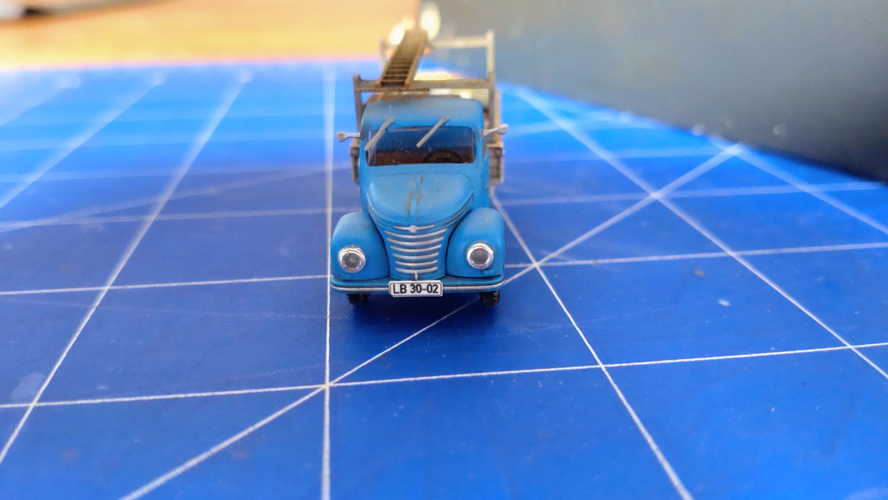

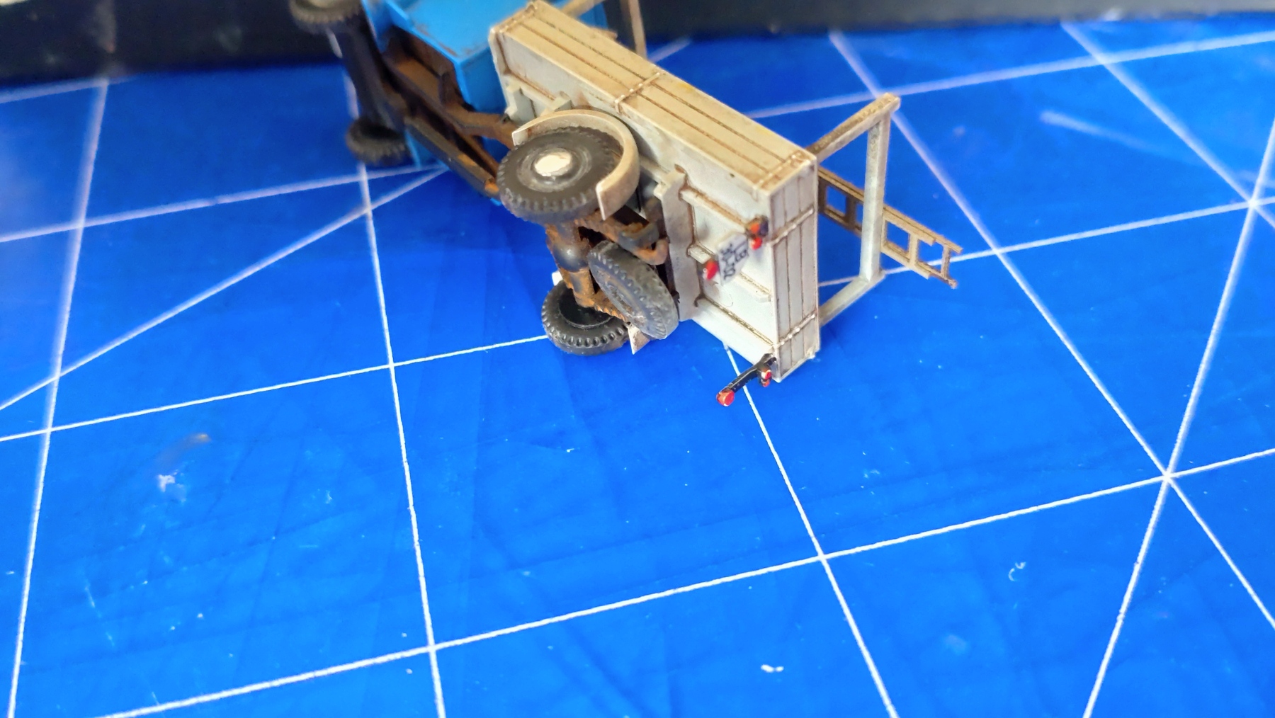

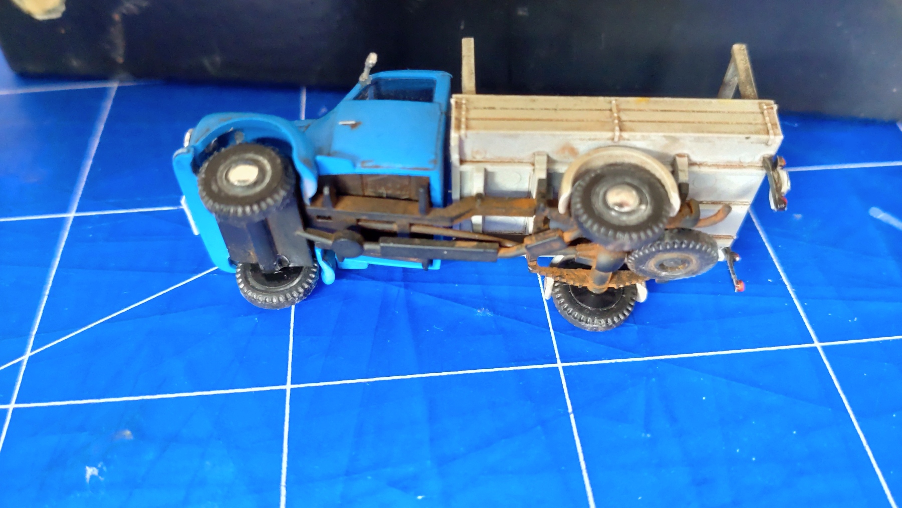

De Framo. Het enige wat niet goed is gegaan, de uitlaat loopt niet op de juiste plaats door het frame. Hij komt tegen de reserve band en die zit daardoor ook scheef. Ik heb nog even getwijfeld of ik ze nog zou demonteren en herstellen maar, dat gaat vast niet zonder schade dus ik laat het maar zo. Een schoonheids foutje.

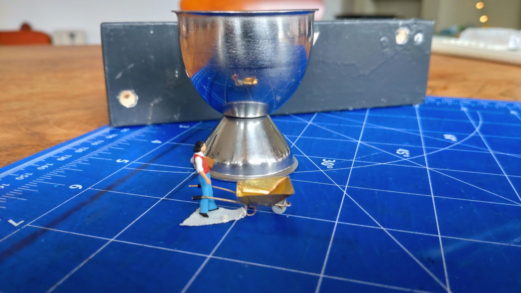

De kruiwagen. Ik vind zelf dat ze goed is gelukt.

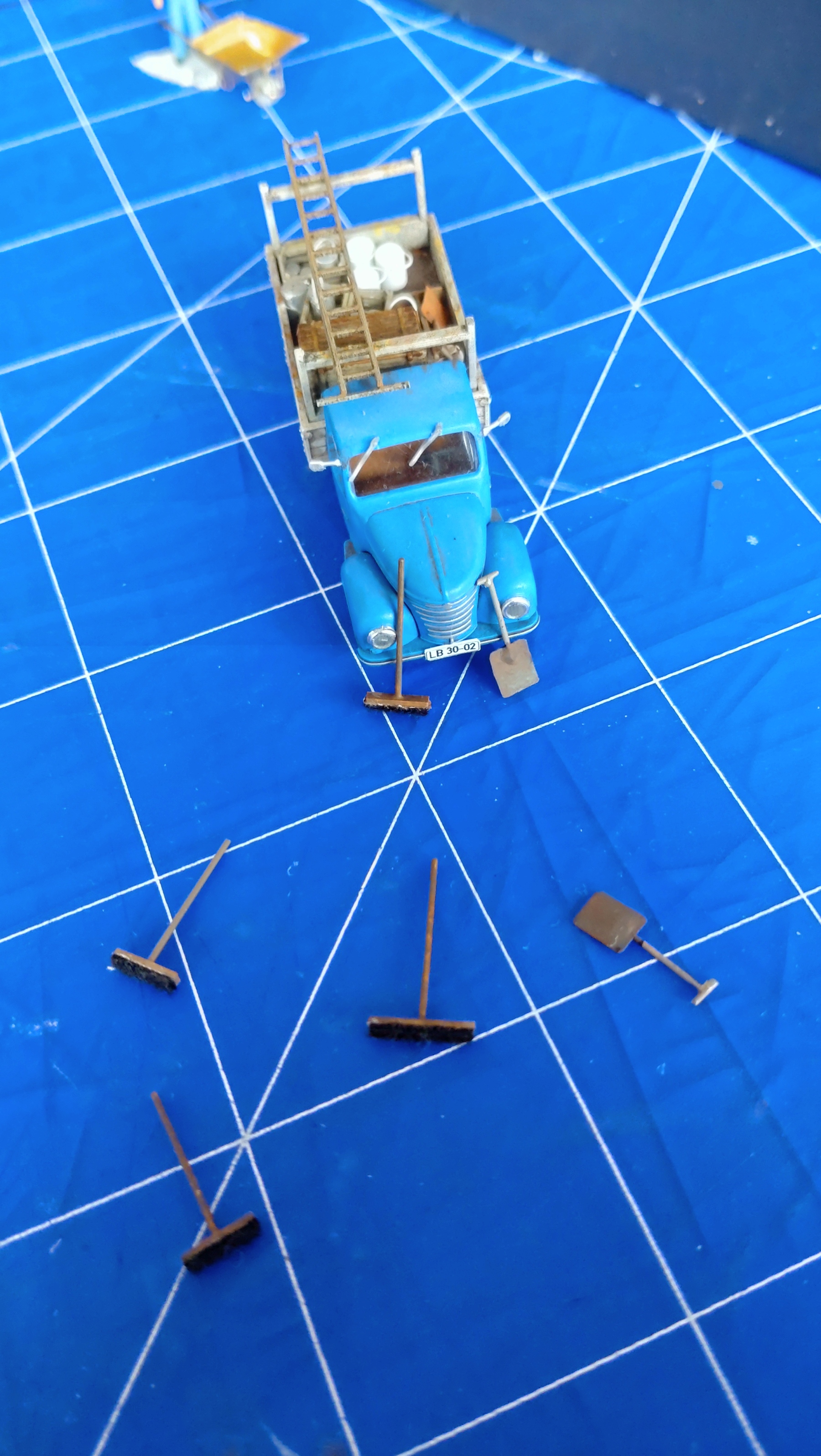

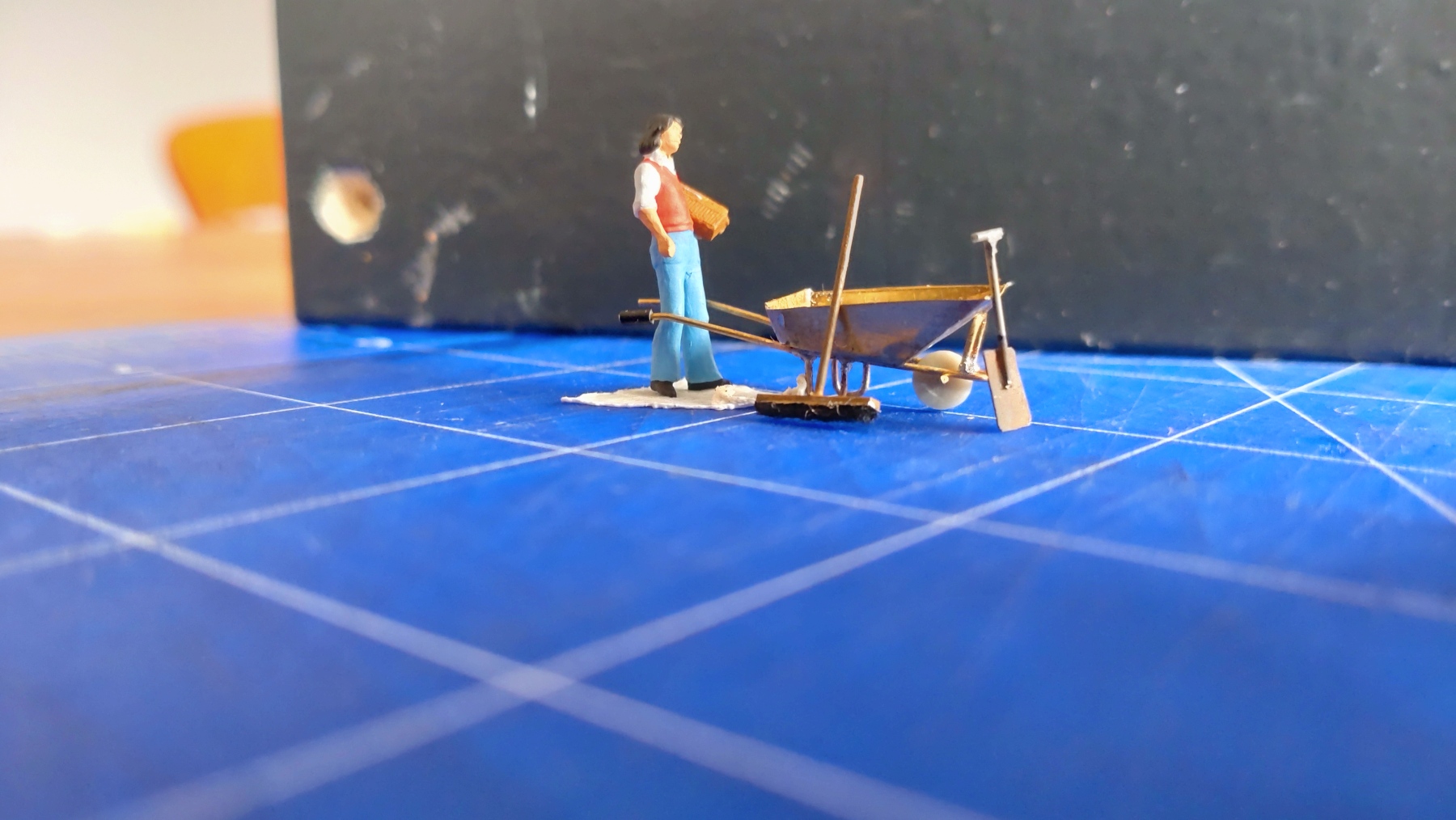

De scheppen en de bezems. Behalve dat de verf op de bezems een stuk beter kan vind ik die ook erg leuk geworden.
