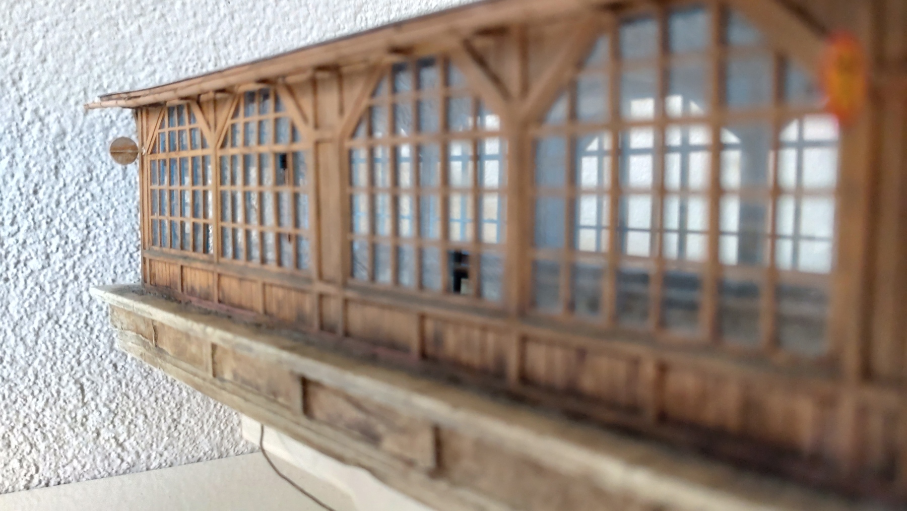

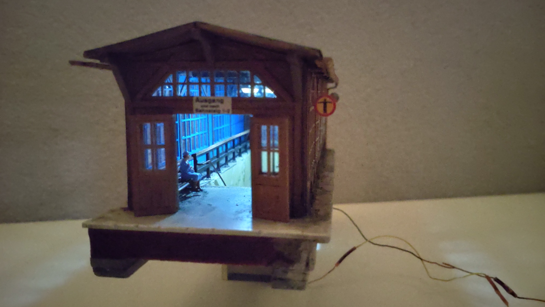

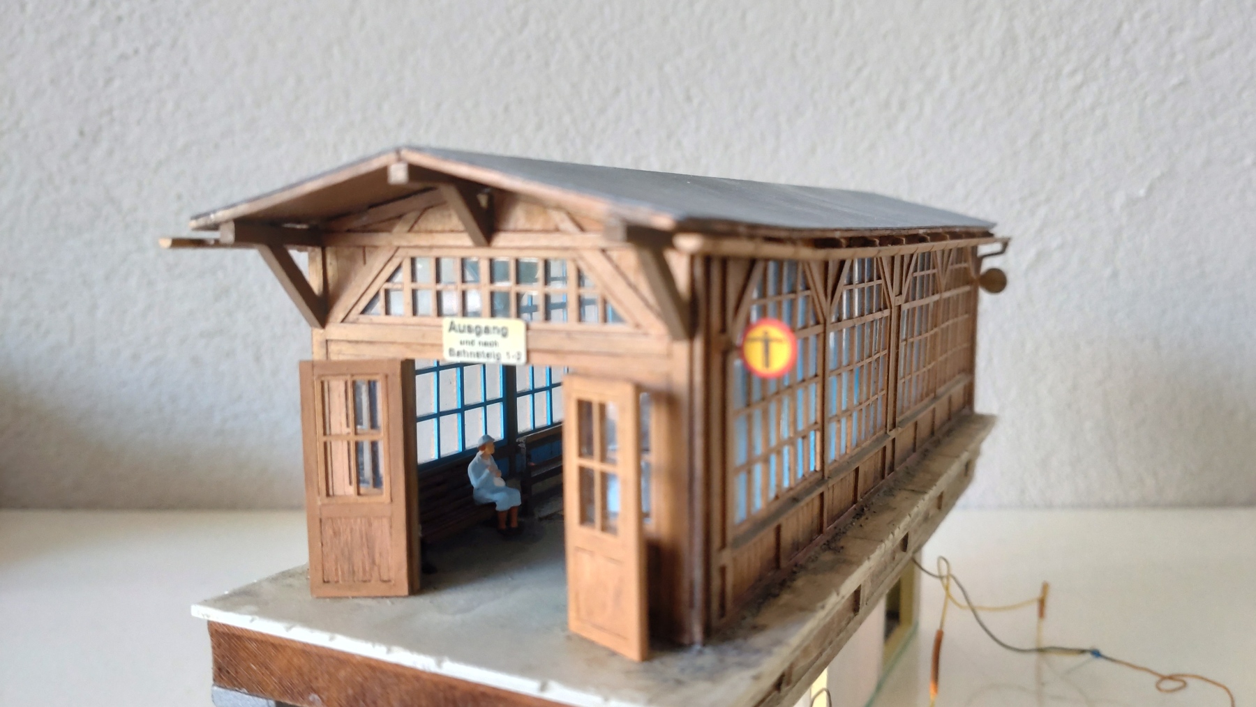

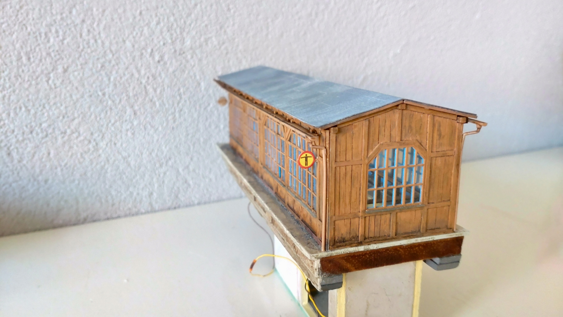

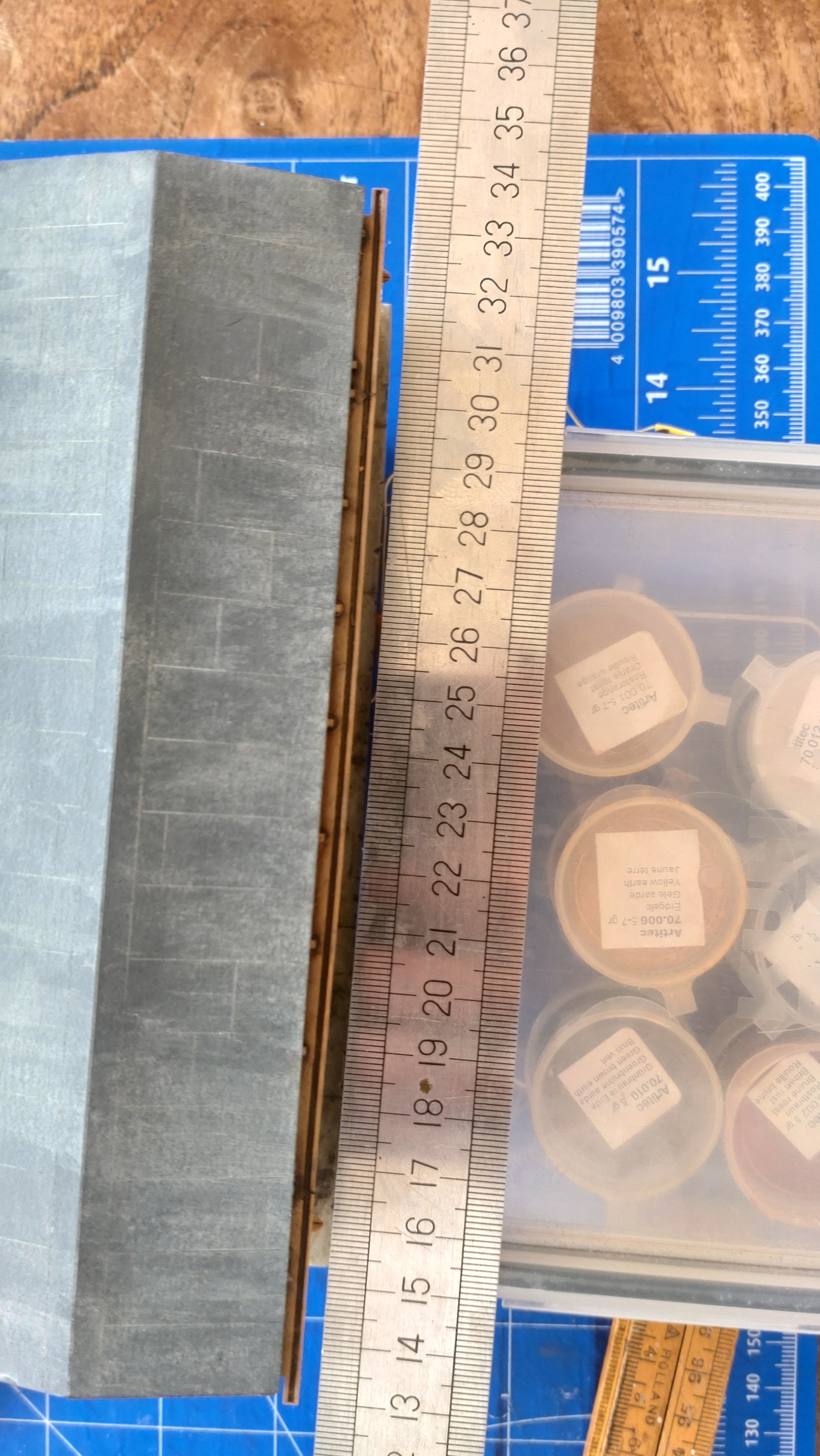

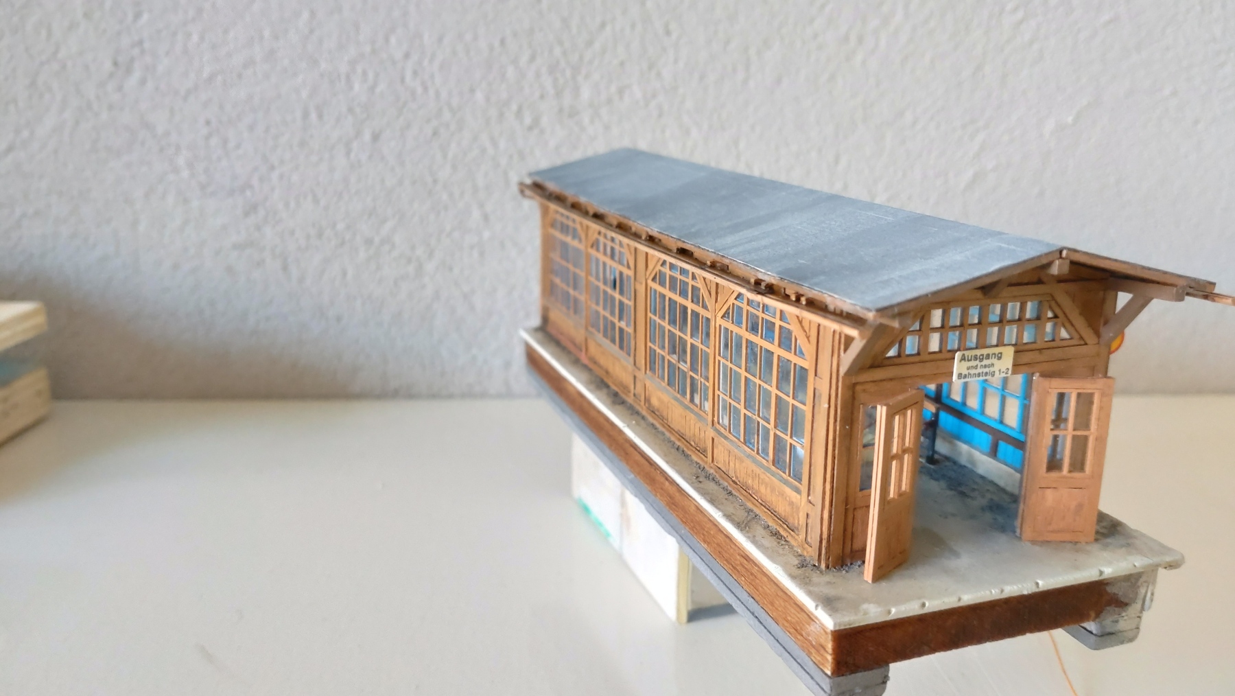

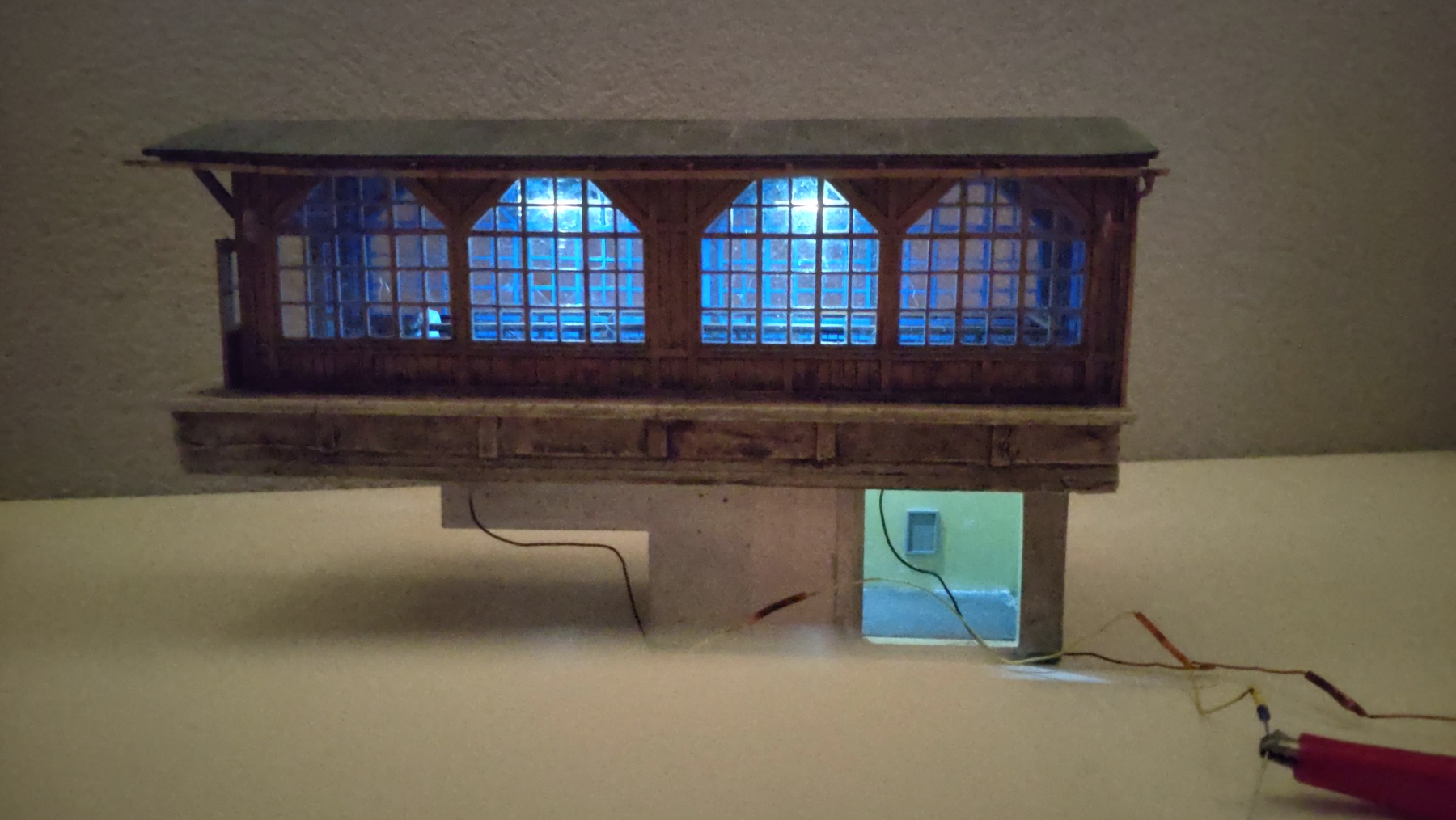

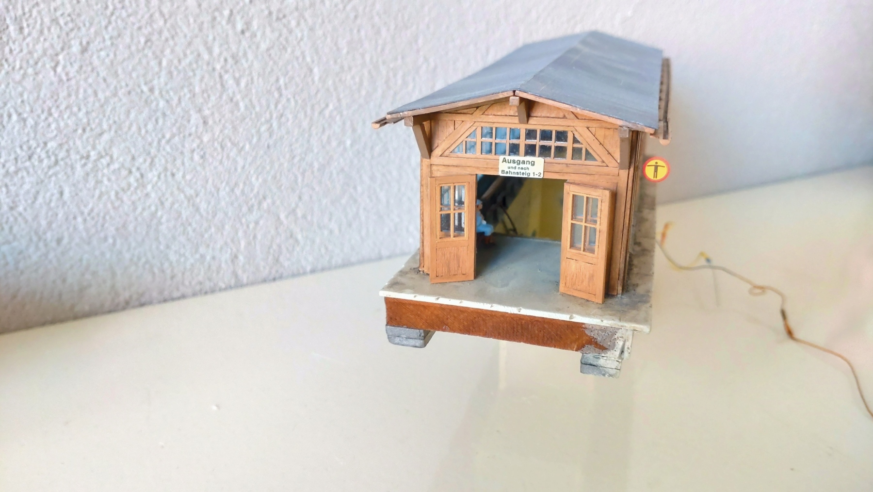

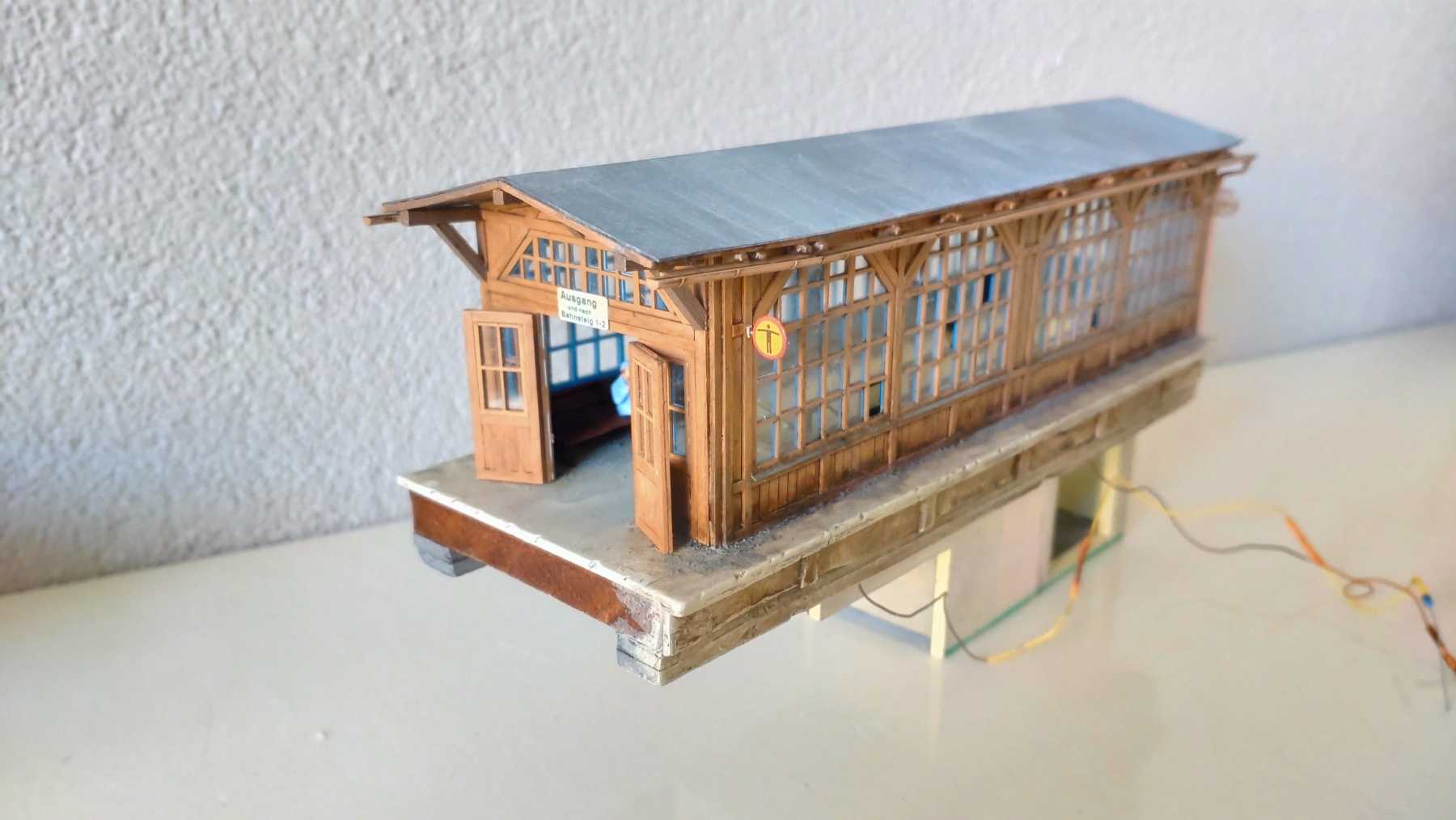

Bedankt voor de feedback mensen. Na een half jaar stoeien met deze schuur is het dan klaar. Niet alles is goed gelukt, ik heb bijvoorbeeld aan de lange achterkant 0.25 glas gebruikt maar dat was lastig om ramen kapot te snijden zonder schade, dus had ik bedacht 0.13 glas aan de lange voorkant te gebruiken alleen dat blijft op die grote oppervlakte niet zo rigide, het is een klein beetje wobbelig. En de dakbedekking die was eigenlijk 2mm te smal, dus ik heb het aan de voorzijde mooi gelegd en aan de achterkant kom ik iets te kort bij de goot. Had ik dat voor het lijmen gezien, dan had ik bijvoorbeeld over de naad in het midden gesneden en er een stukje zwart papier met een gerilde vouw in het midden gemaakt. Maar ik was weer eens te snel gegaan.
Bordje gemaakt boven de deuren, het overstek aan de voorzijde van het dak dat vond ik teveel, dus ik heb wat balken van een koffie roerstaaf gemaakt. Ik heb ook bordjes gemaakt voor langs het perron randje daar mag je niet lopen.
Oja ik moest ook nog een stukje afvijlen van de perronrand om binnen de NEM norm te blijven.

Die foutjes zie jij alleen uiteindelijk, ik vind de overdekte trap zowel bij daglicht als bij nacht met de verlichting aan heel mooi uitkomen.

Dankjewel Jelmer, als je zelf iets maakt dan zie je ook al die kleine missers, foutjes, imperfecties, dingen die beter kunnen. Het is best wel lastig soms om daar doorheen te zien. Verder denk ik dat het Oost Duitse sfeertje er wel in zit, en naar het voorbeeld op Cranzahl, best goed de architectuur heb kunnen namaken voor zover dat ging.
