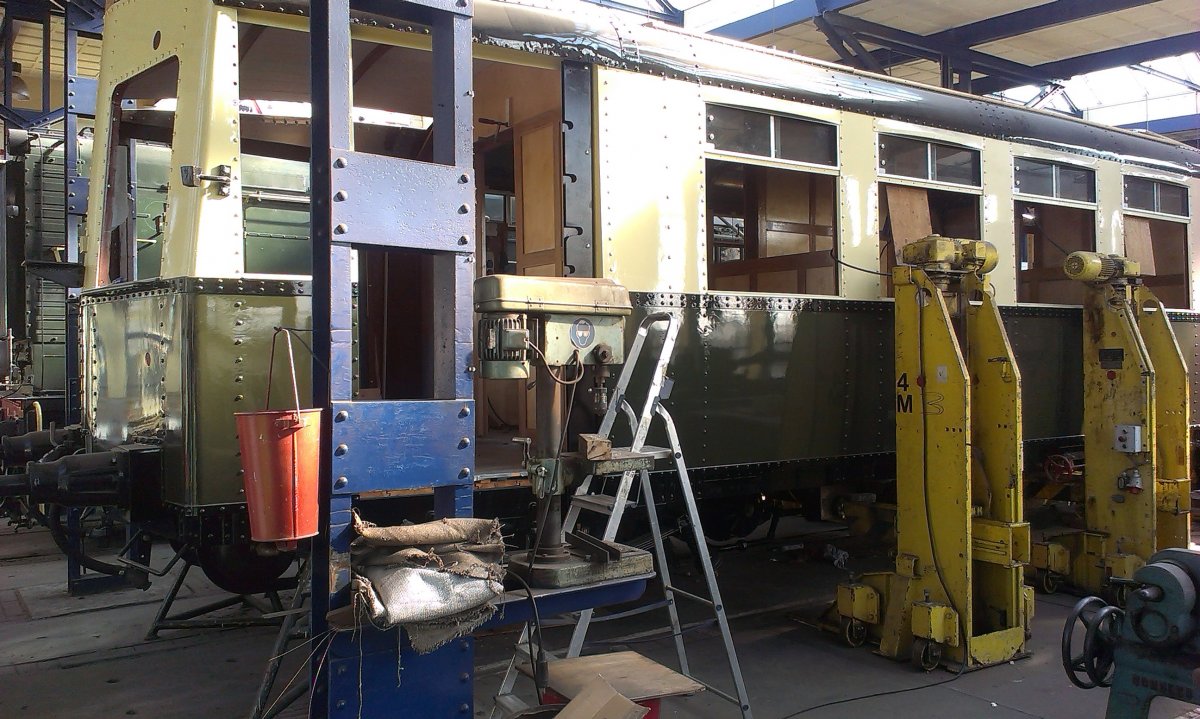

Op een koude 8 januari 2014 zag het er zo uit. Het casco omhoog gehouden door de hefblokken.
Net als bij het origineel moeten er heel wat nagels geklonken worden.
Voor dit klinken heeft de SGB in eigenbeheer enkele hulpstukken ontwikkeld
Klinkhamer het compressor

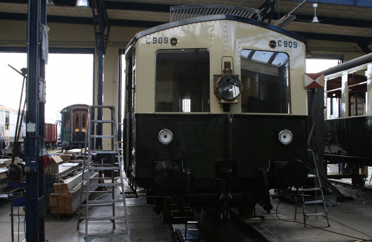

Op 28 april van dit jaar weer bezoekje gebracht
Aan alle kanten en alle disciplines werd hard gewerkt
Mag ik de speciale aandacht voor dit wonder mooi geslaagde hekwerk!
25-juli 2017
Op deze dag vinden we beide omC-s naast elkaar, en......Het rijtuig heet nu officieel C909
Netjes opgeruimde stuurtafel
