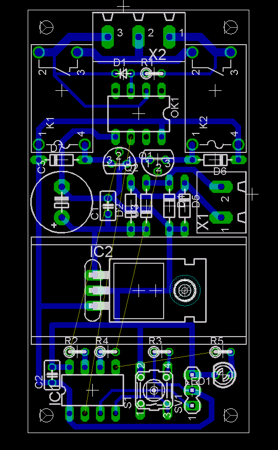

Nu het toch over servo's gaat, voor een aanstaand project ben ik bezig een servo decoder te ontwikkelen  :-|
Want deze:
Bron: www.conrad.nl
Kost bij Conrad nu slechts € 2.95 bij een minimum afname van 10 stuks  :o :o
De servo decoder die waarschijnlijk minder dan € 10 gaat kosten, krijgt de volgende specs:
  • Naar keuze 8 verschillende posities, decoder gebruikt dan 1..4 wisseladressn
  • Draaisnelheid via POM te programmeren in CV 50.
  • De 8 posities liggen in CV 51 - CV 58 vast en kunnen via POM geprogrammeerd worden
  • Kan volledig met DCC-stroom voorzien worden. Zeer lage stroomopname, < 200mA in bedrijf, < 1mA in rust
  • Kan ook met externe voedingspanning 8..18V DC/AC gevoed worden
  • Heeft 2 relais t.b.v. puntstuk polarisatie. Relais schakelen alleen in, in de eindposities van de servo (ideaal voor Tillig wissels)
  • Posities met de rijregelaar af te regelen:
    • Knopje drukken
    • rijregelaar adres op het wisseladres zetten
    • 'Licht' inschakelen, de servo luistert nu naar de rijregelaar.
    • Rijregelaar op 0 zetten, Servo loopt naar de middenstand.
    • Rijregelaar vooruit, Servo loopt proportioneel met de 'snelheid' vanuit de middenstand tot aan de rechter aanslag
    • Rijregelaar achteruit, Servo loopt proportioneel met de 'snelheid' vanuit de middenstand tot aan de linker aanslag
    • F1 - F8 drukken: Positie oplsaan
    • 'Licht' uitschakelen
    • Posities testen met wisselcommando's
    • Zonodig bovenstaande afsteling herhalen
    • Knopje drukken
    • Klaar
De ontwikkeling is nog niet geheel afgerond. De software heeft proef gedraait op het ontwikkelbord, het printontwerp is bijna af:
Misschien iets om in gedachten te houden  ;D ;D
