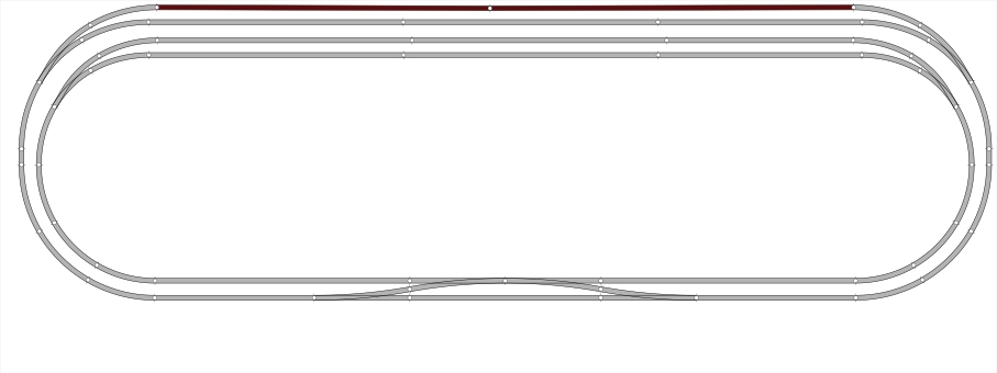

Na 2 tunnel banen is het mooi geweest en tijd om iets totaal anders te gaan bouwen. De 2 BNLS tram modules zijn gestript en verkocht samen met de tunnelbaan. Zo is er ene mooie ruimte van 360 bij 130 vrij gekomen om een nieuwe baan te gaan bouwen. Het word een spoordijk zonder station maar wel 2 doorgangen en een viaduct. Dit alles word ontworpen en 3D geprint door Richard. Het viaduct van de Randstadrail baan bevalt mij zo goed dat daar meer van mag komen hier thuis. Voor de scenery ga ik gebruik maken van Juweela, Magnorail, Car System, Viessmann, Lars op ‘t Hof, MBR, Martin Welberg enzovoort.
Ook komt er een trambaan op te liggen waar de Haagse trams zullen gaan rijden.
Het baanplan is lekker simpel gehouden zodat ik simpelweg kan genieten van de modeltreinen in een mooi landschap. Zo ben ik ook niet gebonden aan een maximaal lengte.
Hieronder het baanplan van de trein sporen. Het schaduw station is nu voorzien van 4 sporen. Indien er ruimte is voor meer sporen zal dit ook worden gerealiseerd.
Ondertussen is Richard al druk bezig met het printen van de diverse delen. Wij zullen beide berichten hierover posten.

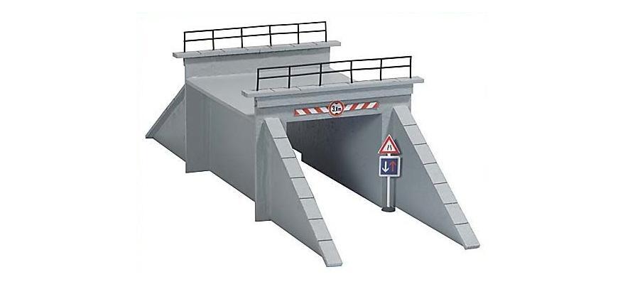

Richard dat ben ik dus.  Diegene die z’n eigen schaal spoorbrug uit dezelfde printer haalde als de voorganger
die ik voor deze brug voor Jason ook uit de printer toverde.
Deze nieuwe brug wordt een mengeling van 2 bruggen.
De pijlers hebben als voorbeeld de Kaag spoorbrug, de rest komt overeen met die van de Prins Bernhardlaan in Leidschendam-Voorburg. Echter alles wordt een stuk hoger.
De landhoofden, taluds en pijlers worden hoger.  Want er moet een tram onderdoor kunnen.
De waslijnpalen zijn naar voorbeeld van wat er in Brabant staat.
Geprint brugdeel, met bovenleidingpaal zoals Jason ze op de modules wil hebben.
Een voorbeeld zoals de brug eruit komt te zien is er reeds.
Dat de brug sterk is komt doordat er in de 2 langsgaten houten latten zitten van 5x10mm dik en breed.
Blijkt ook wel want de trein weegt gezamenlijk ruim
1 kilo en wordt in het midden nog niet eens ondersteund.
Overspant nu m’n Ringvaart Haarlemmermeer in 1x.
Voorbeeld van 2e viaduct.
Moet nog getekend worden.
Wordt vervolgt, …..
