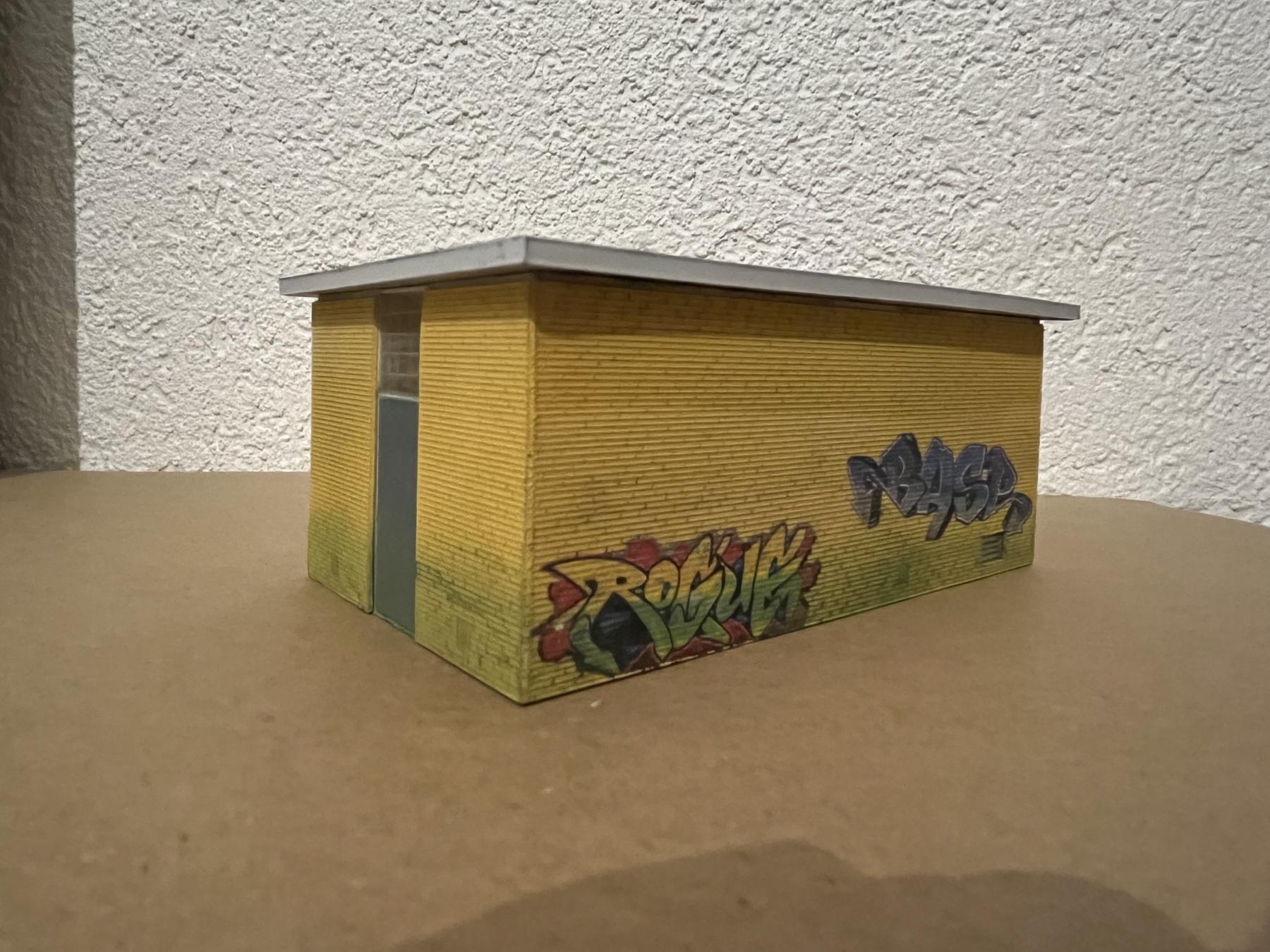

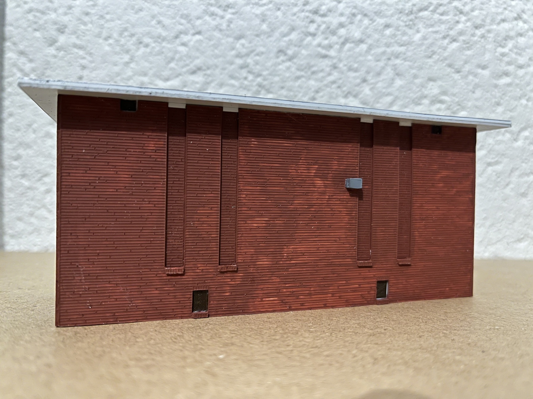

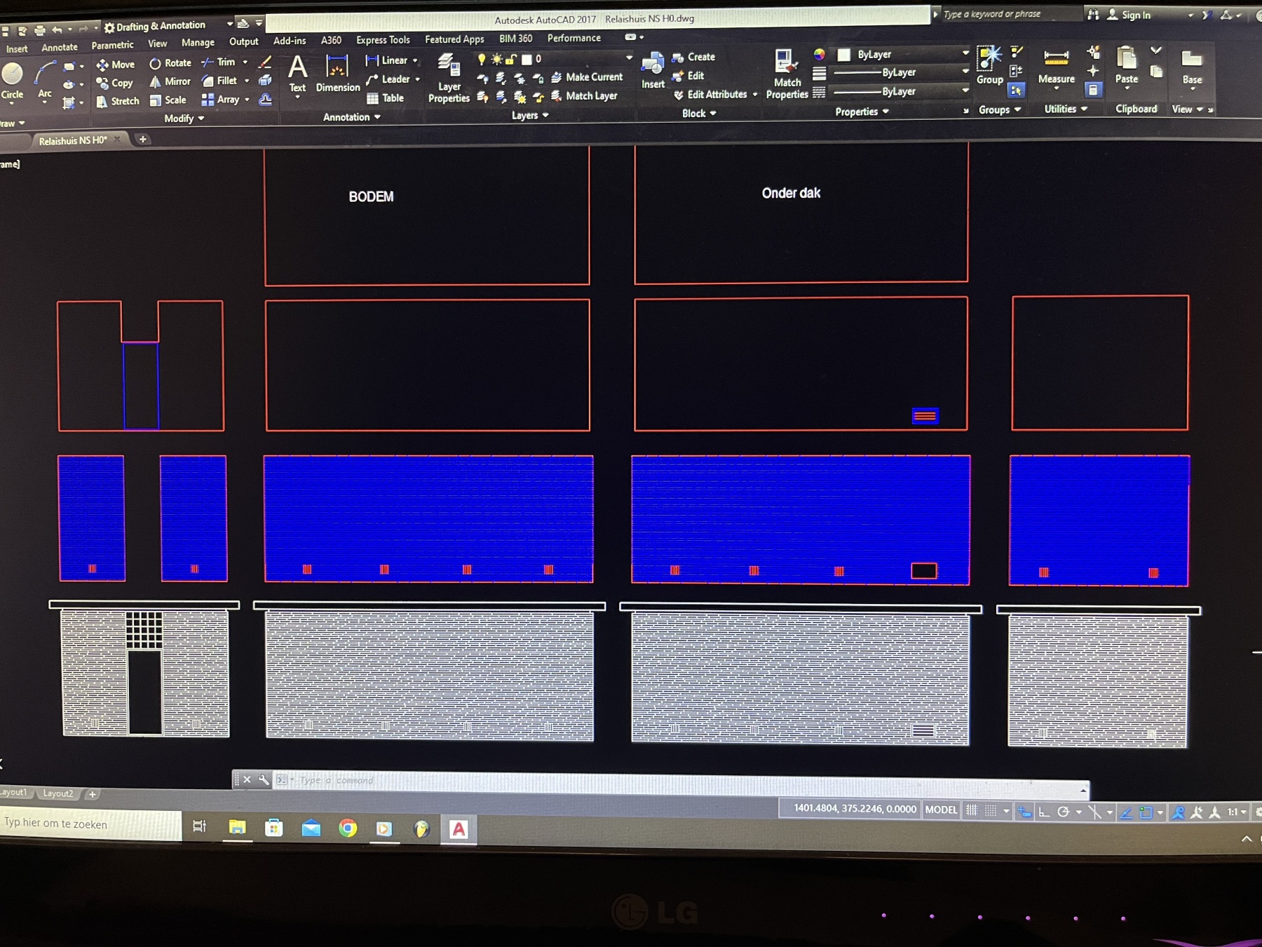

Tijdens de kerstvakantie mezelf een snijplotter cadeau gedaan. Zo kan
ik lekker in Cad tekenen en daarna mijn eigen bouwplaat van polystyrol bouwen.
Mijn eerste project is een relaishuis. De tekening was goed te vinden in het Utrechts Archief.

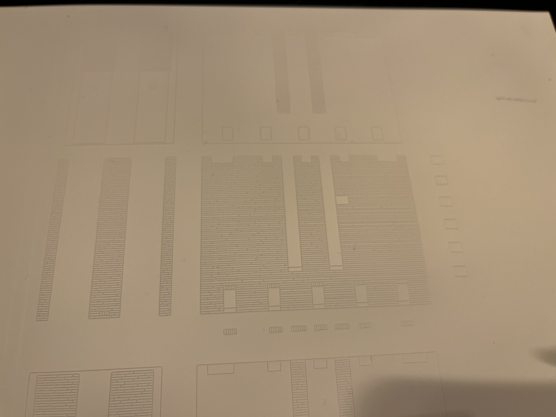

Nadat ik de tekening goed verschaald had, kon ik in een handomdraai een snij- en graveertekening maken:
Hierna heb ik de plotter aan het werk gezet:
En een ruim uurtje later kon de bouw beginnen:
Met als resultaat:
 :angel: :angel:
Daarna de boel nog wat “vuiler” gemaakt inclusief graffiti:
Door het licht lijkt de verwering veel heftiger, maar daar kunnen jullie vast wel doorheen kijken ::)
Verder is het een bewuste keuze geweest om niet alle verticale voegen te tekenen en te plotten, dit scheelt namelijk aanzienlijk veel tijd en stoort mij eigenlijk helemaal niet. De horizontale voegen liggen 0,7 mm boven elkaar, dat komt wel in de buurt van het echie.
Op naar het volgende project uit de plotter! :angel:

mooi! dat van die niet verticale voegen doet artitec ook dus dat kan prima. wel mis ik een hint van andere kleur voegen.
nu is het net of het geel geverfd is ipv gele steen met grijze voeg. was dat ook je bedoeling?

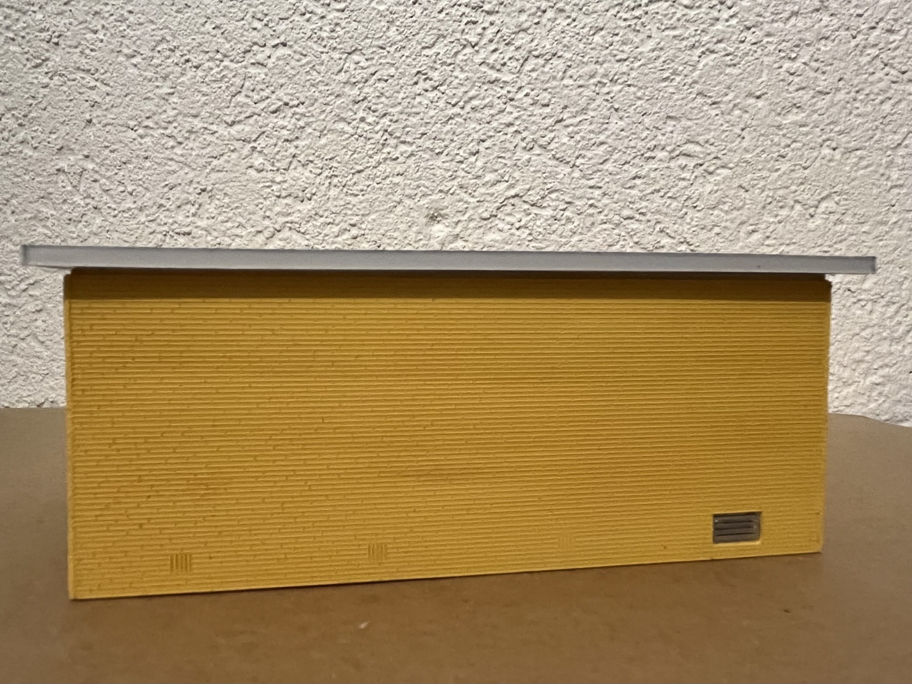

Achteraf gezien vond ik de kleur geel (ondanks gemengd) toch te geel.
Voor de gele stenen heb ik nu een andere kleur gekocht als basis, later kan ik hier mee gaan experimenteren. De voegen kan ik dan drybrushen met grijs/wit.

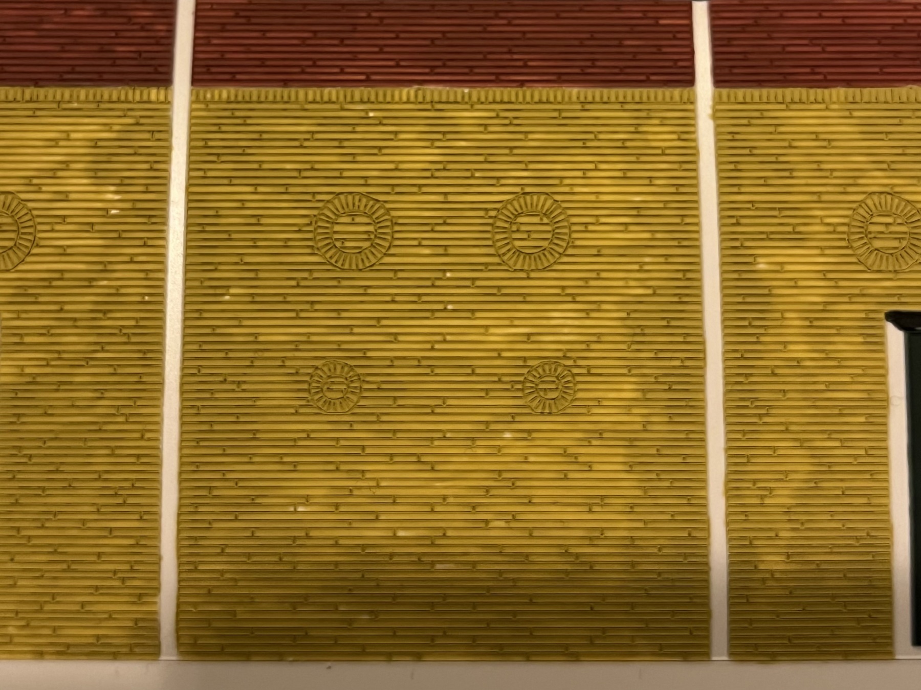

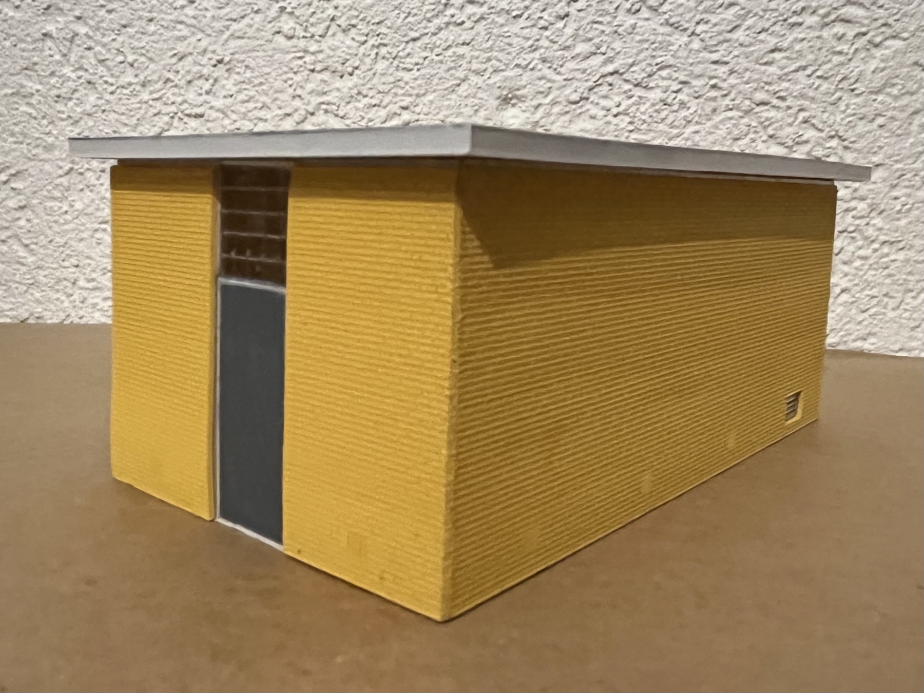

Hetzelfde relaishuis ga ik later nogmaals plotten en bouwen, maar dan met dichtgemetseld bovenlicht en bruine bakstenen.
Inmiddels heb ik mijn tweede plot in elkaar gezet. Dit keer geen verwering of graffiti, maar een basismodel voor de verzameling:
Hierna ga ik beginnen aan een onderstation. Omdat dit een wat groter model is, ben ik nog wat aan het stoeien met de constructie om de boel recht te krijgen. Binnenkort meer!

Zou je wat meer over het 'plotwerk' kunnen vertellen? Bijvoorbeeld over het keuzetraject: welke plotter heb je gekozen en waarom?
Wat voor plaatmateriaal gebruik je, met welke afmetingen en diktes. Ik zag polystyrol voorbij komen, maar misschien heb je ook andere materialen gebruikt. Heb je de plotter ook gebruikt met karton? En tot welke diktes? Wat zijn je bevindingen?
[Edit] Je gebruikt AutoCAD, heb je nog andere programma's gebruikt?
Je gebruikt het voor H0 denk ik, maar zou de plotter ook op N-schaal nette resultaten op kunnen leveren?

Voor je voegenwerk kan je ook gebruik maken van zilverpoets  (y)
Een hele hoop mensen waaronder ikzelf hebben daar goede resultaten mee behaald.
Zoek o.a. hier op het forum maar is rond,dan kom je het wel tegen  ;)

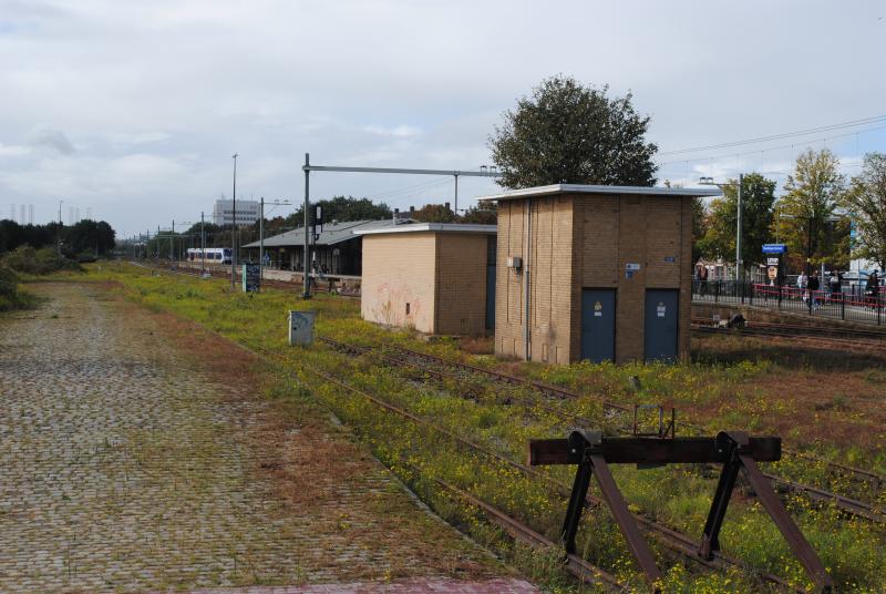

Mooie (donkere) kleur,
Een zandgelige kleur kan ook. Zo'n variant stond/staat bij station Vlaardingen Centrum:
Bron: Ruud B.
Link: https://forum.beneluxspoor.net/index.php?topic=29482.msg469795#msg469795

@ Durkvell: De plotter is een Silhouette Portrait 2. Hier had ik goede dingen over gelezen en daarom uit nieuwsgierigheid een aangeschaft op marktplaats voor een leuke prijs. Mocht het niks zijn geweest, dan was het pech zonder al te veel schade zegmaar.  ;)
Tot nu toe gebruik ik alleen platen van 0,5 mm dik polystyrol. Deze hebben een breedte van 250 mm en een lengte van 500 mm. Ondanks dat de snijmat van de plotter minder breed is, past het materiaal er prima in. Wel dien je rekening te houden met het maximale bereik van de plotter. Dit wordt netjes in de software weergeven. Verder kan de plotter niet door het materiaal heen snijden, maar wel diep genoeg om met een hobbymes 2x snijden de boel los te krijgen.
Voor het ontwerp gebruik ik een wat oudere versie van AutoCAD. Meer spannends dan 2D tekenen hoef je namelijk niet te doen om een plot uit te werken. Wel maak ik de snijlijnen rood en graveerlijnen blauw. Dit herkent de software van de plotter dan ook. Verder gebruik ik momenteel geen andere software.
Voor schaal N zou de plotter denk ik ook geschikt kunnen zijn. De horizontale voegen die ik op mijn modellen graveer staan 0,7 mm uit elkaar. Ik denk dat 0,5 mm voor schaal N ook prima moet gaan. Voor de rest zal het niet veel van elkaar afwijken, behalve dat N 2x zo klein is.
@ Floris: Of zilverpoets ook gaat werken met dit soort voegen zal ik moeten testen. Het zijn namelijk meer opstaande randjes, waardoor ik zelf aan drybrushen dacht. Maargoed niet geprobeerd is…  :angel:

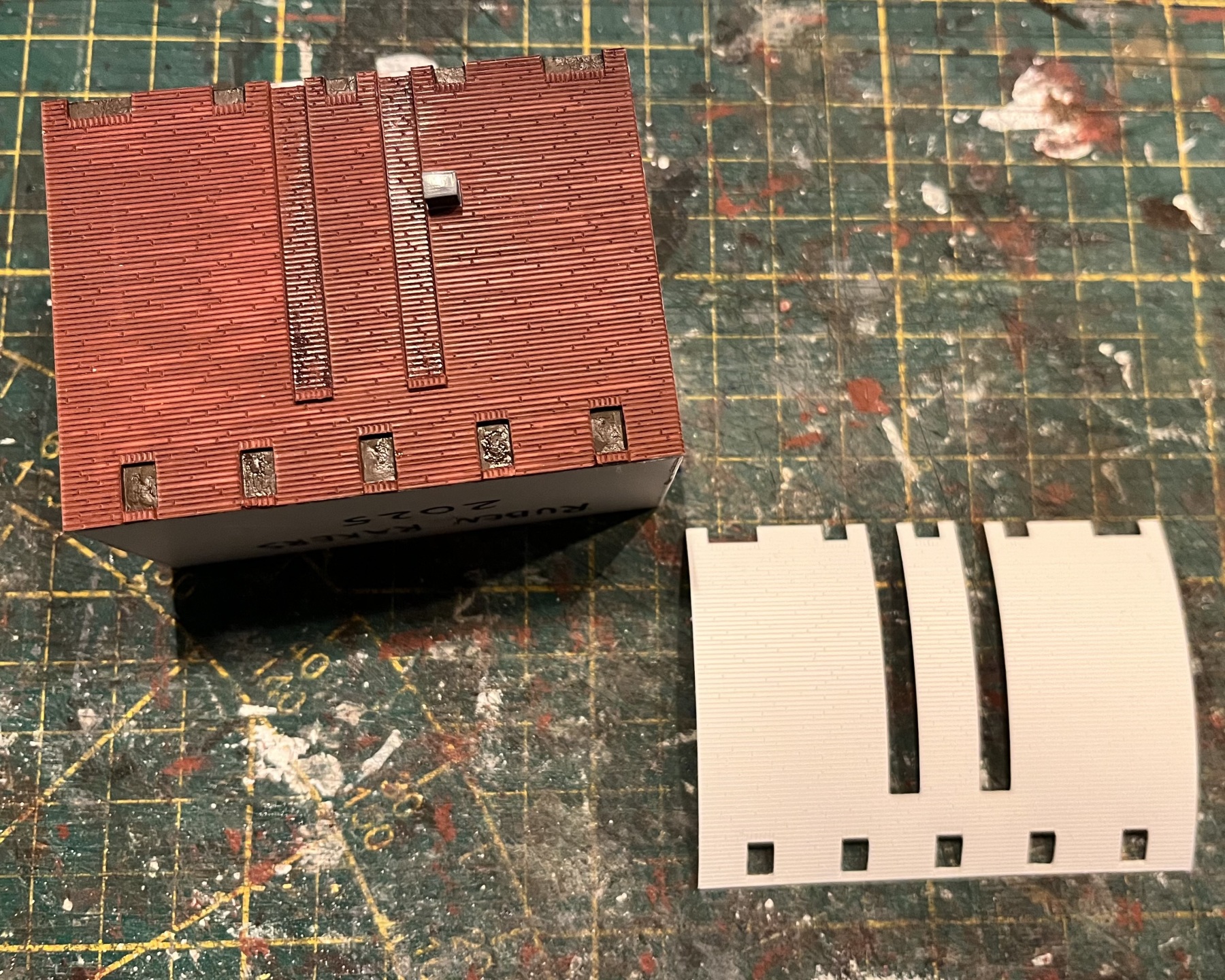

Voorproefje van mijn onderstation in wording. Ook ronde segmenten zijn mogelijk met baksteentjes van +/- 0,7 mm:
Binnenkort meer!

Je hebt er geen karton mee gesneden?
Dat je die 0,5mm polystyrol platen niet geheel met die Silhouette plotter door kan snijden, ligt dat aan de plotter, of aan het gebruikte mes? Heb je ook andere messen gebruikt (of kan dat niet)?
Ik moet me er eens wat meer in verdiepen.  :)
Ruben90
  • Berichten: 235
  • NS tp V / VI
    • https://forum.beneluxspoor.net/index.php?topic=102521.0
Re: De projecten van Ruben (NL H0)
« Reactie #55 Gepost op: 29 January 2025, 23:33:51 »

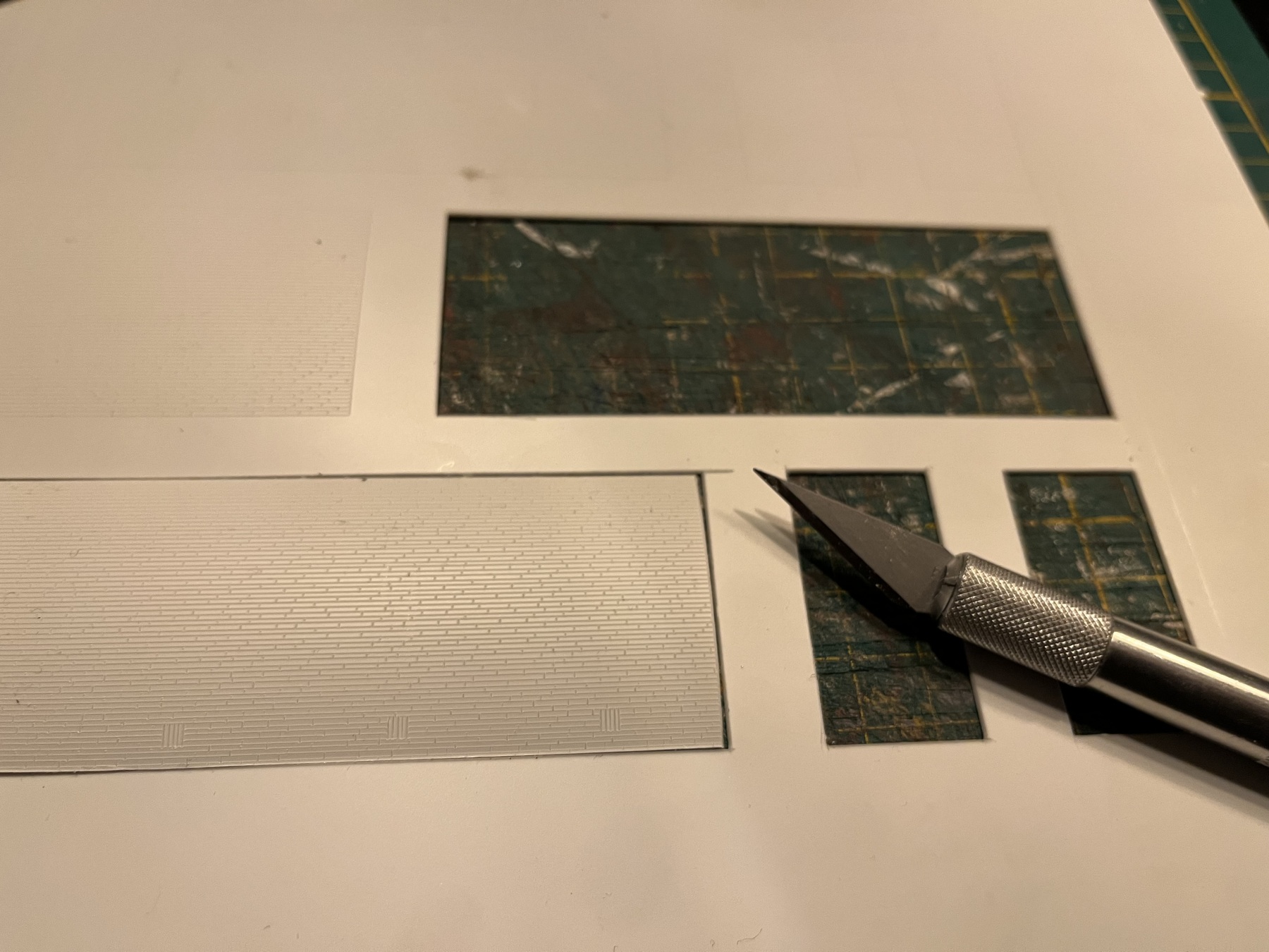

@ DurkVell: Karton gebruik ik zelf niet om te plotten. Al zou snijden nog wel mogelijk zijn, graveren wordt waarschijnlijk niet zo mooi omdat karton vrij zacht is en uit laagjes bestaat.
De portrait 2 kan qua kracht niet door de 0,5 mm polystyrol heen snijden, wel diep genoeg om met 2x zelf snijden de onderdelen uit de plaat te krijgen. Het voordeel daar van is dat de snijmat wat langer mee kan gaan. Naast de autoblade, die ik zelf gebruik, zijn er nog wel meer soorten messen. Daar heb ik alleen geen ervaring mee.
Als je echt door dikker materiaal heen wil snijden zal je een wat nieuwer model moeten kiezen zoals de cameo 4. Misschien zijn er nog meer forumgebruikers met zo’n apparaat?

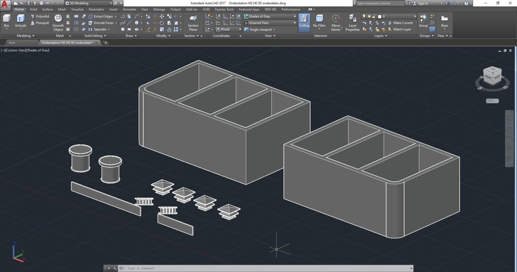

Inmiddels was ik begonnen aan de onderdelen in 3D zoals de ventilatoren op het dak en de bordessen met trappen. Om het geheel straks haaks en stevig te krijgen moest ik wat verzinnen. Dat is gelukt in de vorm van 2 identieke vormen die aan elkaar gelijmd kunnen worden en waar ik de geplotte muurdelen tegenaan kan plakken. Zo kan het een degelijk geheel worden:
Weet iemand een goed adres om dit te laten printen?

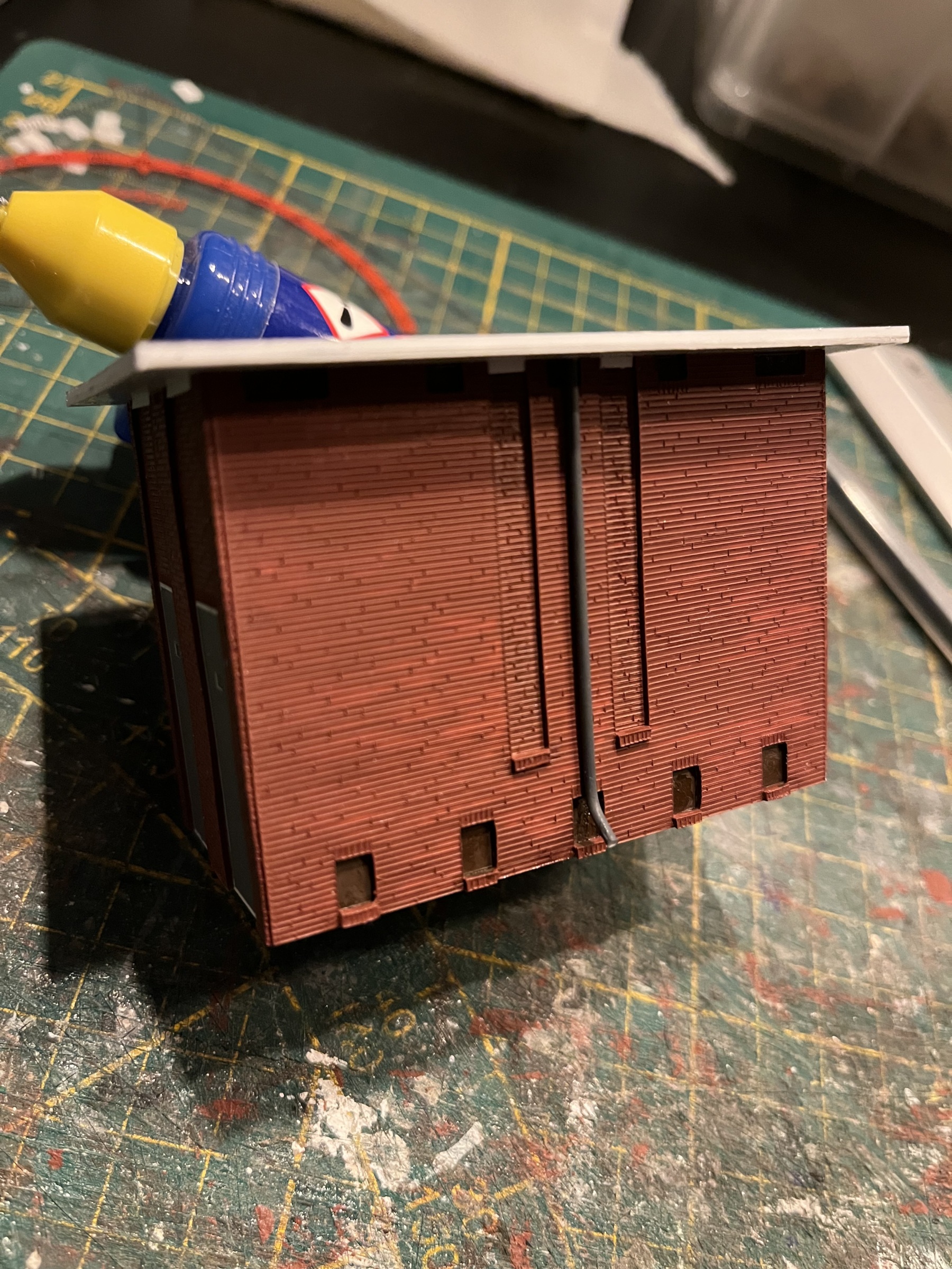

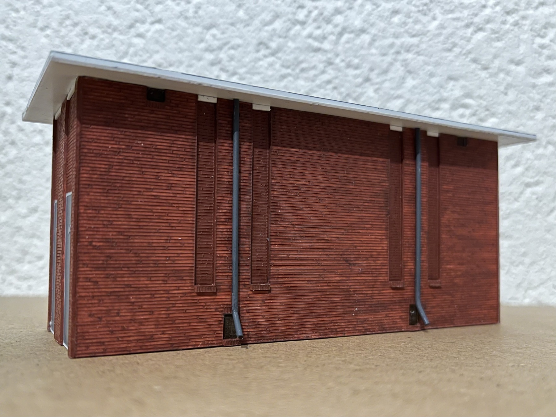

« Reactie #57 Gepost op: 18 February 2025, 23:12:03 »

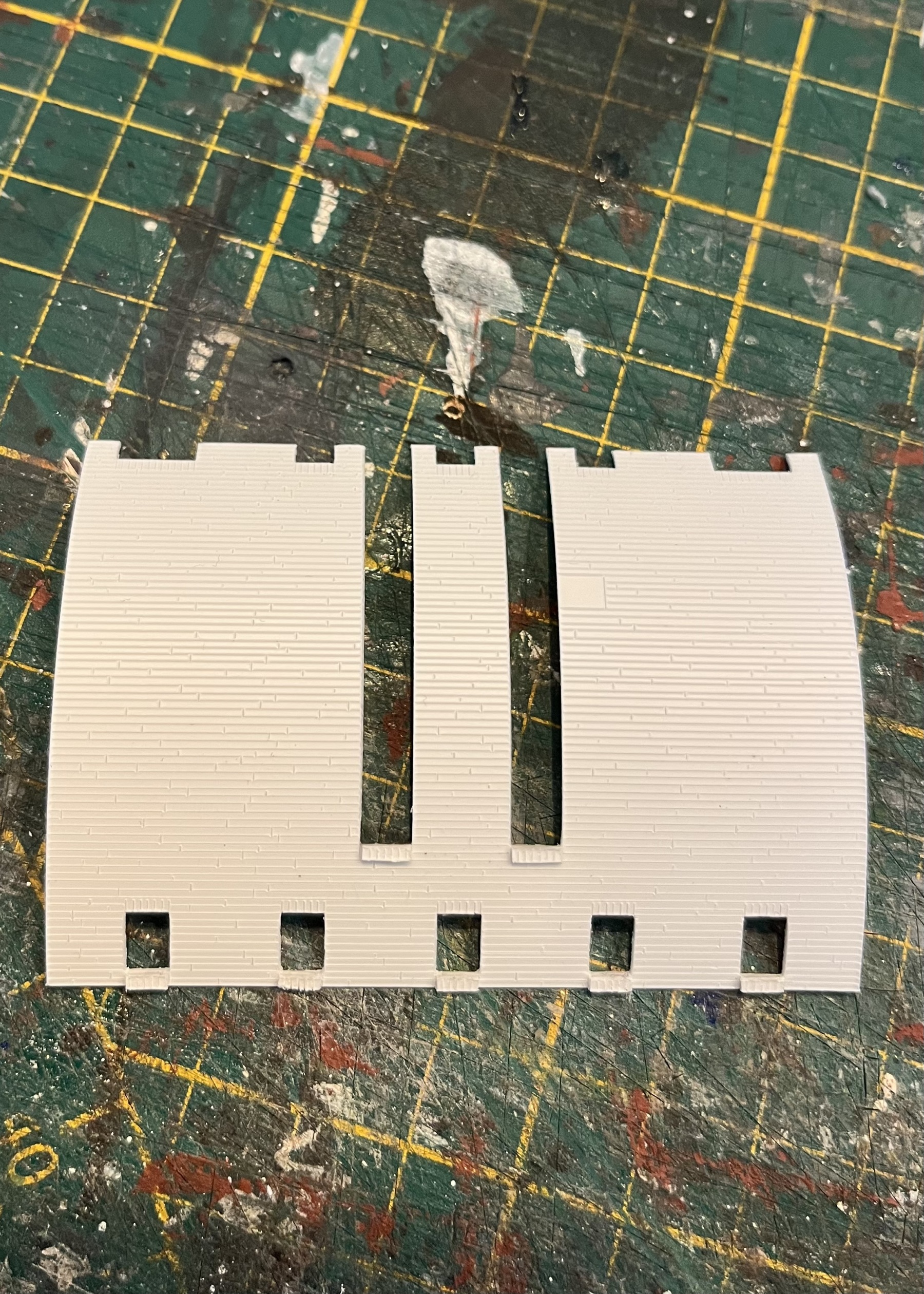

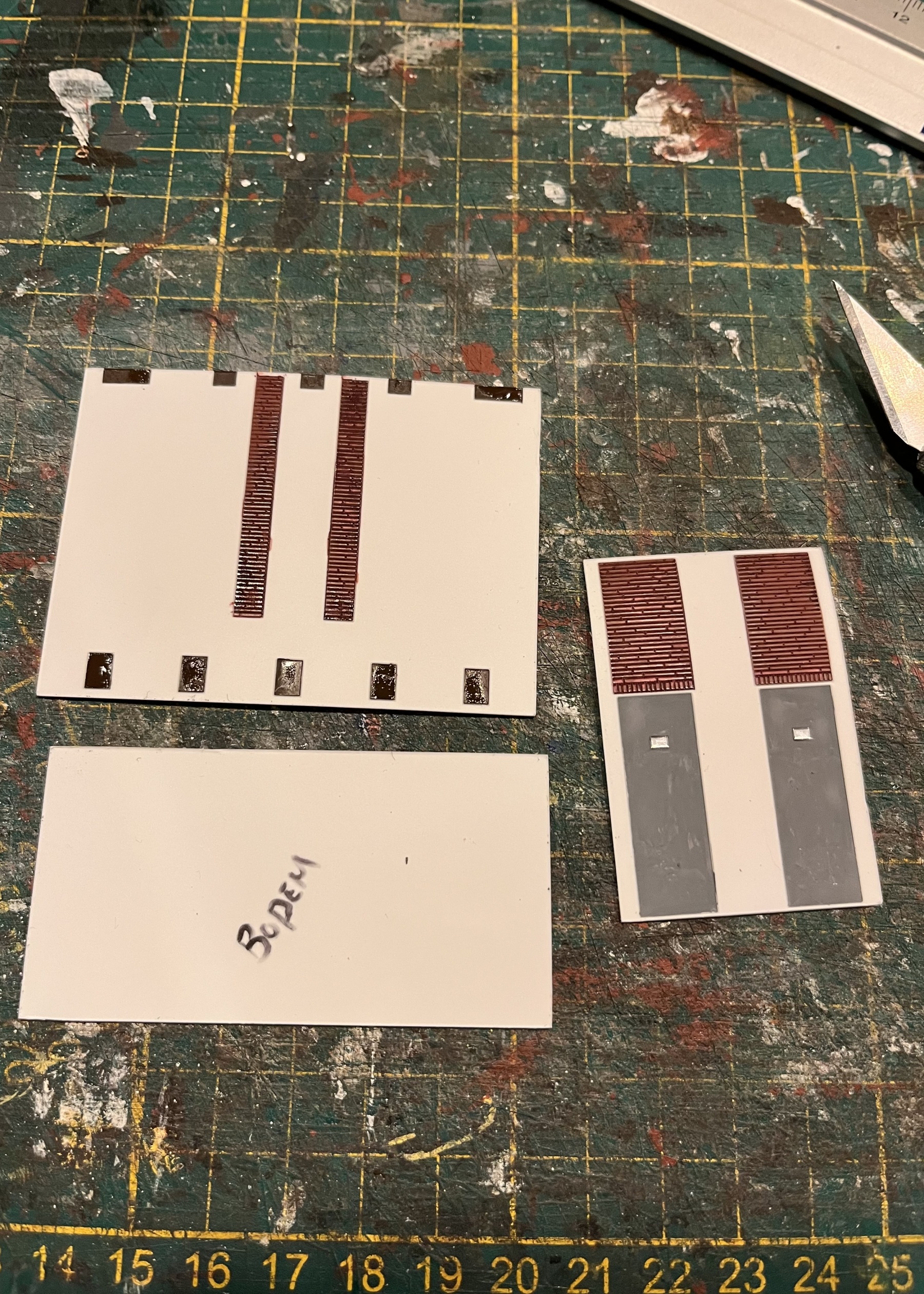

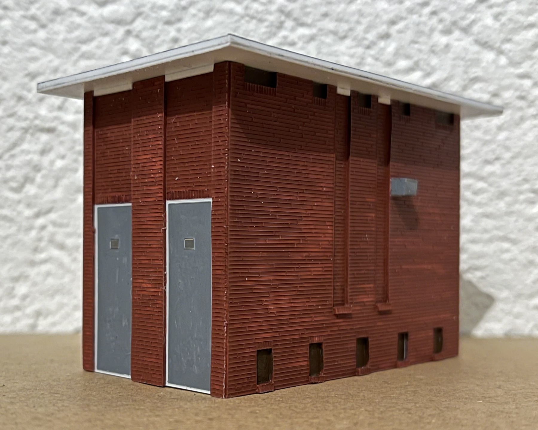

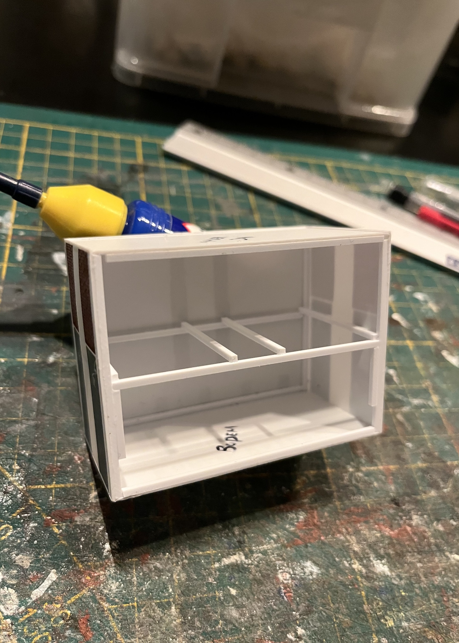

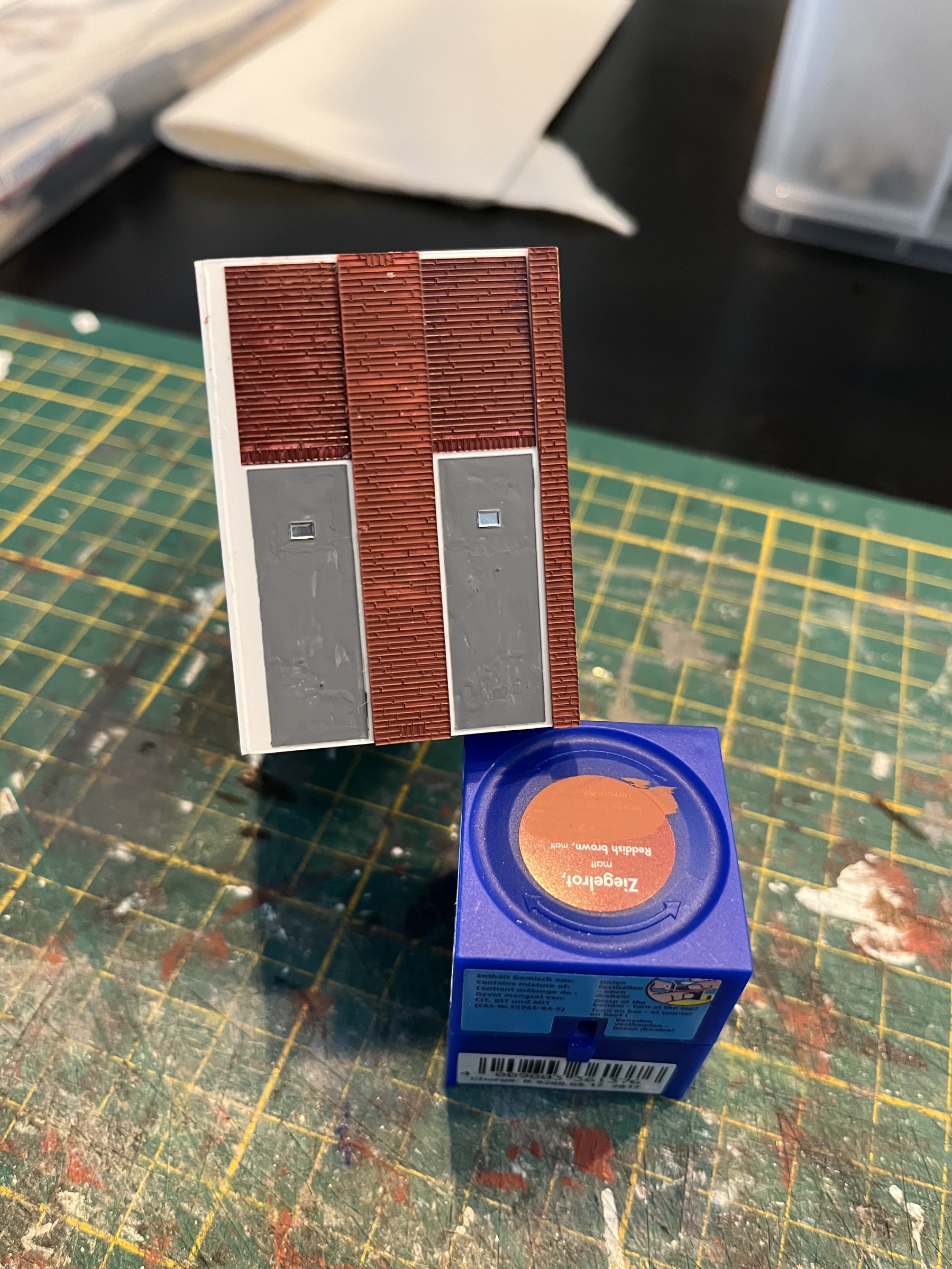

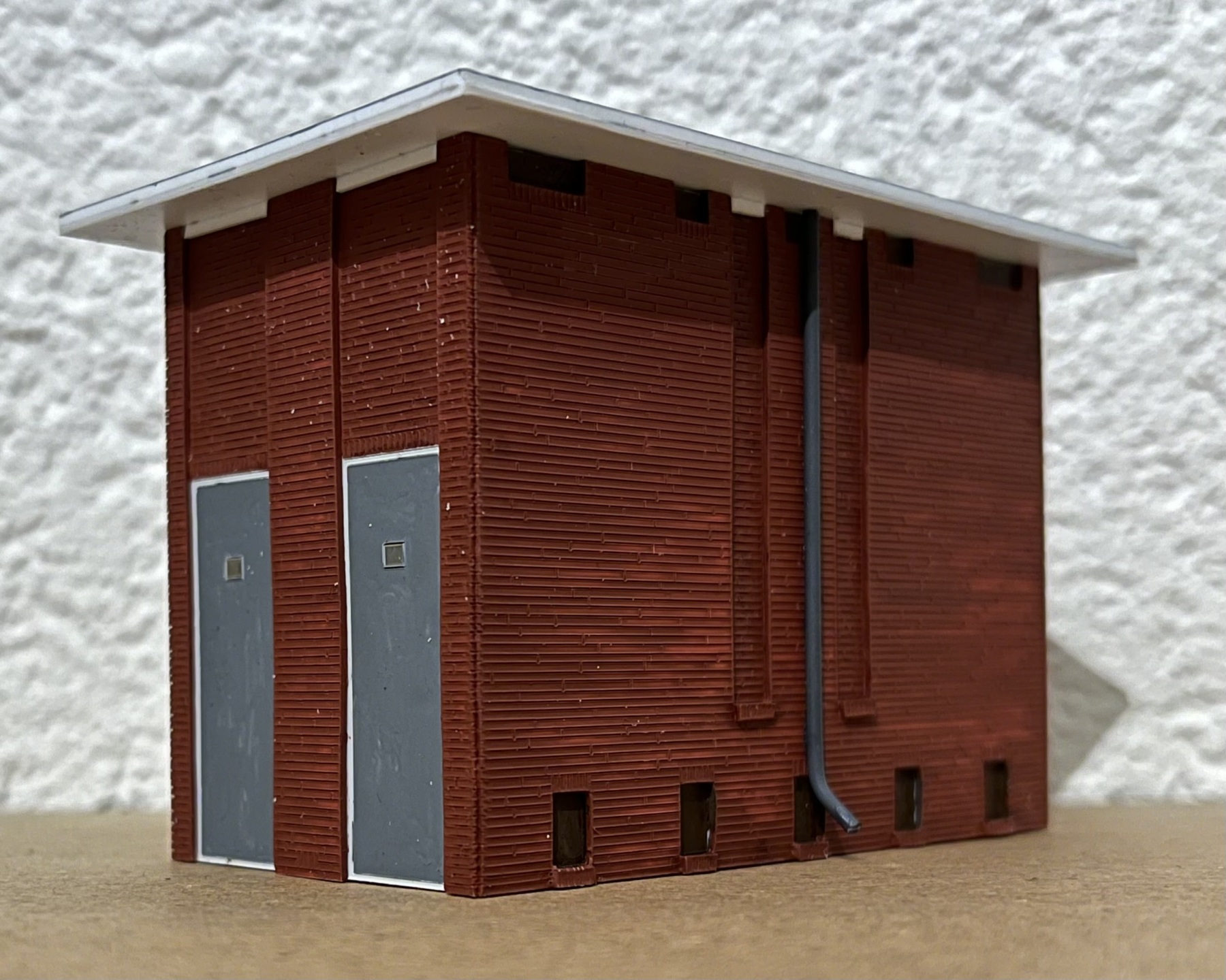

Inmiddels heb ik de plot in elkaar kunnen zetten. Een klein verslag;
Begonnen werd met de onderdelen uitsnijden en schilderen van de binnenste laag:
Vervolgens werden de delen verlijmd tot een dicht blok wat aan de binnenkant met profielen wat steviger is gemaakt:
Daarna kwam het metselwerk aan bod. Voorzichtig snijden is hierbij heel handig:
Kleurtje erop en plakken maar!:
Het metselwerk op de zijgevels bestaat uit 3 delen. Met wat geduld en vaste hand plakken we dat ook goed recht:

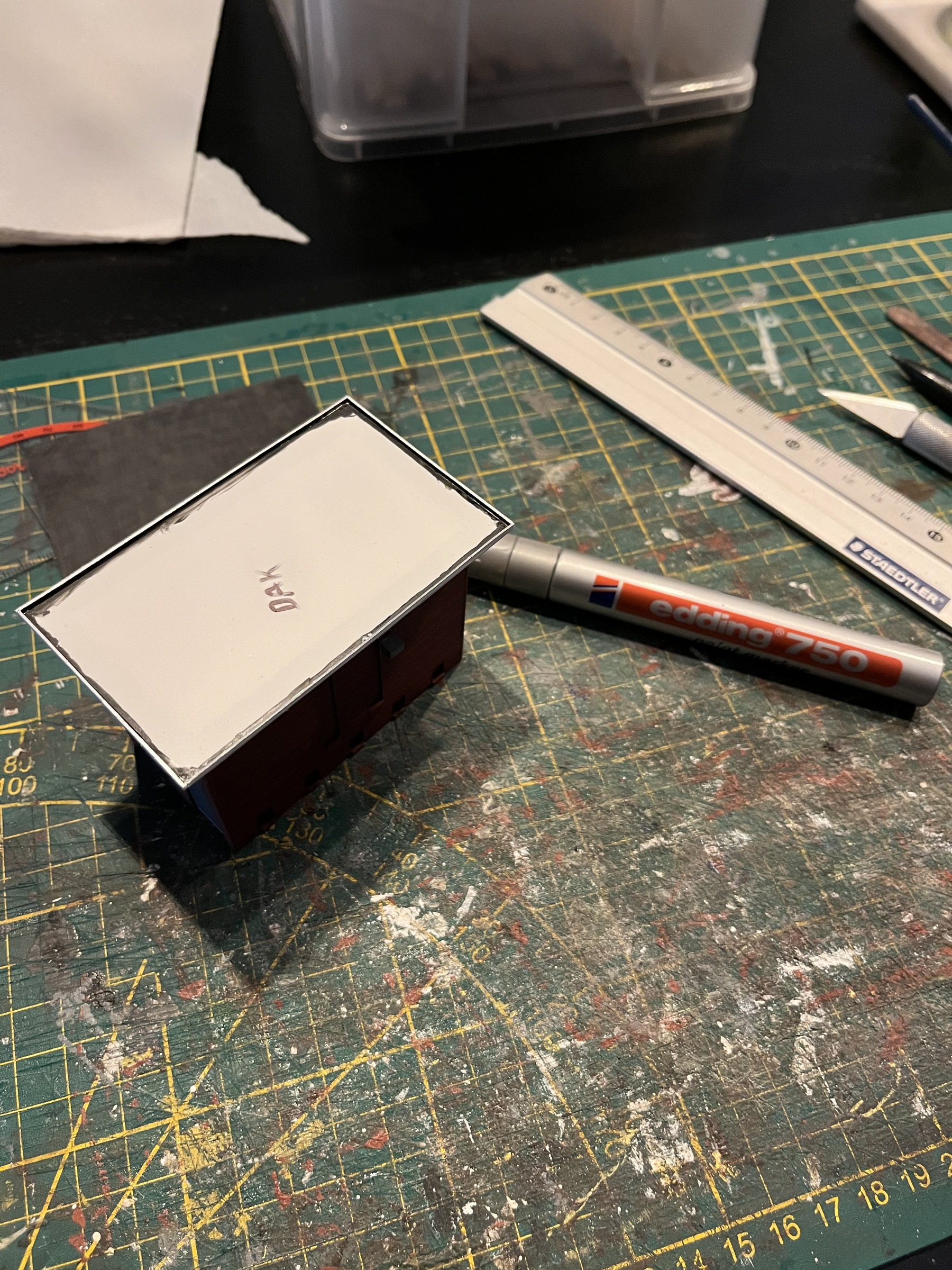

Dan is het tijd voor het dak en dat bestaat uit een plaatje met 4 profieltjes die op de randen geplakt worden. Daarna binnen de randen een plaatje 0,25 mm zwart styreen geplakt. Tip voor de zelfbouwer; neem een watervaste zilverkleurige stift en haal die voorzichtig over de randjes voor een nette afwerking:
En als laatste mag een regenpijp niet ontbreken. Hiervoor nam ik rond profiel wat ik met een pincet heel voorzichtig kon buigen:
Het eindresultaat:
Binnenkort meer!

Zeer fraai resultaat!
