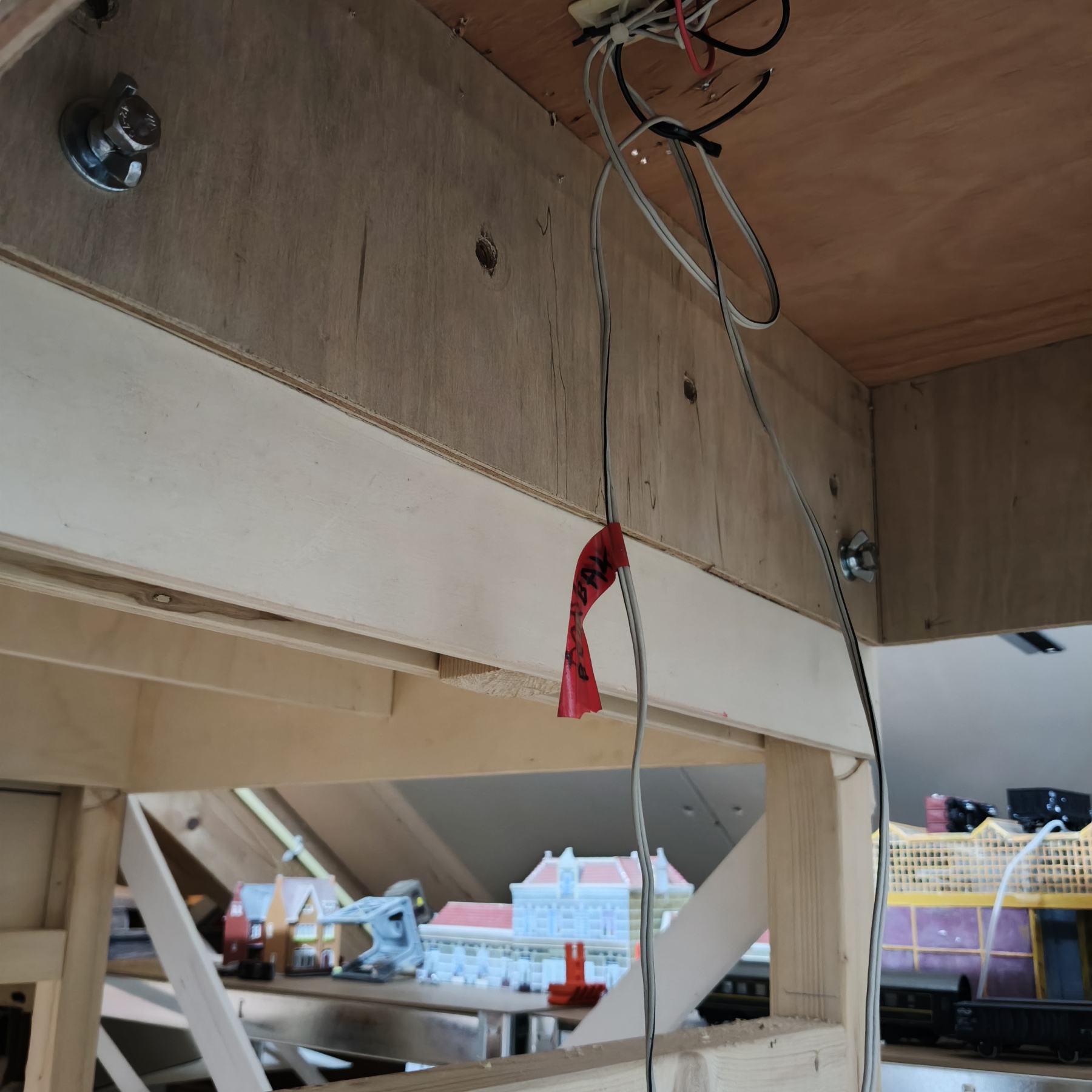

Even wat zaagsel afblazen,
Is er voortgang?Jazeker.
Eindelijk verrijst er weer eens wat.
Ik ben een aantal keren in Schoonhoven geweest bij Leen (Stoomboy, bmb) die mij flink geholpen heeft.
Zo heeft hij de 2e hands poten geschikt gemaakt voor mijn baan.
Ook heeft hij berekend waar de boorgaten moesten komen.
Dat koppelen is een secuur werkje.
Dankzij de klips(Temu) is de middelste bak, zeer flexibel te koppelen, zal er eerder tussenin hangen.
Ik hoef slechts 2 op maat gemaakte draagbalk jes er tussen te hangen en het kan geen kant op.
Als dan nog de bout en moer erbij komen zit het stevig aan elkaar vast.
Hopelijk kan ik nu voorzichtig denken aan opbouwen en de hoofdbaan leggen.
De rest wil ik zoveel mogelijk zelf doen.
Aan mij om de spoordijk, overgangen en rails pas te maken.
We hebben nog wat te doen.
Gr. Koen

Vandaag weer wat bereikt.
De rechter BB hangt op zijn plek.
De eerste van een reeks Speed-boren wat ik nog nooit gedaan heb.
Maar het hangt.
Rampa erin gedraaid en moer/vleugel erin (y).
Nu kan ik in werkelijkheid de slingerbocht uitmeten.
Of het allemaal beetje klopt.
Het eerst volgende moment zal ik de linker bb doen.
Daarna kan ik de rest van de bakken doen en koppelen.
Gr. Koen.

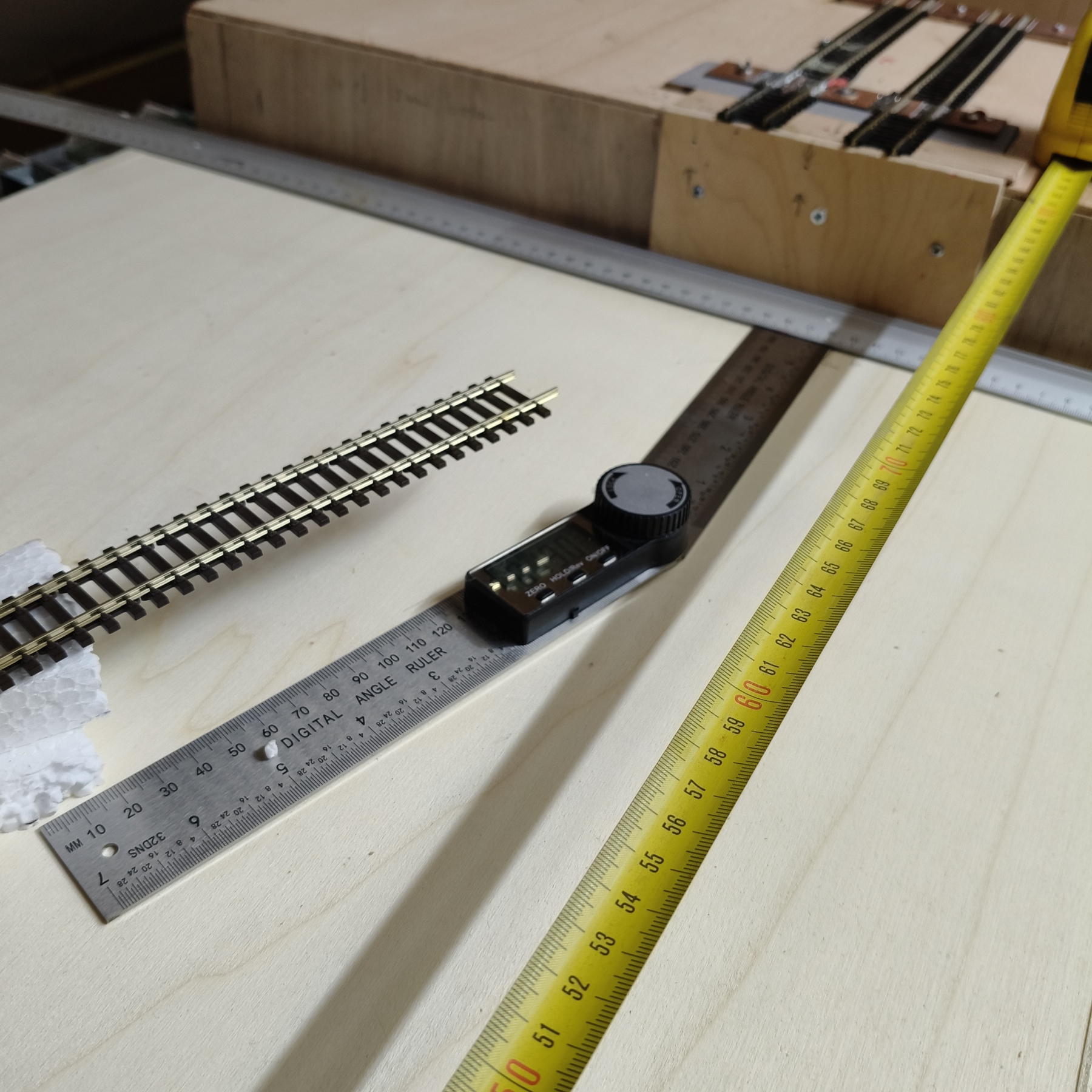

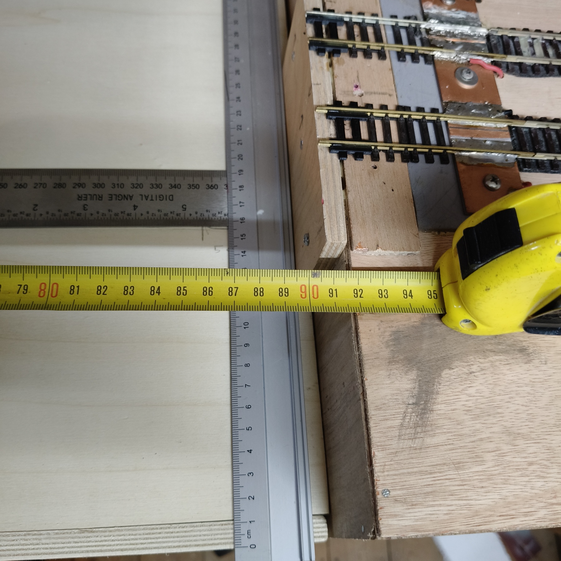

Dan toch even een dilemma.
Voor ik de spoordijk verder bouw wil ik de bocht zuiver hebben.
Diverse methoden om te meten.
Het digitale metertje op de lineaal geeft 19 graden aan.
Is dat dan correct om verder op te bouwen?
Gr. Koen.

Wat is de radius Koen?
Blijft deze binnen de gestelde norm(en)?
Dan maakt namelijk het aantal graden dat de boog maakt niets uit.
