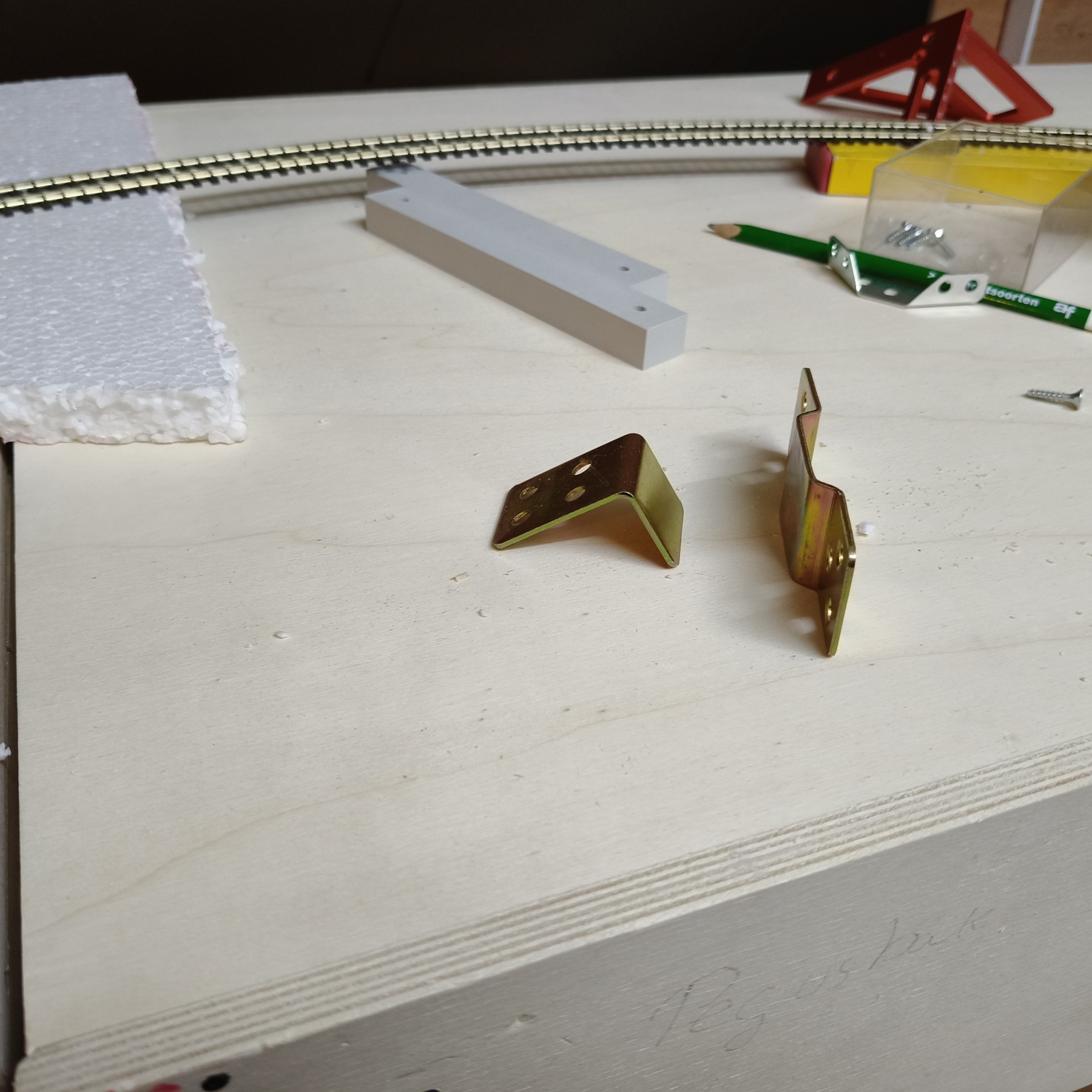

Mijn ervaring is dat er een paneel loskwam tijdens opbouwen. (Bij de oude module)
Het is meer op de stevigheid bedacht, soms is er haast geen tijd voor rustige opbouw en dan heb ik toch liever iets meer vlees op het hout voor schroeven en andere bevestigingen.
Wel overwogen keuze gemaakt.
Gr Koen.

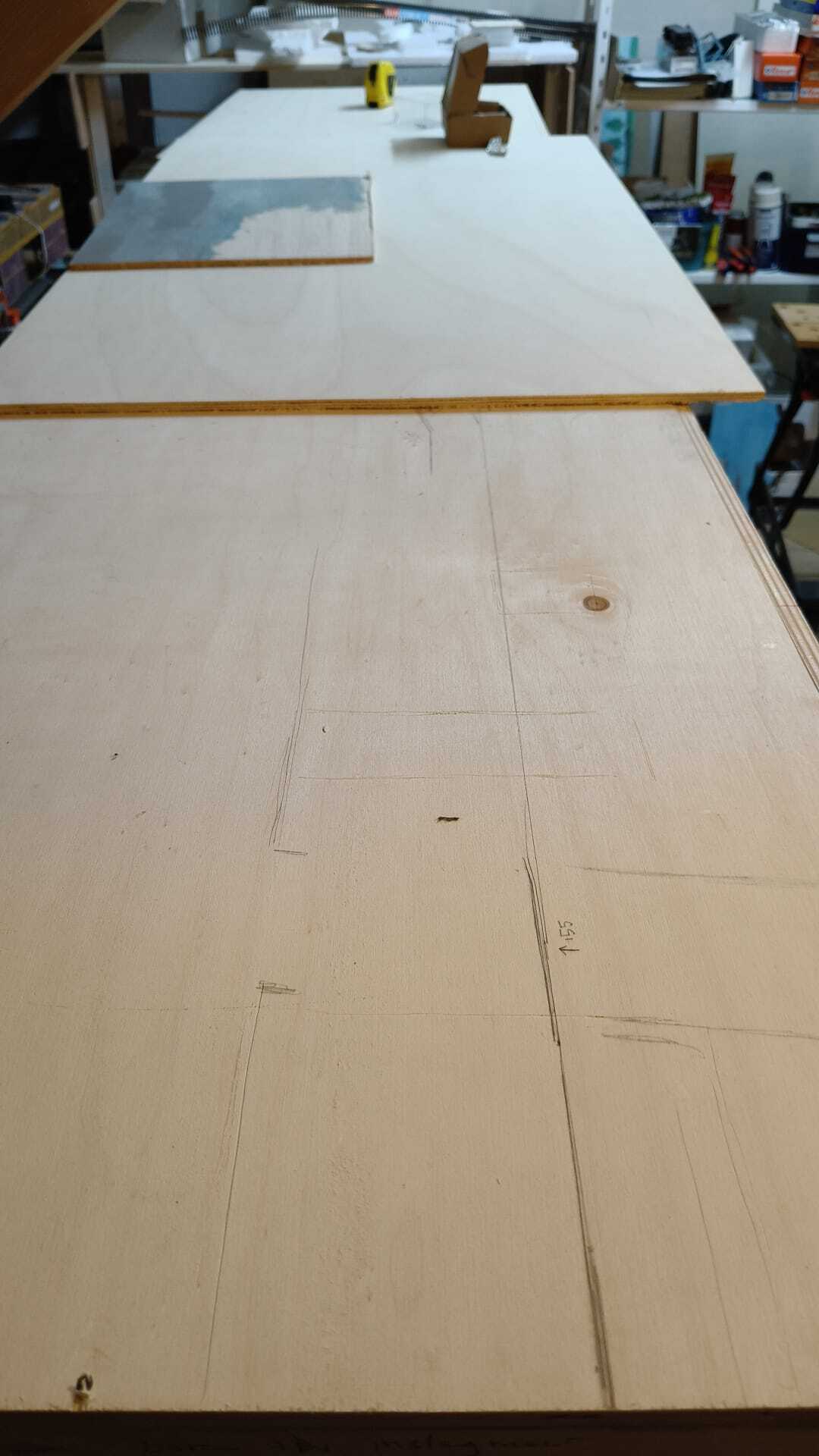

Eindelijk de bakken klaar 8)
Had dat gelijk gezegd Richard, dan gooi ik er 4 cm XPS op.
Zonder gekheid:
Totaal nu 2,40 mtr lengte.
Nu de rest nog ,🍻!
Gr. Koen.

En dat is dan ook exact de reden dat ik nu voor 12mm gekozen heb + nog extra hoekijzers in de hoeken om de boel bijelkaar te houden.

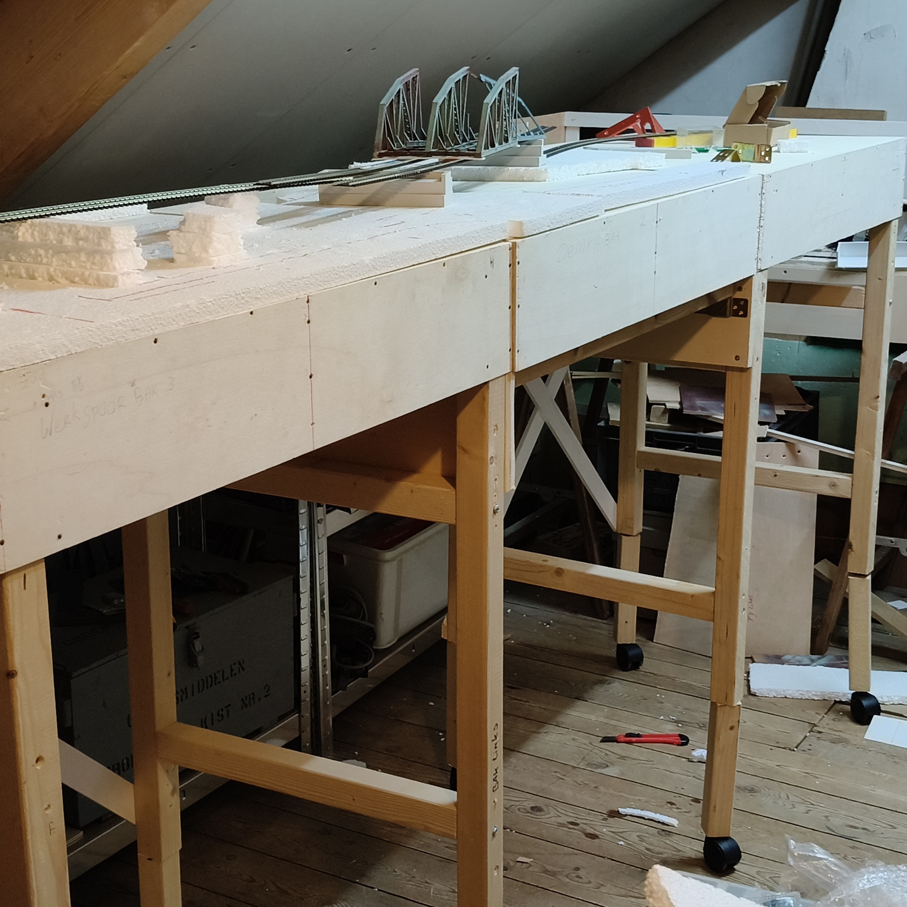

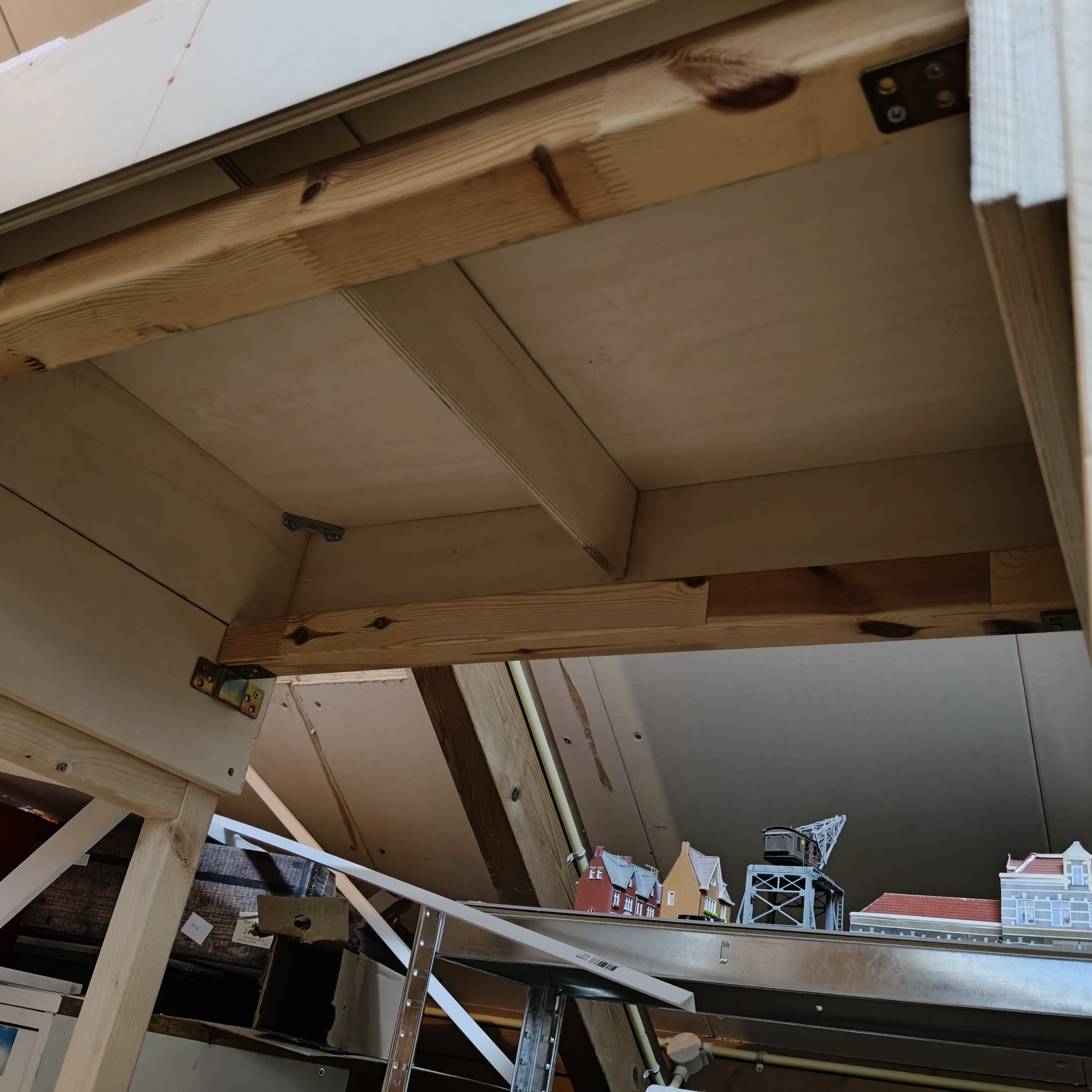

« Reactie #715 Gepost op: 16 November 2025, 19:44:41 »
Even wat zaagsel afblazen,
Is er voortgang?Jazeker.
Eindelijk verrijst er weer eens wat.
Ik ben een aantal keren in Schoonhoven geweest bij Leen (Stoomboy, bmb) die mij flink geholpen heeft.
Zo heeft hij de 2e hands poten geschikt gemaakt voor mijn baan.
Ook heeft hij berekend waar de boorgaten moesten komen.
Dat koppelen is een secuur werkje.
Dankzij de klips(Temu) is de middelste bak, zeer flexibel te koppelen, zal er eerder tussenin hangen.
Ik hoef slechts 2 op maat gemaakte draagbalk jes er tussen te hangen en het kan geen kant op.
Als dan nog de bout en moer erbij komen zit het stevig aan elkaar vast.
Hopelijk kan ik nu voorzichtig denken aan opbouwen en de hoofdbaan leggen.
De rest wil ik zoveel mogelijk zelf doen.
Aan mij om de spoordijk, overgangen en rails pas te maken.
We hebben nog wat te doen.
Gr. Koen

Vandaag weer wat bereikt.
De rechter BB hangt op zijn plek.
De eerste van een reeks Speed-boren wat ik nog nooit gedaan heb.
Maar het hangt.
Rampa erin gedraaid en moer/vleugel erin (y).
Nu kan ik in werkelijkheid de slingerbocht uitmeten.
Of het allemaal beetje klopt.
Het eerst volgende moment zal ik de linker bb doen.
Daarna kan ik de rest van de bakken doen en koppelen.
Gr. Koen.
