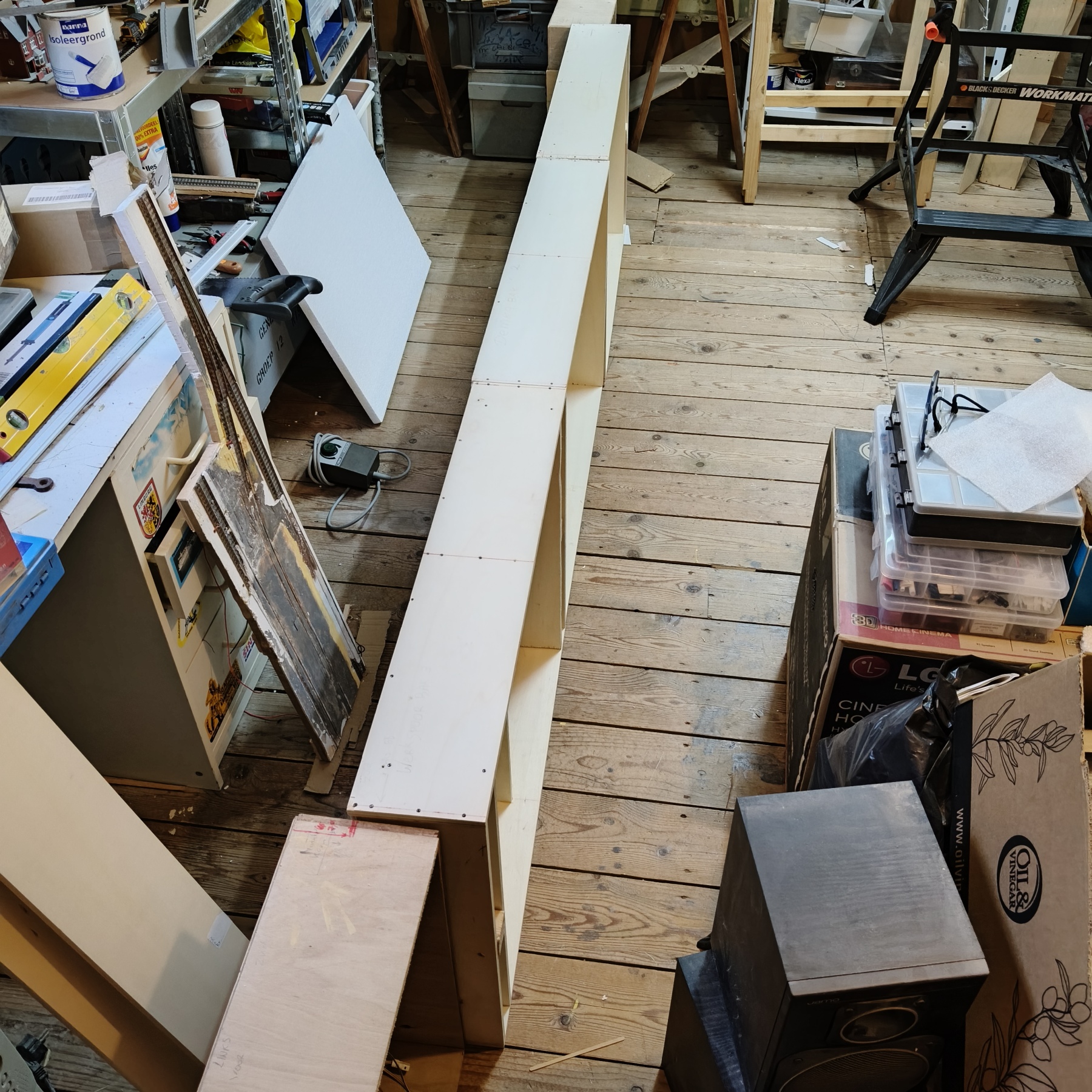

De reden van 12mm schiet me ook weer te binnen, 9mm vind ik wel stevig, maar met 12mm dikte heb je iets meer 'vlees en stevigheid' aangezien de bakken langdurig mee moeten gaan.

Mijn ervaring is dat er een paneel loskwam tijdens opbouwen. (Bij de oude module)
Het is meer op de stevigheid bedacht, soms is er haast geen tijd voor rustige opbouw en dan heb ik toch liever iets meer vlees op het hout voor schroeven en andere bevestigingen.
Wel overwogen keuze gemaakt.

12 mm is uiteraard steviger dan 9 mm.
En je hebt iets meer "vlees" in de hoek voor schroeven.
Mijn module, getoond bij Carmeliet van het Militaire Museum, is geheel van 9 mm.
Je kan de hoeken verstevigen (bij 9 mm bv) door aan de binnenkant in de hoeken een balkje van 2 x 2 of 3 x 3 cm op te nemen.
Daarmee verstevig je de hoek enorm, ook als je dit dan ook nog vastlijmt.
Ik schroef, maar lijm trouwens ook altijd de verbindingen.

Je kan ze ook van werkblad maken, lekker dik, 30mm of meer, daar kan je zelfs je kanaal in uithakken....

Eindelijk de bakken klaar 8)
Had dat gelijk gezegd Richard, dan gooi ik er 4 cm XPS op.
Zonder gekheid:
Totaal nu 2,40 mtr lengte.
Nu de rest nog ,🍻!
Gr. Koen.
« Laatst bewerkt op: 11 October 2025, 22:35:07 door NS264 »

Koen, mooi resultaat.
En zoals ik de combinatie zie:  dan hangt de middelste bak aan de andere twee (geen poten voorziening)

Ja, klopt.
Kijken of het met vier poten kan anders kan het altijd nog.
Gr. Koen.

4 poten? dus 2 links en 2 rechts...
Ik denk toch wel 8 poten?
4 voor de linkse bak en 4 voor de rechtse bak?
Zo niet? Het is altijd eerst te proberen met 4 stuks.

Ik zou zelf toch in elk geval in het midden ook twee poten doen. Als het (na verloop van tijd) gaat doorhangen,  ga je allemaal gedoetjes krijgen met de overgangen. Zonde van alle energie die je er nu in steekt.

Deze bakken zijn 80 cm lengte.
Verwacht geen doorhangen.
Maar idd altijd wel gedoe.
En dat is dan ook exact de reden dat ik nu voor 12mm gekozen heb + nog extra hoekijzers in de hoeken om de boel bijelkaar te houden.
Plan is volgende week aan de poten te beginnen bij onze Leen(Stoomboy).
Dan zal de goedkeuring vanzelf komen.
En Richard komt miss ook ff kijken.
@Ronald, idd 2 x 4 poten voorlopig
Gr. Koen.

« Reactie #715 Gepost op: 16 November 2025, 19:44:41 »
Even wat zaagsel afblazen,
Is er voortgang?Jazeker.
Eindelijk verrijst er weer eens wat.
Ik ben een aantal keren in Schoonhoven geweest bij Leen (Stoomboy, bmb) die mij flink geholpen heeft.
Zo heeft hij de 2e hands poten geschikt gemaakt voor mijn baan.
Ook heeft hij berekend waar de boorgaten moesten komen.
Dat koppelen is een secuur werkje.
Dankzij de klips(Temu) is de middelste bak, zeer flexibel te koppelen, zal er eerder tussenin hangen.
Ik hoef slechts 2 op maat gemaakte draagbalk jes er tussen te hangen en het kan geen kant op.
Als dan nog de bout en moer erbij komen zit het stevig aan elkaar vast.
Hopelijk kan ik nu voorzichtig denken aan opbouwen en de hoofdbaan leggen.
De rest wil ik zoveel mogelijk zelf doen.
Aan mij om de spoordijk, overgangen en rails pas te maken.
We hebben nog wat te doen.
Gr. Koen
