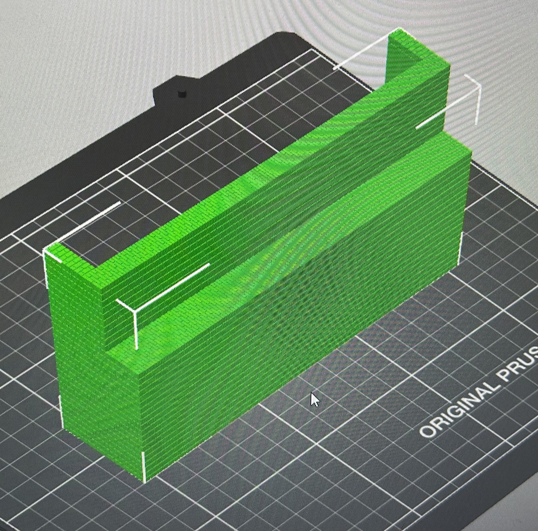

Rijvloer getekend, kan geprint worden met de Creality CR-30 Printmill.
Eerste stukje rijvloer is geprint, nog 46 uur te gaan.

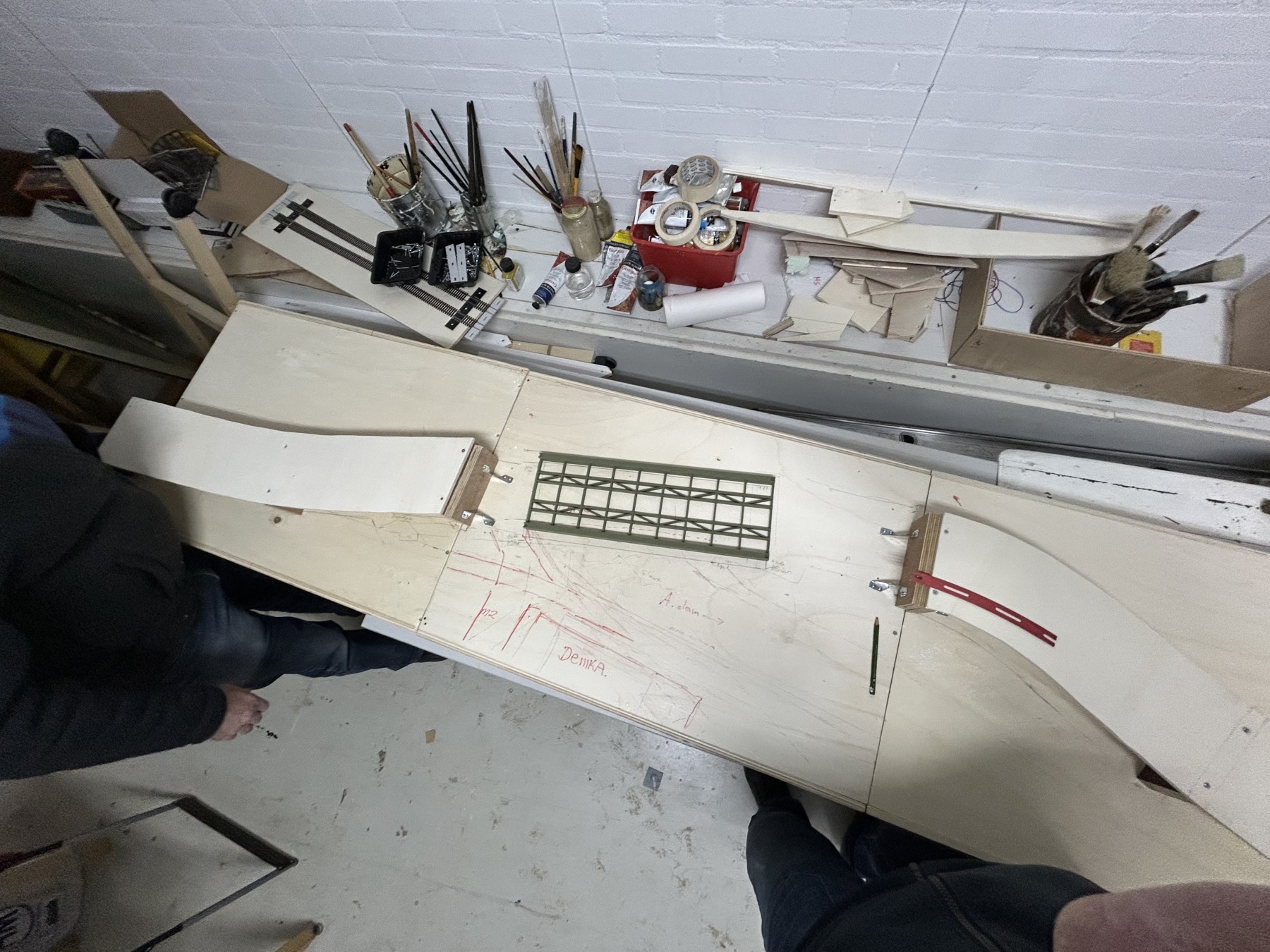

Vandaag ook weer even zoet geweest met dit project.
Er komt schot in.
2 van de 3 bakken zijn nu zover dat de rail erop kan.
De middelste nog niet. De rijvloer van de brug is nog niet klaar.
Hopelijk morgen.
De rijvloer op de printer vanmorgen, heb er een stukje van een RAm TEE treinstel opgezet voor de vorm.

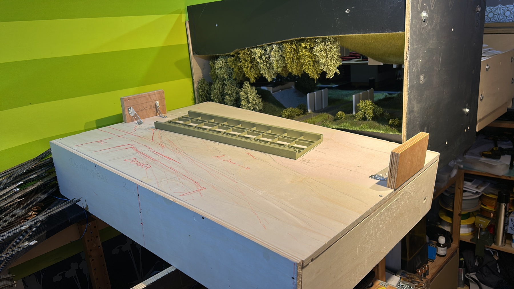

Overzicht van de spoordijk over de bakken.
Het missende deel wat nog gemaakt moet worden.
Wordt vervolgd, …..
Groeten Leen & Richard.

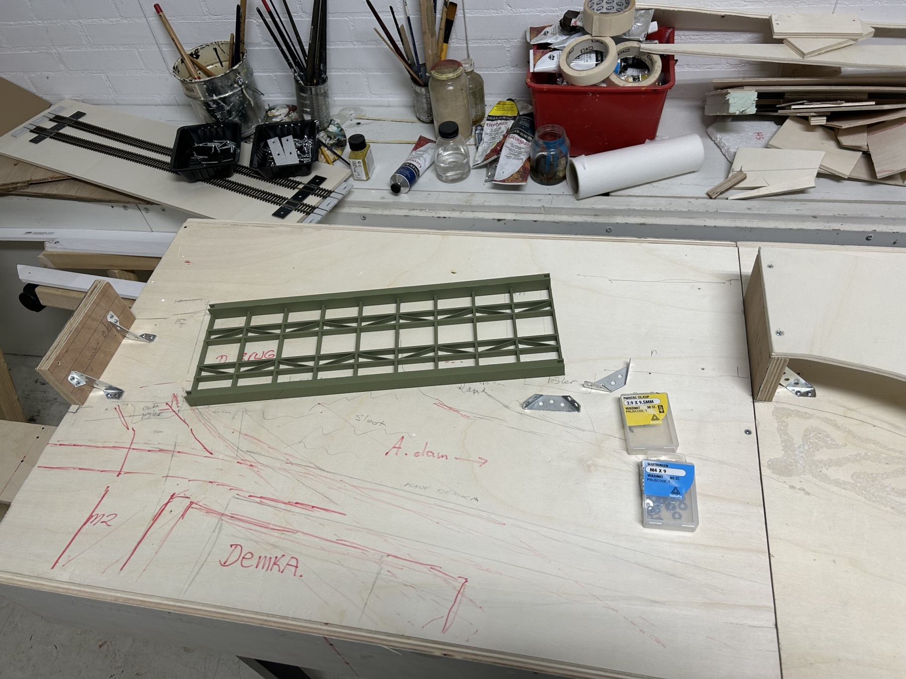

Rijvloer is klaar. 450mm lang.
Nu de rest nog.
Nieuwe landhoofden en opleggingen.
De boog moet afneembaar zijn voor transport.
Duurt even dat maken, maar dan heb je ook wat.
Wordt vervolgd.
Groeten Richard, nighttrain1

Hi Richard, Ik vroeg me af: zou het niet mooier zijn om je sporenverloop wat glooiender te maken op de toeritten naar de brug, want als ik dat nu goed interpreteer maken je treinen straks een behoorlijke slinger voordat ze de brug oprijden… maar misschien zie ik het verkeerd?
Tbinnebarretije…
nighttrain1
Team Beurzen en PR
Berichten: 5865
Re: BNLS modulebaan: Werkspoor-Kathedraal 3.5
Reactie #788 Gepost op:
30 December 2025, 22:15:04 »
Ik snap wat je zegt Rob, maar het is niet mijn bak.
De bogen zijn al een heel eind afgezwakt, nu hanteren we boogstralen van 61cm.
Daar voldoen de module nu aan, eerst was het nog net geen R1.
De brug en toerittten liggen geheel waterpas, dus geen helling.
Iedereen wil graag dat zijn treinen veilig over alle bakken kunnen rijden, daar streven we allemaal naar. Ook bij bakken die we verbeteren.
Als de brug (rijvloer) klaar is, ga ik met Koen bepalen waar die exact op zijn module wordt gemonteerd.
Daarna worden de toeritten op maat gemaakt.
Rijvloer op z’n plekje zo ongeveer.
Nogmaals.
Op transport mee naar mijn werkplaats*.
Thuis naast eigen modulebakken die alvast ingepakt zijn voor Rijswijk.
*Thuis werkt net even makkelijker, de bak kon ik nu kwijt.
Scheelt heen en weer rijden, maar ook tijd.
Nu makkelijker in te meten. Win-win situatie.
De Prusa printer is nu bezig zich te ontfermen over dit project.
2 dagen printen per stuk.
Wordt vervolgd, …..
