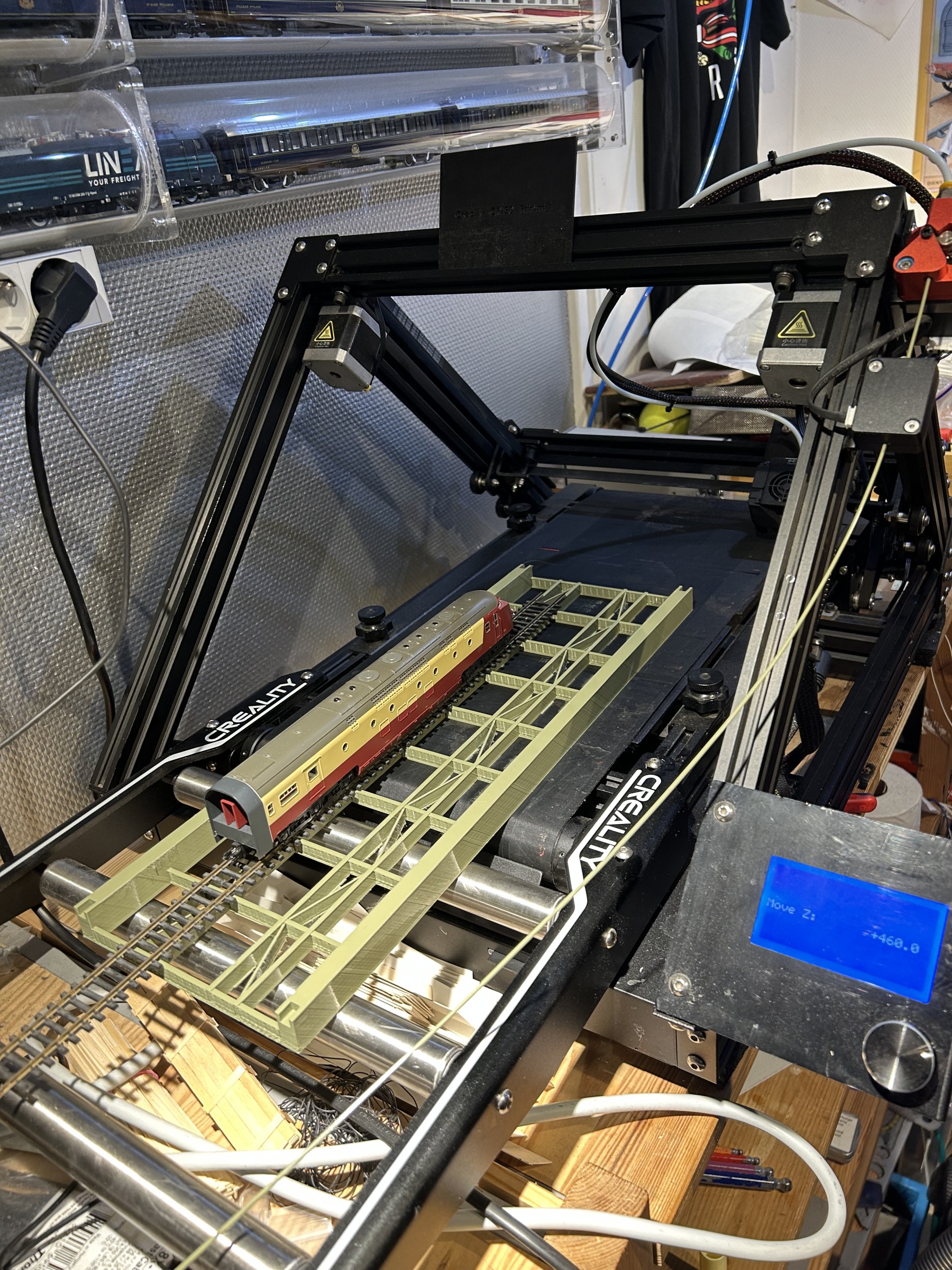

Vandaag ook weer even zoet geweest met dit project.
Er komt schot in.
2 van de 3 bakken zijn nu zover dat de rail erop kan.
De middelste nog niet. De rijvloer van de brug is nog niet klaar.
Hopelijk morgen.
De rijvloer op de printer vanmorgen, heb er een stukje van een RAm TEE treinstel opgezet voor de vorm.
Overzicht van de spoordijk over de bakken.
Het missende deel wat nog gemaakt moet worden.
Wordt vervolgd, …..
Groeten Leen & Richard.

Dat kan zomaar een keer gebeuren.
Ik heb ‘m compleet met geluid. Èn ben best bereid om dat treinstel een keer mee te nemen voor een rijdag/beurs.
Rijvloer is klaar. 450mm lang.
Nu de rest nog.
Nieuwe landhoofden en opleggingen.
De boog moet afneembaar zijn voor transport.
Duurt even dat maken, maar dan heb je ook wat.
Wordt vervolgd.
