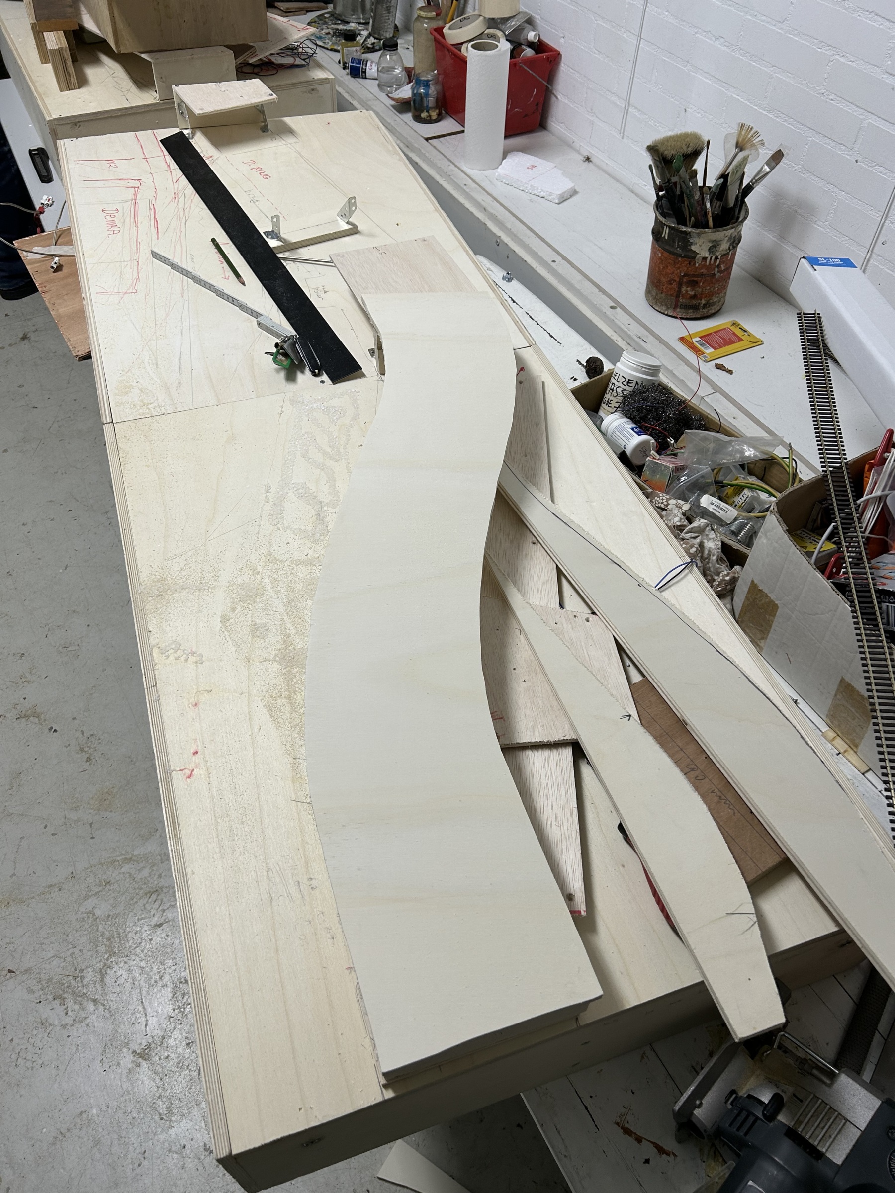

Het is bouwen met vooruitzicht.
De hoogte is 4+ variabel.
De breedte 15 cm
De breedte van talud nog niet exact bepaald maar dat komt als de modules terug zijn.
Een wondermiddel Lootiie 406 seclijm , wel ## als er wat op je vingers komt. Uitkijken.
Maar het lijmt razendsnel allerlei materialen.
En een wonderlijk kleurtje de nr 718 van Amsterdam, perfecte kleur voor dit soort wandjes.
Nr 2 in de maak.
Moet echt zo'n stedelijk handhavers-hoekje worden....
En een wat vriendelijker hoekje kan ook, hier kan zwerfvuil of een klimop geplaatst worden.
Hoe langer ik het in mijn handen houdt, het raakt haast vanzelf verweatherd.🫤
De schoentjes van 'the running man' tip ik nog wel een keer zwart.
Als bijna klaar voor gebruik:
Gr, Koen.

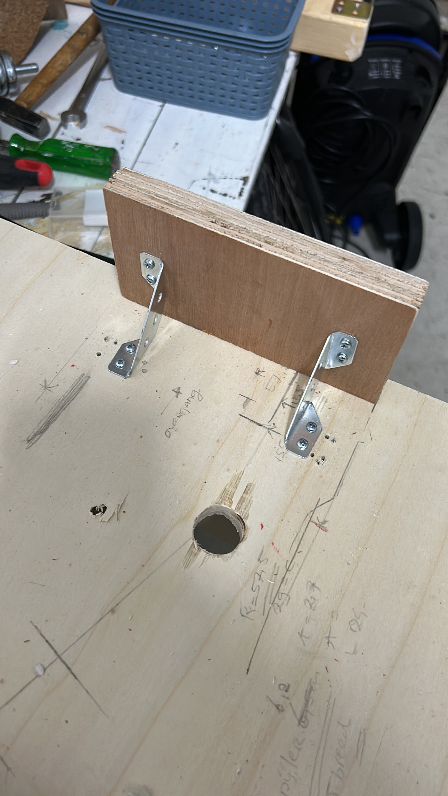

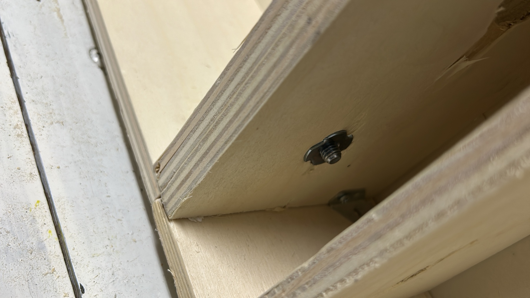

Vandaag eens aan het klojen geweest met een voor mij en Leen een nieuw project.
Deze bakken van Koen in het gareel te krijgen.
Mooi en uitdagend project, dat wel.
Goed genoeg getypt.
Foto’s!
Een rampamoer vervangen voor een kroonmoer.

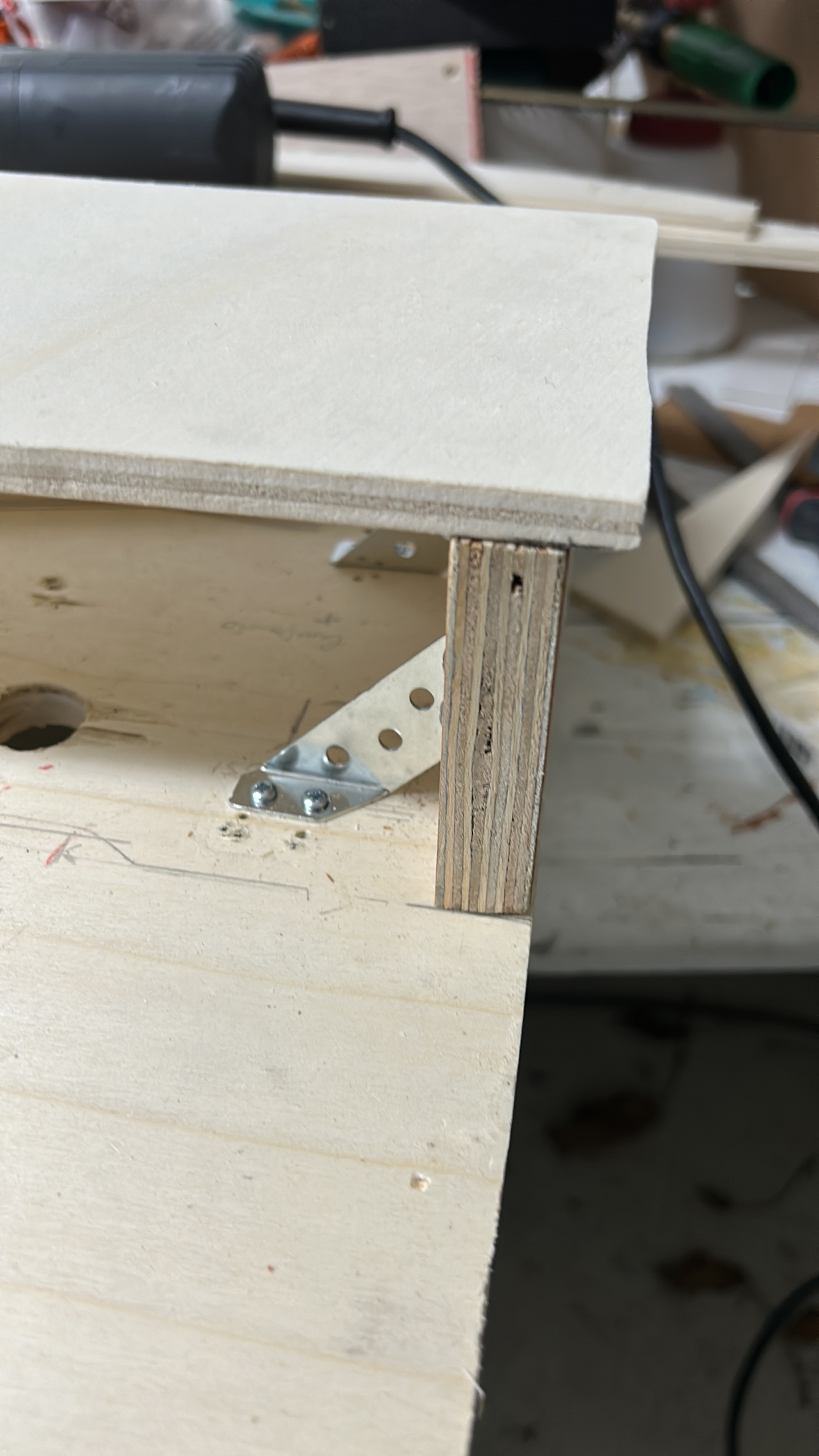

1/3 Van het traject uitgezaagd.
Pijler bevestigd.
Traject steekt iets uit, zagen we laten op maat.

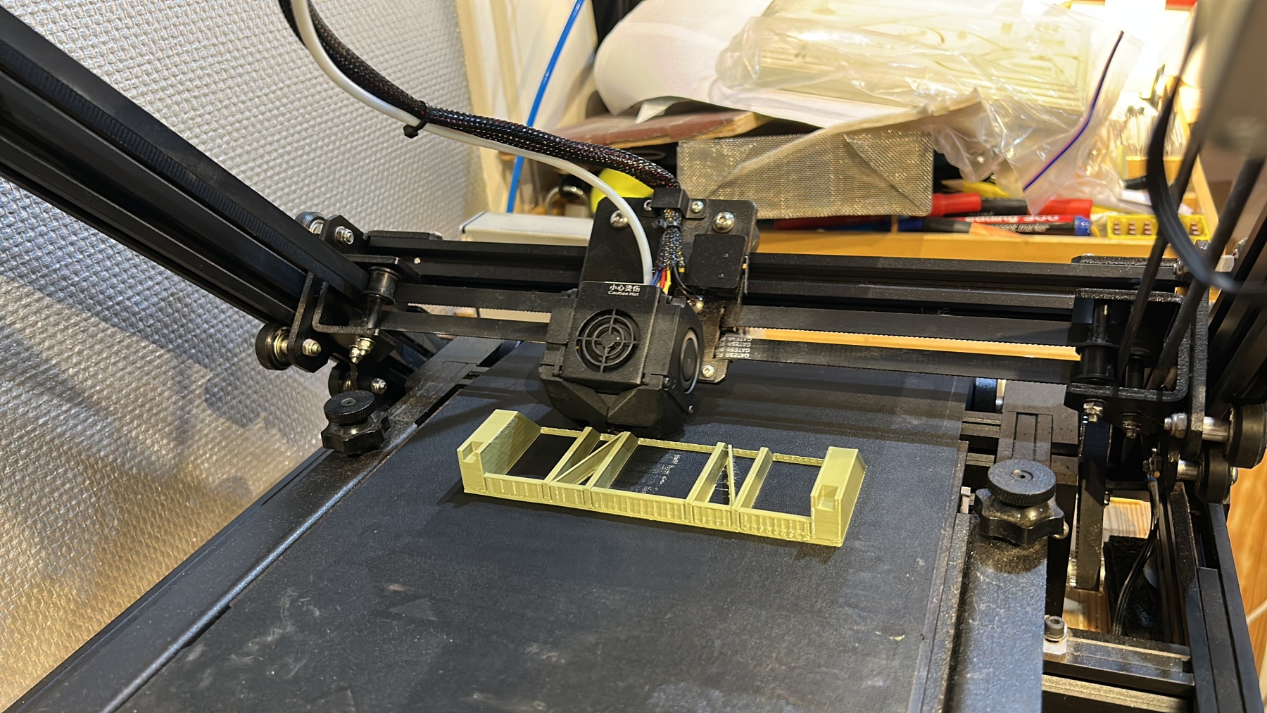

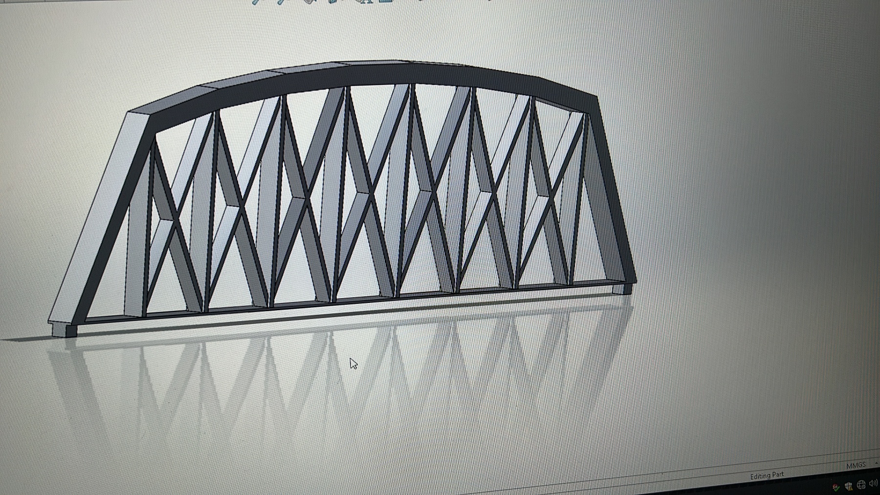

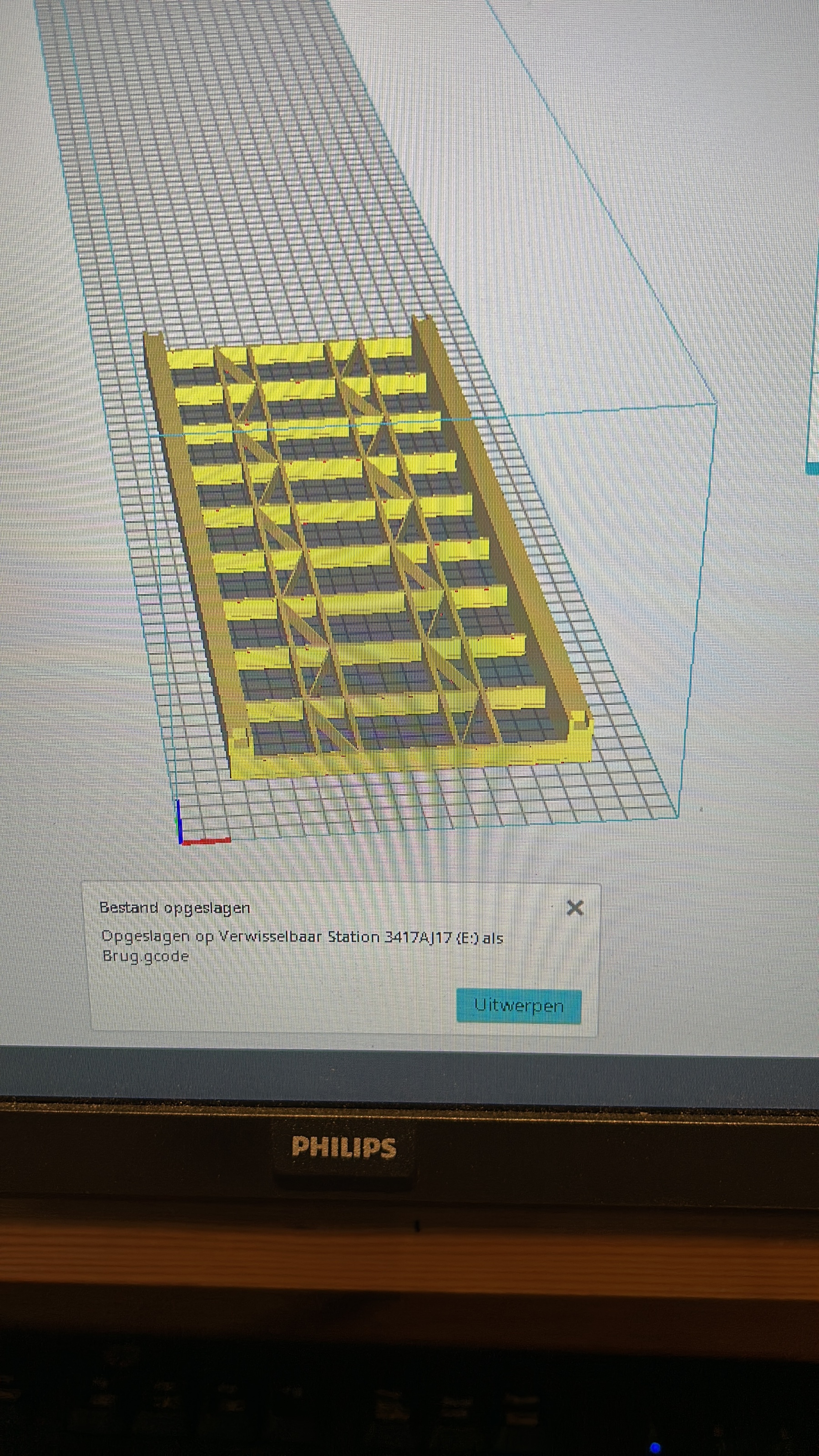

Rijvloer getekend, kan geprint worden met de Creality CR-30 Printmill.
Eerste stukje rijvloer is geprint, nog 46 uur te gaan.
Een stukje bovenbouw, in ontwerp fase.
De brug die als voorbeeld dient.
Wordt vervolgd.
