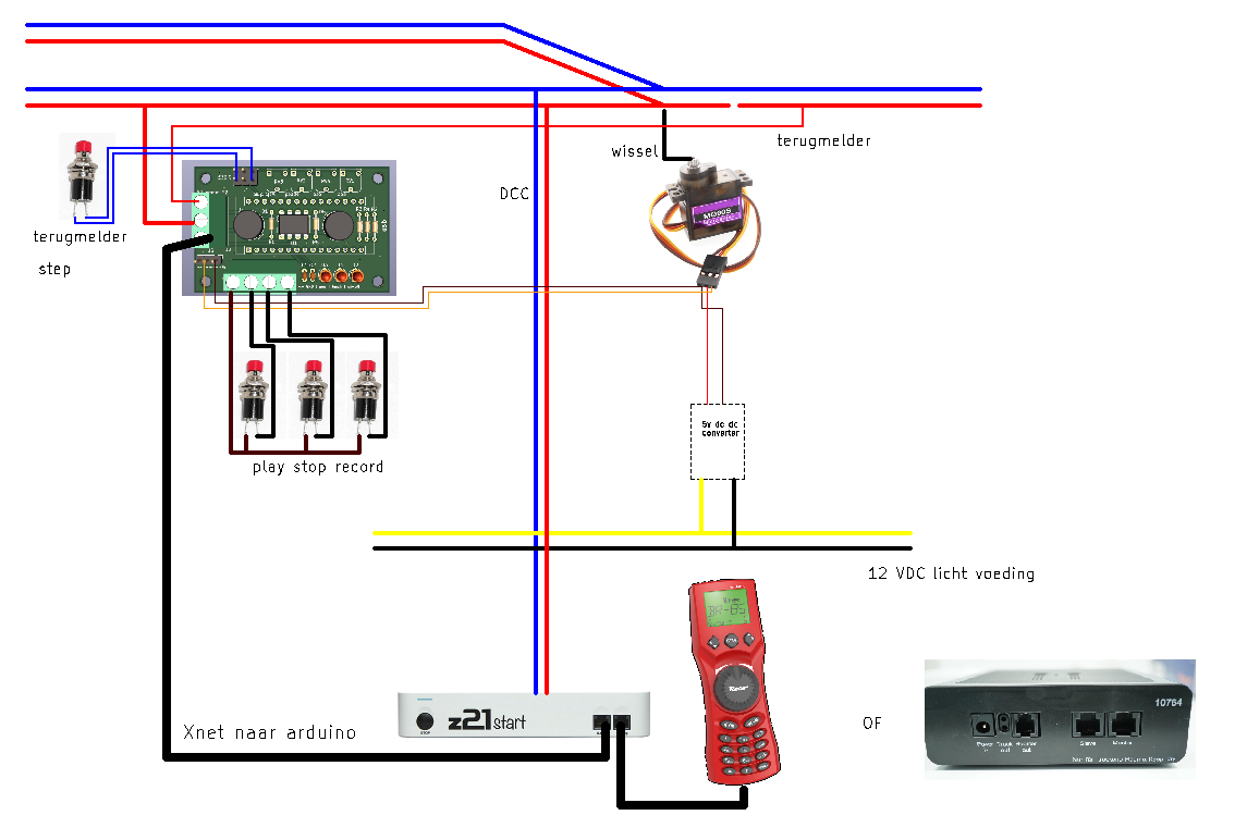

Eindelijk zijn mijn laatste vermiste aliexpress spullen binnen en kon ik eindelijk een van de pendel printen afmaken die ik voor koen had ontworpen voor zijn N-baan.
Koen wilde ook hier graag iets automatisch kunnen pendelen. En toen bedacht ik me om mijn multimaus enhancer code op deze print te zetten en een beetje aan te passen.
En 1 + 1 =
<a href="https://www.youtube.com/v/svUkM0XgKhk" target="_blank" class="new_win">https://www.youtube.com/v/svUkM0XgKhk</a>
Het voornaamste verschil tussen de video's van de multimaus enhancer en bovenstaande, is dat deze print zelf on-board bezetmelders heeft. Ik kan feitelijk hetzelfde alleen zonder DR5000 en zonder bijbehorende digikeijs terugmelders en straks ook zonder de servo decoder.
Dit is het complete aansluitschema.
De servo wordt zodadelijk aangestuurd door de ene overgebleven pin op het board. Die heeft oorspronkelijk een totaal ander doel maar eh... if it works, it ain't stupid  :police:
Het enige nadeeltje is dat de print niet zelf de servo kan voeden. De print wordt gevoed vanuit de z21 (of roco booster) en die maakt er zelf 5v van met een lineaire spanningsregulator. XpressNet is niet bedoeld om de benodigde 'sap' te leveren voor een servo motor. En de spanningsregulator kan ook snel oververhitten.
De servo heeft daarom een aparte 5V voeding nodig. Aangezien er ook al een 12V lijn bij komt voor de verlichting ed, bedacht ik me om die af te tappen met zo'n 35 cent DC DC converter van alie.
