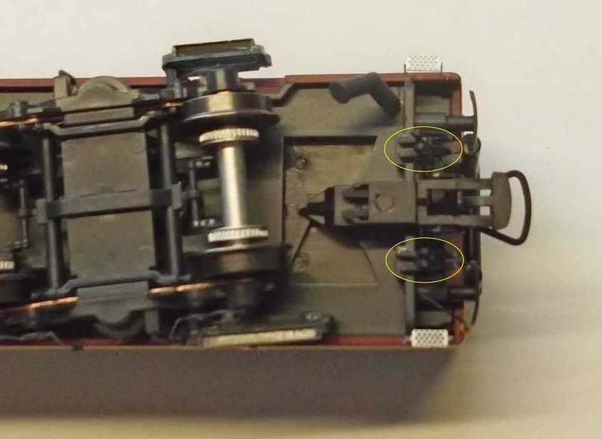

Tegelijkertijd ook wel lastig want die metalen tredes buigen makkelijk om (zitten wel heel goed vast) en bij het verwijderen van de luchtslangen kwam er een traptrede los. Fantastisch mooi materieel maar voorzichtig mee zijn dus!

De luchtslangetjes zijn wel een dingetje, sommige breken inderdaad af.
En dan op zo'n manier dat de koppeling niet vrij kan bewegen, dus dan moet je het stukje weer vlak vijlen, anders krijg je daar ontsporingen door.
Ik heb ze in de meest kortgekoppelde stand met Roco kortkoppelingen, dan gaan ze zonder problemen door 42cm (Piko R2, Roco R3) heen.

, toch jammer dat die luchtslangen zijn vastgekleefd en daardoor, zonder deze te beschadigen, moeilijk zijn te verwijderen

Kan iemand misschien een foto plaatsen van die luchtslangen aan de kopse zijde?
