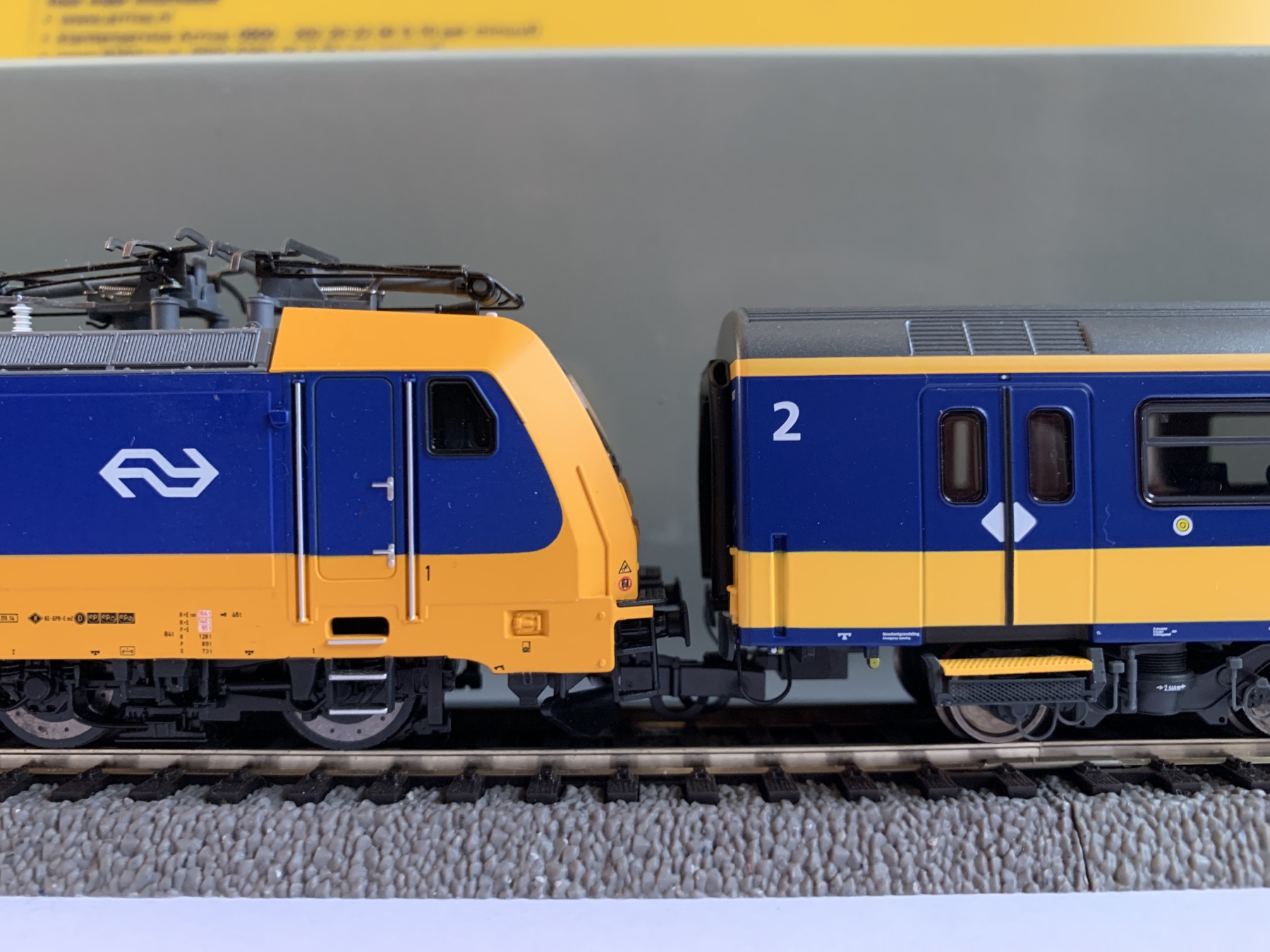

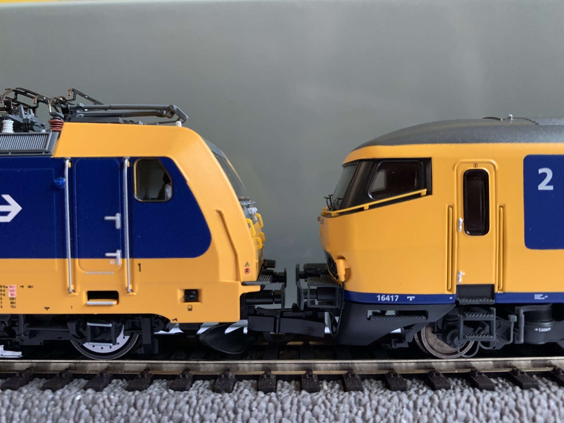

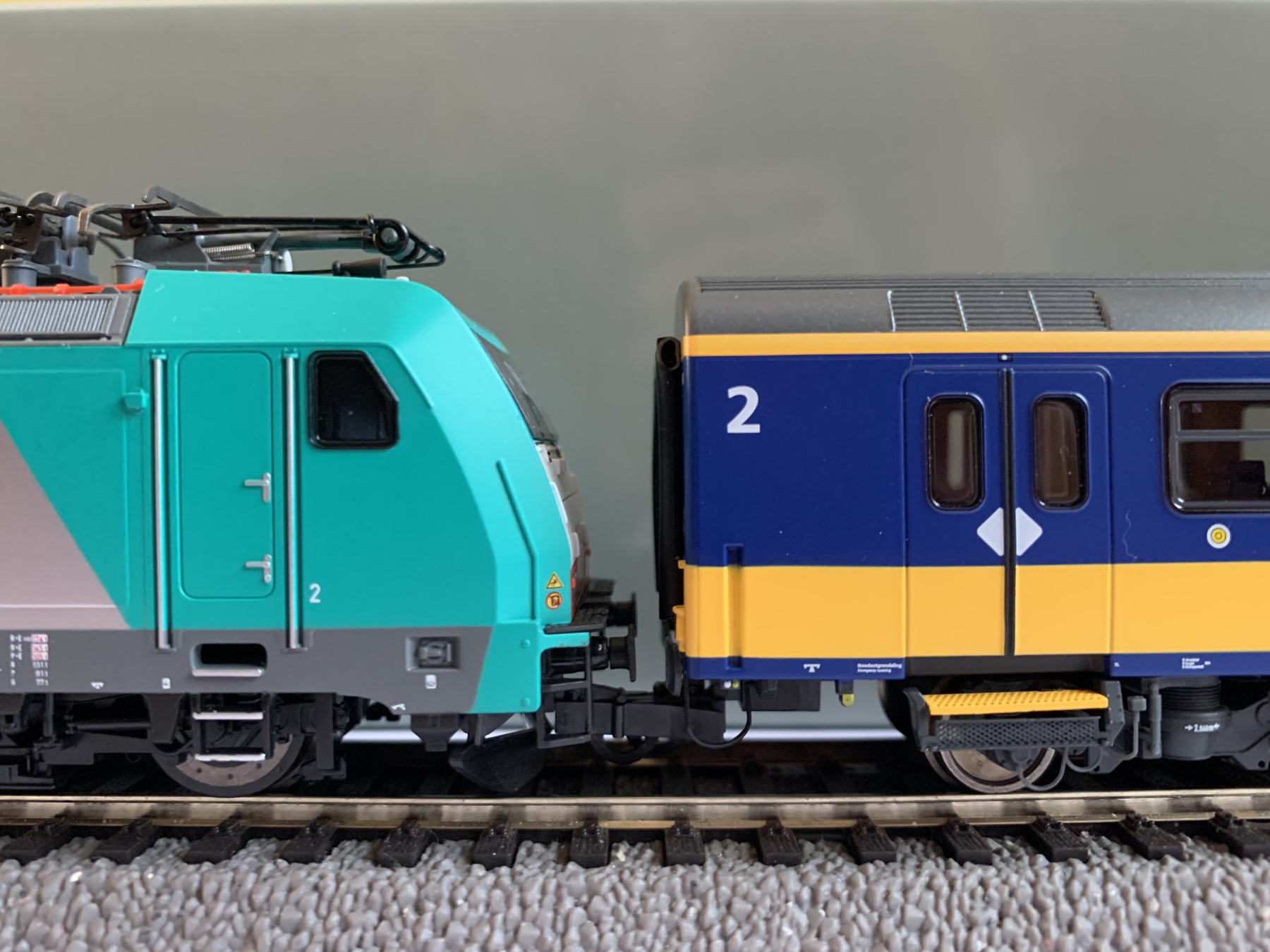

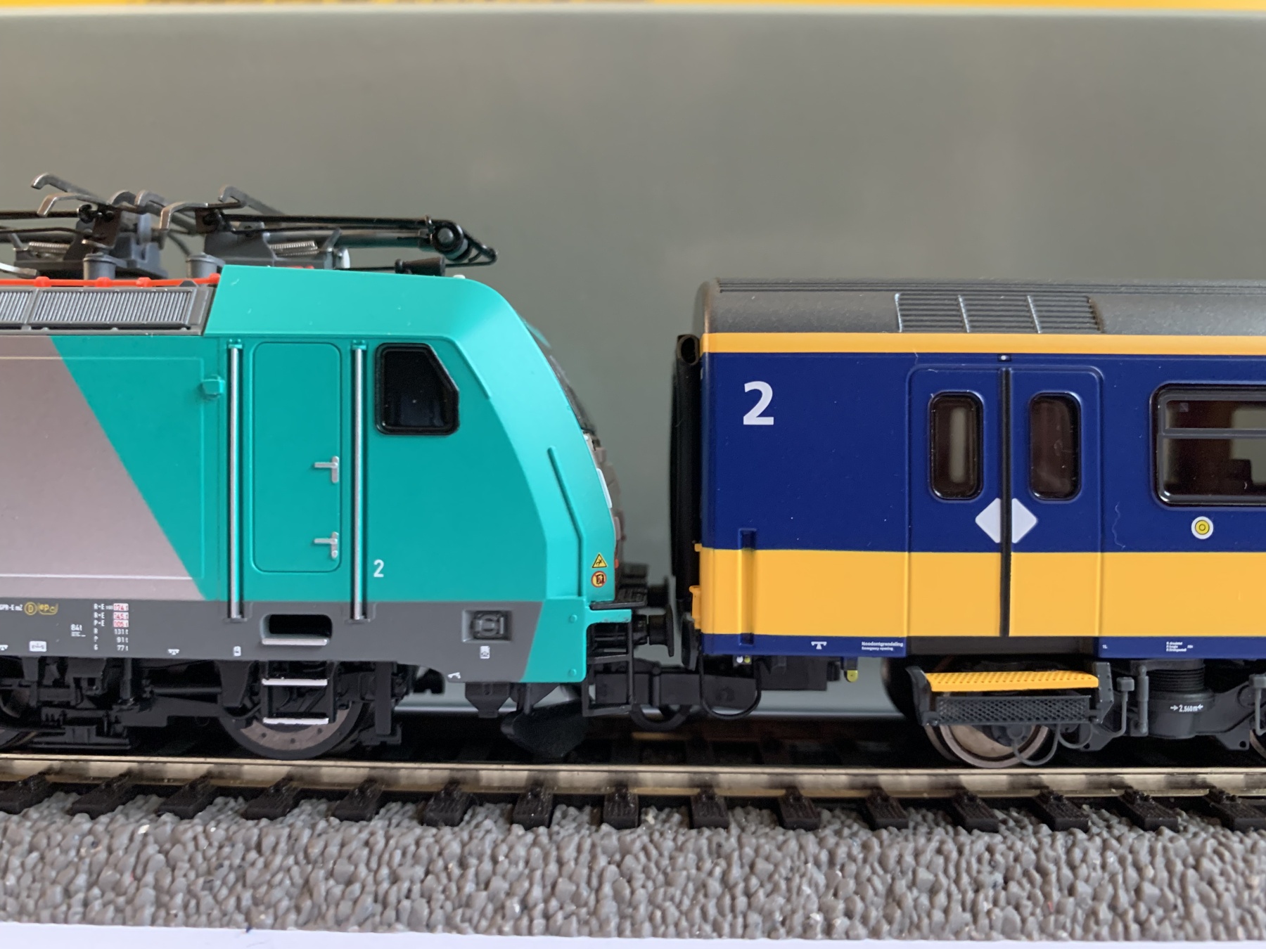

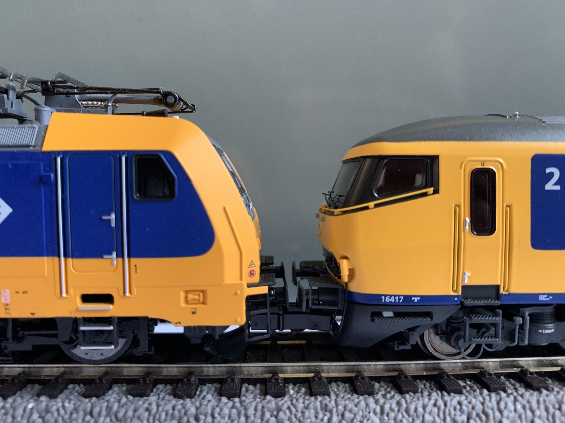

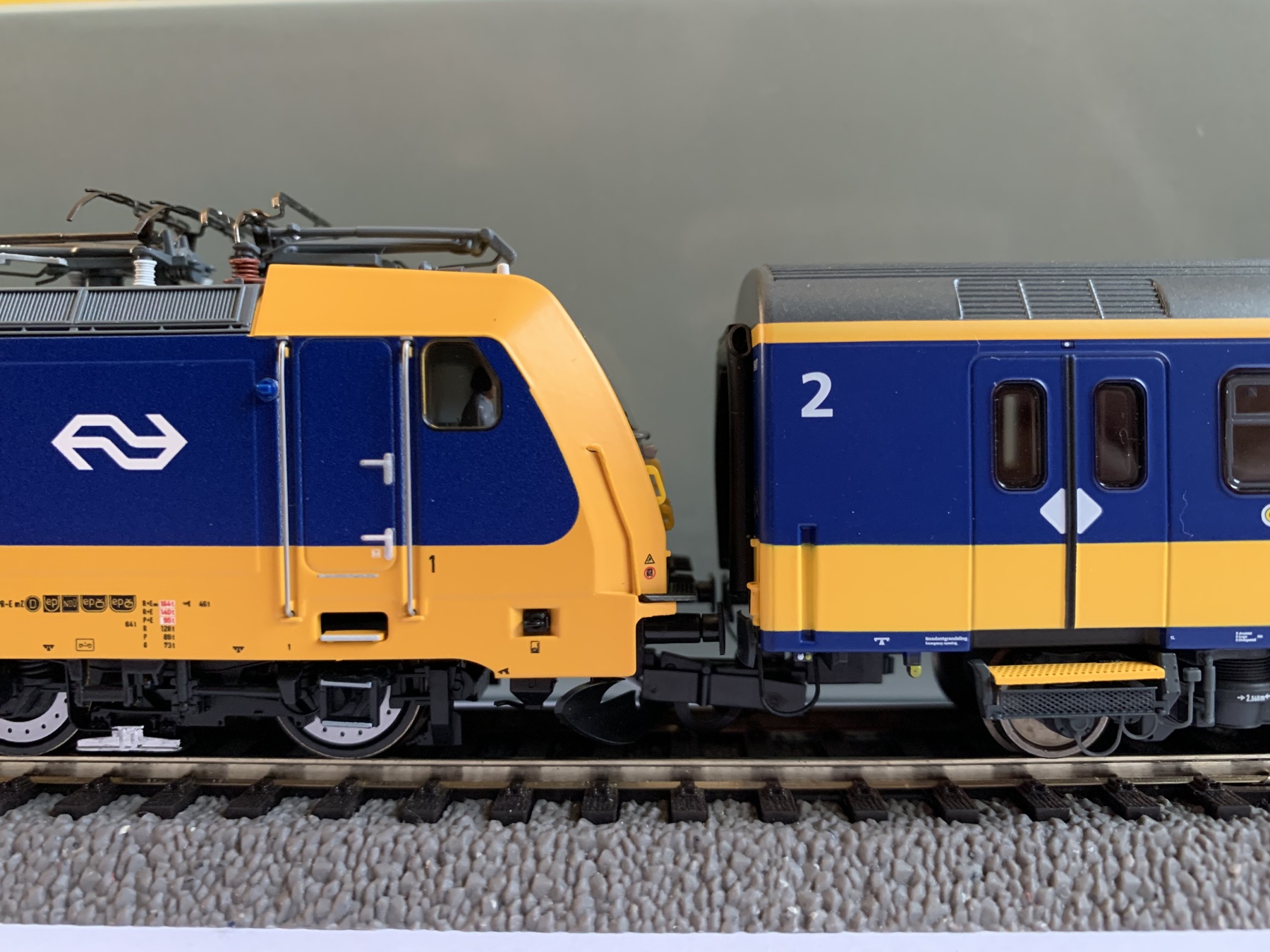

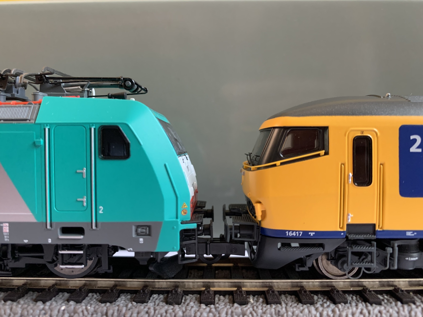

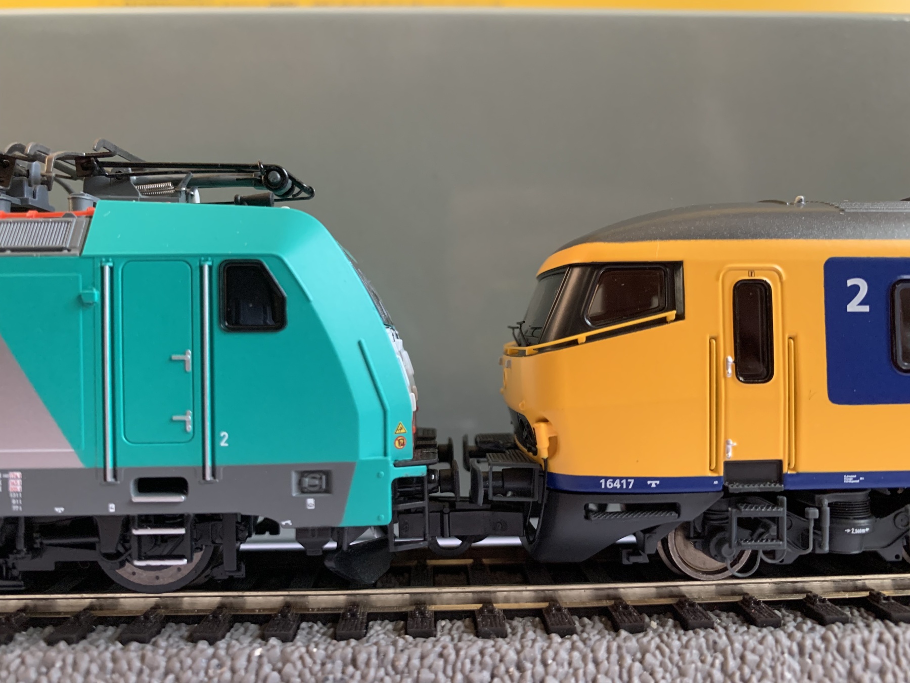

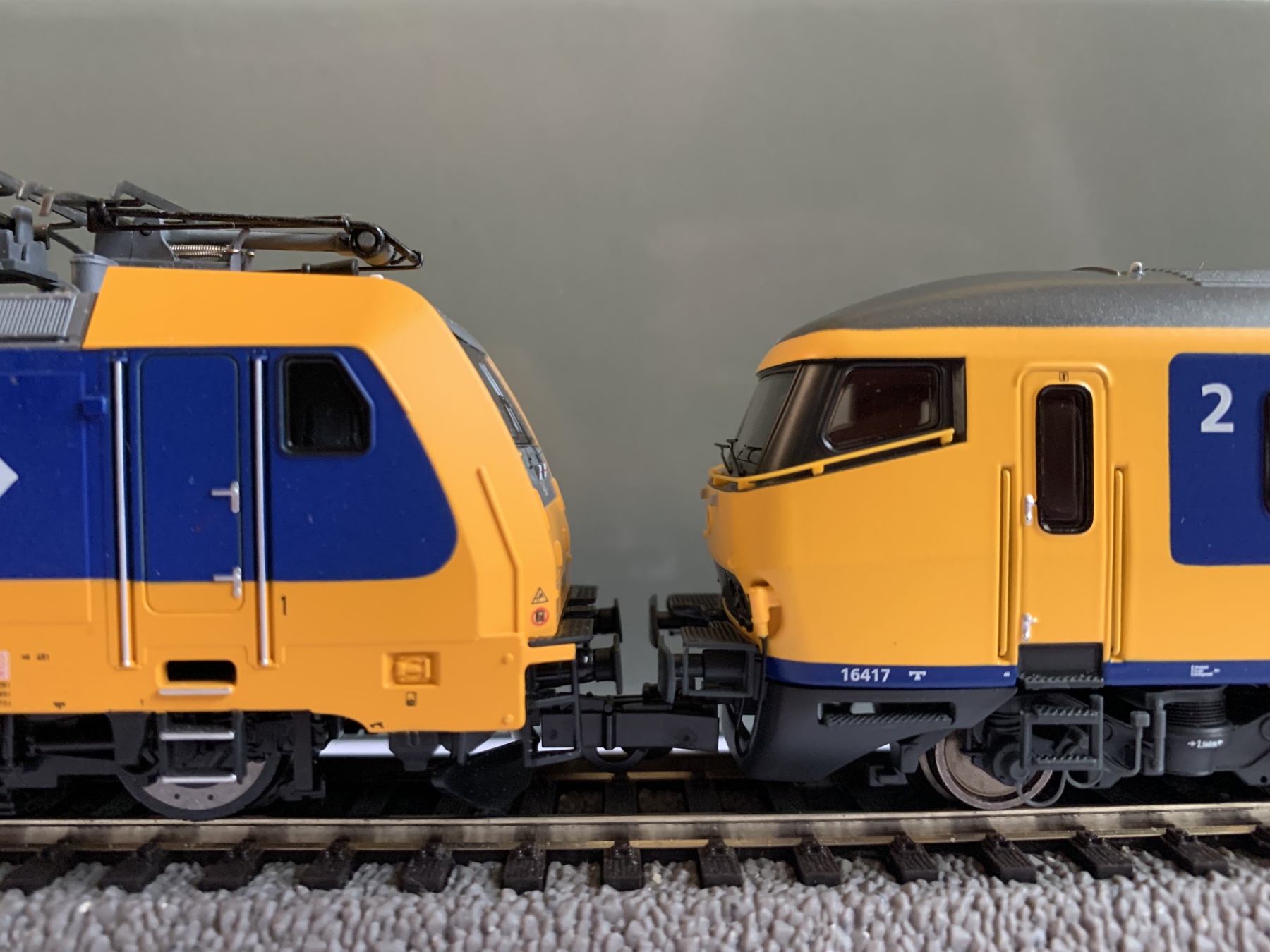

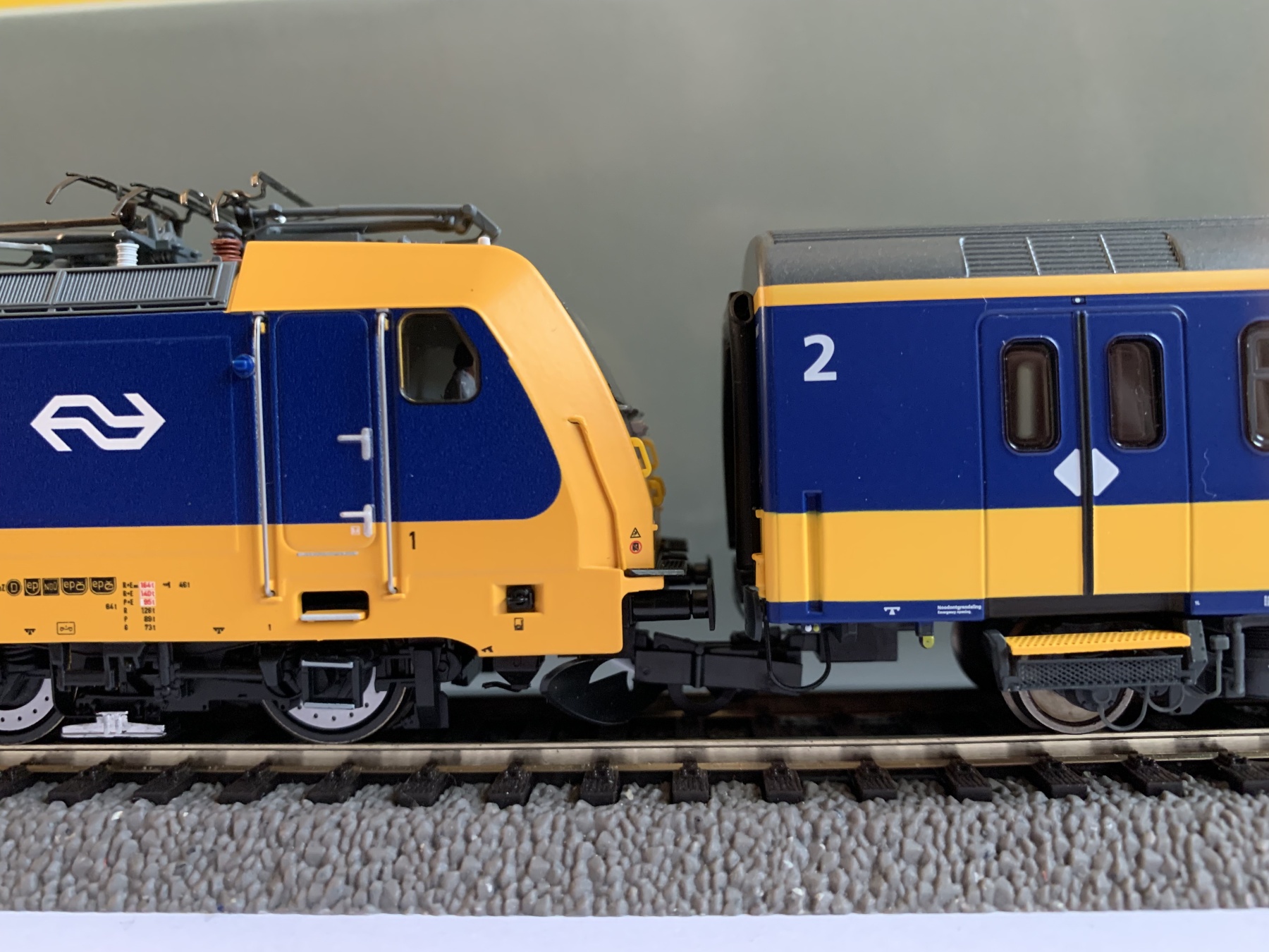

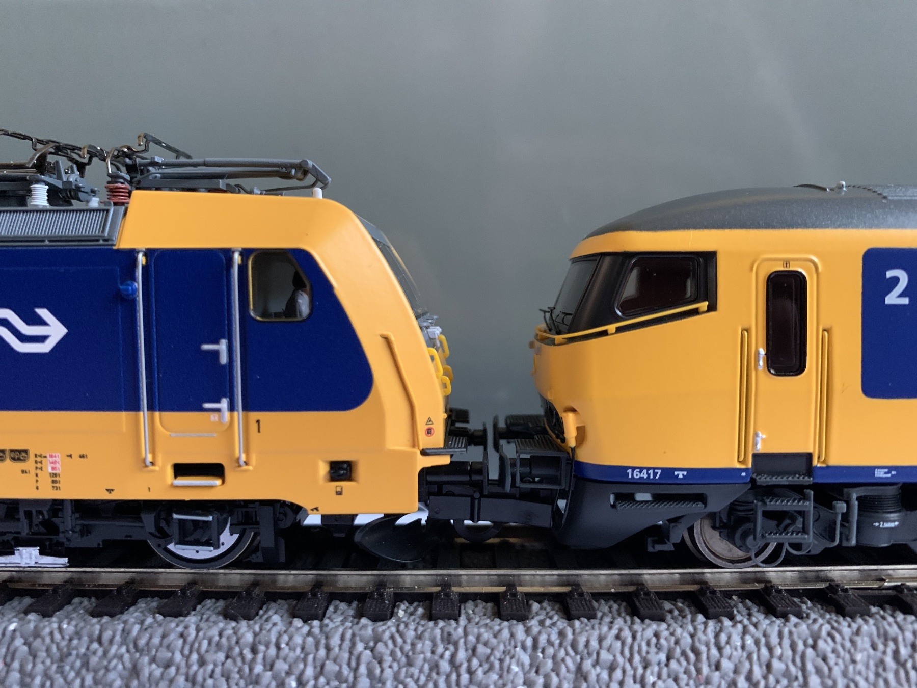

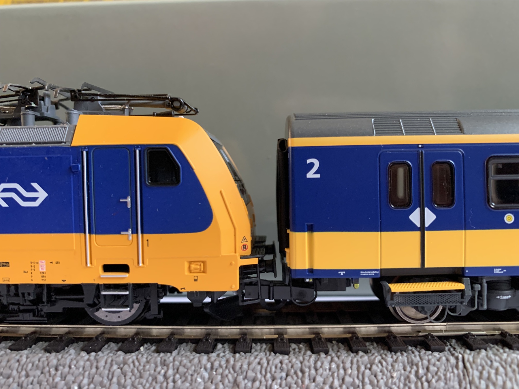

Gebruikte locomotieven:
Roco 70653 NS E186.012
PIKO 59962-5 NS E186.004
PIKO 59950 NMBS 2813

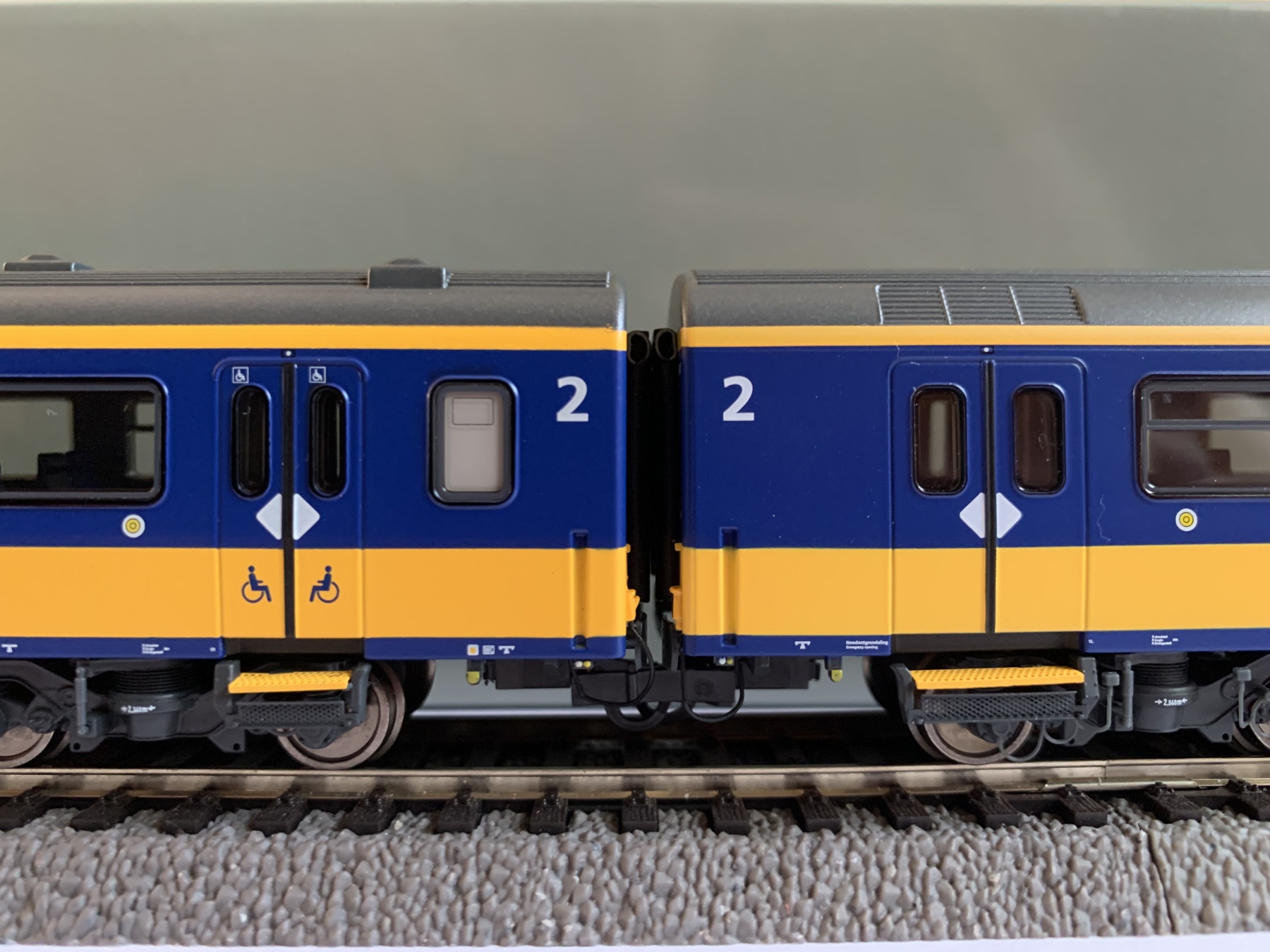

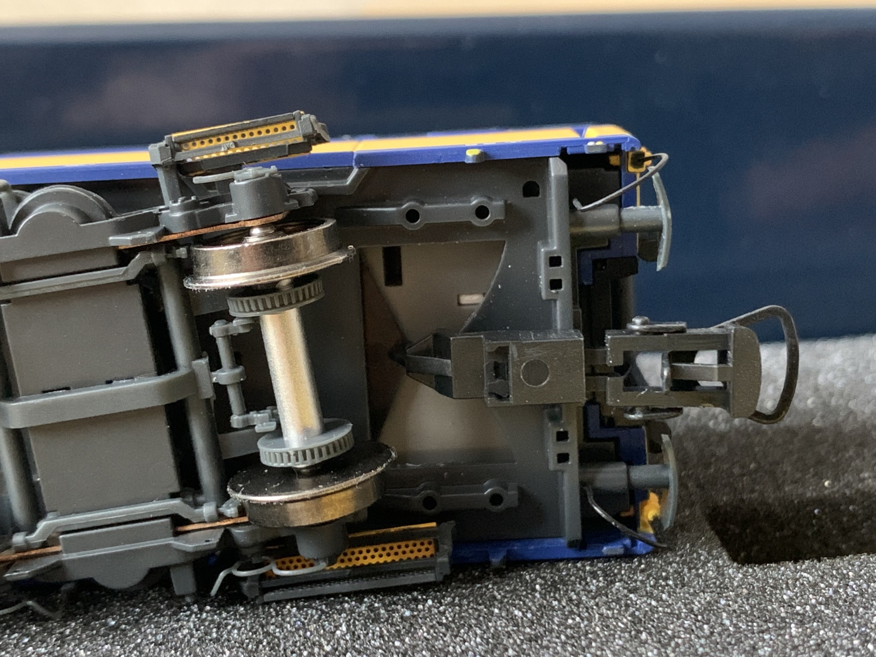

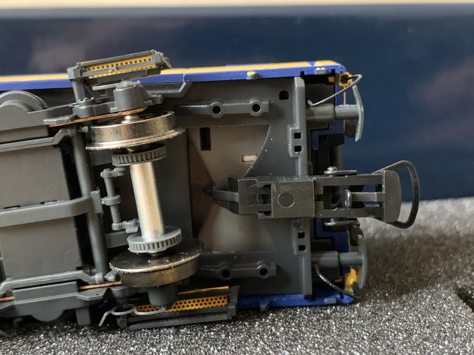

De NEM schachten van de PB Models ICRmh rijtuigen hebben twee standen. Met stand één kon je door 360mm bogen rijden. Hierbij zit er meer afstand tussen de rijtuigen en lok. Bij stand twee zijn de rijtuigen kort gekoppeld. Ik weet niet precies welke boogstraal je dan minimaal nodig hebt. Waarschijnlijk minimaal 420mm? Voor de duidelijkheid. Bij stand 1 bedoel ik de eerste positie waarin de koppeling klikt als je de koppeling plaatst. Dan steekt ie als het ware een klein stukje uit aan de voorzijde van de schacht. Bij stand 2 zit de koppeling iets verder doorgedrukt en zit ie in de schacht zoals je gewend bent bij iedere nem schacht.
Ik heb Roco kortkoppelingen gebruikt.
Roco 186, Bpmez10 rijtuig met koppeling op stand 1.
Roco 186, Bpmez10 rijtuig met koppeling op stand 2.
PIKO 2813, Bpmez10 rijtuig met koppeling op stand 1.
PIKO 2813, Bpmez10 rijtuig met koppeling op stand 2.
PIKO 186, Bpmez10 rijtuig met koppeling op stand 1.
PIKO 186, Bpmez10 rijtuig met koppeling op stand 2.
Roco 186, Bpmbdzf7 rijtuig met koppeling op stand 1.
Roco 186, Bpmbdzf7 rijtuig met koppeling op stand 2.
PIKO 2813, Bpmbdzf7 rijtuig met koppeling op stand 1.
PIKO 2813, Bpmbdzf7 rijtuig met koppeling op stand 2.
PIKO 196, Bpmbdzf7 rijtuig met koppeling op stand 1.
PIKO 186, Bpmbdzf7 rijtuig met koppeling op stand 2.

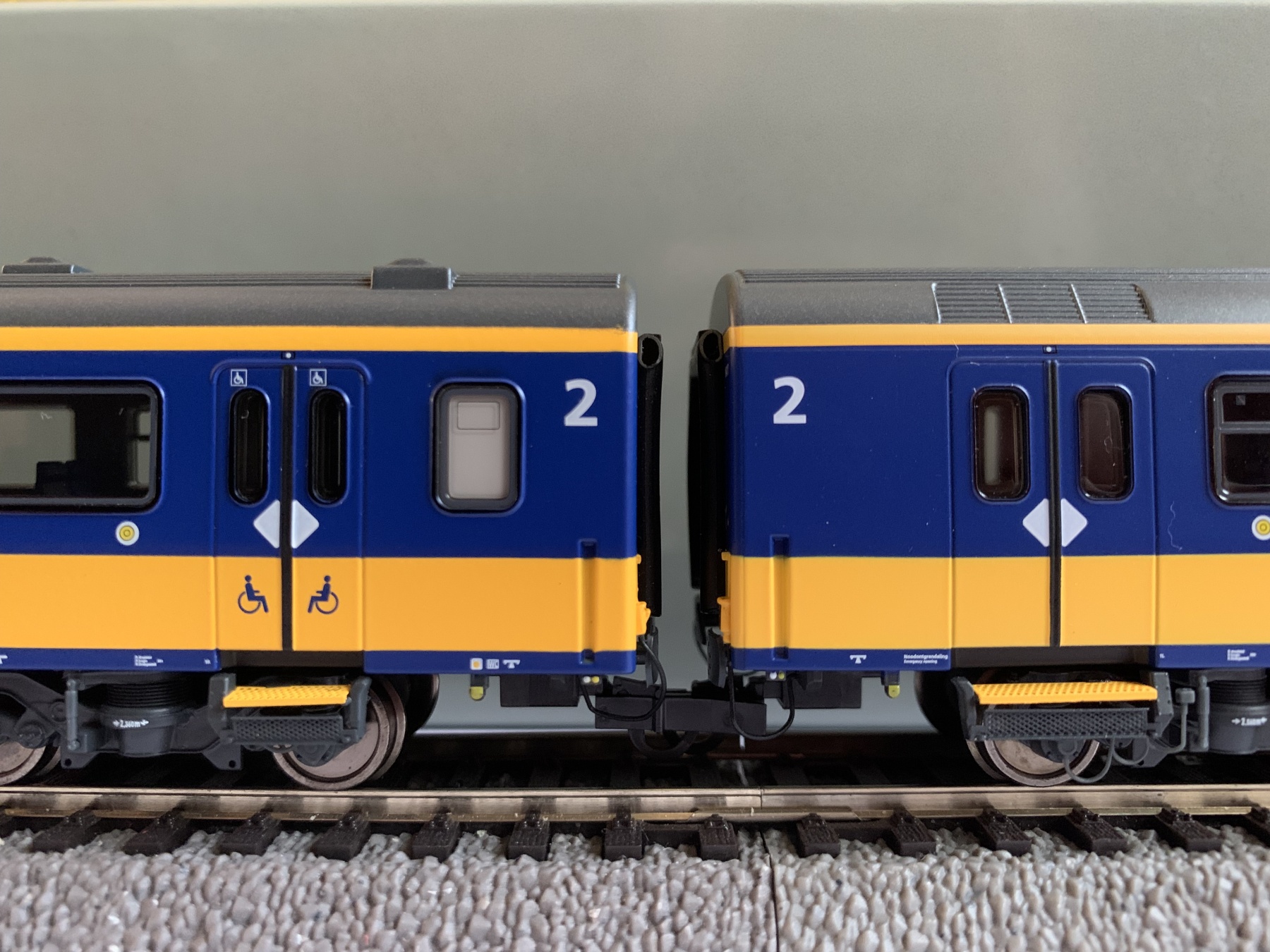

Bpmez10 + Bpmbdzf7 op stand 1.
Bpmez10 + Bpmbdzf7 op stand 2.

Dank voor het delen. Handig dat je 2 standen hebt in de koppelingen, dat heb ik niet eerder gezien (maar misschien mis ik wat jaren modelontwikkeling?). Bij de korte variant zit er nog wel iets ruimte tussen de buffers, maar ivm de balgen valt dat niet op bij ICR zo te zien?
De kleuren etc zien er netjes uit en komen realistisch over. Tov het Piko model iets "voller"/fraaier, zonder meteen te misstaan. Dat is positief (en een lastige balans).

Wat ik, zo afgaande op de foto’s, wel jammer vind bij PB Models is dat uitpuilende randje om de ramen. Ik begrijp dat ze het uitstekende raamrubber willen nabootsen, maar je ziet nu heel duidelijk het blauw al naar buiten komen en dat is niet zoals het hoort. Het DH materieel had dit ook, waarbij het vooral bij de deuren erg opviel en door dit effect krijgen de zijwanden naar mijn smaak een wat onrustig uiterlijk.
Ik zou die uitpuilende rand voortaan weglaten. Het is een beetje hetzelfde idee als met de lasnaden in de daken van de eerste Plan E’s van Artitec. Goed bedoeld om details weer te geven, maar in model pakt het soms te grof uit en smoelt het niet zo lekker.
Verder ogen de rijtuigen erg fraai 👍👍👍

Mij viel de reling op se stuurstandneus op. Strak!

Nog even een foto van hoe de koppelingen er aan de onderzijde uitzien in de diverse posities.
Zeker. De ruitenwissers lijken alleen wel ver van het raam af te staan?
Karst Drenth
  • Berichten: 10490
    • Plan U op Sleutelspoor
Re: PB Models, ICR-rijtuigen
« Reactie #297 Gepost op: 31 August 2024, 11:03:32 »
Die zijn naar voren geklapt om de ruiten te wassen ;) :P
4020 281-4
  • Berichten: 452
« Reactie #298 Gepost op: 31 August 2024, 11:24:43 »
:o Dat was mij nog niet opgevallen. Mijn autistische brein raakt even van slag hierdoor.
Ik neem aan dat dit dus niet zo hoort? Of zou je ze in diverse posities kunnen plaatsen?
Met vriendelijke groet, Christiaan
  • Berichten: 7077
« Reactie #299 Gepost op: 31 August 2024, 11:36:03 »
De wissers zijn van metaal, je kunt ze in elke stand buigen zo vaak als je wilt, tot ze afbreken.  ;D
