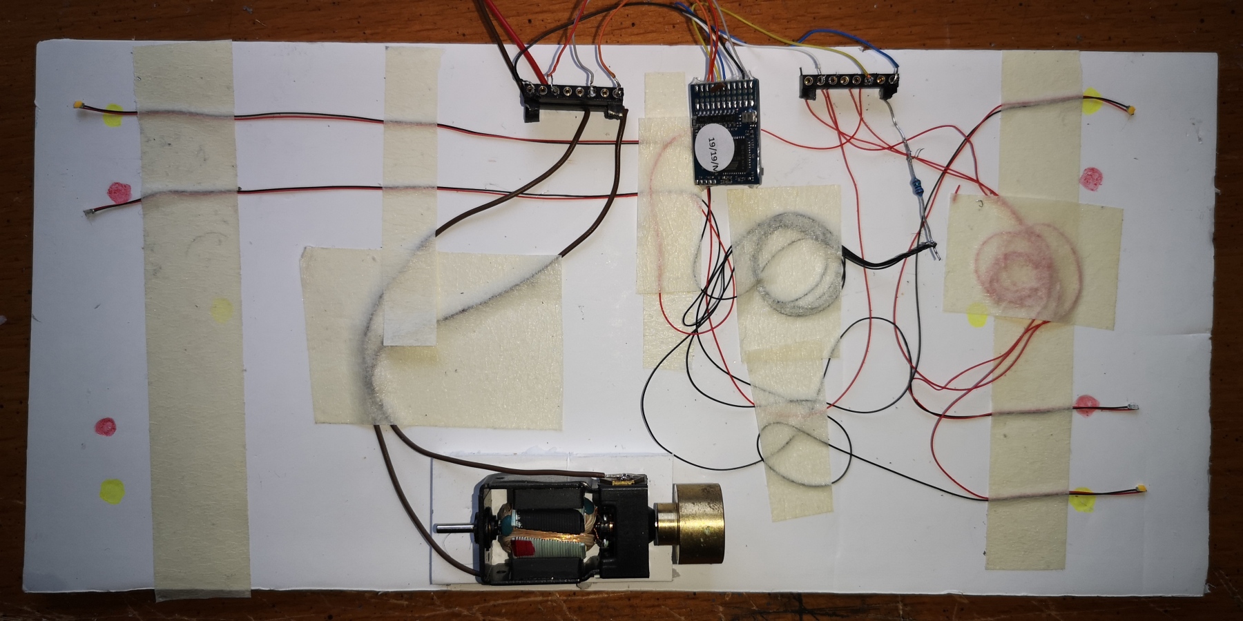

Als complete, vrjwel complete leek op dit gebied heb ik een leken-proefopstellng gemaakt voor wat later in de 5500 moet worden ingebouwd en aangesloten.
Goed.
Motor draait, maar leds laten het afweten.
Andere decoder geeft gee ander resultaat.
Wat doe ik verkeerd?
Leds branden analoog wel.

Berichten: 4509
Re: Instellen seinbeelden met 8-polige decoder.
Reactie #22 Gepost op:
25 February 2022, 11:31:06 »
Misschien de +&- verkeerd om?
En is je weerstand hoog genoeg?
( kan ik zo niet zien, maar niet dat ze al opgeblazen zijn.. )

Berichten: 9201
Reactie #23 Gepost op:
25 February 2022, 12:12:42 »
Nope. Heb de leddraadjes ook al omgekeerd verbonden. Maakt niet uit.
Analoog doen de leds het wel.
Weerstand is 1,5kilo ohm.
Duin aanZee II

Berichten: 2450
Reactie #24 Gepost op:
25 February 2022, 12:49:46 »
heb je de mapping gedaan in de decoder ? Dus aux uitgangen toewijzen aan F toetsen

Berichten: 9201
Reactie #25 Gepost op:
25 February 2022, 12:54:17 »
Ja, met de Z21
Duin aanZee II

Berichten: 2450
Reactie #26 Gepost op:
25 February 2022, 13:41:39 »
blauwe gemeenschappelijke is de + (plus) draad en plaats eens een weerstand apart voor elke led. Rood en wit heeft andere waarden nodig

Berichten: 27101
Reactie #27 Gepost op:
25 February 2022, 13:50:03 »
Om te testen heb je geen afzonderlijke weerstand nodig. Vooropgesteld dat er altijd 1 led tegelijk wordt aangestuurd.
Als je een rode en en witte tegelijk stuurt, dan staan ze feitelijk parallel en zal de witte niks doen.
Reactie #28 Gepost op:
25 February 2022, 13:50:18 »
Andere weerstandwaarden?

Berichten: 9201
Reactie #29 Gepost op:
25 February 2022, 13:52:11 »
Klaas, ik stuur alle leds apart aan, dus een led per functietoets. In de proefopstelling zijn twee leds aangestuurd, die het dus beide digitaal niet doen en analoog wel.
