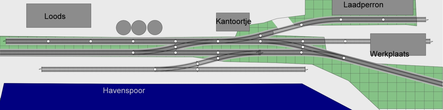

Maar dat vindt t'ie toch teveel rails..?
Och, qua wissels scheelt het eigenlijk niets met de plannen die ik nu ook weer zie voorbij komen. Die tweede (reactie#70)is weer echt leuk is (y)
Maar eigenlijk had ik dat niet gelezen. Ik las alleen dat de boel weer op de schop ging en toen dacht ik, dat het sfeertje dat hij zocht, ook te bereiken is met het reeds eerder voorgestelde plan.

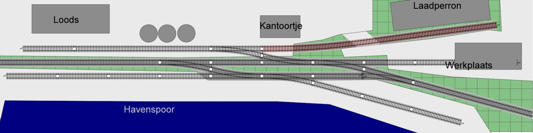

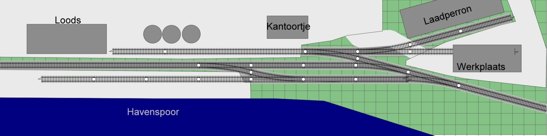

De iets beperktere versie ;D. hierbij heb ik niet gekeken naar de scheiding op de modulebakken, maar dat is een kwestie van heen en weer schuiven:
Omgekeerd kan trouwens ook:
En op basis van de foto:

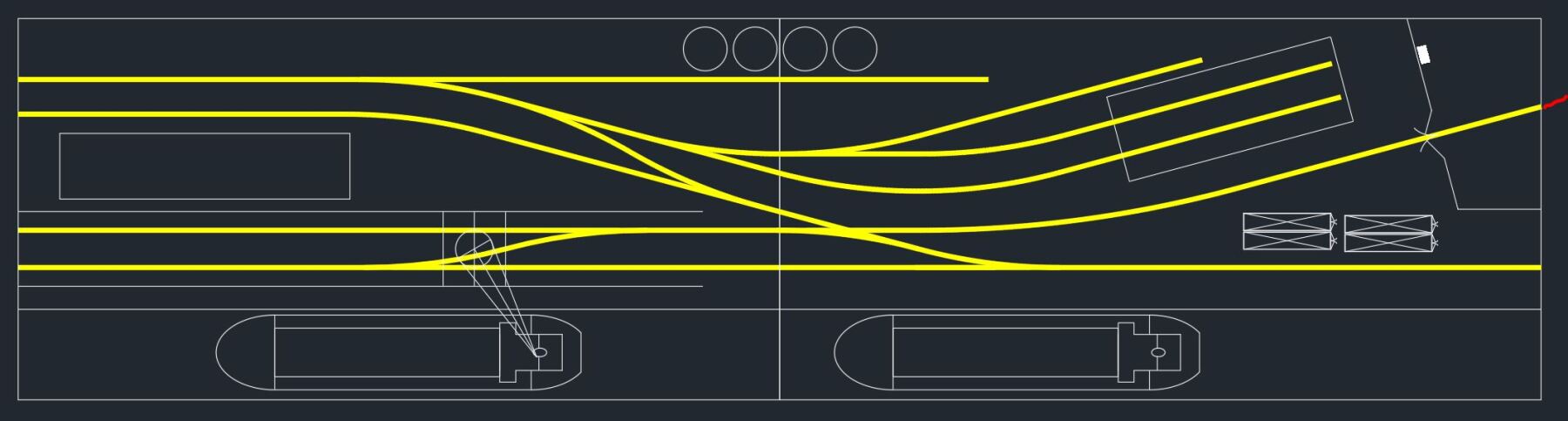

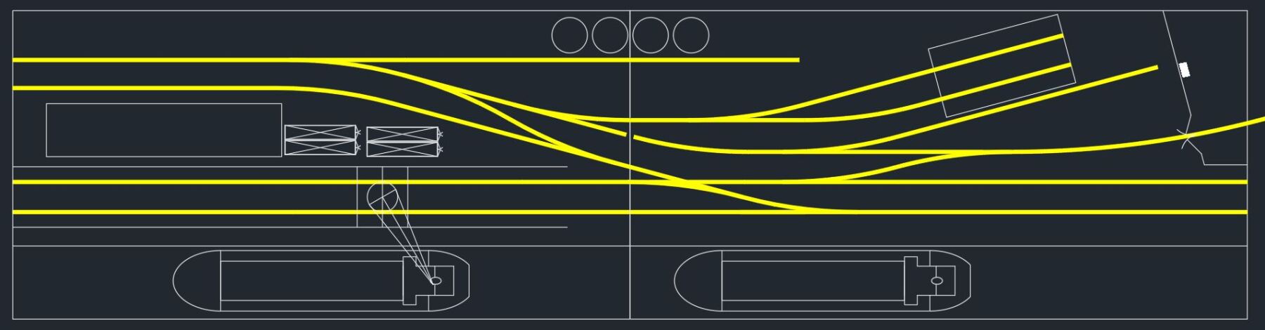

Op de eerste plaats, dank voor alle input. Ik vind het echt heel prettig om mijn idee te slijpen aan alle meningen hier, alle directe feedback en suggesties zijn echt super.
Inderdaad wat Floris zegt, niet zozeer de hoeveelheid rails, maar de oppervlakte die je ermee uitbeeldt. In mijn hoofd wordt dat beter als het iets meer een prototypisch kloppend oppervlak krijgt. Dus inderdaad, niet de halve haven, maar een kade uitbeelden en dan lekker losgaan op de details bij het bouwen. Wat dat aanging vond ik het AKZO-sporenplan dus goed aanvoelen. Ik wil dat overigens niet het letterlijk nabouwen, maar een soort vergelijkbare industriële setting waar spoor en water elkaar ontmoeten, dat spreekt aan en het is lekker groezelig te bouwen.  :)
Dit was mijn laatste tekening, ik zie nu bij het plaatssen dat 'ie bijna gematcht is op de suggestie van Michel. Alleen tak langs de loskade heb ik geskipt, daar er geen directe verlading is tussen trein en scheepvaart.
Dit is nu in PECO Code 100 gedaan vanwege de hele korte wissels. Gezien de lage snelheid lijkt me dat geen issue. Operationeel betekent het dat als je het terrein oprijdt via het spoor langs het water, dat dit stuk (67cm) even lang is als het omloopspoor en het aangelegen opstelspoor. Ik denk dat het daarvan een stukje makkelijker/leuker rangeren wordt ipv altijd per enkele wagon moeten omlopen. Dat zijn dan precies drie 4-assige ketelwagen, plus mijn SIK'je. ;D
Met Piko A red ik dat helaas niet op deze lengte, tenzij ik voor het inrijspoor een cassette maak of iets dergelijks. Ook nog een optie wellicht, een derde module betekent waarschijnlijk op de bank slapen...  ;)

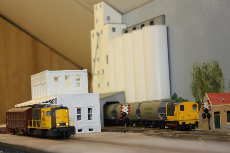

Hoi allen,
Ik reageer nog even op mijnn plaatje en verzoek op meer.
Nu ben ik niet thuis en heb nog 1 fotootje tot mijn beschikking op dit moment.
[/url]
Ik zal morgen eens een overzicht plaatje maken van het geheel, maar is ongeveer hetzelfde als de topic starter wilt maken.
Een rangeer baantje, haventje, wat speelmogelijkheden (oftewel rangeren) en richting het natuur getrouwe.
Tis niet af, de welbekende redenen, verhuizen, vrouw & kindjes, maar langzaam wordt het weer opgepakt  ;)
gr. Marcel
Mvg, Marcel
