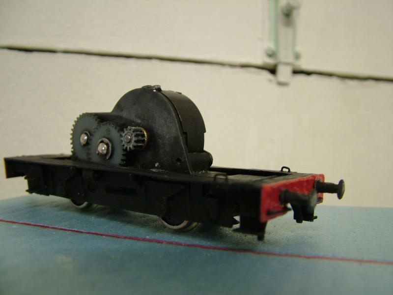

Ik heb gewoon een zakje losse onderdelen open getrokken van een Roco sik daar zitten zoiezo 2 lantaarns in, nepkoppelingen en wat slangen die je kunt gebruiken. aan de andere kant heb ik echter wel gewoon de orriginele koppeling laten zitten. ;)
mvg
Bart

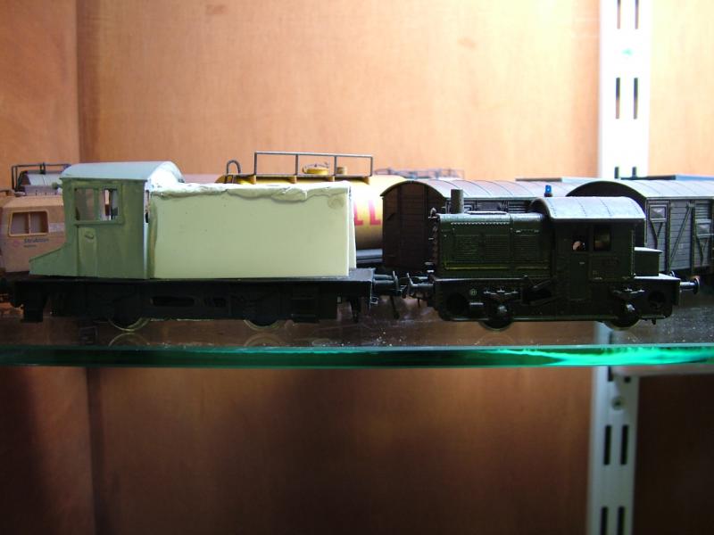

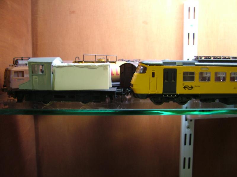

even de grote van de sik  vergeleken met ander materieel:
wat vinden jullie? is hij veel te groot ???
mvg
Bart

  • Berichten: 22984
Re: BNLS-Werkspoor - Ombouw Fleischmann 1306 naar Grote sik
« Reactie #53 Gepost op: 01 April 2008, 12:27:16 »
mvg
Bart
De grote Sik was een verbazend hoge en dikke loc. Forser dan een 2200 of een 2400 bijvoorbeeld.

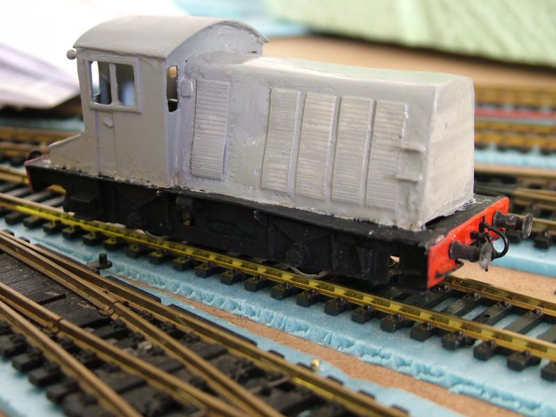

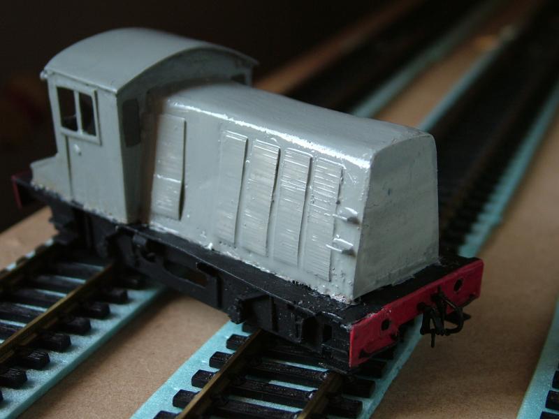

btraornsuhobcd
  • Berichten: 1242
« Reactie #58 Gepost op: 09 April 2008, 19:13:48 »
de vorderingen van mijn sikje gaan langzaam.. ik heb de neus ingekort zodat die wel overeen komt met de orriginele maten maar hierdoor heeft hij volgens mij de Grote sik look deels verloren.
de tussenstand (natte verf) ;):
de cabine met neus zitten nu wel vast alleen moet ik de rand nog wegwerken en de neus voorzien van handgrepen en andere details. nog veel werk te doen dus. ;)
mvg
Bart
