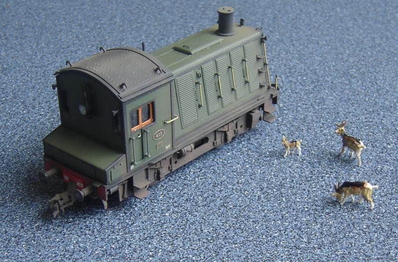

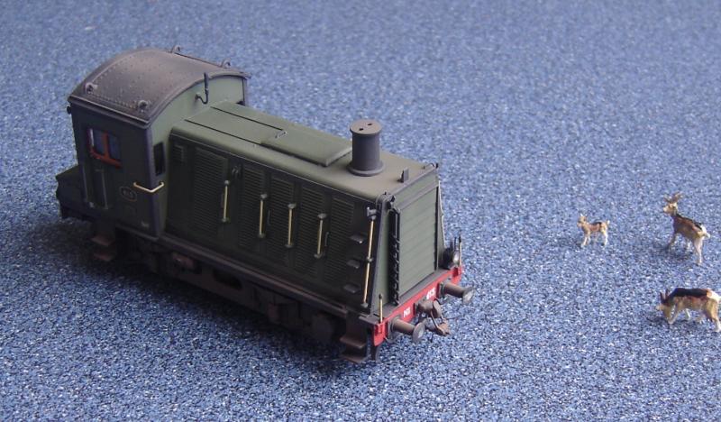

HuubvG
Berichten: 4305
Re: BNLS-Werkspoor - Ombouw Fleischmann 1306 naar Grote sik
Reactie #262 Gepost op:
28 April 2009, 12:24:12 »
Ze is gereed:
RobbertJan
Berichten: 3552
Mcn NSR Groningen.
Reactie #263 Gepost op:
28 April 2009, 12:26:10 »
Heel strakke machine, dat is een echte aanwinst

btraornsuhobcd
Berichten: 1242
Reactie #264 Gepost op:
28 April 2009, 12:27:13 »
Héél mooi Huub, het eindresultaat mag er zeker wezen!!!
Gerrit F
Berichten: 2090
Zelfportret
Reactie #265 Gepost op:
28 April 2009, 12:34:41 »
Knap werk!

Matthijs van Heijningen
Berichten: 2423
Reactie #266 Gepost op:
28 April 2009, 12:43:53 »
Echt een super strak model geworden
mpol
Berichten: 389
Reactie #267 Gepost op:
28 April 2009, 13:53:18 »
Dat ziet er idd erg goed uit
bas den boer
Berichten: 401
Reactie #268 Gepost op:
28 April 2009, 14:24:42 »
dat ziet er mooi uit

Dennis83
Berichten: 631
Reactie #269 Gepost op:
28 April 2009, 14:25:32 »
Dat is erg netjes geworden
