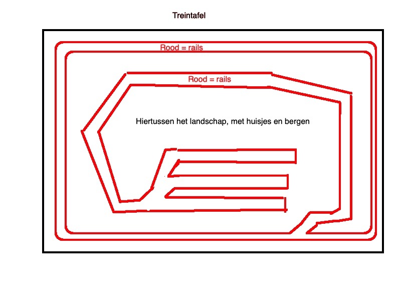

Ik zal proberen duidelijk te maken wat ik bedoel.
Ik ga uit van het gebruiken van de strokenmethode. Zie de link, hoofdstukken Open onderbouw en Stroken. Daarbij maak je de rails in feite los van de rest van de tafel (het landschap, huisjes en poppetjes).
In het plaatje zijn de rails rood aangegeven. Alleen dat stuk, daar zou je dus isolatieplaat onder leggen. Daaromheen is het landschap. Dus stel dat je rails en landschap op gelijke hoogte wil hebben en je gebruikt 30mm isolatieplaat, dan moet het landschap 30mm hoger liggen dan het houtwerk waar de rails op ligt. Dat zou mijn eerste zorg zijn.
Het tweede is hoe werk je het af? Want zowel als de rails hoger ligt dan het landschap of op gelijke hoogte, je zou toch de overgang tussen de isolatieplaat van de rails en het landschap netjes willen afwerken. Hoe doe je dat? Kan je de rail netjes verven o.i.d.
Ten derde vraag ik mij af of 30mm bij gebruik met de strokenmethode echt nodig is. Het geluid van de trein dendert immers niet over de hele tafel. Zou je niet met dunner toe kunnen?

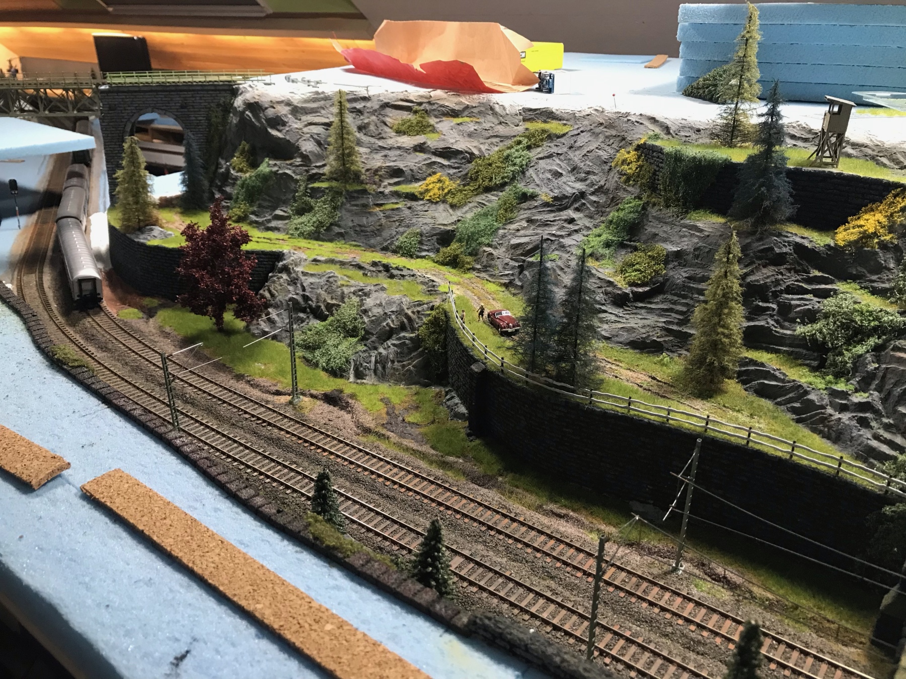

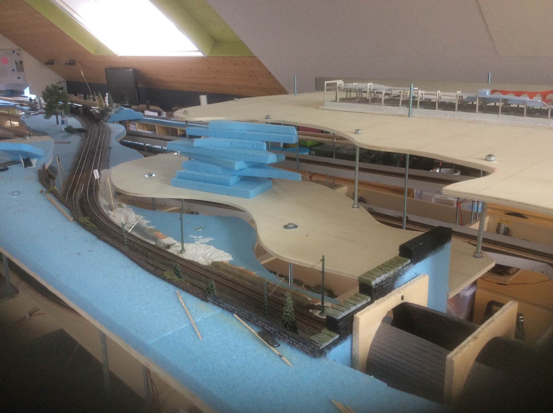

Hoi Erik,
Ik doe in principe het zelfde. Ik gebruik hierbij 9mm populieren multiplex met daarop 20 mm xps. Die doe ik op alle zichtbare delen. Dit om zowel geluid te dempen maar ook om bv greppels en slootjes makkelijk in het landschap te kunnen maken.
Hieronder even 2 foto’s van deel van mijn baan bij eerste opbouw en in de eindfase
Omdat je het landschap uiteindelijk toch aanwerkt tot tegen de railbedding zie je niets meer terug van de xps laag.
De hele combinatie van populieren multiplex en xps zorgt voor een sterke maar ook lichte comstructie.
Gr Frank
