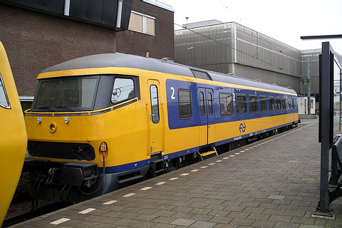

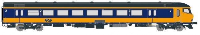

Deze.
ET
Haman
PBModels
« Laatst bewerkt op: 23 November 2025, 20:06:30 door Huup »

Je vergelijkt nu ICRm met ICR origineel. ICR origineel had, uitgezonderd de Benelux (waar PB het stuurstandrijtuig  dan ook van maakt) geen stuurstandrijtuig. ICRm(h) had wel een stuurstandrijtuig, PB maakt alleen ICRmh vooralsnog, eveneens met stuurstand https://www.pbmodels.nl/product-categorie/icrmh-intercity-direct/. Dus nogmaals.....
  • Berichten: 9240
Re: ICR-rijtuigen, voor welk merk ga je? LSmodels, PBmodels, Exact Train of Piko?
« Reactie #2077 Gepost op: 23 November 2025, 20:28:32 »
Het was niet de bedoeling ICRm met ICR te vergelijken. De bedoeling was te duiden dat bij het hele complex ICR de Bs ontbreekt en er dus geen complete set van ICR is aangekondigd, noch wordt uitgebracht.
Bij mijn weten was er wel degelijk een ICR Bs, zie fotoos, tenzij dat ding toen al onder ICRm viel (niet bij mijn weten). Dan nog brengt PB deze kleurstelling niet uit en is er dus geen sprake van een complete set.

Goed. De foto van Hamans website toont dus een ICRm als ik het goed begrijp. Die reed toch met ICR's? In de kleurstelling van ICR, dus zonder witte witte bestikkering op de deuren?
« Laatst bewerkt op: 23 November 2025, 20:44:33 door Huup »
Sicco Dierdorp
  • Nostalgist
  • Berichten: 3689
    • Flickr
« Reactie #2080 Gepost op: 23 November 2025, 20:45:51 »
Nee, ICRm BDs-stuurstanden reden met ICRm. Het waren voormalige BKD rijtuigen ICR. Ingezet vanaf 2004, dus in vaste ICRm-samenstellingen met een 1700
Enkel in de ombouwfase (1999 tot uit mijn hoofd 2006 ergens) reed ICRm en ICR gecombineerd, maar niet in trekduwbedrijf, enkel in het aflopende klassieke getrokken treinbedrijf
