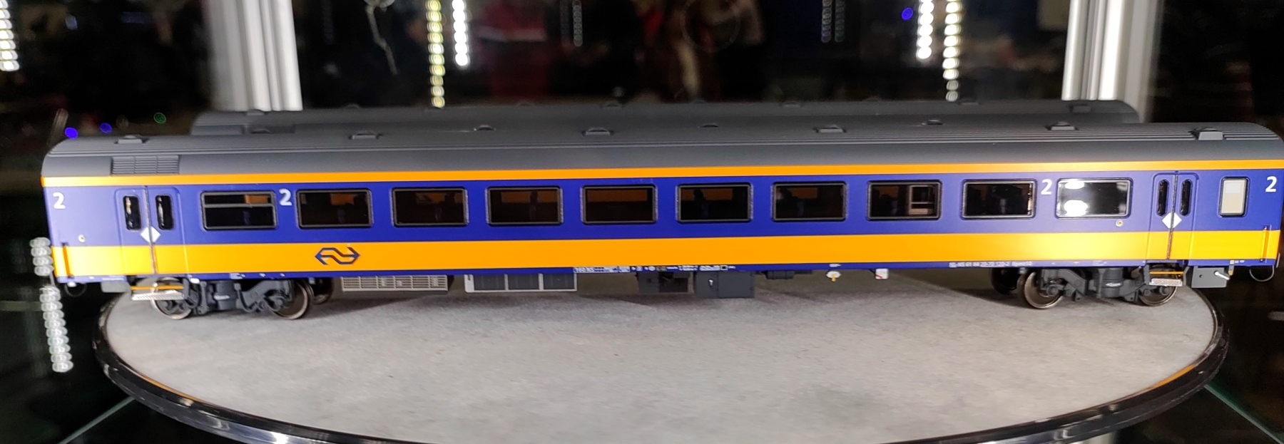

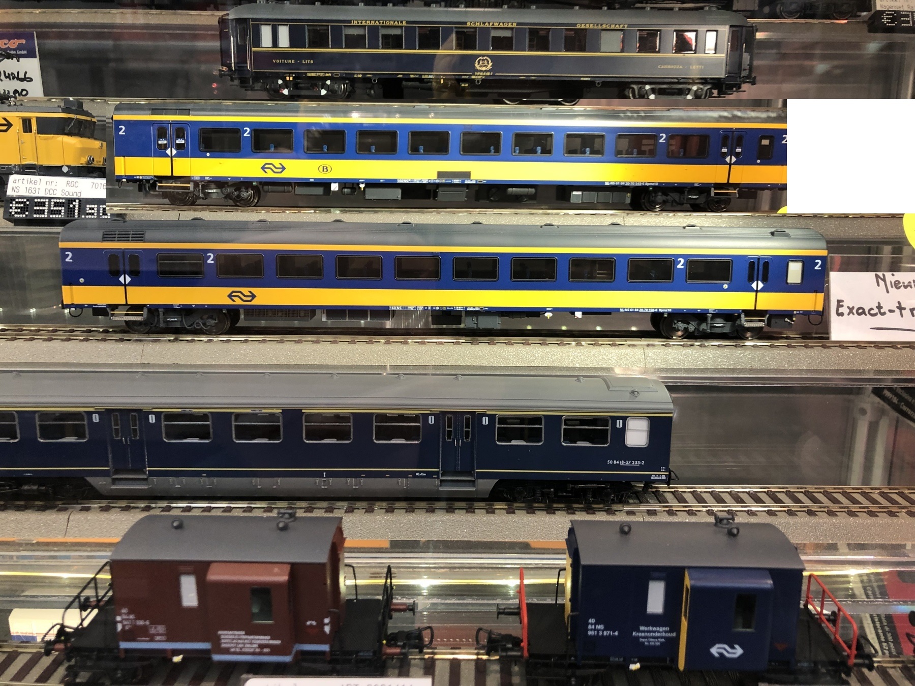

Volgens mij zit er een rare vertekening in de foto. De ramen van het bovenste rijtuig divergeren: naar links lijken ze hoger te worden.
Groet, Frank

Misschien kan Sander. eens de rolmaat tegen een echte aangooien en de hoogte van de gekleurde banen opmeten alsmede de maat tussen onderkant bak en onderkant raam en dan ook meteen de hoogte van een raam.
Dan heb je gegevens en kan je gedeeld door 87 op je model kijken of iets klopt of niet.
gr. Ed

BKD rijtuigen hebben zowel tweedelige als driedelige roosters. Beide gevallen gaat het om rijtuig BKD 82-70 921. De bovenste is gemaakt in januari 2005, de onderste in oktober 2005.
Beiden zijn eigen foto's
Op de bovenste foto kun je trouwens goed zien hoever de gele band gezakt is van ICR naar ICRm. Wat in die tijd regelmatig voor kwam is dat ICR met ICRm deuren rond reed. (De voorraad deuren zal al wel allemaal ICRm beschildering gehad hebben naar ik aanneem.)
Als er behoefte aan is wil ik best de rolmaat een keer tegen ICR houden. Geen punt.
Als er iemand handig is met fotoshop oid....: denk als je de gele band van het ET rijtuig een fractie hoger maakt en de gele bies juist twee fracties dunner....  denk dat het rijtuig dan prima uit de verf komt.
De verhouding (hoogte) tussen de vensters en de ramen in de deuren lijkt ET beter voor elkaar te hebben dan LSM
Mvg
Sander.

Het gaat behalve om de millimeters ook om de algemene indruk, de NS heeft blijkbaar de raampartij in het midden van de blauwe baan bedacht en dat klinkt vrij logisch. Als dat dan anders wordt weergegeven op een model valt het op dat er iets niet helemaal lekker zit.
De vorige Nederlandse rijtuigen van ET hadden ook een aantal afwijkingen met de bedrukking e.d., dat werd dan wel bij de volgende batch hersteld dus misschien doen ze dat hiermee ook.
Klopt, moet je eens kijken wat er gebeurt als je het bovenste rijtuig naar links verplaatst! De foto is absoluut vertekend.

Ik heb net een foto van een ICRm opgeblazen.
Als ik de blauwe band onder de ramen meet op 2cm, dan meet de blauwe band boven de ramen 1,9cm
Beide rijtuigen (ET en LSM) wijken daarvan af. Beide in de andere richting, wat het optisch verschil tussen de rijtuigen nog groter maakt.
Mvg
Sander.

« Reactie #699 Gepost op: 18 December 2022, 14:07:28 »
Het grootste verschil bij de modellen van LS en ET is de bovenzijde van de blauwe baan. Deze moet opties gezien tpv de deuren, halverwege de bovenzijde deuren en het grijs van het dak zitten. Dit is bij bovengenoemde merken onjuist. Bij foto’s van de Piko-modellen is dit wel goed aangebracht. Ik ben benieuwd hoe die de productiemodellen van PB eruit gaan zien, hun handmonsters zien er niet verkeerd uit.
Foto is door glas gemaakt. Dat verklaart het denk ik.

« Reactie #701 Gepost op: 18 December 2022, 16:07:37 »
De vertekening door het glas lijkt me zeer gering.
Bij het bovenste (LS) rijtuig is de blauwe baan in hoogte min of meer gecentreerd over de ramen, zoals het hoort. Het grijze dak tov de bovenzijde deur, onderzijde rooster, wijkt af van de werkelijkheid. Dit zou iets lager moeten beginnen. Dit verklaart ook het ogenschijnlijk te platte dak van het LS rijtuig.
Bij het onderste ET rijtuig is de bovenzijde van de blauwe baan OVERduidelijk te laag gepositioneerd. De gehele blauwe baan is in hoogte gezien NIET gecentreerd over de ramen.
Voor zover ik nu kan oordelen:
LS: het grijze dak moet iets lager beginnen, net onder het rooster.
ET: blauwe baan aan de bovenzijde te laag aangebracht en blauwe baan, mede daardoor, fors uit verhouding niet meer in hoogte gecentreerd over de ramen. Ook duidelijk te zien boven de deuren.
PB: de kleursamples op de website van PB zien het er wel correct uit.
Piko: de foto’s van de rijtuigen zien er voor wat betreft de plaatsing van de blauwe baan ook correct uit.
