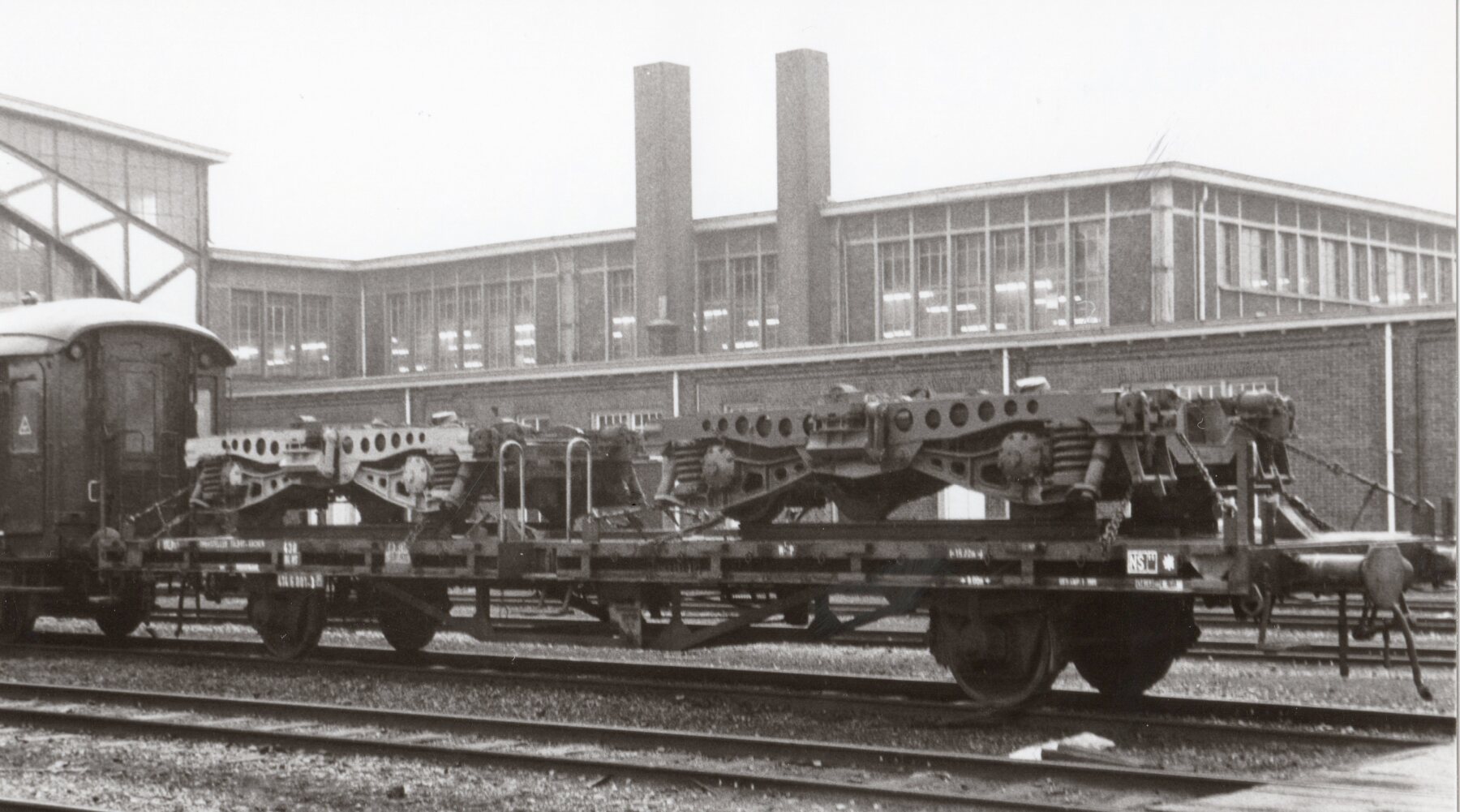

019 De draaistellen zijn onder de bak vandaan en worden gereed gemaakt voor transport naar Tilburg.
020 De draaistellen opgeladen voor een revisiebeurt in Tilburg.

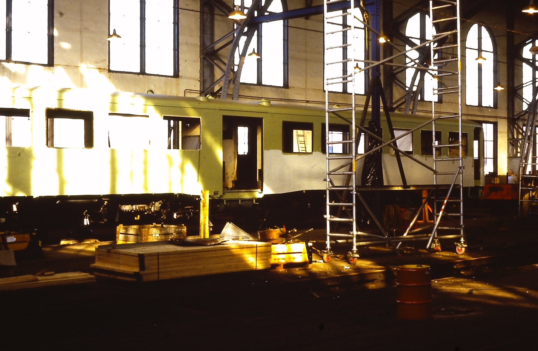

036 Na het kaal maken en gronden moest de hele bak afgestreken en afgereden worden met twee componenten plamuur. Na droging het geheel glad schuren en weer opnieuw plamuren en schuren.(lijkt wel modelbouw) Na het afstrijken kwamen de eerste lagen primer op de bak.
033 De eerste laag grondverf word aangebracht
034 Even een blaasje pikken tijdens het gronden van de bak
035 Iedere dag zo tussen 15 en 1600 uur werd het doodstil in de loods. De mannen van Tilburg maakten zich dan op om met de trein naar huis te gaan. Zij moesten wel, daar er op deze projecten geen overwerk gemaakt mocht worden.
037 Strakwerk, de nieuwe vloer is hier duidelijk te zien
038 Het interieur van het bagageruim met paktafel en deur naar de cabine.
039 Deurgat naar de cabine. Het begint al iets te worden.
040 Zo strak zag de onderlaag er uit
041 Na het drogen werd de bak volgehangen met technische tekeningen wat het werken onder de bak een stuk gemakkelijker maakten.

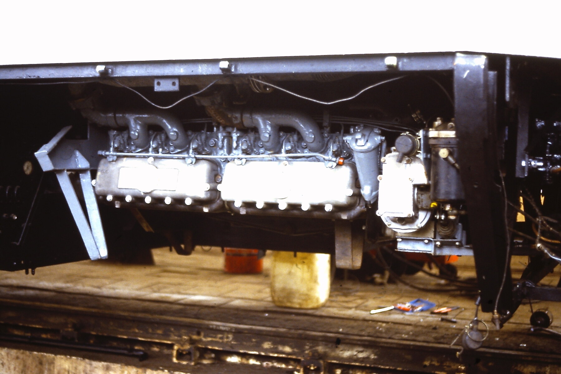

059 Waar een vorkheftruck al niet goed voor is. De eerste gereviseerde motor word op zijn plaats gereden.
060 Een van de motoren zit weer op zijn plaats dank zij de hulp van de vorkheftruck uit het vorige plaatje.
061 De gereviseerde schakelwals onder de wagen

Als extra op dit verhaal: 2 weken geleden zijn de motoren met goed gevolg beproeft onder de NS-41 na een motorrevisie uitgevoerd door de DSP uit Tilburg.
