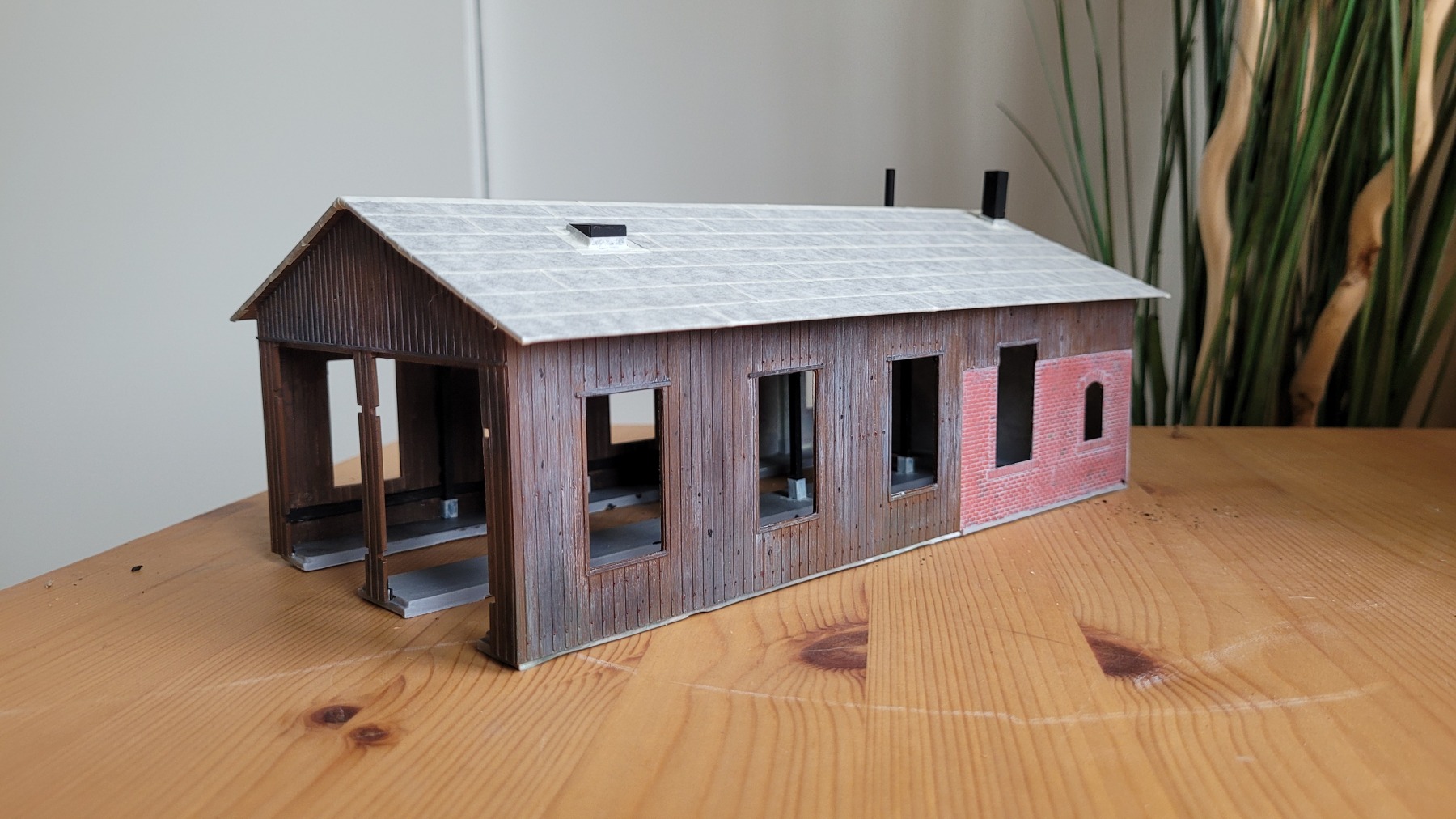

Het uiteindelijke oordeel na de schoorsteen anatomie is dat dit tè typisch is voor Oost-Duitsland en in de BRD niet/weinig werd gebruikt, en daarmee niet bruikbaar. En het lost zichzelf op; ben het spruitstuk met die kapjes kwijt, dus er moet toch iets anders komen… :D
Edit en over de anatomie: gezien bijna alle loodsen andere schoorstenen hebben op andere posities, maakt het volgens mij weinig uit wat je erop zet. Ik kan mij bijv ook niet voorstellen dat kleine loodsen met een schoorsteen aan één uiteinde, rookvangkappen en kanalen hebben aan beide uiteinden, terwijl loks met schoorsteen voor of achterin kunnen staan. Ik denk dat de voornaamste taak is het afvoeren van de hitte en dat als het dak maar hoog genoeg is, de rook wel volgt.

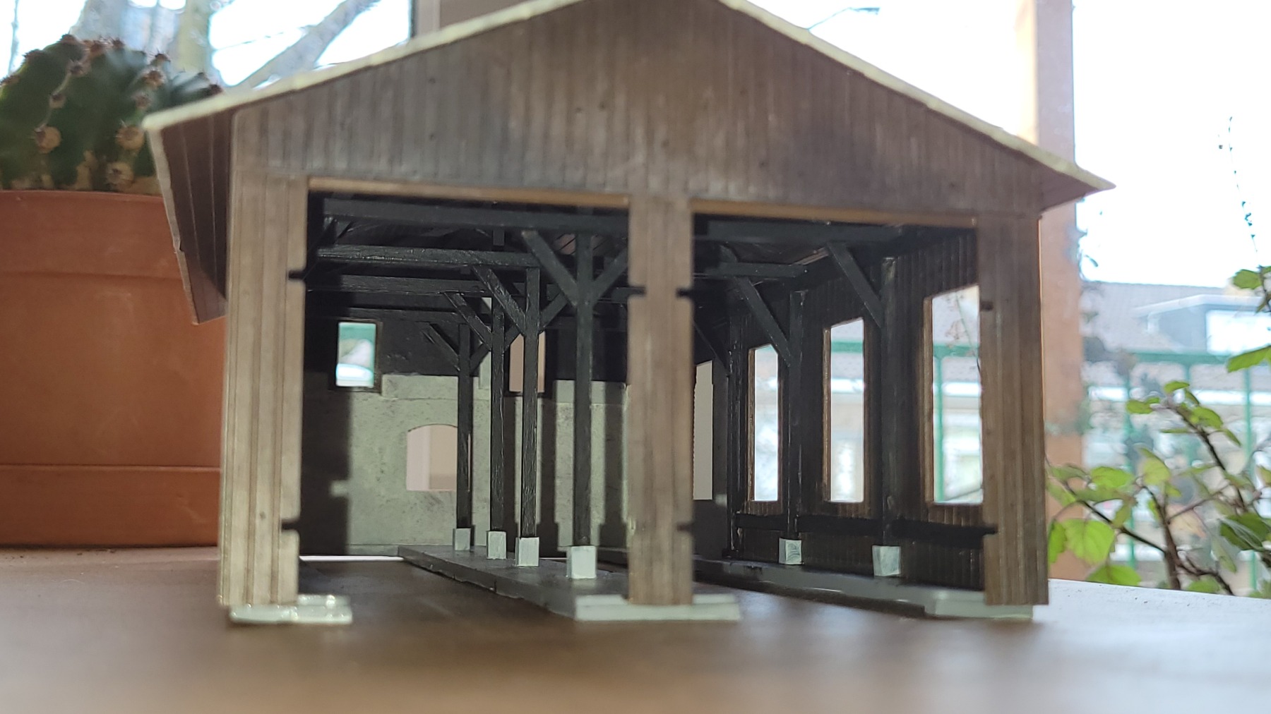

Hieronder de loods tot dusver… op een paar klungeligheden na, niet geheel ontevreden :) En je ziet van de balken helemaal niets haha (voor de liefhebber: zie onderaan.
Voor het dak kwam ik uiteindelijk terecht op Duitse fora; daar werd nog crêpepapier en Malerband, in goed Nederlands afplaktape, genoemd. Nadat ik de eerste had gekocht toch besloten voor de laatste; een beetje standaard bitumen rol is blijkbaar 1x6m, in model wordt dit ca 12*70mm, en dat is heel veel crêpepapier nauwkeurig knippen.. Bovendien afplaktape is 12mm breed te krijgen! Voor duur, dus het werd 24mm die ik op een glasplaatje heb ‘gehalveerd’.
Voor dit project ook maar eens acrylverf gebruikt in plaats van die enamel potjes; werkt veel prettiger! Paar tube’s van Talens Amsterdam. De houtwand heb ik na eindelijkloze youtube filmpjes met acrylverf gedrybrusht. Het metselwerk eerst apart gekleurd en daarna ‘gevoegd’ met een wash; bij het afvegen is helaas volgens mij wel een boel van de eerdere kleuren meegenomen ??? Na 2 dagen drogen? Kan dit een te groot drupje afwasmiddel in de wash zijn geweest?
Voor het dak las ik nog ergens een tip om dit in te smeren met secondenlijm; iemand ervaring mee? Bij mij is schilderstape hoe langer het zit, hoe moeilijker te verwijderen; dus dat moet goedkomen :) Hierna nog dak grijs, bitumenrand schilderen, meer weatheren, interieur, mat spuiten, ramen, rails, etc. etc.

Twijfelde ik over; heb een bus Vallejo matte vernis, maar die laat in de meeste gevallen witte waas achter.. Welke Tamiya is dat?

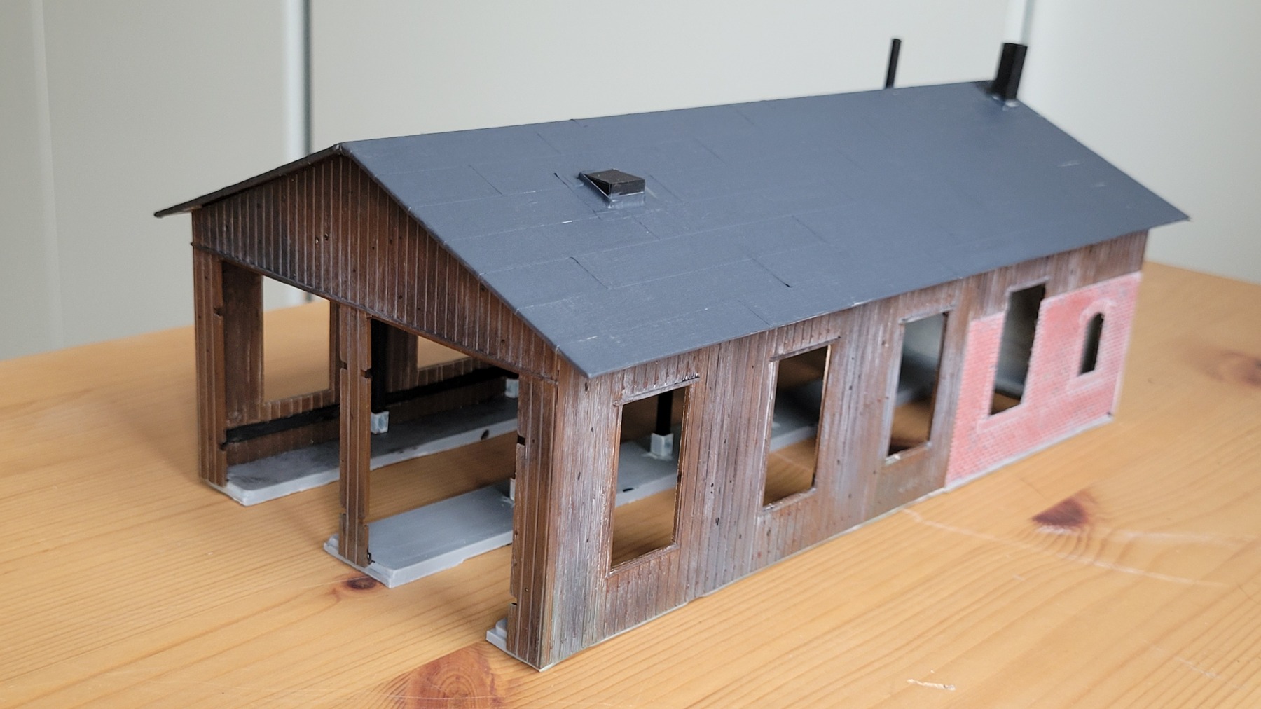

Uiteindelijk de rand trouwens wel voorzien van een laagje secondenlijm; wellicht houdt dat beter? En daarna dak kleurtje gegeven, maar mij nog iets te licht... En er moeten uiteraard nog wat accenten op.

Dat gedrag had ik ook met vallejo toen ik m'n railbus ermee bewerkte. Ik had ook een ander merk gebruikt, daar had ik hetzelfde mee. Mijn aanname was dat ik zelf de fout was: te dik of te dun of te dichtbij of te veraf spuiten ofzo.
Het was voor mij een reden om op een gegeven moment hier op het forum een tweedehands verfspuit over te nemen om dáármee te gaan spuiten. Dat werkte wel, de ene keer dat ik het tot nu toe heb gedaan.
Qua schoorsteenplaatsing: ik heb het gevoel dat ze wel echt de schoorsteen van de lok onder de dakschoorsteen wilden hebben. Ik zou het bij zijlijntjes met lokloodsen met "enkelzijdige" schoorsteen eerder zoeken in het feit dat op doodlopende zijlijntjes de loks nogal eens met de schoorsteen een vaste kant op stonden. Bij "mijn" eifelquerbahn ging het bergop, bergaf, daar maakte het niet uit. Maar tussen Koblenz en Mayen reden de stoomloks volgens voorschrift altijd met de schoorsteen vooruit. Dat wil zeggen heuvelop, zodat het waterniveau boven de vuurkist het hoogst bleef.
Zijlijntjes lopen nogal eens geleidelijk vanuit een dal omhoog de heuvels in, vandaar dat het niet raar zou zijn dat er nogal eens lokloodsjes met een schoorsteen aan één kant zijn.
Geen 100% zekerheid, maar hou het in het achterhoofd. Mooi loodsje trouwens!
