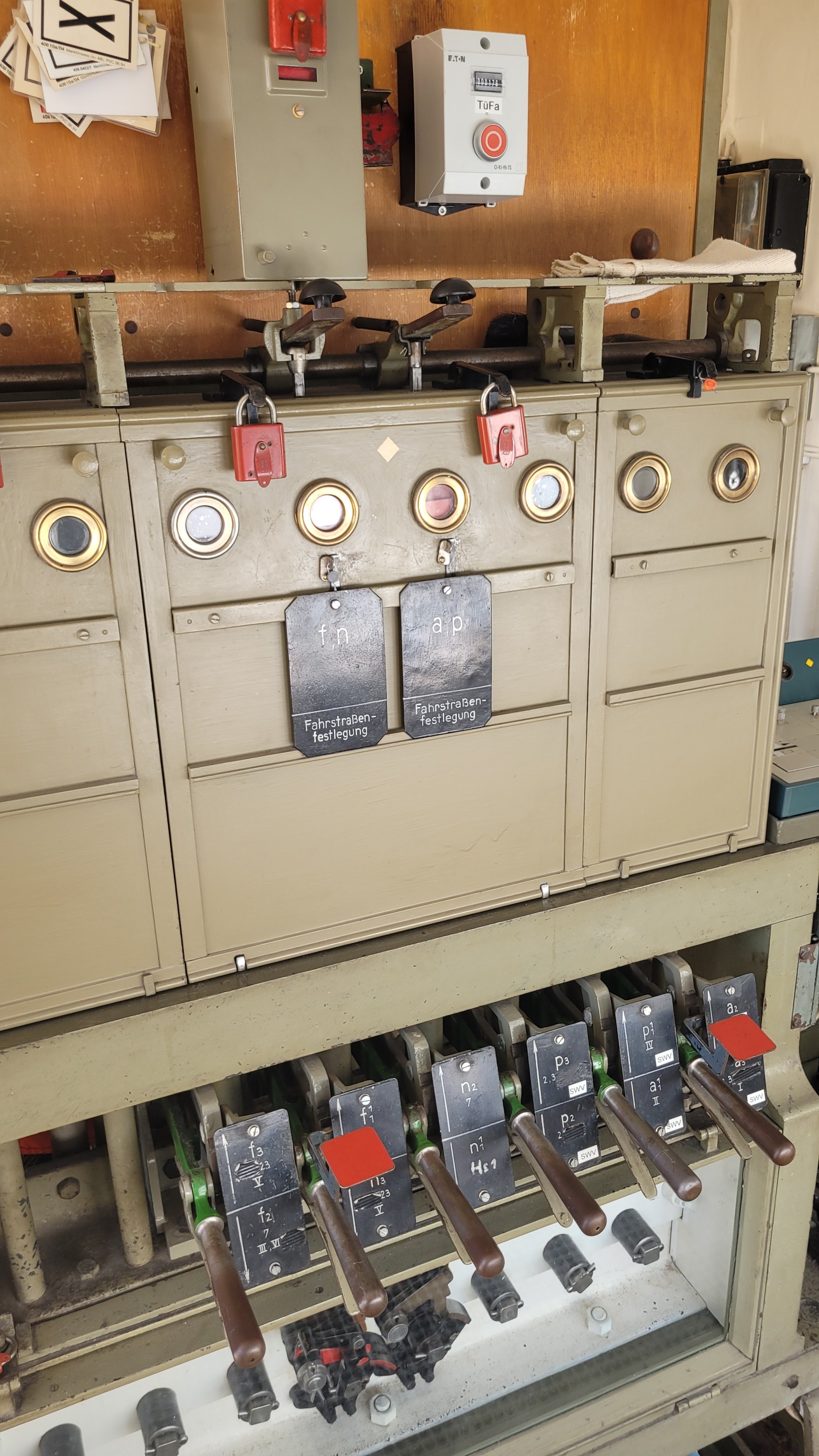

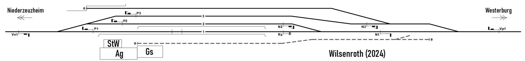

Aangezien hier al eerder leuk heen-en-weer is gegaan over “Mechanische Stellwerken”; voor de liefhebbers.. Ik kwam recent langs het station Wilsenroth, hieronder mijn schets van het sporenplan. Alles nog mechanisch :) Maar: vanaf spoor 1 vertrek je met een Sperrsignal… ? Volgens de zeer vriendelijke Stellwerkmitarbeiter omdat spoor 2 voor het uitrijsein al samenkomt met spoor 1. Ik kan mij voorstellen dat je bij binnenkomen vanaf Niederzeuzheim, de wisselstand geborgd is met het halt-tonend uitrijsein N1. Maar waarom hebben de sporen 1 en 2 dan niet hetzelfde type uitrijsein? Ik kwam er bni niet uit... Wellicht heeft iemand hier ideeën over..? Overigens is deze situatie al jaren zo; ook op foto’s uit de Bundesbahn-tijd. Zie ook een foto van het Hebelbank, genomen met toestemming  :angel:) Ik vermoed dat Rz het Sperrsignal is; ik weet niet of deze ook wordt meegenomen in de Fahrwegprüfung...? En een foto van de situatie buiten.
PS Wellicht dat spoor 2 een gekoppeld armsein heeft richting Westerburg, omdat je over een afbuigend wissel vertrekt..?

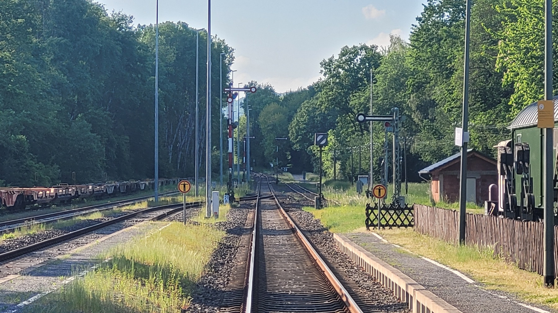

« Reactie #264 Gepost op: 20 May 2024, 21:25:59 »
Leuk puzzeltje, ken de situatie totaal niet daar dus zomaar een paar vragen..
1: komen hier nog veel lange goederentreinen langs?
2: zie ik daar nu een aantal van die "schwerlastwagens" staan waar pantservoertuigen op gaan vanaf de laderampe?
3: wat doet dat "omgekeerde" sein op het perron daar? is die voor de voormalige aftakkende lijn of zo?
Ik vermoed dat het sperrsignaal daar staat als "zwischensignal".
Normaal met de kruisende personentreinen is er niets aan de hand. Trein komt binnen van rechts op spoor 2 en andere trein komt binnen vanaf links of spoor 1. beiden krijgen hun weg weer te vervolgen via het uitrijsignaal.
Nu komt er een kruising van laaaaange goederentreinen. Van rechts gaat over spoor 3, maar van links is meer lengte nodig. daarom moet men kunnen doorrijden tot aan de uitrijder.

Volgens de Stellwerkmitarbeiter komt er één keer per jaar een goederentrein langs ;D verder kruisen ieder half uur moderne, korte boemels. Neemt niet weg dat het origineel ingericht kan zijn op langere treinen, maar dat beantwoort niet de vraag: waarom vertrek je vanaf spoor 1 met een Sperrsignal...? Je kan net zoals bij spoor 2 vertrekken langs twee opvolgende armseinen, en voor een vertrekspoor oogt dit logischer.. wellicht dat spoor 2 het doorgaande spoor is? Ter info: bij de kruisende treinen die ik zag komt de eerste van links binnen op spoor 1 en stopt voor "Rz". Tweede van rechts komt dus binnen op spoor 2. Logisch ivm risico voor reizigers. Kan zijn dat het een Sperrsignal is, dat de wissel nog omgelegd kan worden? Maar dat zou alle andere volgorde's uitsluiten...?
PS geen schwerlast, maar gewoon container/multimodaal wagons, vermoedelijk opslag. En gespiegelde sein is museaal; van vereniging die daar een Köf, Umbau- en Hilfspäckwagen heeft staan op het voormalig loodsspoor

Als er een rangeersein staat is dat misschien omdat er gerangeerd werd ;). Kan het zijn dat er altijd over spoor twee werd omgelopen, met de locomotief van de trein uit Niederzeuzheim? En dat dat nooit gebeurde met treinen uit Westburg? Is die doorgaande verbinding er misschien niet altijd geweest?

Allemaal wat ver gezocht  :angel: Het Sperrsignaal wordt duidelijk gebruikt als vertreksein. Ik neig ernaar dat het Sperrsignaal bewust is gebruikt, om duidelijk aan te geven dat die niet is meegenomen in de Fahrwegprüfung... maar nu nog ff de theorie ;D
PS de Fahrwegprüfung.. officieel uiteraard: Fahrstraßenhebel.
PS2 valt mij nu pas op: Sperrsignaal lijkt te worden meegenomen, alleen heet tie anders: n1/ Hs1
« Laatst bewerkt op: 21 May 2024, 08:58:25 door Benelux795 »

« Reactie #269 Gepost op: 22 May 2024, 00:03:58 »
Interessant probleem ja!
De oplossing zit er misschien in dat zo'n sperrsignaal een rangeersignaal is dat alleen geldig is voor rangeerbewegingen? Dan kan een rangerend treindeel op spoor 1 tegengehouden worden terwijl er iets vanaf spoor twee vertrekt.
- Als er een trein op spoor 1 is (voor of na het sperrsignal) moet het sein van 2 op rood staan.
- Negeren kan je leren: op spoor 1 negeer je het sperrsignal, wat geldt is het uiteindelijke uitrijsignaal.
- Blijft beetje vaag dat je vanaf spoor 2 "twee uitrijsignalen" hebt, maar 't zal eerder zijn dat je een trein op spoor 2 wilt kunnen binnennemen terwijl er al eentje op spoor 1 staat. En die op spoor 2 moet voor een echt hoofdsein stoppen, daar geldt zo'n rangeersein niet voor.
