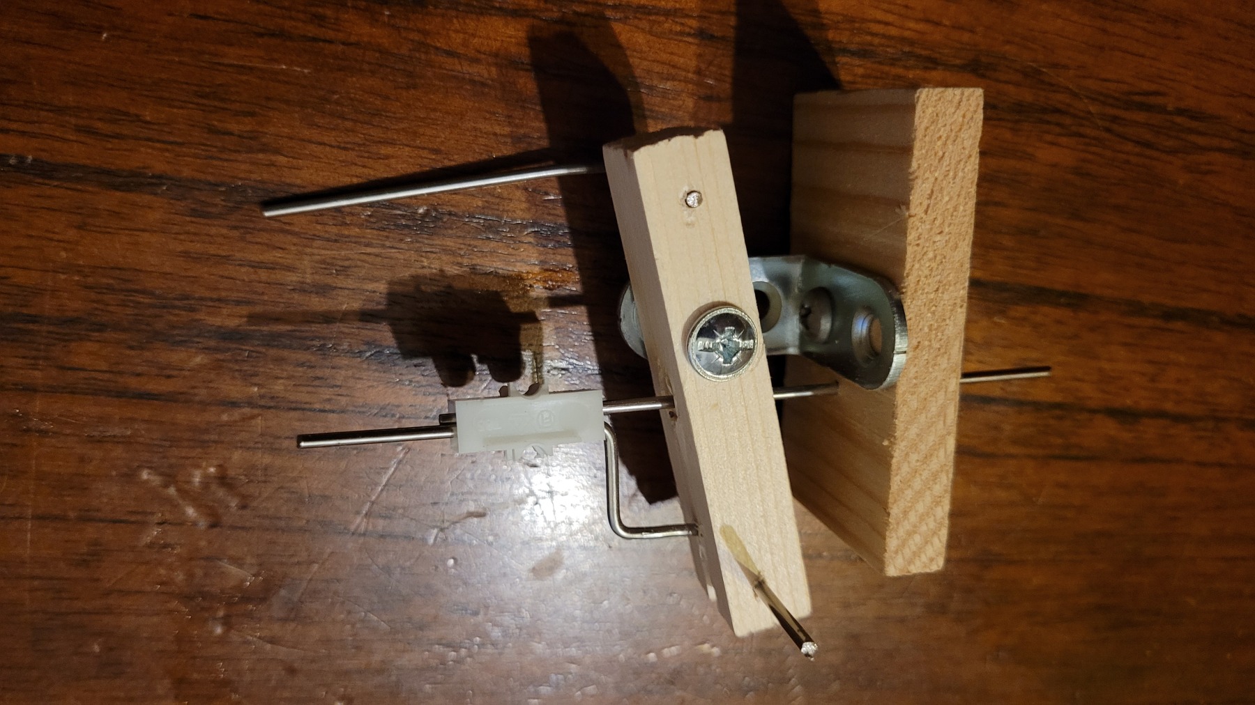

Prototype #1...
Beweging keert door arm om en stand bedienstang (door plankje rechts) komt nu overeen met stand wissel. Wissel wordt verbonden met stang aan bovenzijde.
- 'scharnier' is samengesteld uit onderdelen van een Duitstalige bouwmarkt;
- arm is houten profiel 12*18;
- door de verschillende afstanden tot scharnierpunt, is bedienkracht verhoudingsgewijs ook minder;
- bedienstang gaat door arm en neemt arm mee met haakje; op deze manier komt de stang meer in het midden van de hoogte van de modulezijkanten uit;
- aangezien de 'stang' in de arm alleen om een enkele as scharniert, zou ik mijn eerdere extra armpje op wisselmechanisme kunnen laten vervallen...
- op de bedienstang moet nog een knop komen;
- Eventueel kan ik als geleiding nog een paar oogscroefjes gebruiken;
Nu de vraag: ga ik 9 van (een nettere versie van) deze maken, of nog iets simpelers verzinnen? Voor de 'Fernbediente' wissels heb ik sowieso iets anders in gedachten :)

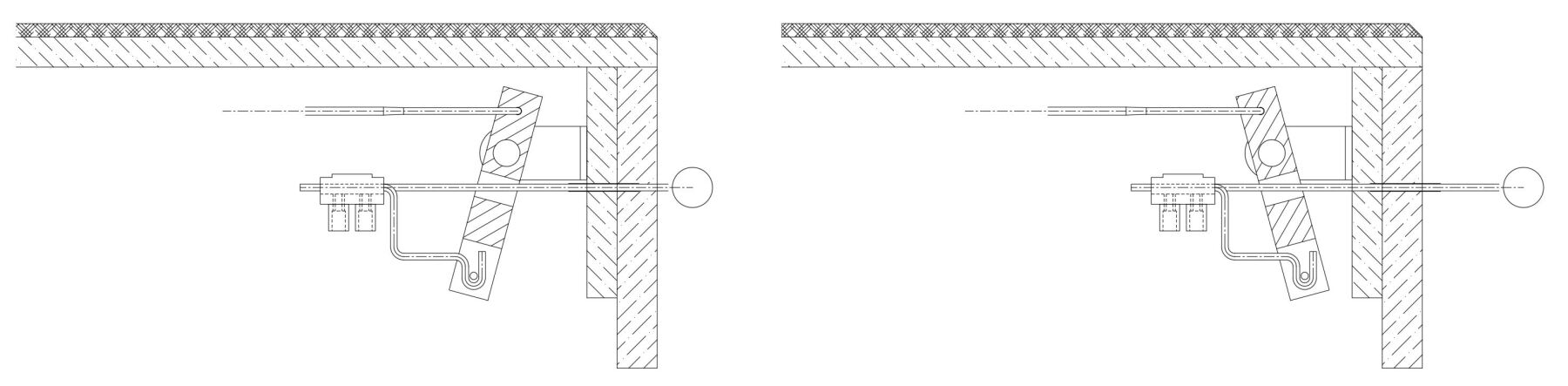

PS voor de duidelijkheid: 'n schetsje...

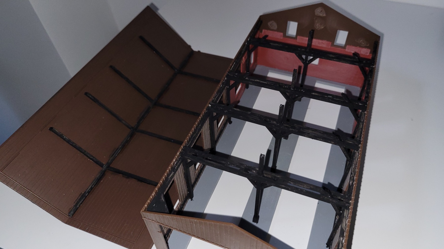

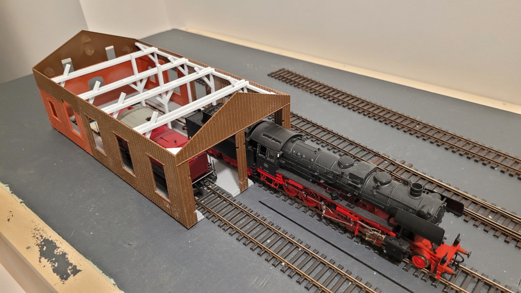

Ik ben begonnen aan de lokloods.. En 'het begon al' met de grondplaat: had al eerder gezien dat de hoogte van de bodemplaat uitgelegd was op M-gleis, dus dat moest worden aangepast. En bedacht mij direct na dat ik met een nijptang de rand had afgeknabbeld: ik had ook gewoon het foamboard lokaal kunnen verwijderen...  ::) Afijn, dit werk ook. Bovendien dan was ‘tie weer te laag gekomen en had ik het moeten uitvullen; meerdere wegen naar... Kibronn ;D
Verder liep ik er ook gelijk tegen aan dat er 1001 manieren zijn om te voegen en te weatheren... Veel bomen en geen bos; uit pure balorigheid, ben ik daarom gewoon gaan bouwen. Dat voegen en vervuilen kan later ook nog; ik denk aan drybrushen en voegen met verdunde acryl. Tijdens het bouwen bedacht ik mij ook dat je vanaf modulerand op Preiser-hoogte een aardig eindje in de loods kijkt, dus de binnenzijde moest een stuk toonbaarder worden. Na wat gepuzzel over een geloofwaardige, logische constructie, eerst aan de binnenzijde de naden van de planken ingesneden en daarna met styreen kolommen en dakbalken gemaakt.
En toen was het styreen op... Zie hieronder het resultaat tot dusver. Moet uiteraar allemaal nog houtkleurig worden :angel:

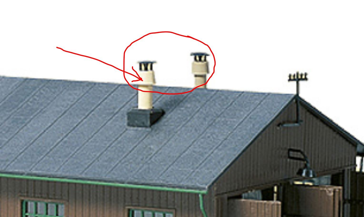

Weet iemand wat dit zijn..? Heb tot nu maar 1 exact voorbeeld gevonden, op een lokloods: in Graal-Müritz, en iets soortgelijks in Herrenberg. Wat mij ook doet vermoeden dat het wellicht typisch (D)DR is. Maar vraag mij vooral af wat het moet voorstellen; vermoedelijk een kraag om trek te bevorderen..? Of zit er 1:1 een fan in?
