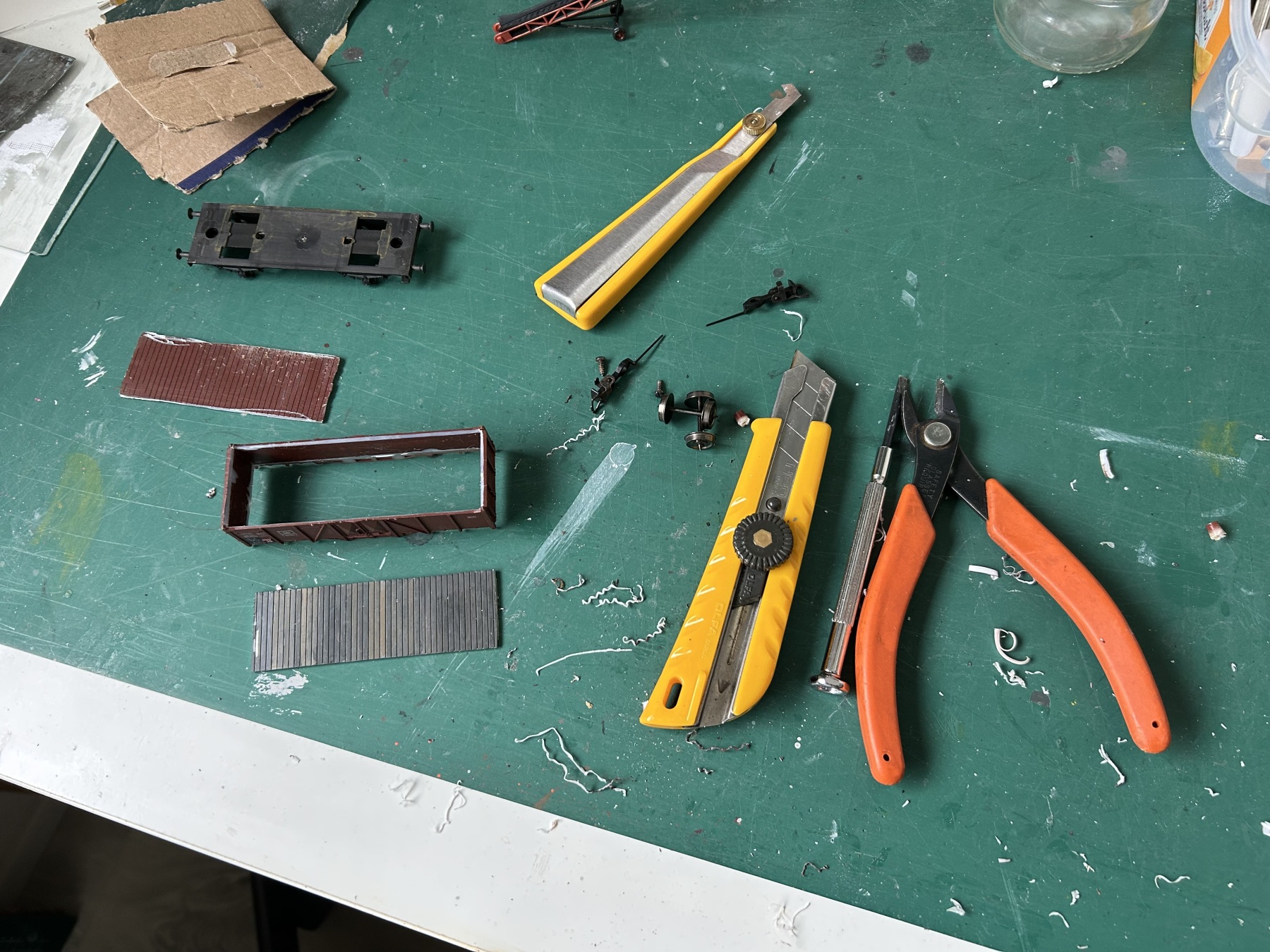

  https://images.beneluxspoor.net/bnls_2025/Afbeelding-van-WhatsApp-op-2025-07-16-om-14-27-44-8e1bcf95-6878dc77346aa.jpg
  dit ouder type van gesloten wagen (A2 en div. varianten) had géén driehoekige onderstelversteviging (-verstijving), "dreieckig Sprengwerk"
  mag weggeknipt worden   ;)

 ;D Maar ja, als meneer Roco dat nou zo gemaakt heeft, wie ben ik dan om dat eraf te knippen........ :angel:
Albert
(Nee hoor, ik denk dat de technische dienst van Meedhuizen (afd. noord)* dat sprengwerk er uitgebreid heeft aan zitten lopen lassen. Nou, en die kerels wil je niet tegen je hebben.....)
*kan ook afd. Zuid zijn geweest.

Waarschijnlijk ben ik dan een barbaar. Want het Sprengwerk van de vroege Roco Om 21 die van Albert naar mij kwam, knipte ik er al af.
‘t Ziet er meteen een stuk beter uit.

Valt mee denk ik. Ik vernam gisteren voor het eerst van mijn leven dat sommige karretjes geen Sprengwerk hadden/hebben. Daarnaast is het ook niet bijzonder dat fabrikanten** de werkelijkheid wel eens* geweld aan doen bij het uitbrengen van modellen. Dus ach.....
Albert
*   ook wel vaker
** ik kan er zelf ook wat van
https://denapp.blogspot.com/

kwestie is hier is dat (bijna) alle wagentjes van deze 'budget' Roco-serie hetzelfde onderstelletje hadden/hebben, mét driehoekje onderaan
(bijvoorbeeld de Roco-doos met 'NS'-wagentjes , de andere Roco-doos met 'NMBS'-wagentjes, . . .)

De diagonale versterkingen over twee velden is een typisch Oostenrijkse verbouwing.
Dat heeft Roco in dit geval dus correct gedaan.

Grossraumwagen is mijn held.... :D   Ik was bijna bezweken onder de groepsdruk. Ik had het kniptangetje reeds in de aanslag.  :angel:

Dat vind ik juist leuk. Niet alleen het spanwerk verwijderen, maar ook de plastic bodem vervangen door iets zwaarders. En omdat de bodem er toch uit is meteen even een paar verticale halen in de binnenkant van de zijwanden, ter plaatse van de deuren.
Komt allemaal goed, hoor.
