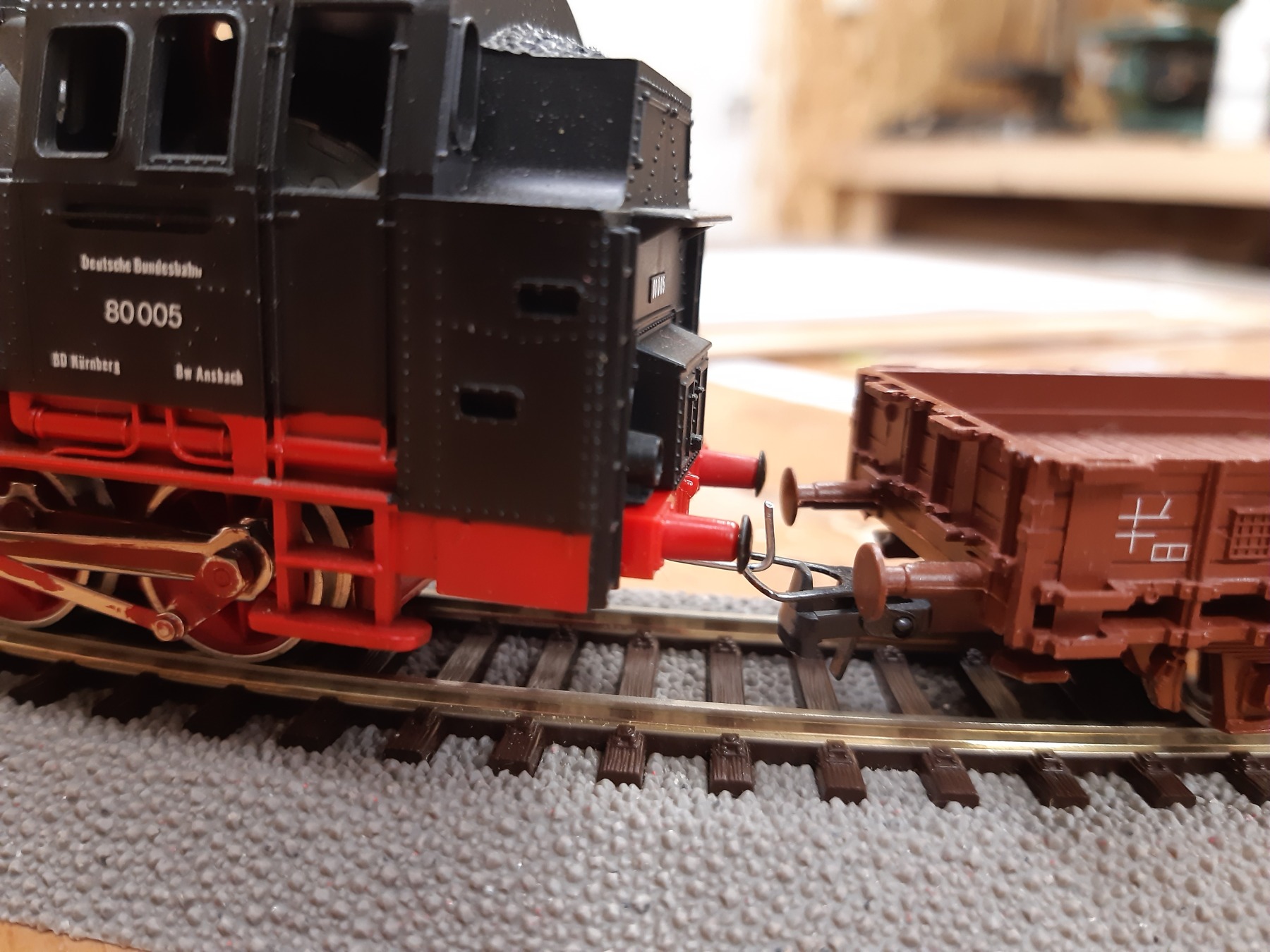

Ik heb een Lima BR80 ooit gekregen. Het liep op zich prima maar met veel lawaai. Gisteren heb ik de motor vervangen door een plat rond motortje en nu loopt het fluisterstil en het hangt bijzonder mooi 'aan het gas' met een PBM. Tot zover niks bijzonders. Nu wil ik er een decoder inbouwen.
Ik vraag me af of ik het aanwezige gloeilampje gewoon aan de blauwe (of een andere kleur?) draad van de decoder kan hangen? Of moeten het persee leds zijn?
De originele koppelingen zijn er niet meer. Maar een stukje ijzerdraad doet het ook.

In mijn ervaring kan het, maar die ervaring gaat wel over een ESU lokpilot waar het lampje ook absoluut geisoleerd is van de massa.
Check je decoder handleiding zou ik zeggen.

Dank je Jelmer. Daar had ik nog niet eens aan gedacht.... Train/o/matic zegt er dit over:
Wenn die Lokomotive mit einer Glühlampenbeleuchtung ausgestattet ist, überprüfen Sie, ob sie der Spannung von 16 V standhält, und ersetzen Sie gegebenenfalls die Glühlampen
Ik geloof zelfs dat in dit onderhavige geval het zelfs een ESU betreft, al weet ik dat niet zeker meer.
Het is het proberen waard.
Albert
https://denapp.blogspot.com/
Berichten: 6060
Re: Fleischmania Nostalgia
Reactie #307 Gepost op:
26 May 2025, 16:02:39 »
Ze zeggen in ieder geval dat het gloeilampje waarschijnlijk een hogere spanning gaat krijgen als gevolg van de digitaal spanning.
Lampje moet daar wel tegen kunnen.
Die handleiding impliceert dus ook dat gloeilamp aansluiten mogelijk is.

Je kan een gloeilampje op dezelfde manier aansluiten als een led. Het is zelfs gemakkelijker omdat je niet op de polariteit hoeft te letten. Inderdaad wel opletten of het lampje geschikt is voor de spanning die een decoder kan leveren.

Bedankt mannen. Ik zal er eens 16 volt op zetten, kijken of er iets gebeurt.

En anders een klein weerstandje ertussen?

Ik zou niet testen met 16 Volt, dan zie je misschien een korte flits. Vroeger was 12 Volt voor gelijkstroom de standaard.
De lichtuitgangen van de decoder zijn in de regel te dimmen. Als je die op 50% instelt voordat je de verlichting aansluit kan je de helderheid later naar wens opvoeren.

Een korte flits zal niet gelijk optreden, maar ze gaan wel aanzienlijk korter mee.

Het lampje brand. Wel wat fel idd. Ik moet sowieso naar de cv's kijken want het rijdt niet optimaal. Voorruit gaat het redelijk maar achteruit is het langzaam rijden erg schokkerig. Kan ook iets mechanisch zijn........

Als het lampje zo fel brandt wordt hij ook erg warm. Warmer dan bedoeld.
Hierdoor kunnen kunststof onderdelen in de buurt week worden en vervormen.
