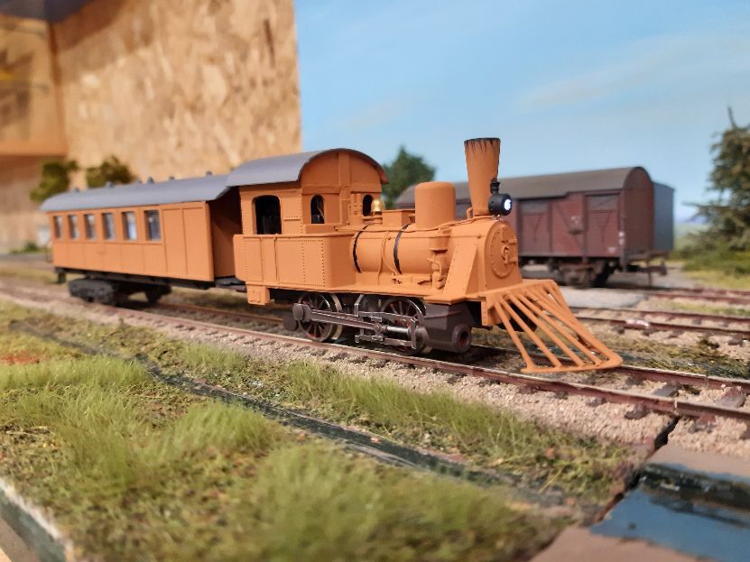

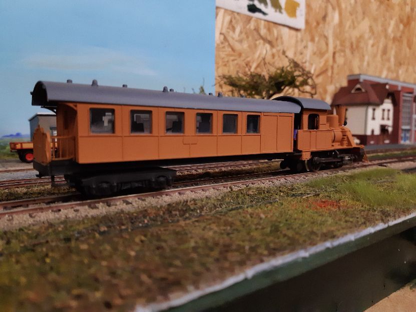

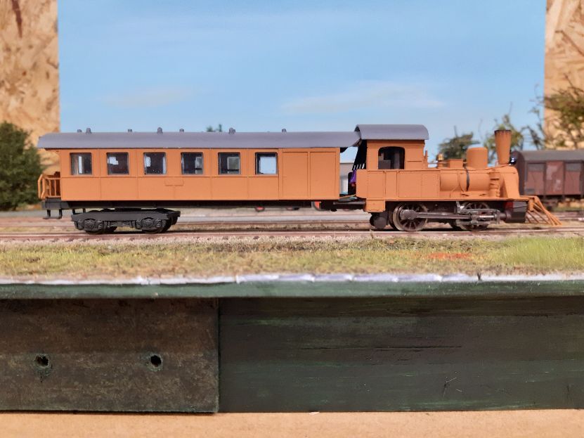

Zoals te verwachten was kan ik niet tegen half werk en moest het ding toch af, met decoder en al. Of je doet iets helemaal of je doet het niet. Het is de bedoeling dat de wielen van het draaistel ook stroom afnemen. Of ze dat ook doen weet ik niet, dat moet ik nog testen. Hij rijdt nu goed, ook kruipen.
Er zit helaas nu wel een denkfout in. Hoe ik dat nou weer heb kunnen bedenken..... want het sluitsein is nu aan als ik achteruit rijdt..... :-\
Albert
ps: Oei, de trapjes vergeten. Machinist en stoker kunnen er zo moeilijk in komen...
