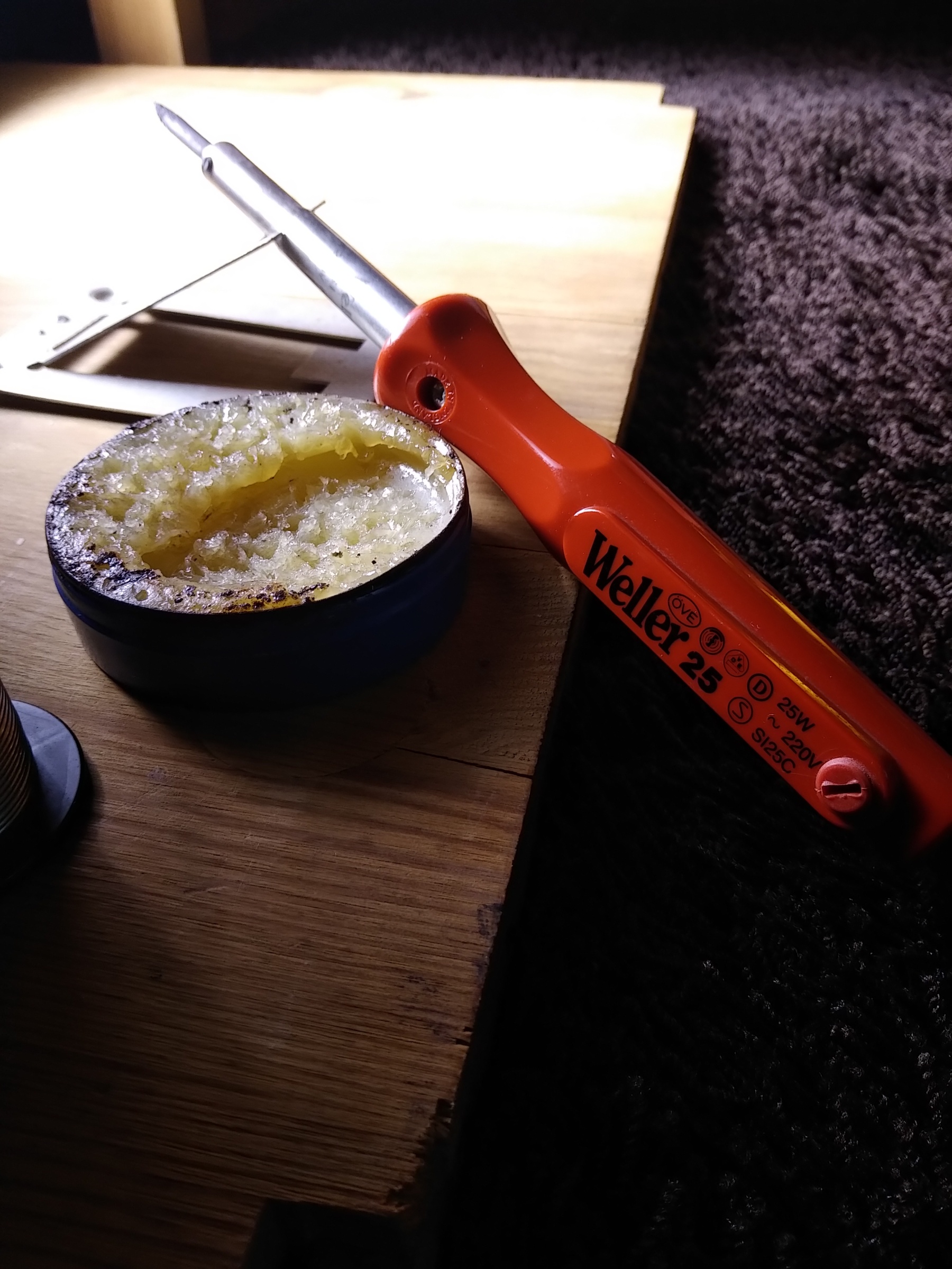

Beste railroaders,
Druk bezig met de aanleg van m'n baan, draadje hier, stekkertje daar, solderen maar. De tijd vliegt.
Maar de bout heeft soms moeite met het opnemen van soldeertin. Moet ik iets doen met die stift aan de voorzijde? Ik heb de term 'vertinnen' weleens gehoord, maar geen idee wat en hoe.
Iemand tips en trucs?

Een nieuwe punt moet eigenlijk altijd vertint worden voordat je ermee begint. Mijn ervaring is dat dat soms slecht wil.... dus de tijd zorgt wel voor die vertinning :) Tussendoor even aan een vochtig sponsje afvegen helpt ook om de punt in goede conditie te houden.
Ik heb deze boutjes veel gebruikt maar raad je toch een soldeerstation aan met regelbare temperatuur. Bij Conrad al te koop voor rond de 25 euro. En goede soldeertin natuurlijk ;)

Wico,
In de eerste plaats moet je zorgen dat de punt van je bout altijd schoon is. Dat is al het halve werk.
Als je iets gesoldeerd hebt even de punt afvegen aan een droog stuk keukenpapier. Niet alleen aan het eind van een avond bakken, maar na iedere keer dat je een draadje of stekkertje hebt vastgesoldeerd. Dat soldeervet wat ik op je foto zie, laat namelijk resten achter op je bout (net als andere soorten vloeimiddel).
Als het schoonmaken niet meer werkt, pak ik zelf wat grover geschut: zgn. "Tip tinner and cleaner", verkrijgbaar van verschillende merken. Een potje met meuk waar je de boutpunt een paar keer doorheen haalt, waarna hij weer schoon en glimmend tevoorschijn komt.
Grtz, Ton

1 Dit is niet echt een geschikt boutje voor fijn werk.(beter is een boutje met regelbare temperatuur en een fijnere punt)
2 elektronica en stekkertjes met soldeer vet solderen is een beetje uit den boze gebruik harskern soldeer.
3 reinigen van je punt doe je na iedere soldering liefst op een daarvoor geschikt nat sponsje of op een daarvoor geschikte dot reinigings koper wol.

Als je electronica, draadjes en onderdeeltjes zoals weerstanden, dioden soldeert dan zou ik geen vet gebruiken maar een soldeertin met harskern aanschaffen. Als je klaar bent met solderen dan moet je wat soldeer op het uiteinde van de soldeerpunt laten smelten, het zgn. vertinnen. Dat veeg je er niet af maar laat je stollen op de bout. De volgende keer als je gaat solderen veeg je dat er af als de bout warm is en doe je een beetje nieuwe soldeer met harskern op het puntje. En afvegen van de bout kan zowel met een droge doek als een vochtig sponsje. Ik doe beide, net wat ik voorhanden heb. Het liefste gebruik ik echter een potje met een dot messing- of koperdraad er in (weet niet hoe het heet  ;D ). Zie het onderstaande plaatje.
Nooit de punt schuren of vijlen! Dan beschadig je de speciale coating op de punt.
Helaas staan dit soort bouten, met schroefje dat de punt dwars tegen het element drukt, niet bekend om hun (langdurige) goede warmte-overdracht, dus dat zou mee kunnen helpen in een slecht resultaat.
Onzin. Ik heb 20 jaar of zo gesoldeerd en nooit een regelbaar station nodig gehad. Zelfs, met een flink grove punt, een SMD-kitje in elkaar zitten bakken toen ik 11 was of zo. Pas toen ik serieuzer met SMD-LEDs en kleine zooi aan de gang ging en ook privé steeds vaker met erg fijne SMD-IC's in de weer was, kwam de nood aan een station met regelbare temperatuur en nog fijnere punten.
Het is naar mijn mening een overschatte extra. Een bout die zo'n 350 tot 375 graden warm wordt is prima.
Ik vermoed dat het soldeertin of zelfs het vet hier de boosdoener is. Soldeertin voor elektronica moet harskern of flux bevatten. Dit is een stof die de oppervlakken die je wil solderen reinigt bij het verhitten.
Zonder wil het echt voor geen meter.

Gebruik je soms loodvrij soldeertin? Daar kan ik ook niet mee overweg  :angel:

Dank voor alle adviezen en tips. Vooral die van het reinigen na een las. En ik heb helaas al gebruik gemaakt van een zoete vijl.
Ik denk dat het vet inderdaad geen bijdrage levert aan een schone bout, maar het tin vloeit wel lekker over de las.
Ik ben niet van plan enige serieuze elecronica in elkaar te bouwen, dus ik doe het nog even met deze bout.
Ik kan er misschien nog wel een nieuwe punt voor krijgen.

Edit: Koop dan maar een nieuwe punt. De huidige zal alleen maar achteruit gaan.
Wat betreft loodvrij: das een goeie waar ik inderdaad niet aan gedacht heb!
Loodvrij soldeertin is er in zoveel soorten en maten en de ene wil veel makkelijker dan de ander. De variant die ik heb, een rol Stannol waar de sticker al lang van af is, werkt toevallig best goed. Belangrijk is wel dat de bout vrijwel altijd heter moet zijn dan voor loodhoudend tin, waardoor het vaak niet zo lekker wil bij een punt die voor loodhoudend geschikt is.
Dat het tin zo lekker vloeit met dat spul maar niet aan je bout kan dus een duidelijk teken zijn dat er geen harskern of flux in het tin zit. Sowieso eerst die punt vervangen, maar dat had ik al gezegd.

Als je eenmaal aan de punt hebt gevijld, dan blijf je vijlen. Het koper van de stift lost namelijk op in vloeibaar tin. Er vreten dan putten in die je met de vijl weer vlak moet maken. Na een poosje is er niks meer van de stift over.
Ik heb zelf een soldeerstation waarbij de stiften niet van koper zijn maar van messing. Eén van de stiften heb ik afgevijld omdat ik een bepaalde vorm wilde hebben. Daarbij is de beschermlaag onderbroken, maar vreemd genoeg wordt het messing niet opgevreten. De punt heeft na honderden solderingen nog steeds dezelfde vorm.
Hier kan ik het helemaal mee eens zijn.
Een paar graden verschil kan een wereld van verschil opleveren qua solderen.
En dan is een regelbare bout echt aan te raden.
Op het werk ook gehad. Nu moeten we solderen met looodvrij soldeer. Heeft even wat experimenteren gekost om de ideale temperatuur te vinden waarop het soldeer goed vloeit.
Eigenlijk is deze bout daar in in ieder geval niet geschikt voor.
Als Wico nog even uitsluitsel kan geven over het gebruikte soldeer. Kunnen we dat mysterie alvast oplossen.
En zoals anderen ook al aangeven. Weg met dat potje vet.
En zo'n pluk messing wol werkt perfect om je bout schoon te houden. Echt een aanrader.
Een sponsje doet je bout iedere keer afkoelen. Niet echt lekker voor de bout.
