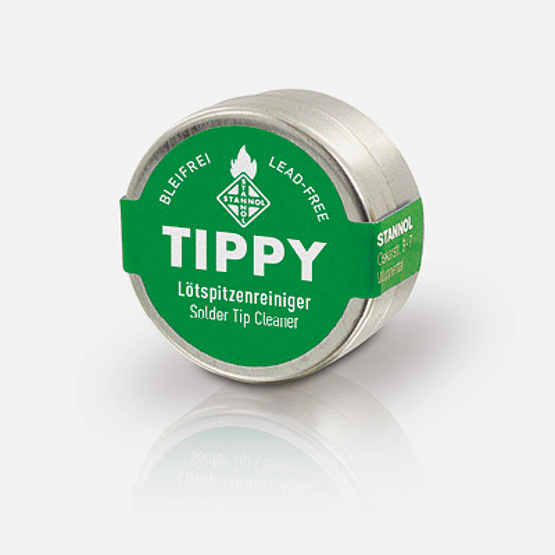

Een handig hulpmiddel is deze:
Dit is een soort harde pasta waarmee je een oudere soldeerpunt weer mee kan opknappen. Het is de bedoeling om je hete soldeerpunt over de pasta te draaien waardoor de pasta een beetje smelt.
Even laten inwerken en dan de punt afvegen (oppassen, de punt is dus heet !!).
De soldeerpunt krijgt een nieuwe beschermende laag waardoor deze veel beter soldeertin oppakt. Ik werk er nu al een paar jaar mee en heb al meerdere soldeerpunt kunnen "restaureren".

LET OP!
Er zijn 2 soorten Stannol Tippy:
- Blauwe stikker voor tin/lood soldeer
- Groene stikker voor tin/zilver soldeer
Koop/gebruik wel de juiste!
Laatst bewerkt op: 06 January 2022, 08:04:29 door Eric B
Fotodijkje en fotodiorama
Obdam
Berichten: 11803
Re: Solderen, hoe moet je een soldeerbout vertinnen?
Reactie #29 Gepost op:
06 January 2022, 08:13:30 »
@Eric,
Wat gebeurd er als je de "verkeerde" gebruikt?
Ik gebruik tin met cadmium. (145 graden soldeer).
Weller soldeerstation.
Fosforzuur 10% als vloeimiddel en vaak ook wel wat vet
Sponsje met water.
Zeg maar 1-2 x per week even door de Groene Tippy. Nu al zowat een half jaar geen punt hoeven te vervangen. En ik ben best een "zware" gebruiker (zie mijn bouwdraadjes).
Dus ik vraag me af wat het practische verschil is tussen Blauwe en Groene Tippy.
overigens...Goed spul. Standaard op mijn werktafel.
