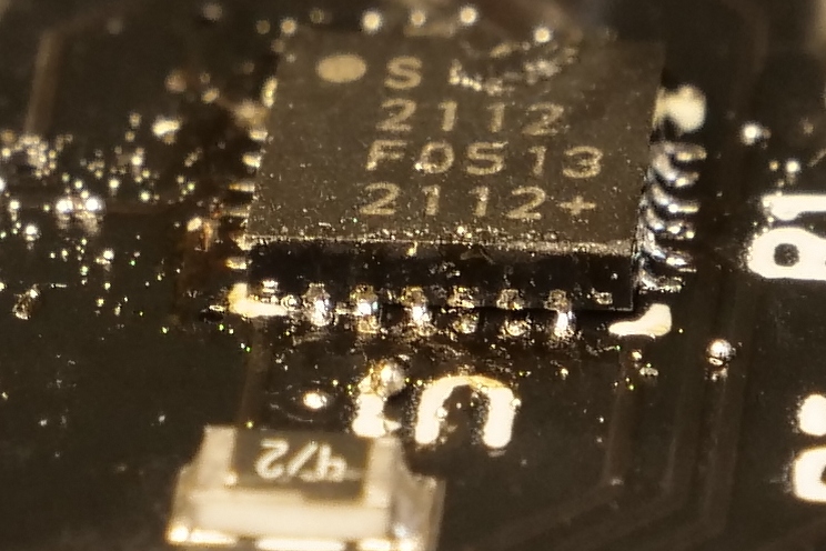

Onder een loupe op de vierkante mm. Dat vraagt om problemen en slechte solderingen.
Wederom onzin. Dit:
http://www.m-voorloop.nl/benelux/cp2112-hersolderen.jpg is een CP2112 chip die ik moest hersolderen. Een QFN24 behuizing die geen pootjes meer heeft, maar 'vlakjes' van pakweg 0,25 mm. Zoals op de foto zichtbaar is, waren 2 'pinnen' niet goed verbonden na het bombardement met hete lucht. Die heb ik dan ook met een Weller met zeer fijn puntje en onder een vergrootglas alsnog gesoldeerd, want hoewel ik 120% zicht heb, ging dit toch een stapje te ver. Maar ondanks dat dit op een vierkante millimeter ging, is de verbinding alsnog prima in orde gekomen. Voor beginners is het echter iets wat ik echt niet snel aan zal raden.

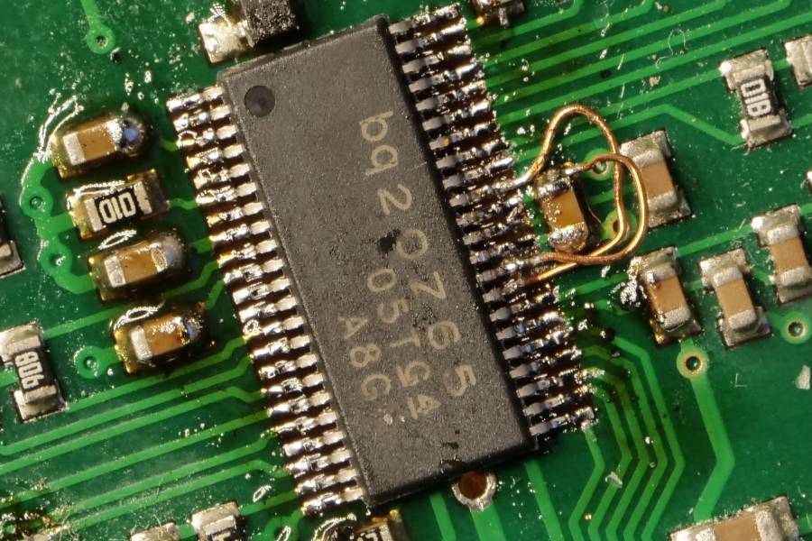

Idem voor deze reparatie van een IC in (ik geloof) TSSOP44 behuizing. Ook daarbij kon ik echt niet zonder m'n 0,2 millimeter (of iets dergelijks, erg fijn in ieder geval) puntje. Maar de verbinding is prima.
http://www.m-voorloop.nl/benelux/bq20z65-pintspoor-reparatie.jpg
