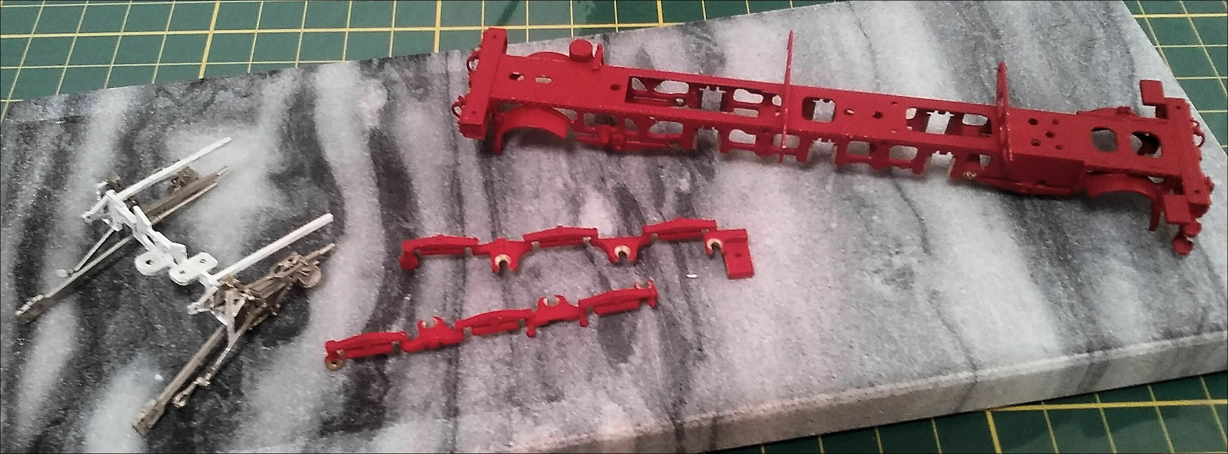

Nou, het is al bijna weer zover. Althans, kalendertechnisch gezien dan. Wat de weersomstandigheden aangaat waan je je de laatste tijd eerder in de nazomer dan in de late herfst.
Enfin, het geeft wel aan dat de pauze in de bouw van de 64er knap lang geduurd heeft. Of eigenlijk meer de pauze in de verslaglegging in dit draadje, want stiekem is er al wel weer wat aan de "Bubikopf" gewerkt. Maar niet altijd zijn daar ook foto's van gemaakt.
Nou - eentje dan toch, van een rood chassis:
RAL 3002 (karminrot) van Elita. Daaronder natuurlijk grondverf van hetzelfde merk.

Ik heb "elita" al eerder een keertje ergens in combi met "grondverf" gehoord. Is het inderdaad goed spul? Specifieke toepassing? Ennuh.... waar tik je het op de kop?

Voor zover ik weet kun je de verf alleen bij Elita zelf bestellen. Dat gaat overigens "reibungslos", vlotte levering en vriendelijke service.
De verf voor de 64er (en ook andere modellen) vond ik onder het kopje "RAL Farben", de grondverf (voor metaal) onder "Grundierung" en de verdunner, dat zal niemand verbazen, onder het kopje "Verdünner". Bij een volgende bestelling (de verdunner gaat wel aardig hard) zal ik ook wat "Klarlack" mee laten komen, met wellicht nog wat RAL-kleurtjes.
Toen ik las wat er allemaal op het etiketje stond, trokken mijn wenkbrauwen wel een eindje richting haargrens, daarom heb ik bij de bouwmarkt zo'n spuitmasker met koolstoffilters aangeschaft.
  • Berichten: 15451
Re: Labbern in Rotzbach, Teil 64
« Reactie #26 Gepost op: 06 November 2022, 20:47:32 »
Natuurlijk lees ik weer eens niet goed en heb ik alleen de laatste van je drie vragen beantwoord.
Of het goed spul is... tja, wat zal ik daarvan zeggen? Wat betreft werken met de luchtkwast heb ik tot nu toe eigenlijk alleen ervaring met Pactra, Tamiya en Vallejo. Over Pactra was ik altijd dik tevreden, maar voor zover mij bekend is het niet meer leverbaar. Tamiya vind ik erg prettig om mee te werken en volgens mij geeft het, mits voorafgegaan door een goede grondverf, een redelijk slijtvaste laag. Een nadeel is dat Tamiya niet met RAL-kleuren werkt. Sommige komen er best aardig bij in de buurt (X-18 kun je best inzetten als RAL 9005, tiefschwarz), maar vergeleken met een echte RAL-kleurenkaart zijn er toch verschillen.
Maar dat geldt ook voor Vallejo, ondanks dat er op diverse potjes een RAL-nummer staat vermeld, zijn er eveneens verschillen met een "officiële" kleurenkaart. Daarnaast vind ik Vallejo nou niet echt slijtvast, ook niet op een grondverf.
Elita geeft wel de juiste RAL-kleuren. Over de kwaliteit kan ik nog niet zo heel veel zeggen, de enige ervaring tot nu toe is die met rood het chassis van de 64er spuiten en van dezelfde lok de bovenbouw in zwart. Of de verf in dezelfde mate slijtvast is als die van Tamiya moet nog blijken.
Nadelen zijn, vind ik, de kwalijke dampen die bij verven en spuiten vrijkomen, en voor het schoonmaken van kwast en luchtkwast moet je toch echt naar iets anders dan water grijpen. Maar dat is bij Tamiya en Vallejo ook het geval als de verf eenmaal droog is.
Specifieke toepassing... natuurlijk, de juiste RAL-kleur op je model. Ben je wat dat betreft niet echt heel kieskeurig, dan hoef je niet per se naar Elita te grijpen maar kun je ook toe met de genoemde merken. Of met Revell of Humbrol. Of... nou ja, er zijn nog ettelijke andere merken, die allemaal wel hun voor- en nadelen zullen hebben.
Samengevat: mijn persoonlijke mening is dat de verf van Elita een prima keus is als je er op staat de correcte RAL-kleuren op je model te krijgen, maar dat Vallejo en Tamiya meer gemak bieden bij het schoonmaken van je gereedschap.

Kijk! Nuttige info. Ik ga m'n mooie stoomlokrood toch vervuilen, dus zo RAL-specifiek hoeft het bij mij niet te zijn. En de chemische dampen... ik ben heel blij dat ik zoonlief van revell-met-een-akelig-luchtje naar revell-de-water-versie heb omgepraat :)
Zelf zit ik aan de Vallejo, maar dat heb ik tot nu toe voor preisertjes, dakgoten en brugrelingen gebruikt. Allemaal spul waarbij slijtvastheid niet erg belangrijk is. Maar... ik moet nog wel wat rood schilderen aan een lok, waarvoor ik een revell-met-een-luchtje heb gekocht omdat ik gokte dat dat beter zou hechten.
Ik hou het wel in m'n achterhoofd, dat elita spul. Het juiste purperrood kleurtje voor een v100, dat komt nog wel eens van pas.

Revell kan natuurlijk prima, het is maar wat je het lekkerst/best/mooist/ofweetikwat vindt.
31 en 330 heten RAL 3000, feuerrot, 36 (de matte variant), RAL 3002, karminrot. De laatste, RAL 3002 karminrot, is het officiële rood voor DB-stoomloks.
Maar zo heel veel verschil zit er eigenlijk niet in...
