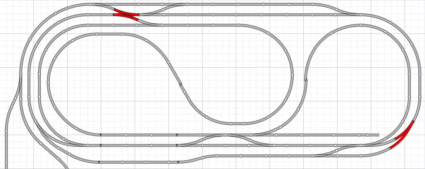

Plaats anders eens een duidelijke foto van je gelegde baanplan

Re: Loc ontspoort en stopt op wissel
25 December 2021, 20:46:42 »
Carl,
Dit is mijn baan.
En voor de wissel geldt dan in de rij richting van boven naar beneden, omgekeerd gaat goed

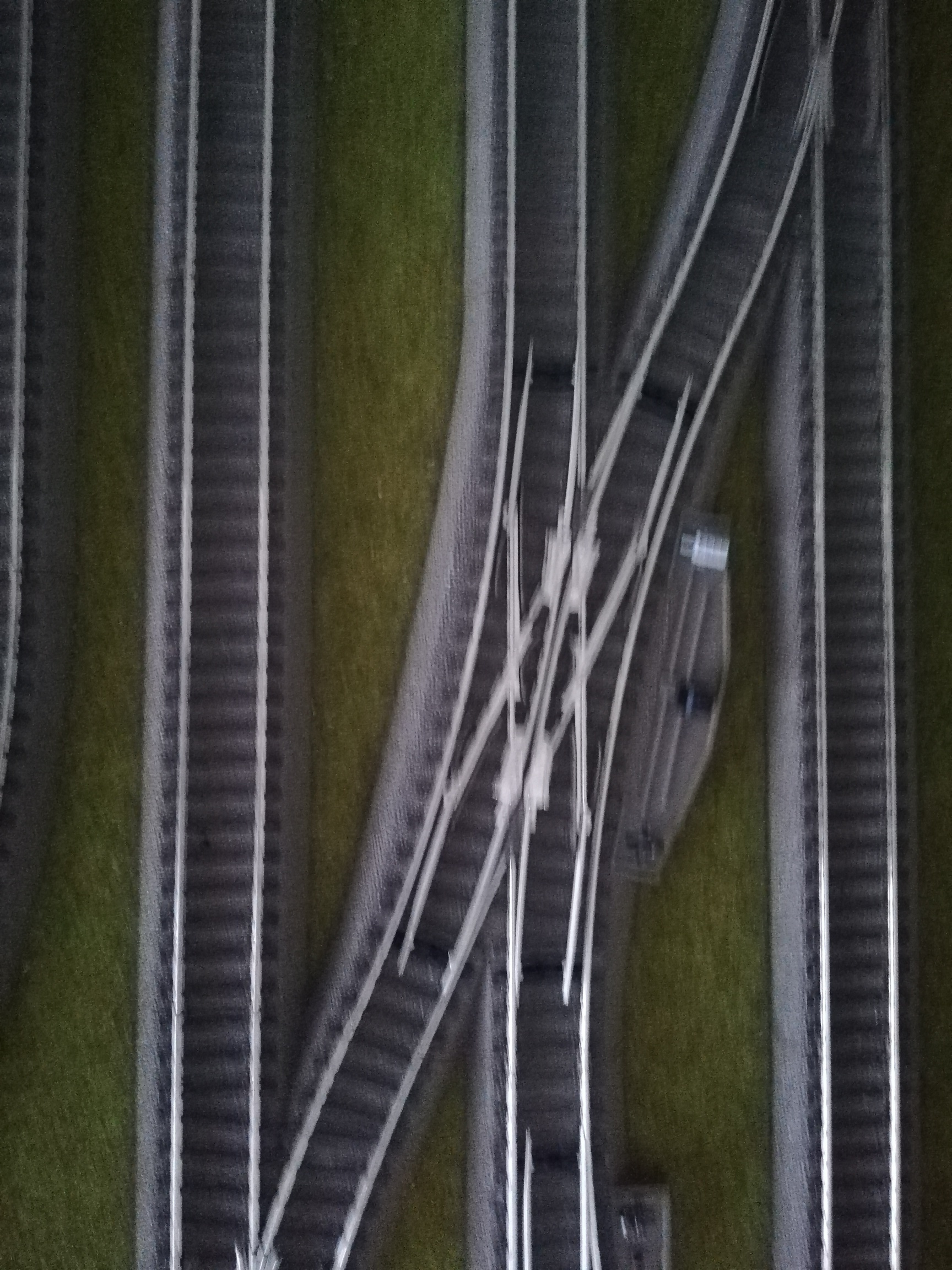

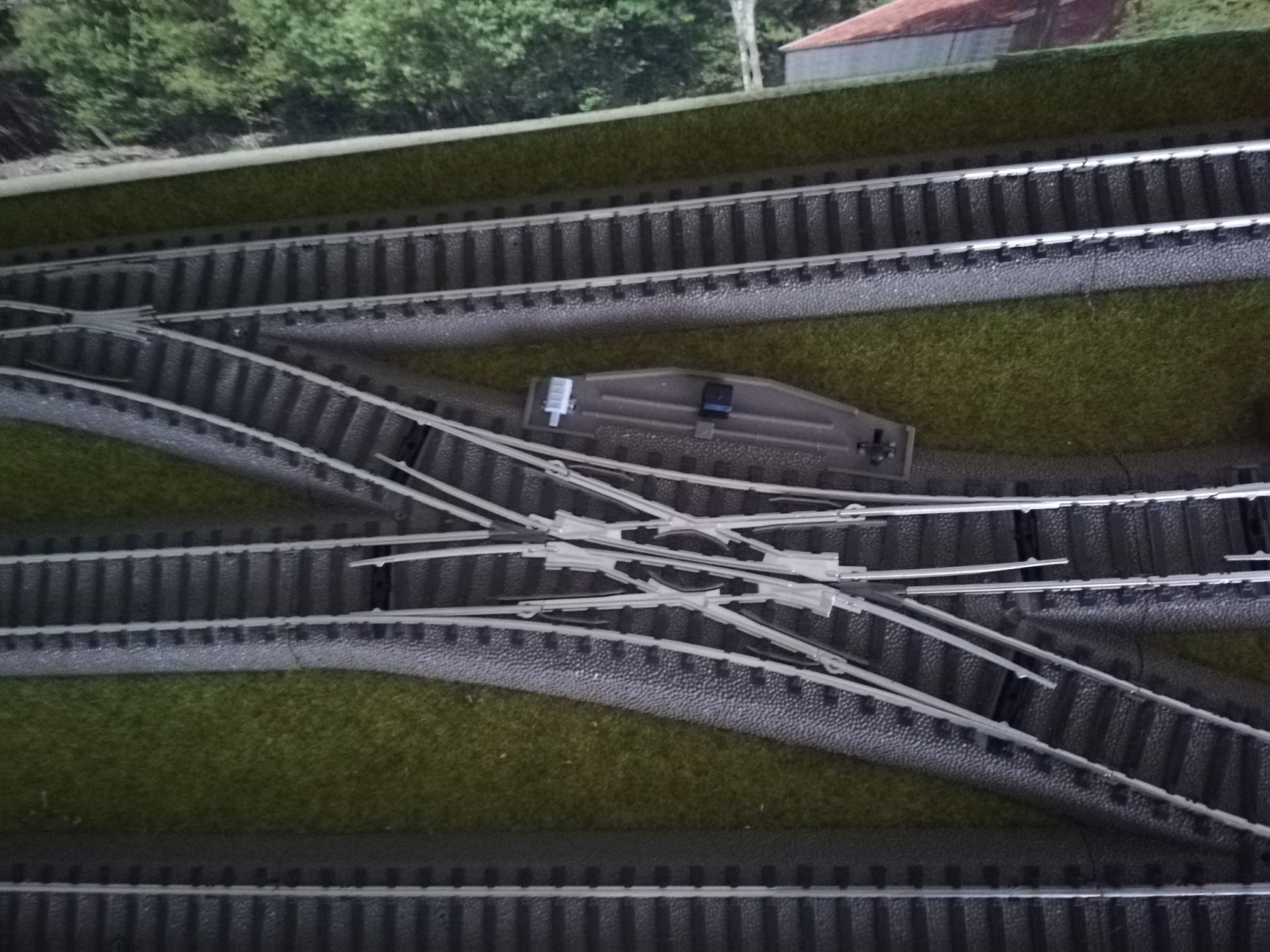

Ik heb dat met één Fleischmannwissel, na omschakelen sluit de wisseltong soms niet goed aan op de linker of rechter rail. De loc rijdt dan het puntstuk op en maakt kortsluiting. Als de tong goed aanligt, is het geen probleem.
(Je hebt een Engels wissel, geen kruiswissel.)

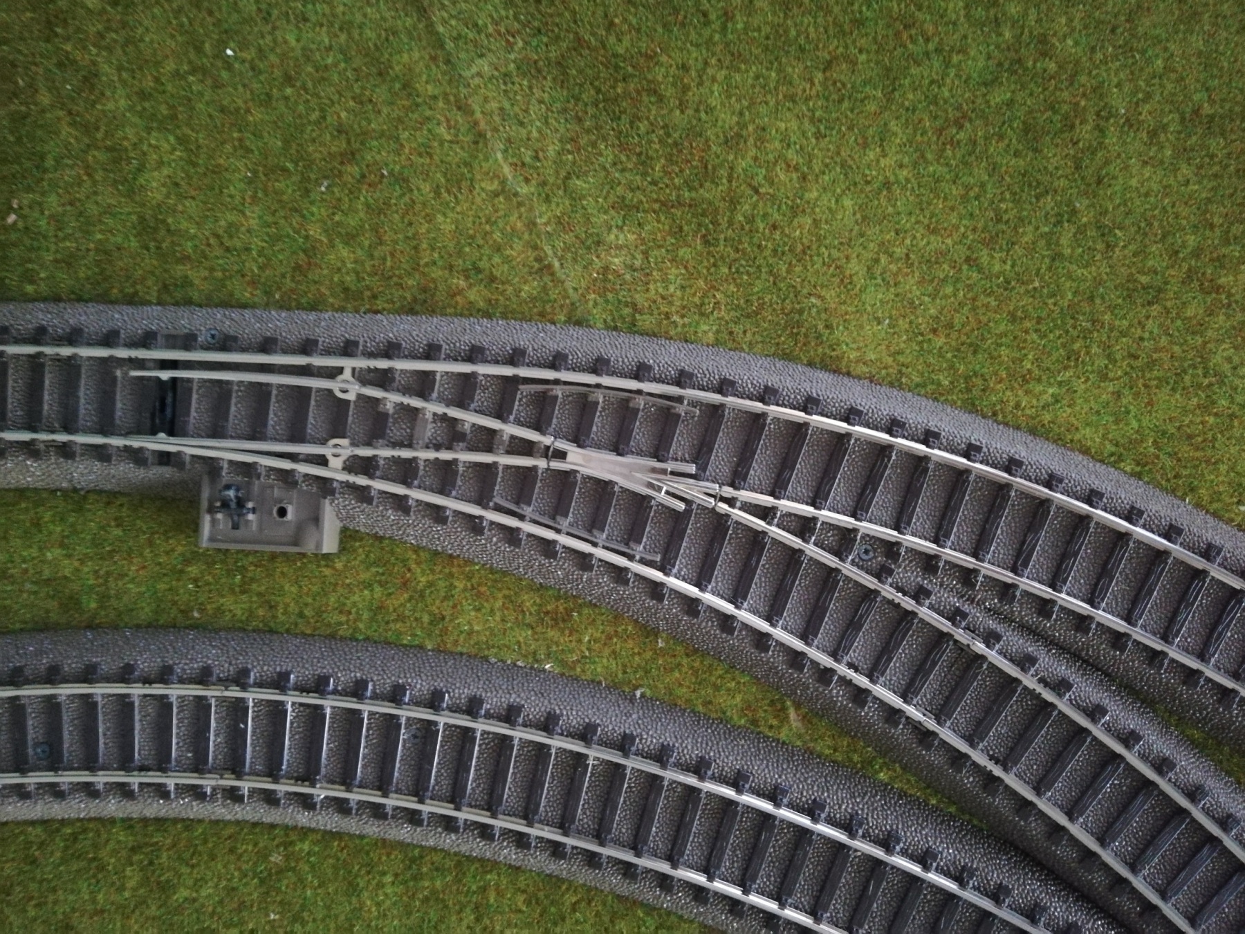

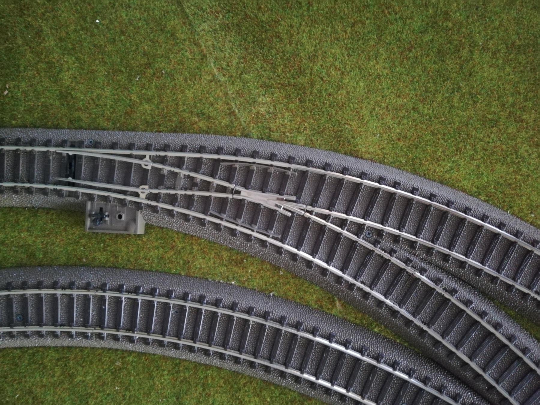

En wat foto's van de betreffende wissels?

26 December 2021, 10:22:57 »
Ronald,
Hierbij de foto's

Aan de wissels is zo niks raars te zien.
Begin eens met de welafstanden te controleren.
De maat B in NEM310
Dan de locs zo langzaam mogelijk over de wissels laten rijden en goed kijken waar het mis gaat.

Zou het probleem ook kunnen liggen aan het feit dat die wissels een erg krappe boogstraal hebben? Die meegebogen wissels zijn immers R1.
Train-Science.com
Train-Science github
It ain't rocket science ;-)
Berichten: 27273
26 December 2021, 12:12:41 »
Even opgezocht. De beide Roco locs hebben een radius van minstens 358 mm nodig. Voor de Trix loc is dat 360 mm.
De kleinste radius van het meegebogen wissel is 360 mm. Zou dus net moeten passen.

Lijkt mij ook niet gek dat die 52er en 78er er daar uitlopen in die slinger en bij de krappe gebogen wissel.

Zou de ontsporing niet "gewoon" komen doordat een wiel te diep in het puntstuk verdwijnt / valt? Misschien opvullen met een stukje kunststof?
