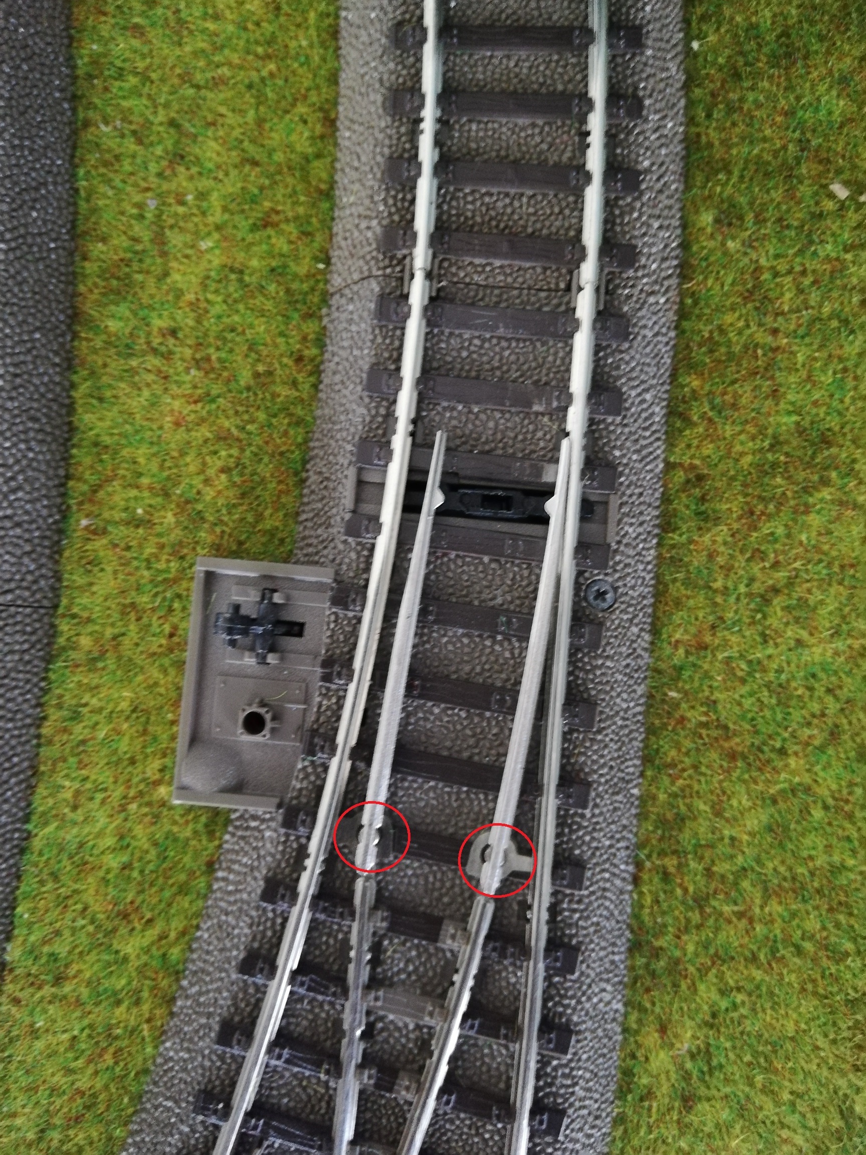

De boogwissel sluit net niet helemaal aan in de afbuigende stand.
Het is minimaal zo te zien. Ik rij zelf N spoor, en daar wil je dit soort dingen
echt niet zien. Misschien dat dit in combinatie met 'te ver uit elkaar staande wielen'
dit effect geeft.
Ik heb het ook gehad (N dus) met een spiksplinternieuwe Fleischmann BR44, waarvan
het voorloopwiel de wielen net te ver uit elkaar had staan, wat een drama, weg plezier.
Suc6!

In post 15 van VAM65, is in de linkerkant van de rode cirkel een soort brug te zien voor stroomdoorvoer. Ik kan op de foto niet zien hoe hoog dit zit. Maar als dit glijk zit met bovenkant spoorstaaf, dan is dat denk ik je probleem.
Gr. Roy
Edit: ik hoop trouwens niet dat het stroomdoorvoer betreft want dan heb  je ook korsluiting....

Het zou mogelijk zijn dat de flensen van de wielen op de omcirkelde punten iets omhoog wippen.
Dit kan je simpel controleren door een asje met 2 wielen op die punten te zetten (dus los asje ).
« Laatst bewerkt op: 27 December 2021, 11:57:16 door denobis »

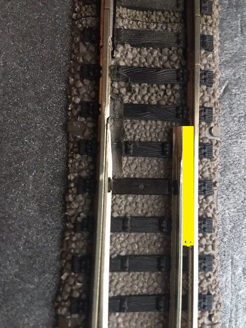

Ik ontdekte dat we zo'n probleem al eens eerder aan de hand hebben gehad.
De tongpunt is niet scherp genoeg waardoor de flens er tegenaan loopt en er dan overheen stapt.
De foto is van dat vorige probleem. Leg er op de plaats van de gele balk een lucifer tussen om de tong op zijn plaats te houden. Dan kun je met een dun vijltje de punt messcherp vijlen. Niet overhaasten, je kunt er zomaar 10 minuten mee bezig zijn. Uit elkaar halen van het wissel is niet nodig.
Laat je niet verleiden om het proces te versnellen door met een slijpschijf aan de gang te gaan. Je kunt dan uitschieten met het gevolg dat op de foto bij de linkertong is te zien.
Voor de volledigheid: het ging om dit topic.
« Laatst bewerkt op: 27 December 2021, 12:51:42 door Klaas Zondervan. Reden: link toegevoegd »
denobis
Re: Loc ontspoort en stopt op wissel
« Reactie #27 Gepost op: 27 December 2021, 12:50:28 »
Klaas dat bedoelde ik truc met de lucifer werkte bij mij niet omdat ik nou net aan de zijde van de lucifer moest slijpen cq vijlen.
Ik heb het met dremel gedaan met daar op een lamellen schuur borstel (heel fijn) werkte perfect.

Ik heb de indruk dat op de foto de binnenzijde van de wisseltong ( rechts op de foto ) in afbuigstand nog iets te ver naar het midden toe staat. ( tong te dik aan het uiteinde ? )
Vermoedelijk is de wisseltong daar nog iets te breed waardoor de flens van het wiel daar op wipt en daardoor rechtdoor gaat.
Mogelijk de buitenzijde van die wisseltong voorzichtig wat afslijpen, met een dremel of iets dergelijks, waardoor de tong nog iets verder naar buiten kan.
Ook een mogelijkheid is om de wisseltong aan de binnenzijde, aan de punt bovenaan wat af te schuinen ( is mogelijks een beetje gemakkelijker te doen ), dan zou de wielflens ook de tong moeten volgen.
