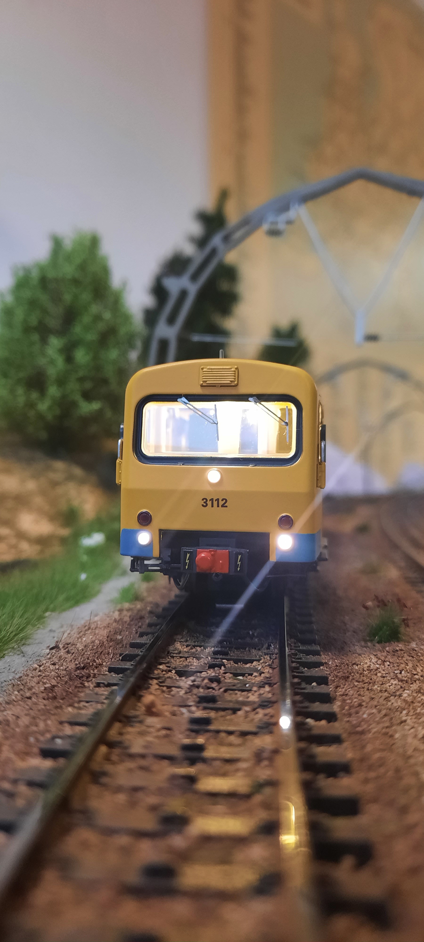

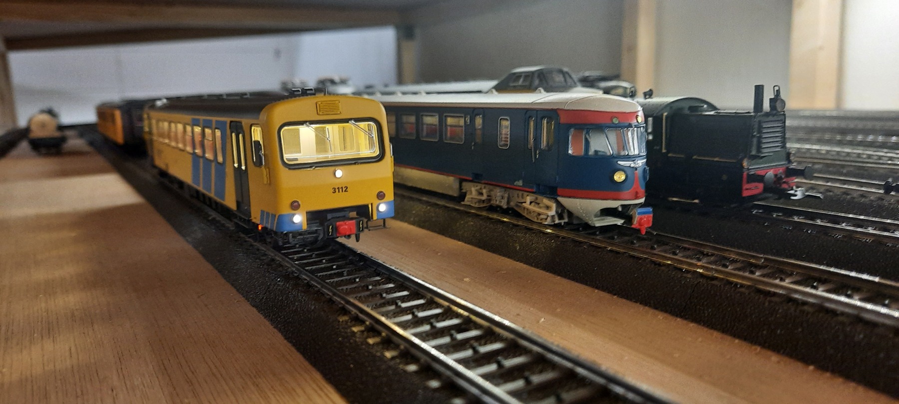

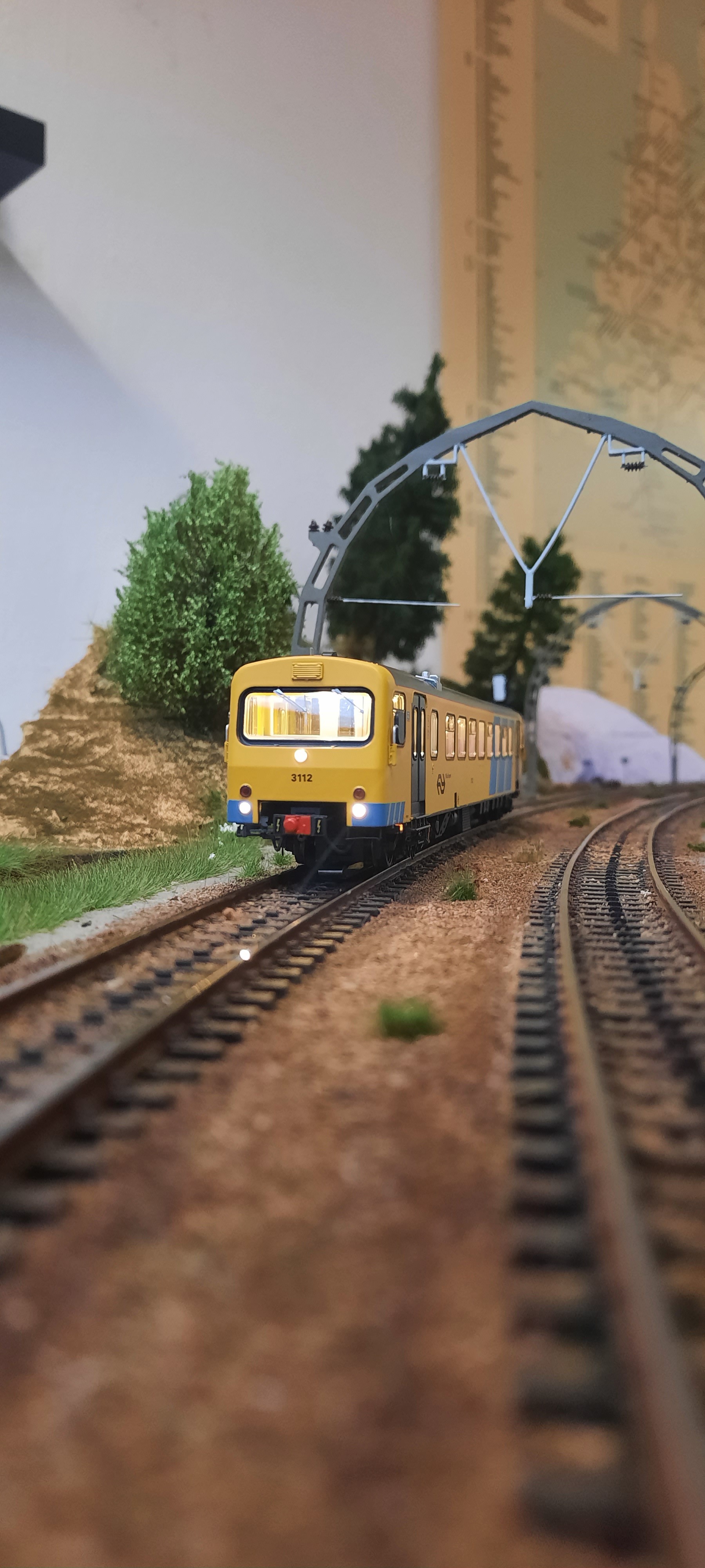

Beste Forumleden,
Zoals eerder benoemd had mijn geleverde DH1 wat problemen dankzij de zeer goede en vooral snelle service heb ik gister mijn nieuwe DH1 mogen ontvangen en gelukkig is deze helemaal in orde en is het spuitwerk ook veel strakker als degene die ik als eerst had ontvangen. Het is werkelijk waar een prachtig model met veel mooie details. Een must have voor een Nederlandse modelbaan.
Bijgaand even wat foto's  (y)

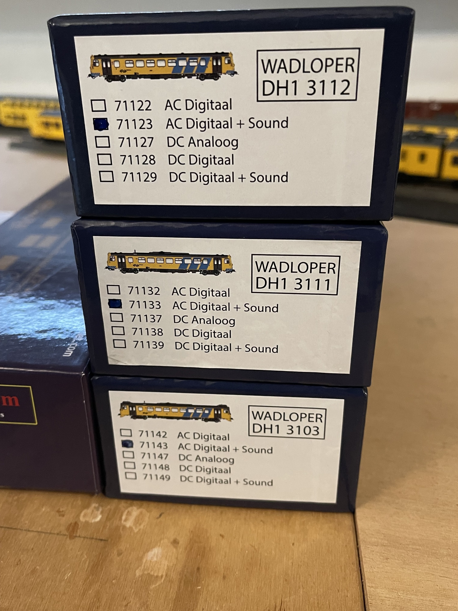

Vandaag even dagje houten gehad. Samen met m’n vader… en even langs Pb Models geweest.. om ze ophalen… komende week even testen… (y)
