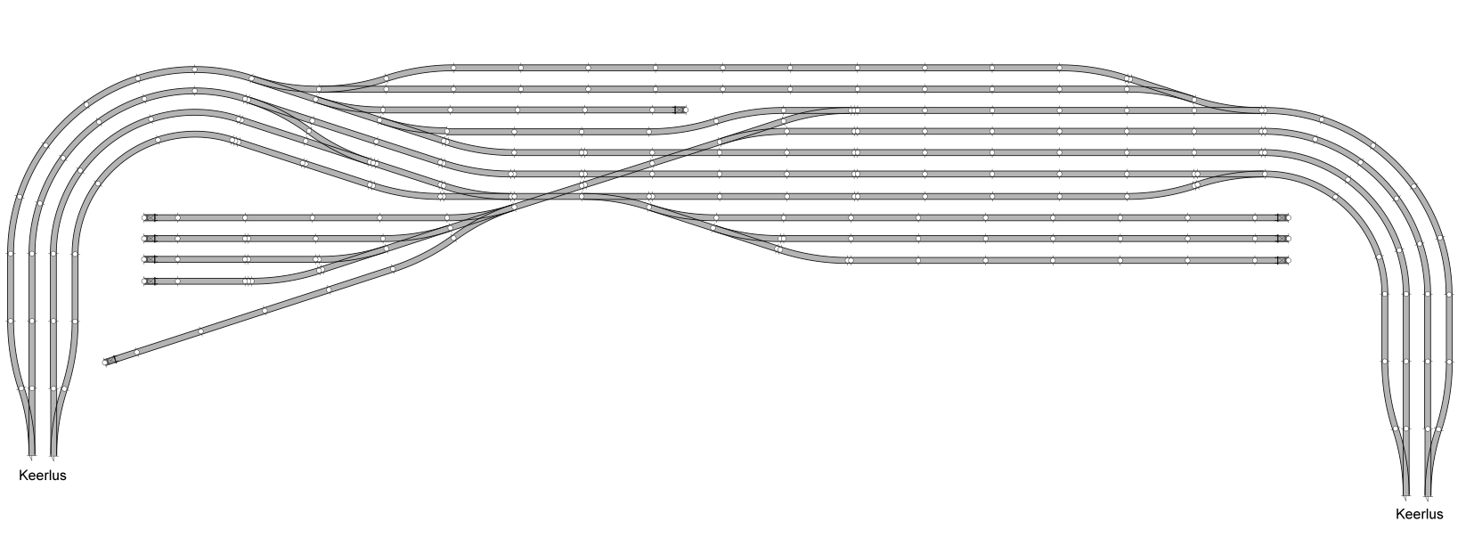

Bedankt Niels! Dat zijn hele bruikbare tips.
Ik heb de ruimte eens even op gemeten het is 3.45m bij 1.50m (aan beide kanten). Het moet een soort U worden.
Ik heb dit even uitgetekend in AnyRail. Ik durf niet te zeggen of het nu echt wat van Maastricht weg heeft. Nog niet...
Ik denk zelf dat er nog meer rechte rail tussen kan.
