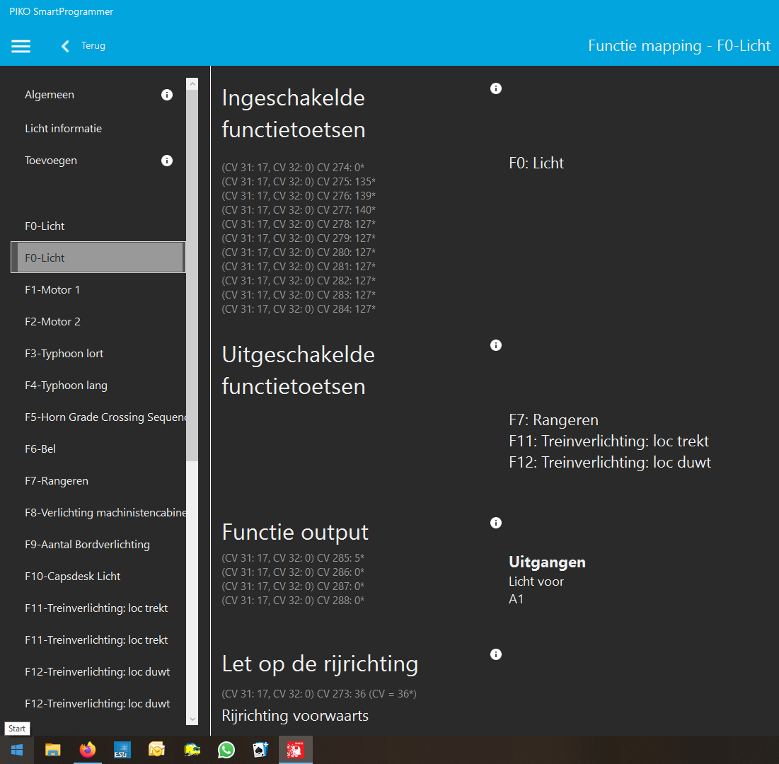

Het is iets moeilijkere mapping:
- F0 ingeschakeld en NIET F-rangeer actief -> dan moet frontverlichting aan.
In die laatste voorwaarde zit de snack. In ESU is dat ietsie piesie. In Piko kanon dat niet vinden.
Weet jij hoe?
  • Berichten: 7432
Re: Piko NS 2000, materieelbespreking.
« Reactie #350 Gepost op: 19 September 2023, 15:09:53 »
Testen kan ik niet, ik heb niet zo'n decoder. In het plaatje zie je ook F11 en F12 actief want dat zit in het profiel van de lok maar het gaat natuurlijk om het idee.

Je hebt de programmer niet nodig, de cv's die je moet aanpassen voor wat je wilt staan er bij. Die kun je met je centrale inkloppen.

Hoi Ben (en anderen),
Ik zie het al waar de snack zit: ik had niet gezien dat er een expert modus is. Die laat idd het scherm zien wat jij toont.
Net als bij ESU laad ik een project in, doe de aanpassingen en dan zie ik wat de verschillen zijn.
Bedankt voor de hint. Van de week eens op mijn gemak uitproberen.
