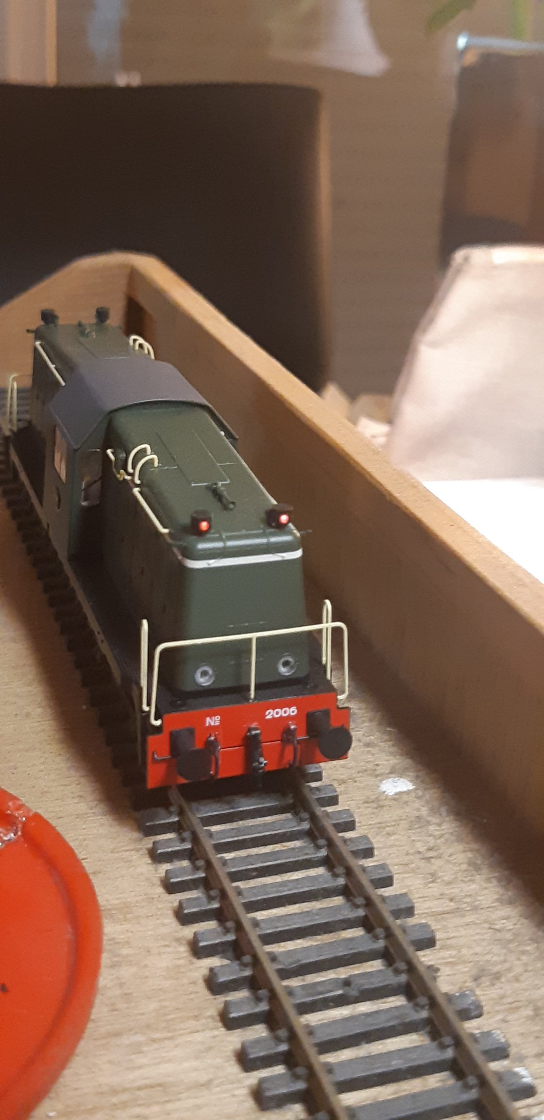

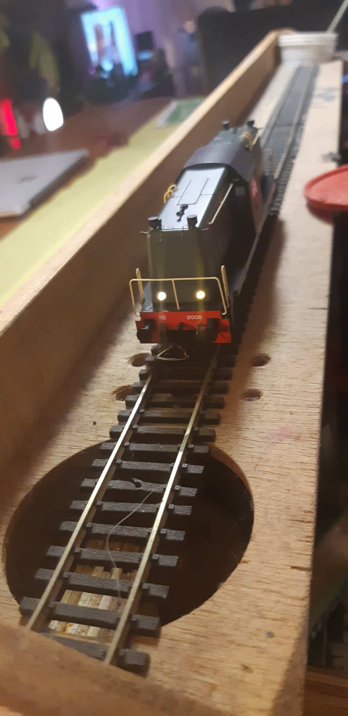

Vandaag de nieuwe Piko 2006 maar eens van een lopi v5 voorzien.
Een koppeling verwijdert en de onderdeeltjes geplaatst. De hendels van de luchtkranen voorzien van een likje rode verf Op de leds van de sluitlichten een likje rode nagellak gedaan en iets gedimd. ziet er al een stuk beter uit dan dat fletse rood
Gelijk de led van frontlichten ff geel gemaakt en gedimd.

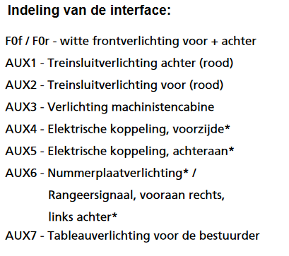

Maar dat is niet zo Gerke, dit staat in de handleiding:
Gr, Ben.
