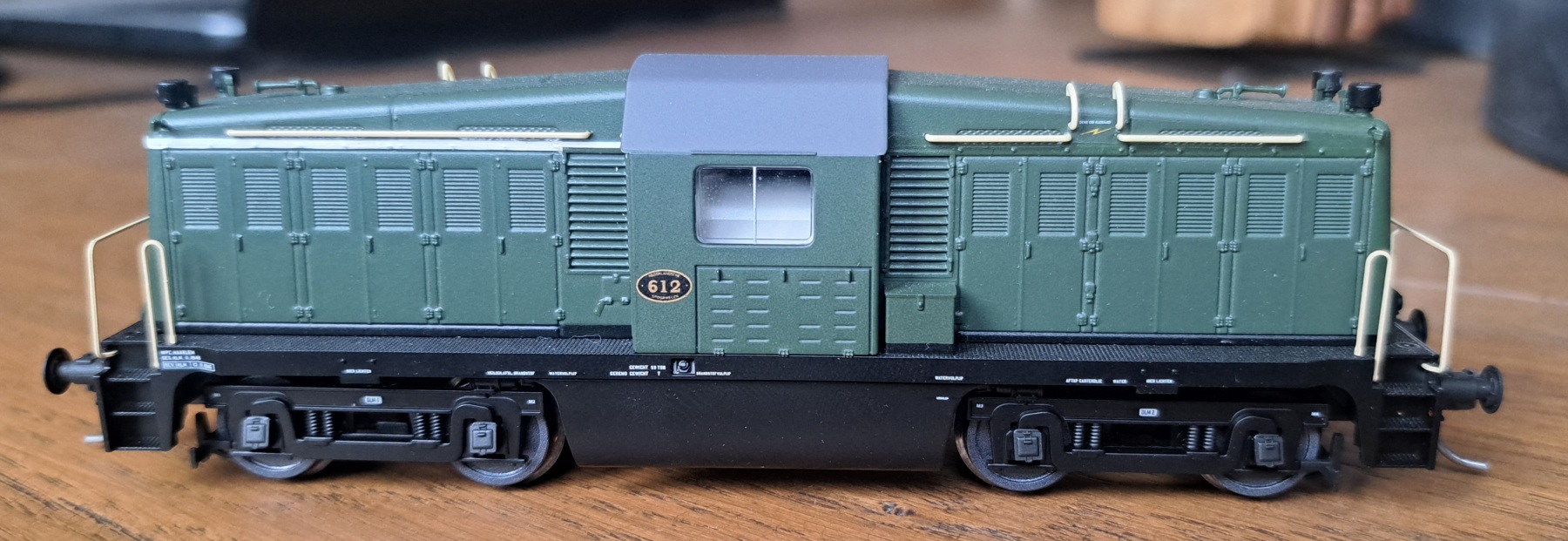

Alleen de 600 had de streep op de verkeerde huif staan. Maar dat is op te lossen:
Bij de 2000-en zat 'ie goed.
Met groet,
Ger.
