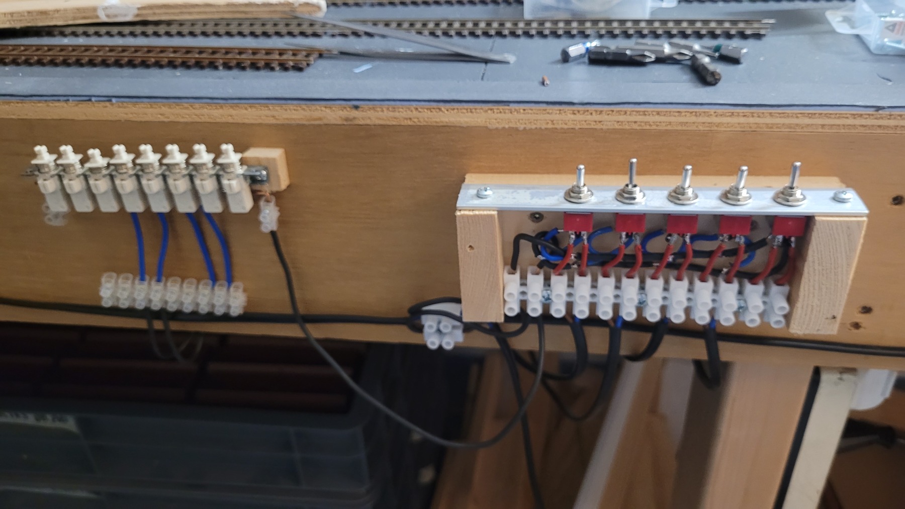

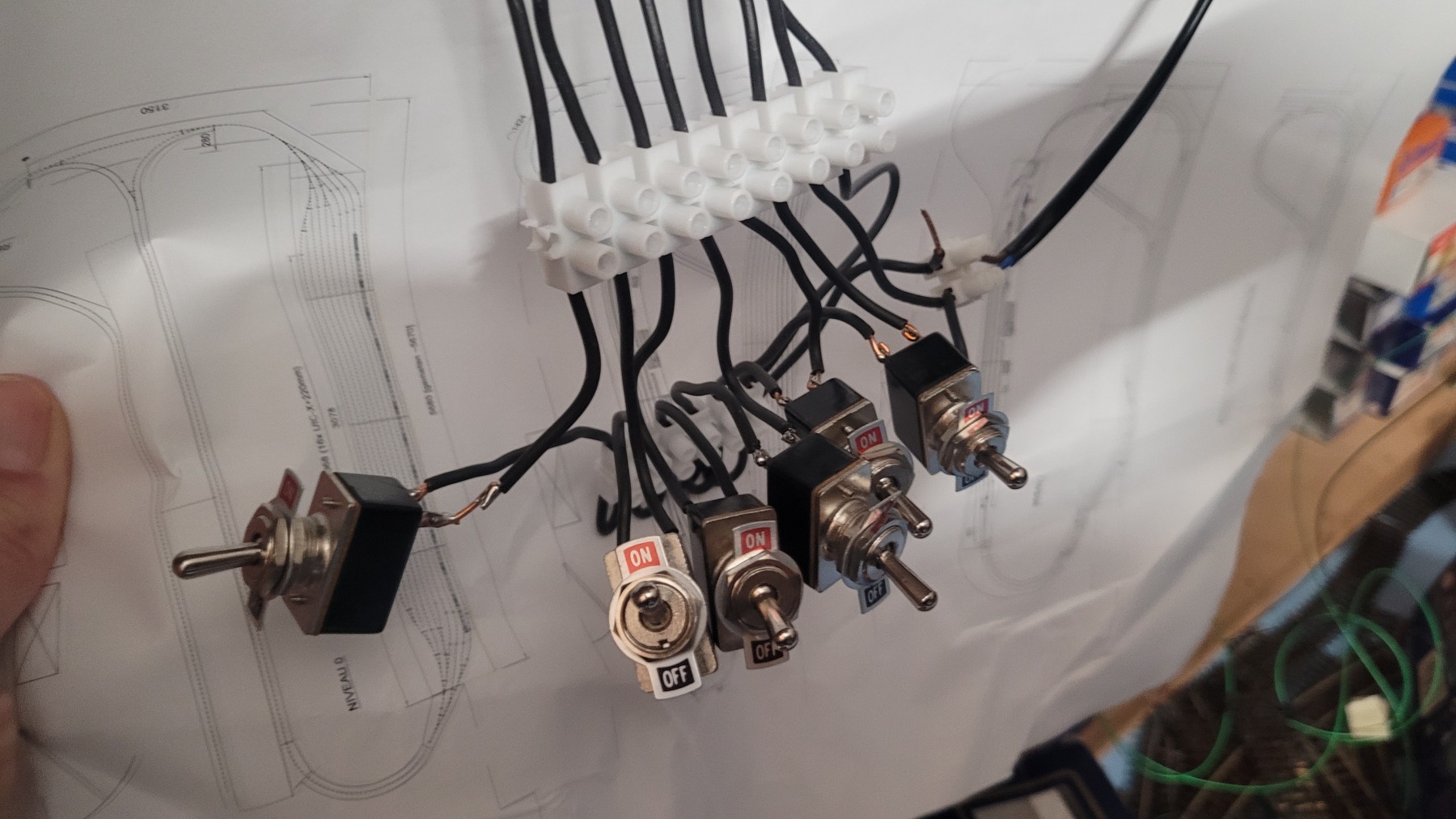

Het rijdt eindelijk rond via de fiddle yard en de keerlus
binnenkort wel een filmpje...
Voor het vermaak een paar plaatjes van mij hoogwaardige complexe besturing!
Op de eerste foto mijn al jaren 'voorlopige' schakelaars van de stationssporen. Op de tweede foto de 5 schakelaars (tweepolig met middenstand) die stroom geven, of isoleren of polariteit omdraaien, aan de sporen van het emplacementje boven aan het hellingtraject. De stand van de schakelaars naar voor of achter correspondeert met een trein 'naar boven' of 'naar beneden', wat een aardig geheugensteuntje is.
Stroom naar de sporen van de fiddle yard (voorlopig 2) gaat via het antieke setje (mechanisch!) interlocking knoppen links; is toch geinig.. ! Vermoedelijk van een cassette deck; de vriendelijke lui bij Radio Twenthe kwamen daarmee toen ik vroeg of er nog meer opties zijn dan een rij losse schakelaars of een draaischakelaar. Dezelfde lui die meewarig kijken als ik zeg dat ik 220 voedingsdraad gebruik...
De groeten! Vincent
