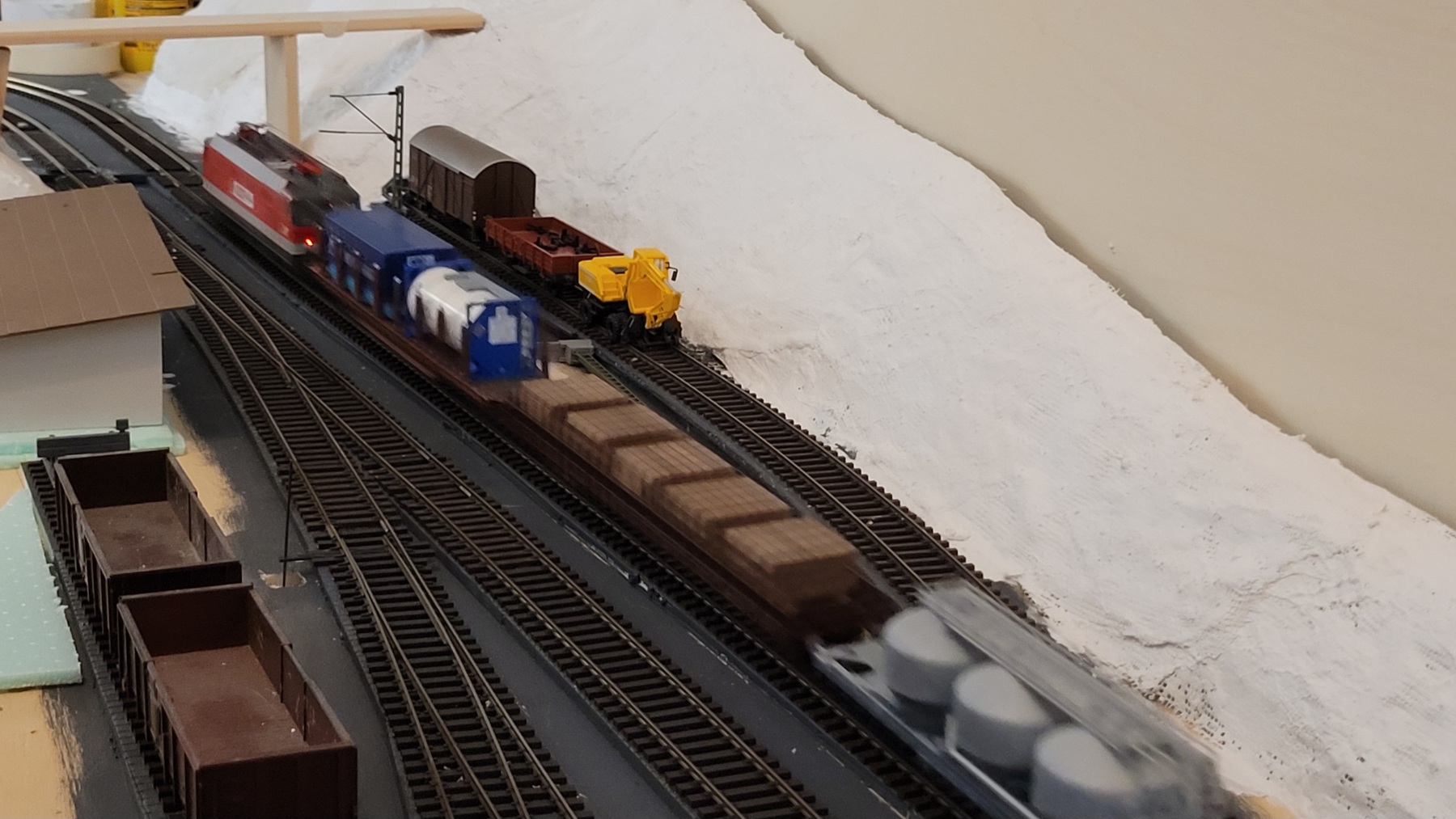

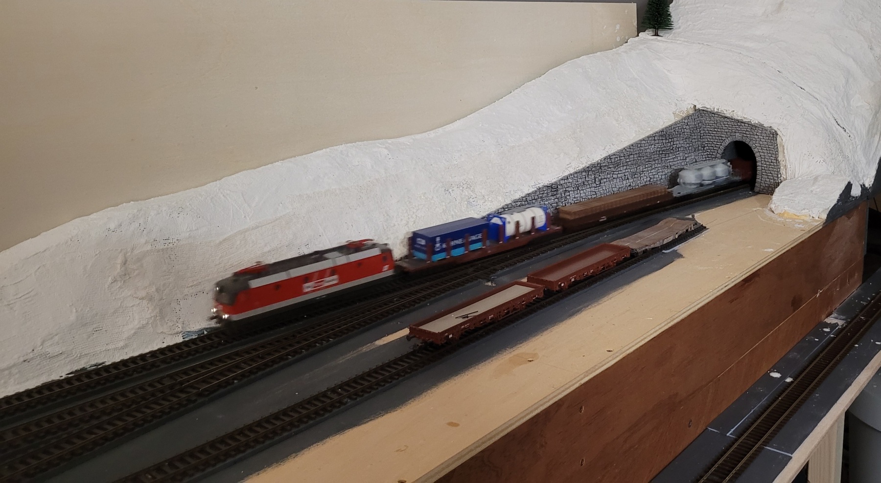

En wit..
De groeten! Vincent

Filmpje.. (Wellicht herkent u de betoncentrale
https://www.youtube.com/watch?v=9CzLdTERr-s
De groeten! Vincent

Het rijdt eindelijk rond via de fiddle yard en de keerlus
binnenkort wel een filmpje...
